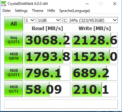

Ich habe ein Gigabyte X299 UD4 zusammen mit einer Samsung 960 Pro im Einsatz und bekomme hier leider nicht die Performance, die beispielsweise Computerbase mit einem viel billigeren Chipsatz Z170 auf Basis von Core i7 6700K bekommt. Vor allem die sequential read und sequential write Werte sind für die 960 Pro bei mir deutlich zu niedrig und scheinen eine Art Limit bei der Verwendung der Schnittstelle zu haben, die bei etwa 2,9GB/s liegt, anstatt der 3,5GB/s bei dem Computerbase Testsystem.
Folgende Einstellungen sind getätigt:
- Energiesparplan "High Performance" ausgewählt
- Spectre/Meltdown Patches sind deaktiviert
- BIOS Factory Reset gemacht
- Die PCIe Lanes des M.2 Slots teilen sich Bandbreite mit SATA 4,5,6,7 - alle genannten SATA-Ports sind im BIOS deaktiviert und nichts daran angeschlossen
- Läuft laut Samsung Magician mit PCIe Gen. 3 x 4
- Samsung NVMe Treiber ist installiert (Mit Windows Treiber sind die Ergebnisse noch schlechter)
- SSD Optimization von Windows 10 durchgeführt
- Windows 10 wurde frisch auf die neue SSD installiert, kein Klon oder sowas
Hat irgendjemand eine Idee, wie ich die volle Leistung der 960 Pro abrufen kann?

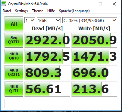

Soviel anders sind meine Werte auch nicht. Außer der 4KiB Q8T8 Wert ist bei dir viel niedriger als bei mir. Schaue mal mit ChristalDiskInfo wie die angebunden ist (PCIe 3.0x4).
Habe aber noch kein Spectre update bekommen und Meltdown ist aktiviert. Wenn ich den Meltdownpatch deaktiviere sind die Zahlen kaum besser. Also nicht der Rede wert. Habe ich nach dem Einbau zwar Tests gemacht die, wie ich mich erinnere, an die Spezifikationen heran kamen, aber blöderweise nicht gespeichert.

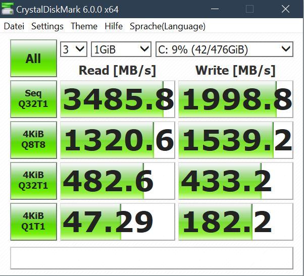

Heute gabs eine neue Firmware, das Update und anschließende Optimierung, hat bei mir auf jeden Fall schon was gebracht.
Genau, die behebt hauptsächlich den Bug mit den freezes und slowdowns auf manchen 960 Pros, der sich in der letzten Firmware 3B6QCXP7 eingeschlichen hatte. Die war damals nur eine Woche verfügbar, bevor sie zurückgezogen wurde. Die neue kannst du seit heute über Samsung Magician updaten, wird in Wellen ausgerollt, aber wenn ich sie ganz normal angeboten bekommen habe, wird Deutschland wohl bei der ersten Welle dabeigewesen sein, UK hats beispielsweise noch nicht, zumindest laut Samsung Forum.
Naja aber sieht doch eigentlich ganz gut aus bei dir. Hast du über CPU Lanes angeschlossen?

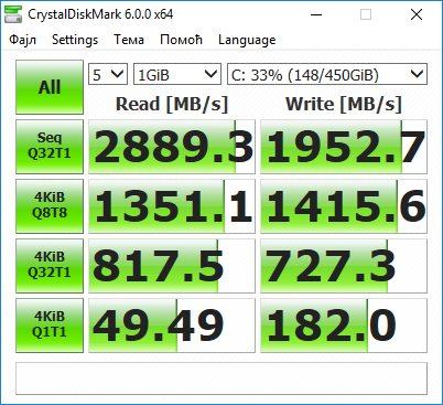

So sieht das dann mit dem Spectre Microcode Update im Uefi (Taichi XE,1.30) aus:
Die 4K Werte brechen regelrecht ein.
Das Uefi Update wurde zwar wieder von der ASRock Web-Seite runter genommen aufgrund möglicher Reboot-Probleme. Ich befürchte aber, dass die Werte auch nach den finalen Updates nicht besser aussehen werden.
Ne ist über M.2 Steckplatz angeschlossen und laut Handbuch, gehen die über den Switch und erst dann zur CPU. Direkt CPU müsste man bestimmt über PCIe Adapterkarte gehen.
