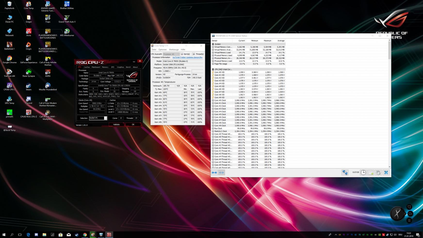

Bei der Voltage würde ich mal glatt sagen ... eigentlich eher nicht. Mein i7 7820x ist bei 1,28V bei den Temps auf 4,8 Ghz
Woran könnte das liegen :wall:
Vielleicht auch weil ich den Kühler nochmals runtergenommen habe und aus Faulheit die Wärmeleitpaste ich neuaufgetragen habe und somit etwas Luft oder der Anpressdruck nicht passt?
LG
@enemy14123
mit welcher Prime-Version hast Du getestet? War AVX aktiv?
Bei 182W laut Core Temp und nur 3,6GHz würde ich darauf tippen, das AVX aktiv gewesen ist.
Wie sind Verbrauch und Temperaturen, wenn Du Prime ohne AVX laufen lässt?
Ja war mit AVX voraussichtlich, da die aktuelle prime Version.
Anbei ein Pic ohne AVX denke ich, da er auf 4 Ghz und prime 26.6 läuft.
Verbrauch laut core temp 189.7 Watt.

@Dampfkanes
Hab ein neuen Screenshot gemacht ohne Avx aber die Temps sind fast gleich...
Auch wieder knappe 190 Watt
hmm könnte es an den schlechten Airflow liegen....
Weil Frischluft zieht das InWin 303 ja mal garnicht...
Oder sind die knappen 190Watt dem Noctua DH15 doch zu viel :confused:
Weil ich habe gelesen dass der Noctua nur max 165 TDP abführen kann.
LG
@enemy14123
Ich hätte ja gedacht, der Verbrauch würde ohne AVX geringer ausfallen und die Temperaturen wären dadurch besser. Das mehr an Takt und Spannung scheint das aber auszugleichen.
Weiterhin kann ich aber nicht viel beitragen, da ich zum einen Wakü nutze und zum anderen keinen Skylake-X habe.
Was sagt denn Noctua selbst, bis zu welcher Verlustleistung der Kühler mit guten Temperaturen funktionieren sollte?
ich hab Wasser auch sehr hohe Temps trotz Delid. 2-4 Kerne von 18 laufen heiß und ich hab auch ein 2. mal das liquid metal kontrolliert. Scheint einfach an den Cores zu liegen. Ab 1,02V sind die schon bei 90°C. Klar ich könnte jetzt nochmal IHS entfernen +sauber machen aber wenn das Core Specific OC gehen würde wäre das auch kein Problem für mich die wenigen Kerne einfach auf 4 Ghz zu nageln. Aber ASROCK bekommt das aktuell nicht auf die Reihe.
Bei Noctua steht : 165W & OC** ** = mittleres Übertaktungspotential.
Also sehr am Limit oder?
Vll zählt der Turbomode schon als OC ^^
Und das inWin 303 ist halt ein Desaster was den Airflow angeht....

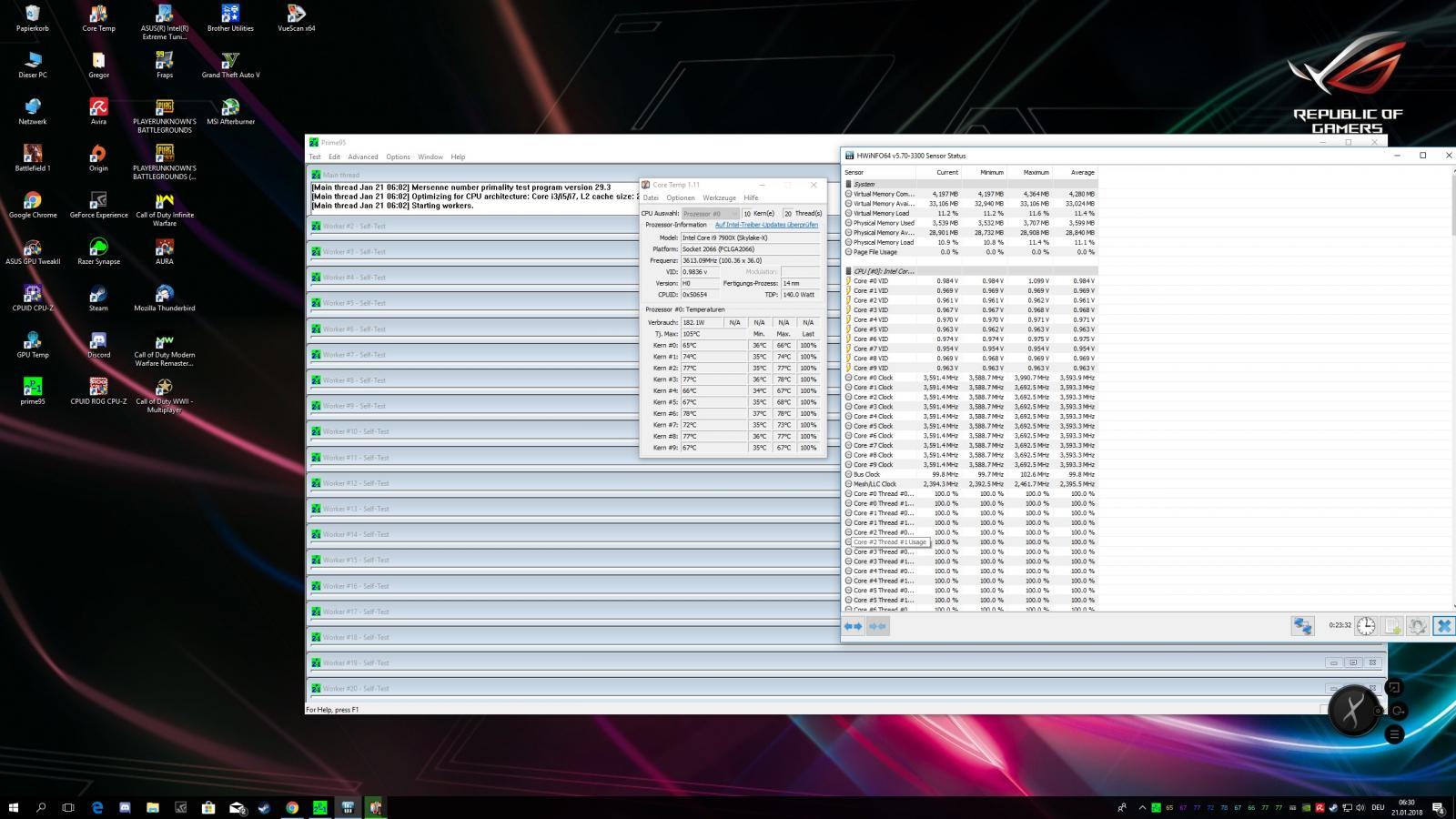

So habe Prime 26.6 ca 15-30 min bei offenen Case und voller CPU Lüfterdrehzahl und voller Hecklüfterdrehzahl laufen lassen.
Anbei ein Screenshot
Liebe Grüße
Naja gut ... mit Lukü ist das System natürlich echt am Limit. Mit ner Wakü würdest du wohl um einiges besser laufen.

@enemy14123
Die Temps sind okay und vollkommen normal, tendenziell sogar gut bei 1.1X V.
Ich hab da mit Wakü Kerne die heißer laufen bei etwa 30-35 Grad Wasser.
Solange die Kerne nicht über 100 laufen is alles okay. Du könntest ja silent mit 90 Grad regeln und dann bis 100 Grad auf 100% fans regeln + nochmal den airflow begutachten.

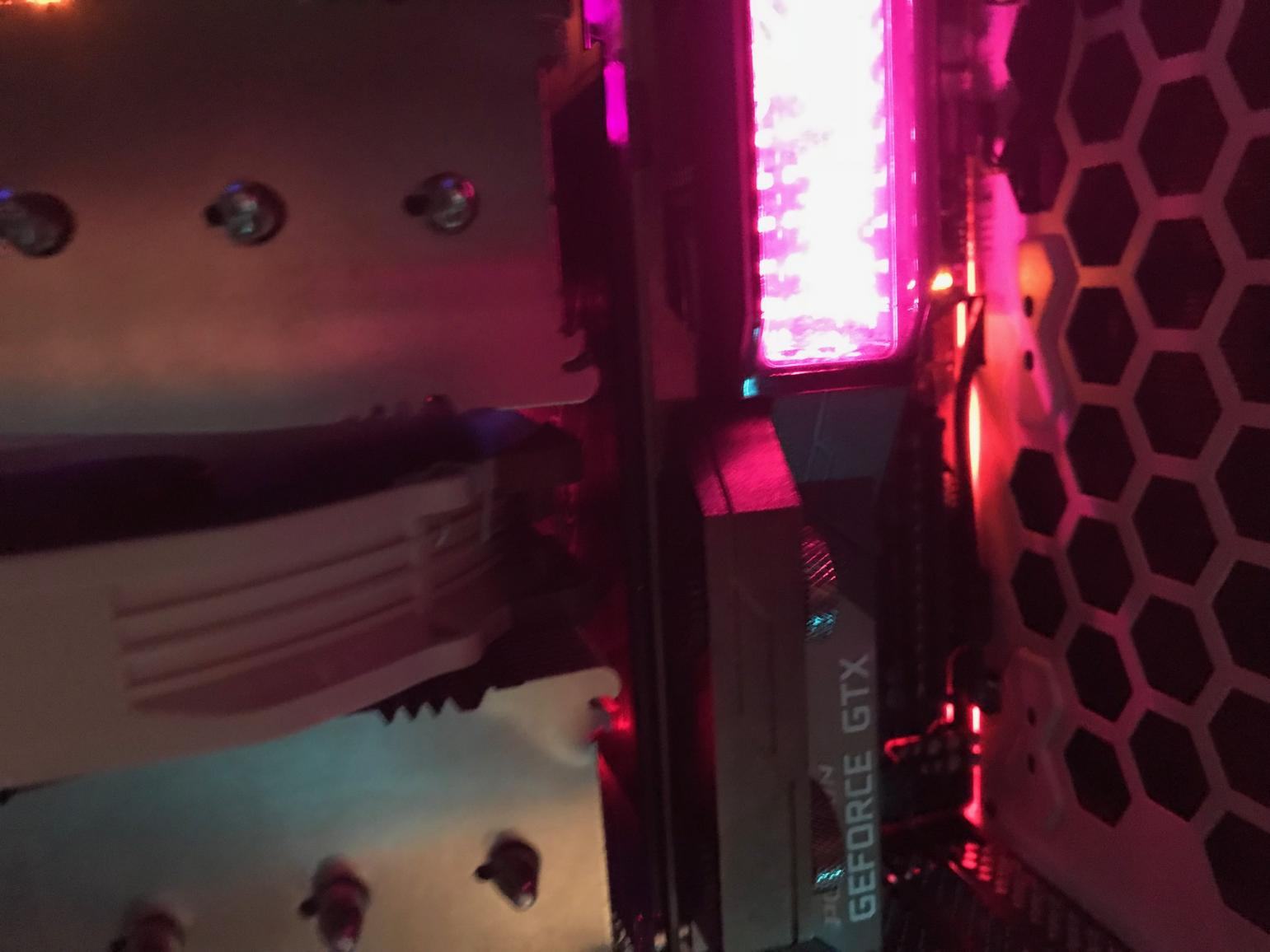

Was mir noch aufgefallen ist...
Da meine 1080ti in Bf1 bis zu 84° bekommt wird der Prozzi heißer als wie in Prime.
Heizt die Graka den Prozzi so dermaßen auf?
Hier ein Bild wie knapp der Kühler und die Graka beieinander liegen.
(Leider verdreht das Pic)
LG
die Graka führt die Luft halt nicht nach außen ab. Da sind direkt unter dem CPU mehr W in der Luft als durch die CPU selbst. ;) klar heizt das. Bekommst auch schlecht besser hin.
