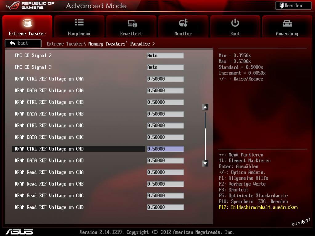

Du bist echt Super, muss ich noch was beachten bzw deaktivieren oder aktivieren beim OC?
Ich habe gerade bei den Memory Tweaks Paradise gesehen, das man bei den Read, Data, etc... auf "Auto" steht, und 0,500v wären Standard. Das könnte man eigentlich, wenn man will auf 0,500V stellen.
So sieht das bei mir jetzt aus. :)
Ich sagte ja, ich kann diese "Auto" Werte nicht leiden, wo man es auch Standard einstellen könnte. :d

Jolly91 hättest du vielleicht weitere interessante Screenshots? Bin dir echt sehr dankbar! Bist du auch bei sysprofile ?
Ich habe ein dutzend Screenshots, müsste diese nur nochmals hochladen.
Wie gesagt, stell einfach überall wo es geht die Standardwerte ein, und dann taste dich mittel´s Multi nach oben.
