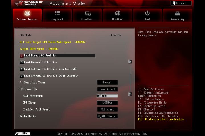

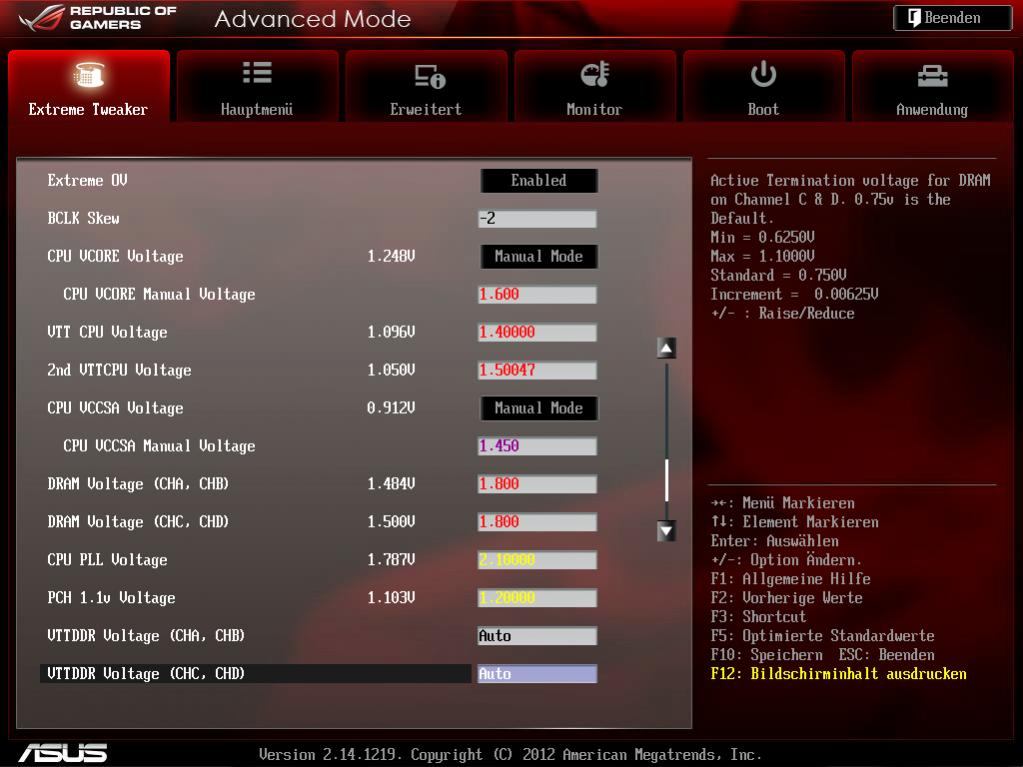

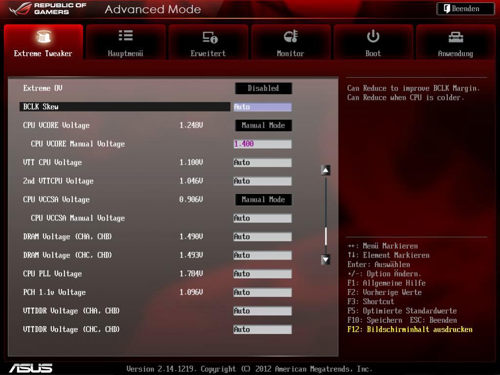

natürlich kannst du das XMP Profil laden und die Settings davon manuell fixen, nur solltest du auf alle fälle die relevanten Spannungen dabei nicht aus den Augen lassen, denn was xmp und andere OC Profile da teilweise an Spannung drauf knallen hat glaube ich jolly erst letztens mal hier gezeigt.
Siehe unten, am Ende habe ich das Startlayout eingefügt, um die Profile besser zu sehen, das erste ist vom Gamer OC, die anderen beiden vom Extreme low- und high Current. Die werden wenigstens dem Namen gerecht. :d
Da stellt dir das Board irgendwas ein, beim dritten ist auch das Extreme OV "Enable".
Die Skews stellt es auch auf -63. Und das beim BIOS @ 3404.
Eventuell kannst du den Clock Gen Full Reset auf 10UF stellen, kann auch etwas helfen.

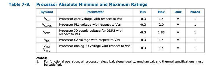

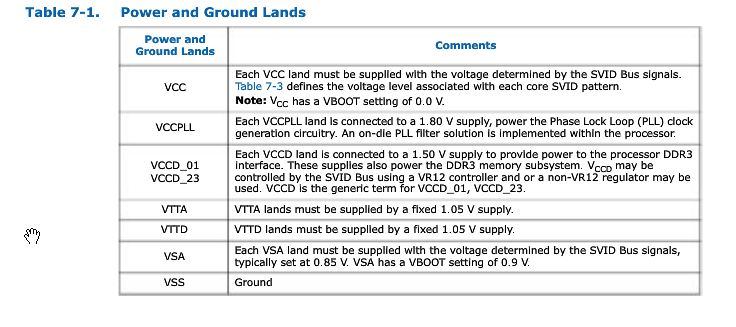

VTT 0,90v ?!?!
Etwas wenig, mal 1,05v drauf, das ist standard.
Standard sind bei der Vtt 1,10v.
Bin mal gespannt wie weit du bei der PLL runter kommst. Ich war bei 1,30vPLL und bin jetzt wieder bei 1,70vPLL. Ich trau den 1,30v nicht. Fehler kamen keine, das lief 2 Tage aber dann habe ich es auf 1,70v gestellt.
Und was ist daran schlimm, wenn man mit 1,30v PLL rumgurkt? Sofern die Karre stabil ist, isses doch kein Thema.
Soweit ich das verstanden hab hat die PLL Spannung doch nur was mit dem Takt-Generator zu tun?
Sagt ASUS. Intel sagt da aber etwas anderes.
richtig :wink:
Wenn Du sowas postest dann bitte auch mt dem Text der darüber steht (7.4) denn sonst nehmen hier einige Leute an man könnte so viel Spannung drauf geben ;)
Welchen Text meinst Du denn genau?
Ich steh glaub n bisschen aufm Schlauch... ^^
Nein, dort steht dass die CPU abbaut, wenn man sie AUßERHALB der Min/Maxwerte betreibt.
Das ist n bisschen verzwickt geschrieben. :/
[edit]
Stimmt, hast recht.
Der Text ist wirklcih richtig bescheiden geschrieben.
Das sind zwar 'Freigegebene' Werte, trotzdem sollte man diese nicht verwenden, da die CPU bereits abbaut...
[/edit]
[edit2]
Wo findet man die 'Functional operation Condition limits'?
Das sollten die gesunden Werte sein!
