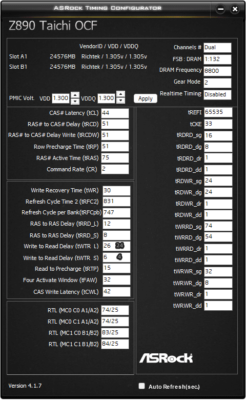

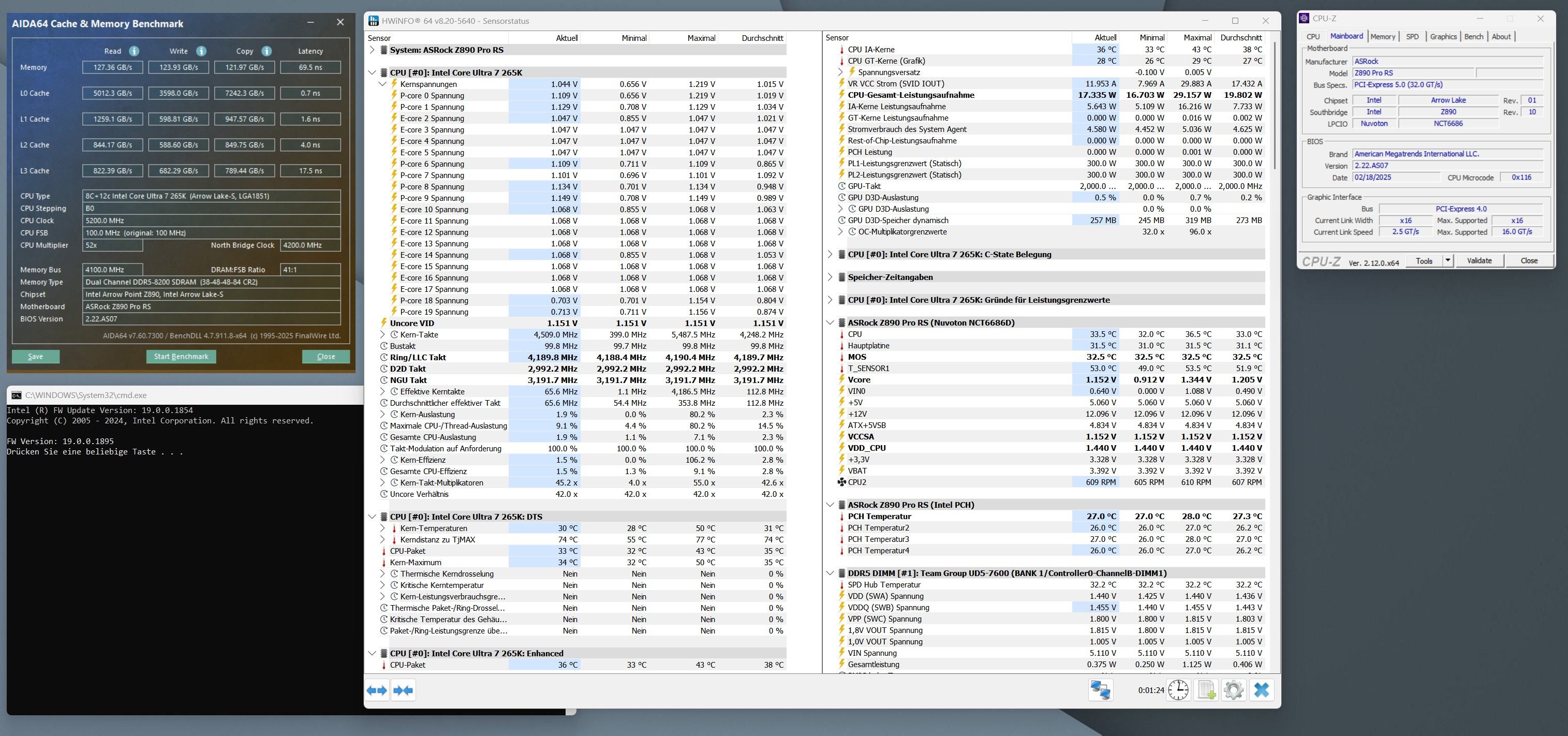

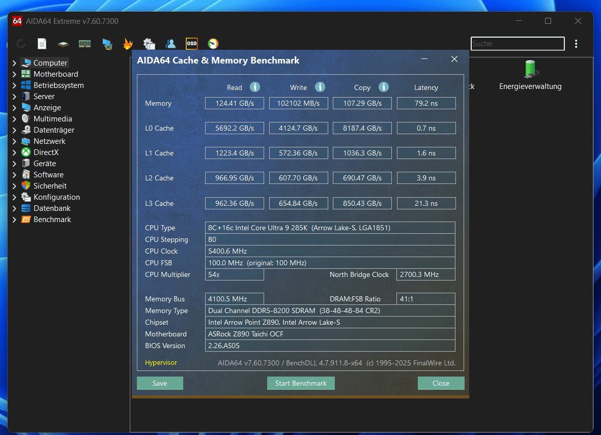

Wen es interessiert, ich habe das neue ASRock Beta Bios mit 116er MC und ME 19.0.0.1895 auf meinem Brett mal upgedatet, bei mir bleibt es erst mal drauf bis dann mal ne finale Version kommt oder eben eine erneute Beta. Das Bios ist so weit ok, gibt zwar @default etwa mehr Spannung auf die Kerne, aber hier optimiere ich eh händisch, adaptives Undervolting funktioniert einwandfrei, bei identischen Einstellungen sind es ca. 4ns weniger bei der Speicherlatenz gemessen in AIDA, ansonsten sind keine Unterschiede in der Leistung feststellbar. Ob diese paar fehlenden ns beim Speicher jetzt ein Bug ist, keine Ahnung, das wird sich ja zeigen, wenn es dann nochmal eine andere Version geben sollte, wann auch immer.
In Frames bei Games, ob im CPU Limit oder nicht, darauf haben die fehlenden 4ns auf jeden Fall bei mir keinen negativen Einfluss, hier ist der Drops eh gelutscht, wie man so schön sagt, Leistungsmäßig wird es keine Verbesserungen mehr geben, also etwa durch weitere MCs oder andere MEs, meine Meinung - muss es aber auch nicht, denn die Leistung ist überall Klasse, wenn man von Hand optimiert - schnelle Speicher also 8000 und schneller sind Pflicht, nur XMP einschalten reicht jedoch nicht, man muss vor allem die Timings händisch optimieren, Ring, D2D und NGU erhöhen dann erreicht man auch eine sehr gute Leistung.

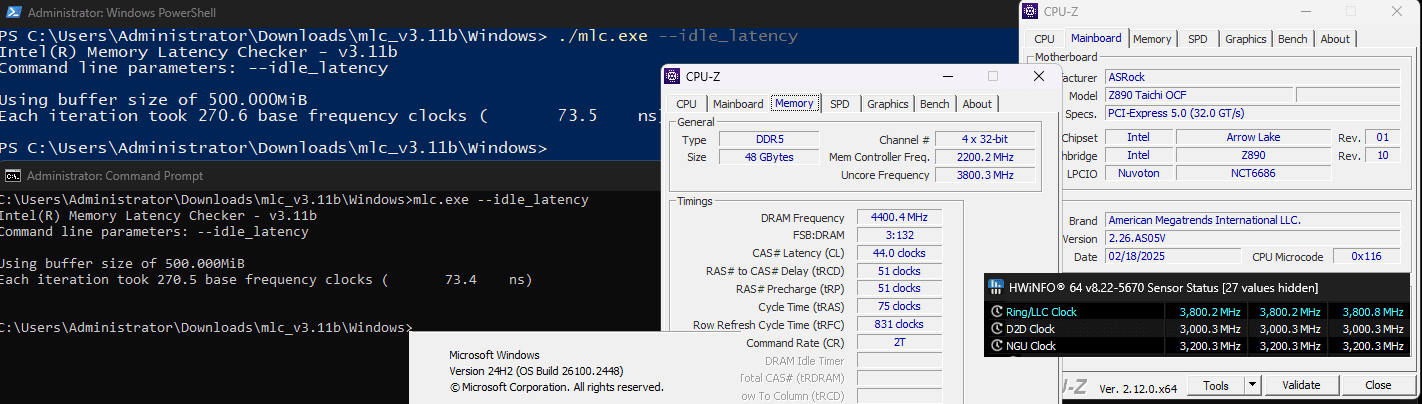

Was gibt es neues beim Latenzkrimi?
Ich denke, dass auch mein Z890 ACE betroffen ist bzw MSI keine optmierte ME Version liefert.
Könntet ihr mal bitte die Werte vom Intel® Memory Latency Checker (Intel® MLC) pasten? Habe kein Windows und könnte so die Werte vergleichen.
Bzw. eine Anleitung ist hier:
Ich denke erst mal ist die idle latency das interessanteste.

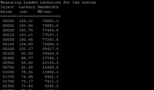

So in etwa?
./mlc.exe --idle_latency
Intel(R) Memory Latency Checker - v3.11b
Command line parameters: --idle_latency
Using buffer size of 500.000MiB
Each iteration took 326.3 base frequency clocks ( 87.1 ns)

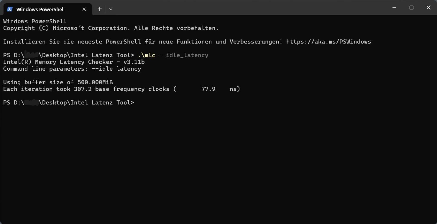

77,9 bei mir, mit MC116 und ME19.0.0.1895
Echt krass,
ich hatte oben die 19.0.0.1854v2.2 drauf.
Habe jetzt auf die 19.0.0.1895 aktualisiert jetzt ist es noch schlechter... :rolleyes2:
Each iteration took 337.2 base frequency clocks ( 91.9 ns)
Echt krass,

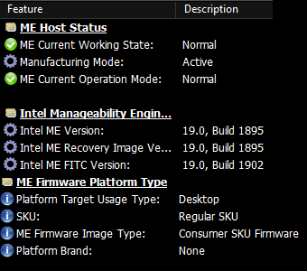

Ja, mit 1895er ME sind die Latenzen so 4-5 ns schlechter, das hat aber null Auswirkung z.B. auf Frames, zumindest in meinen Messungen. In einem China-Forum habe ich gelesen, MC116 und 1895 sind aufeinander abgestimmt, keine Ahnung, ob das stimmt, vorstellen kann ich es mir. Wenn ich nicht händisch alles optimieren würde, wäre ich auch im hohen 80er-Bereich, wie ich oben beschrieben habe, Speichertimings müssen von Hand optimiert werden, dann geht die Latenz stark runter.

Das einzige Modul, das innerhalb der 1895 ME Version gegenüber der vorigen 1854v2.2 geändert wurde, ist die PMC Firmware, also die Power Management Firmware, das garantiert Gründe hat. Die Firmware wurde kompiliert am 26.12.24, also vor über zwei Monaten und seitdem gibt es zumindest nirgends sonst eine neuere Version, das ebenfalls nicht auf einen Bug schließen lässt, als ob Intel diesen Bug dann zwei Monate bestehen lassen würde. Die Frage ist eben, ist es wirklich ein Bug, kann aber wohl keiner belegen derzeit, aber wie gesagt, kann natürlich jeder sehen wie er mag und auch nutzen, was er möchte.
