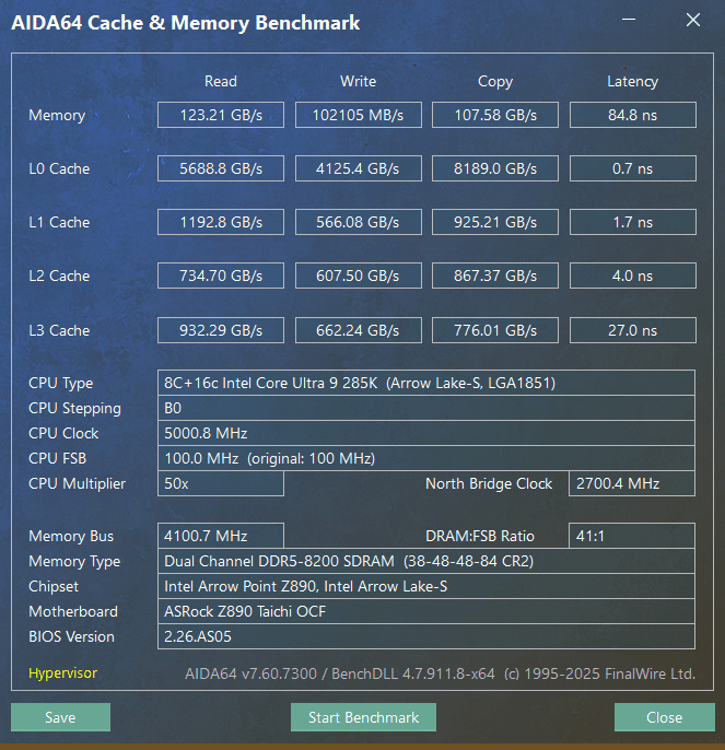

Würde behaupten, dass wir hier weiterhin den Latenzbug in der 2.26 haben:
Das ist mit XMP aktiviert, ich meine mit dem 2.23 war ich hier knapp unter den 80 ns...

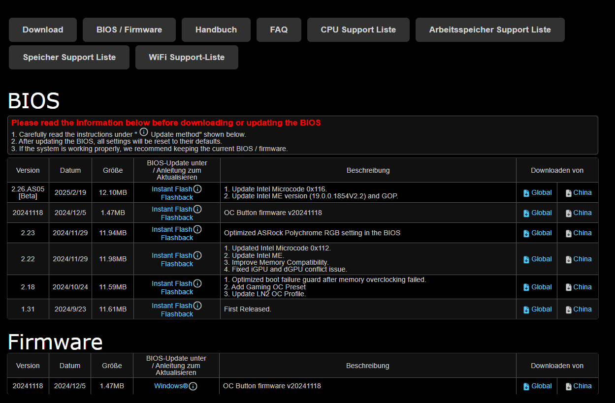

Anscheinend passen die Release Notes nicht, da ist alles komplett neu jetzt was die ME Version angeht.
@J Z Eventuell kannst du das ja Mal als Feedback einkippen, dass da weiterhin ~5 ns Latenz im BIOS versteckt sind. Ansonsten läuft es bisher wie die anderen BIOS tadellos

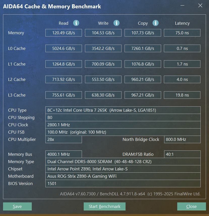

Gut zu wissen, dann bleibe ich bei meinen alten 2.20 OC03 BIOS, das läuft ob nun mit Micrcode #116 oder nicht

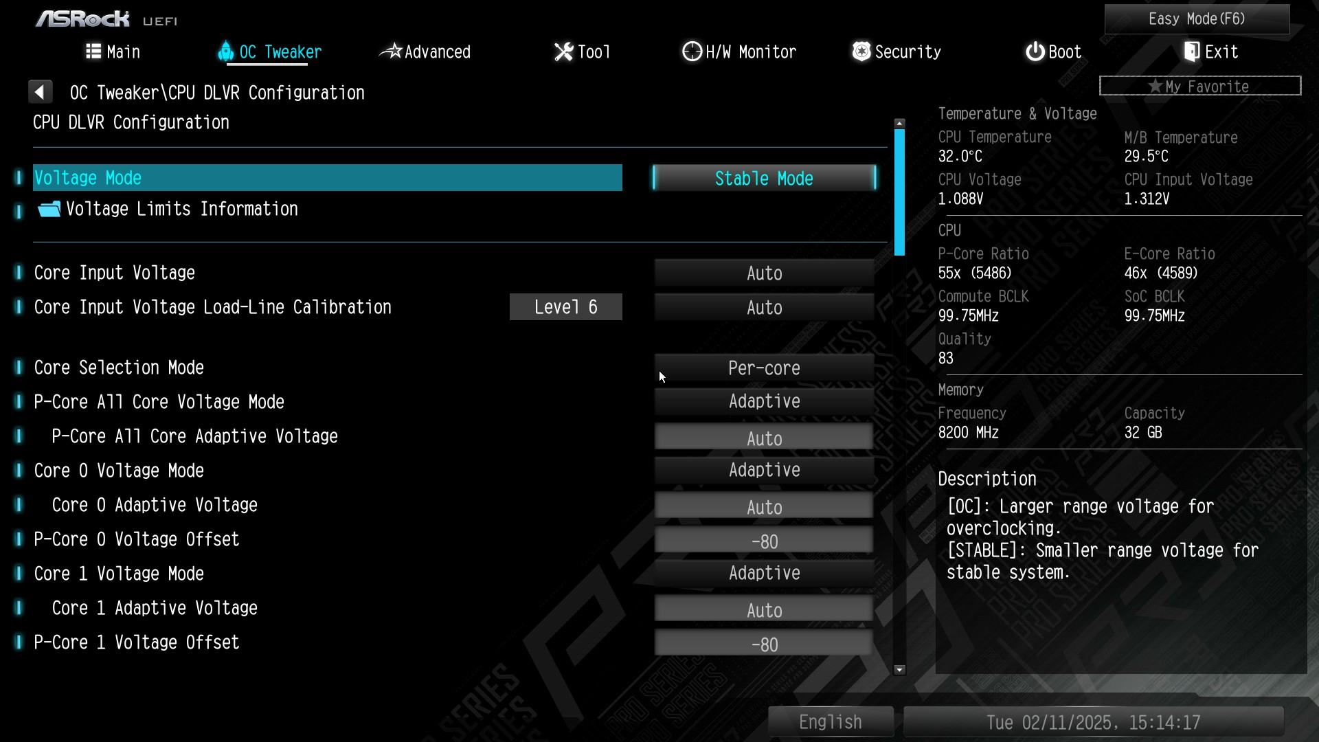

Also ich habe keinen Latenzbug mit ASRock Brett, ich nutze auf meinem noch immer das erste Beta mit 114er MC und die letzte ME 19.0.0.1854,v2.2 nach händischer Optimierung des Speichers und der Timings, den ich auch nur mit 8200 fahre (brauche nicht mehr) und etwas Erhöhung von D2D, NGU und Ring/LLC Takt, bin bei ca. 66ns, siehe Screen - ich habe auch kein Problem mit der adaptiven Spannung, kann ohne Problem undervolting betreiben über das Bios, was dann im Intel XTU auch so angezeigt wird - gut kann natürlich ein spezifisches Problem des OCF sein, wobei man adaptives Undervolting im Bios auch unter CPU DLVR Configuration einstellt, siehe Screen, kann hier für alle Cores einzeln die Spannung einstellen, eben per Minus Offset und Adaptive.
AFAIK ist per Core der Trick den Bug mit Adaptive zu umgehen, der aber eben auch nur mit der LL ME FW in Erscheinung tritt.
