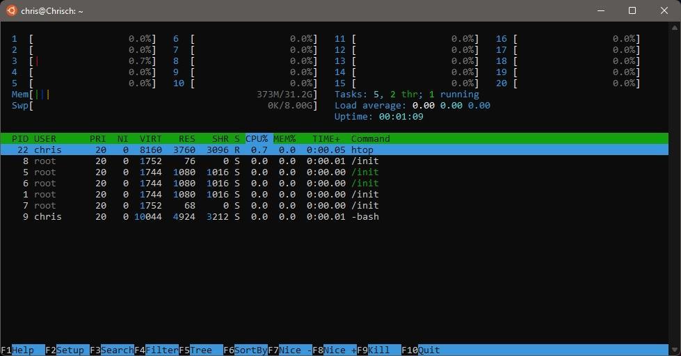

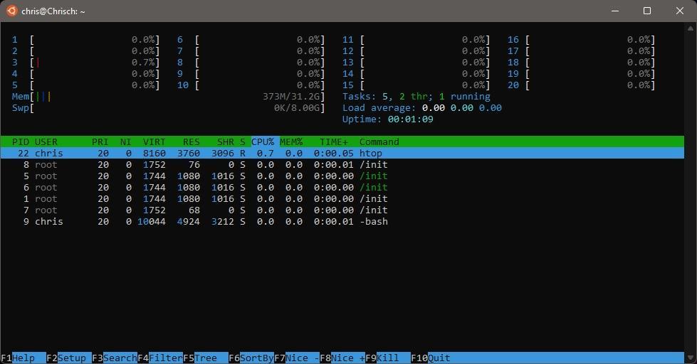

Screen ist von @crisch
das ist einfach nur ein screenshot vom Linux Befehl htop,
aber was hat das jetzt mit gsat bzw. der von Dir angesprochenen Anpassung an der wslconfig zu tun ? @even.de

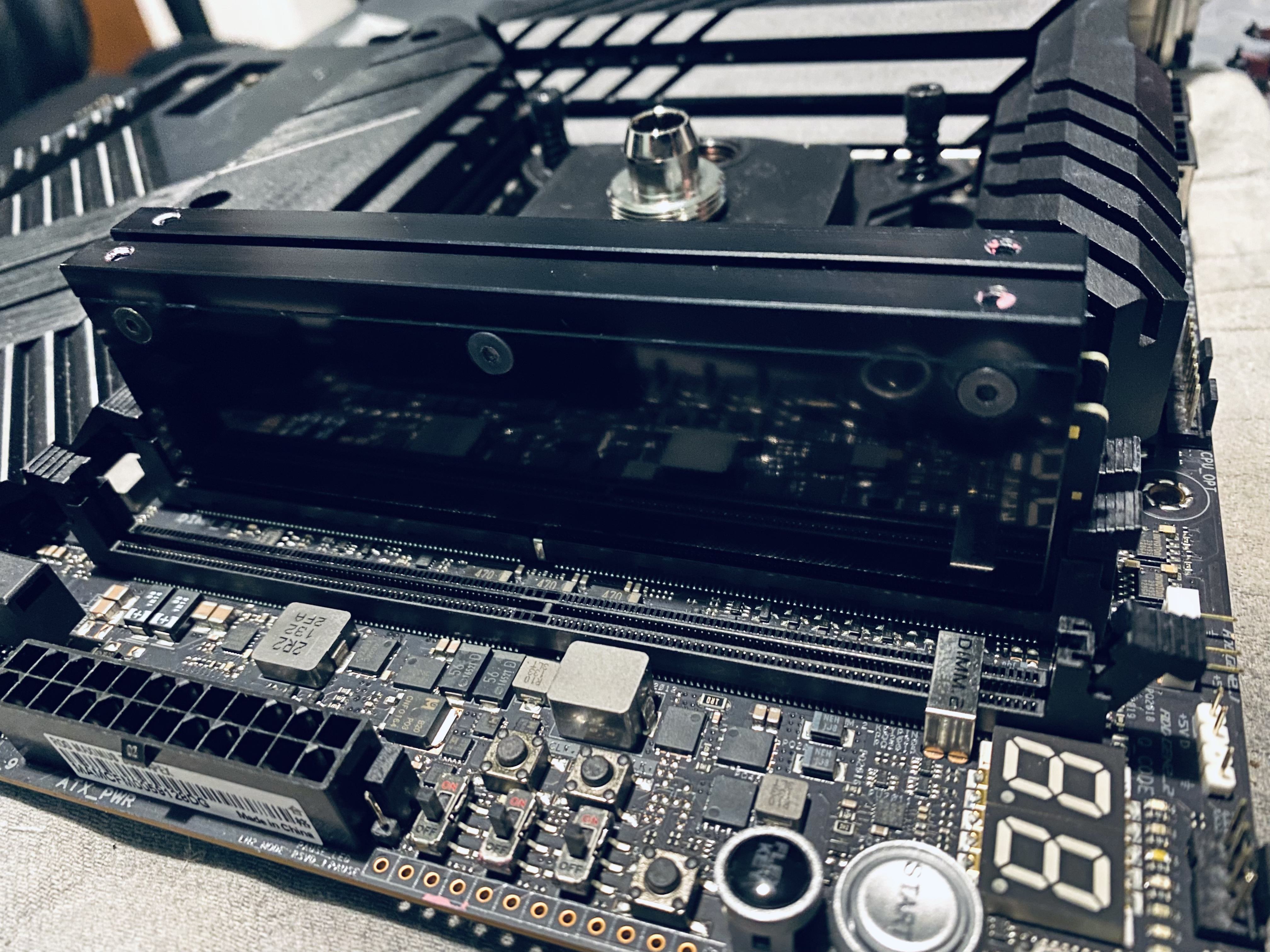

Habe jetzt erstmal vorübergehend 5200er RAM und die sind ohne Kühlkörper. Passt denn der Monarch von EKWB auf den DDR5 RAM ? Ich meine dass hier schon mal gelesen zu haben.

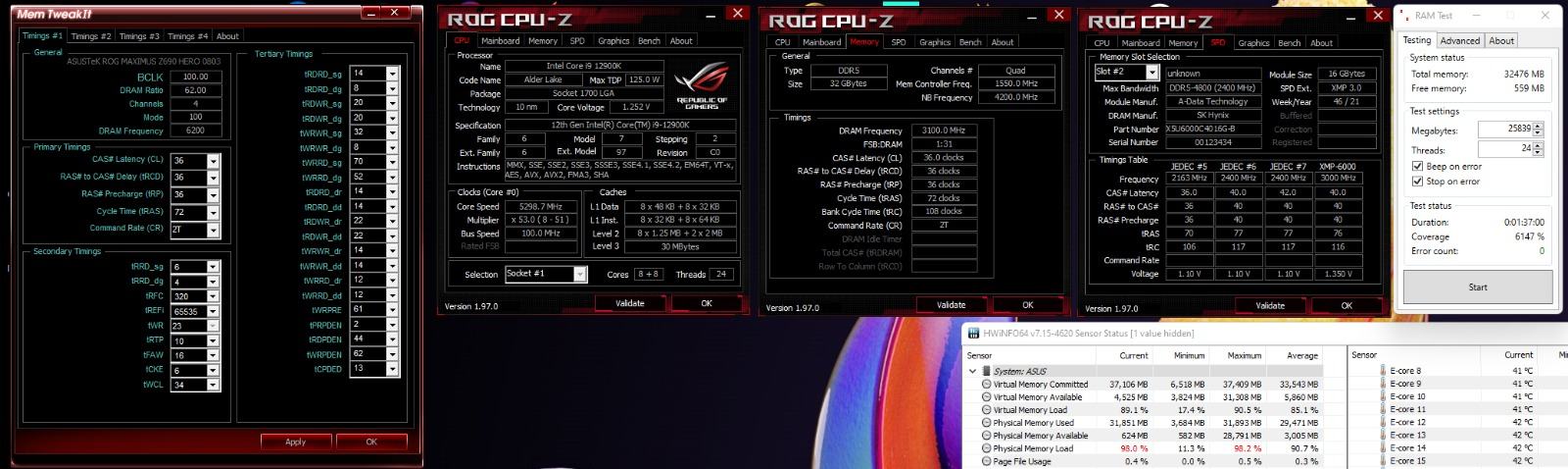

6000Mhz CL32-35-35-52 1T :banana:
Nice, mit dem 0806 Bios? Ich warte erstmal, bis ein Bios für das XMP kommt. Zu zeitintensiv, alles auszuloten.

falls noch wer drüber nachdenkt sein DDR5 Arbeitsspeicher mit den alt bekannten EK Monarch Wasserkühlern zu betreiben hier ein paar Infos dazu.
Grundlegendes: Die ICs bei DDR5 Modulen sitzen ein wenig tiefer als bei DDR4.
Der Aluminium Kühlkörper des Monarch deckt die IC´s dadurch nicht zu 100% ab was aber kein Problem ist wenn man die Chips komplett mit WLPads abdeckt, funktioniert das.
Bei der Montage unbedingt die WLPads auf die Ram Module legen und dann den Kühlkörper darauf montieren und nicht umgekehrt.

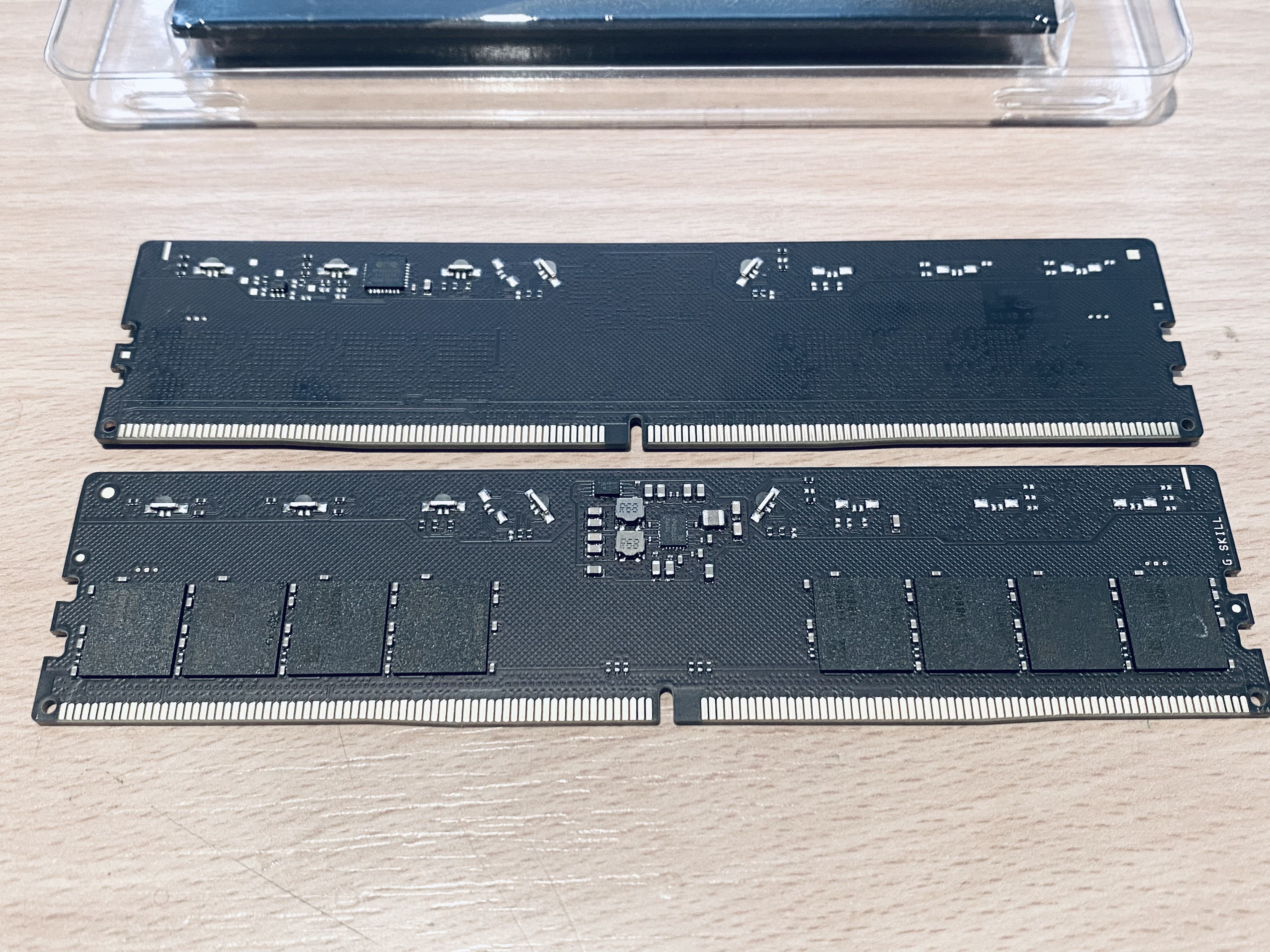

Ebenso ist eine Seite der ersten Generation DDR5 Module nicht mit RAM ICs bestückt, wodurch man auf dieser etwas dickere Pads verwenden muß.
Wichtig: auf JEDEN FALL alles sauber bedecken! Bauteil Kontakt mit dem Kühlkörper kann zu Kurzschlüssen führen.

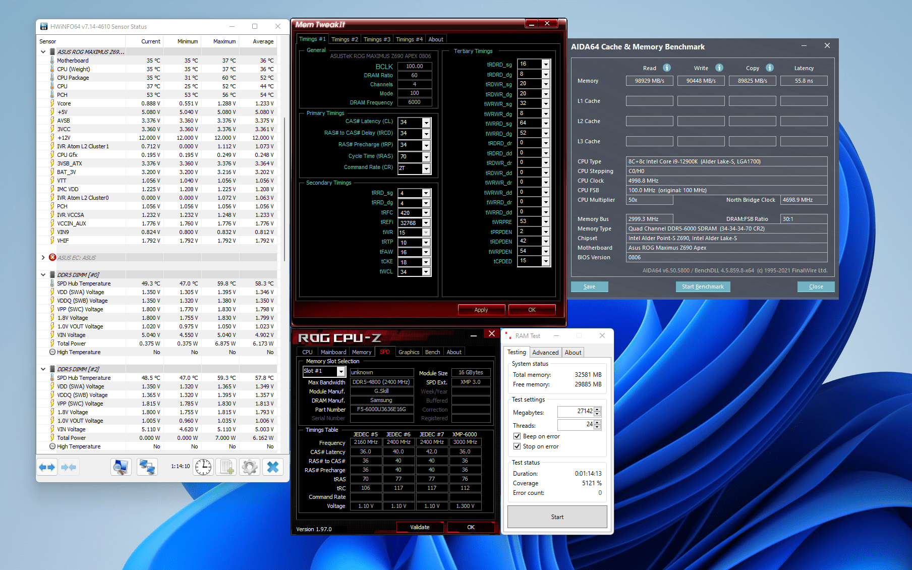

ich habe die G.skill 6000C36 unter Vollast bei ca. 31Grad mit dem X2 Monarch bei einem 2h Ramtest im Betrieb getestet (screen siehe 6 Beiträge weiter oben)
Es funktioniert also wenn man es richtig macht.

Letzter Stand der 6000C36 G.Skill und dabei wird es bleiben. tRFC und tREFI gingen besser. Theoretisch wäre auch weniger tCL drin aber wie man im HWI sieht ist die Temperatur einfach zu hoch. Selbst mit einem auf 800-1000RPM drehenden 140er auf der GPU stehend davor wird das nicht Besser. Da das Ganze auch noch 24/7 laufen soll no way. Da muss nächstes Jahr ein WaKü Kit her für den RAM
kannst du mal versuchen TestMem5 mit der Extreme1@anta777-CFG laufen zu lassen?
Karhu lief bei mir vorhin bis 6100% ohne Fehler. TestMem5 im Anschluss hat direkt nach ~4 Minuten mehrere Fehler angezeigt

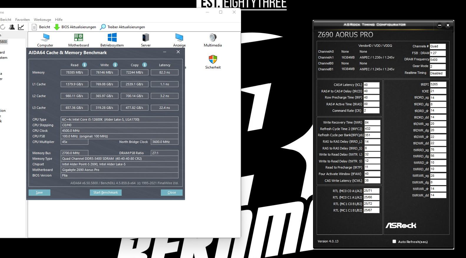

Moin moin,
ich habe gestern mal den Test auf Luxx mit dem DDR5 Modul gelesen und dann mit meinen Ergebnissen verglichen. Diese sind sehr viel schlechter. Hat jemand ne Idee woran es liegen könnte? Hab einen 12600K auf einem Gigabyte Aorus Pro mit den Kingston Fury 5200 @ 5400 CL 40. Bios ist F6A
LG

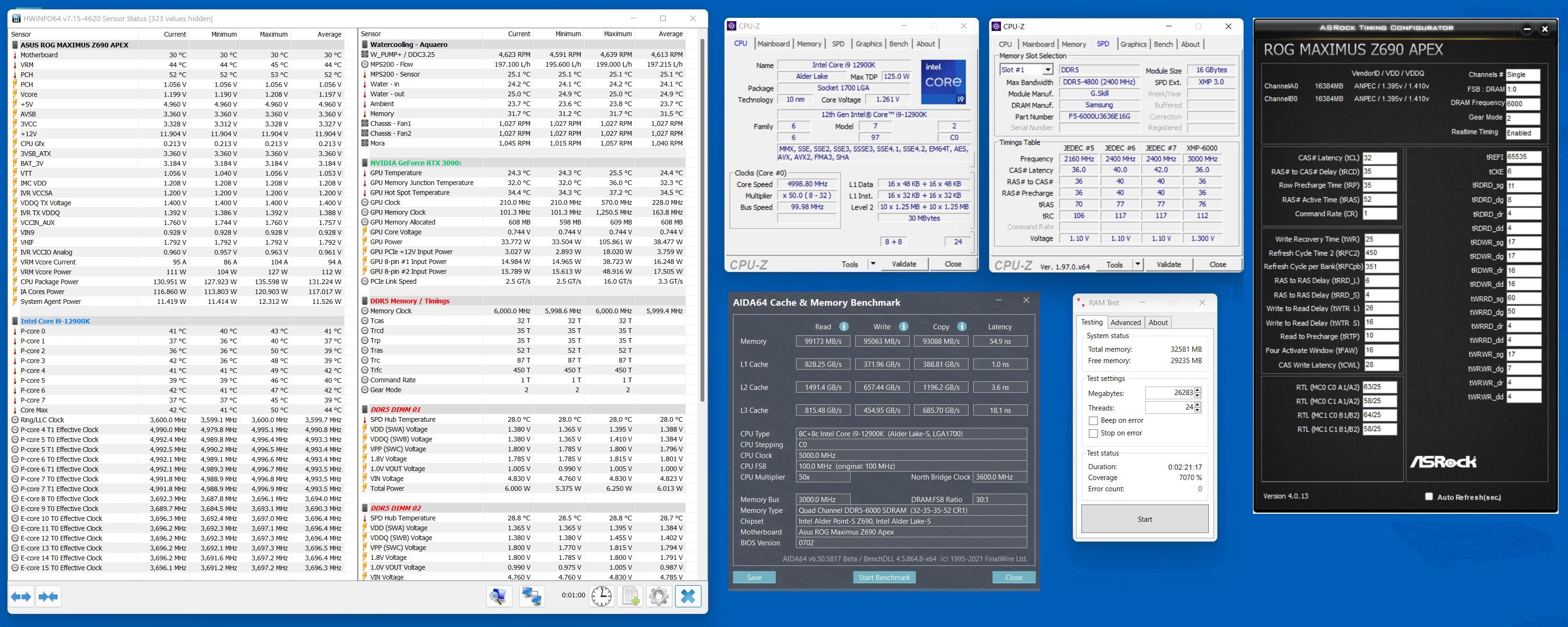

So meine 6000er cl40 mit Samsung ICs laufen nun auch stabil;)
VDD&VDDQ 1,30V
MC 1,25V
XMP 2
round trip latency enabled
Dll_bwsell 22
CL38-38-38-76
Max 58°C
