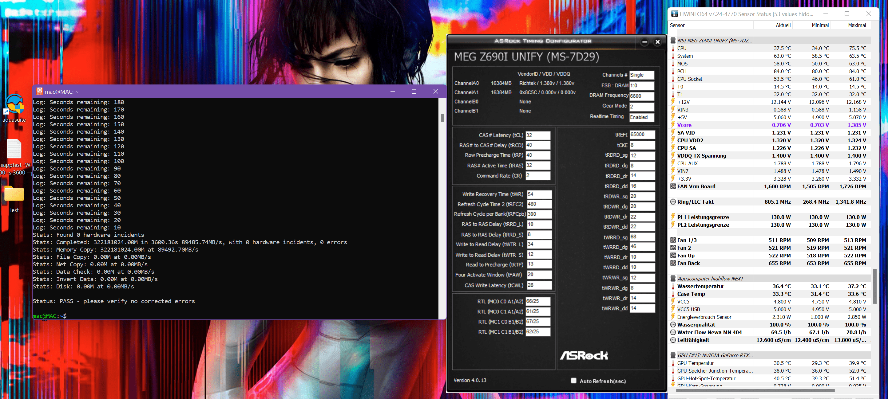

7000c32_std_tight_5-png.2559756
Quelle: https://www.overclock.net/threads/asrock-z690-aqua-and-aqua-oc-thread.1796621/page-4
o_O
Ok mittlerweile wohl doch schon besser als das Apex aber noch nichts was mich vom Hocker reißt 😄
Letztendlich ist die Performance aber auch kaum besser als ein straffes 6400er Profil

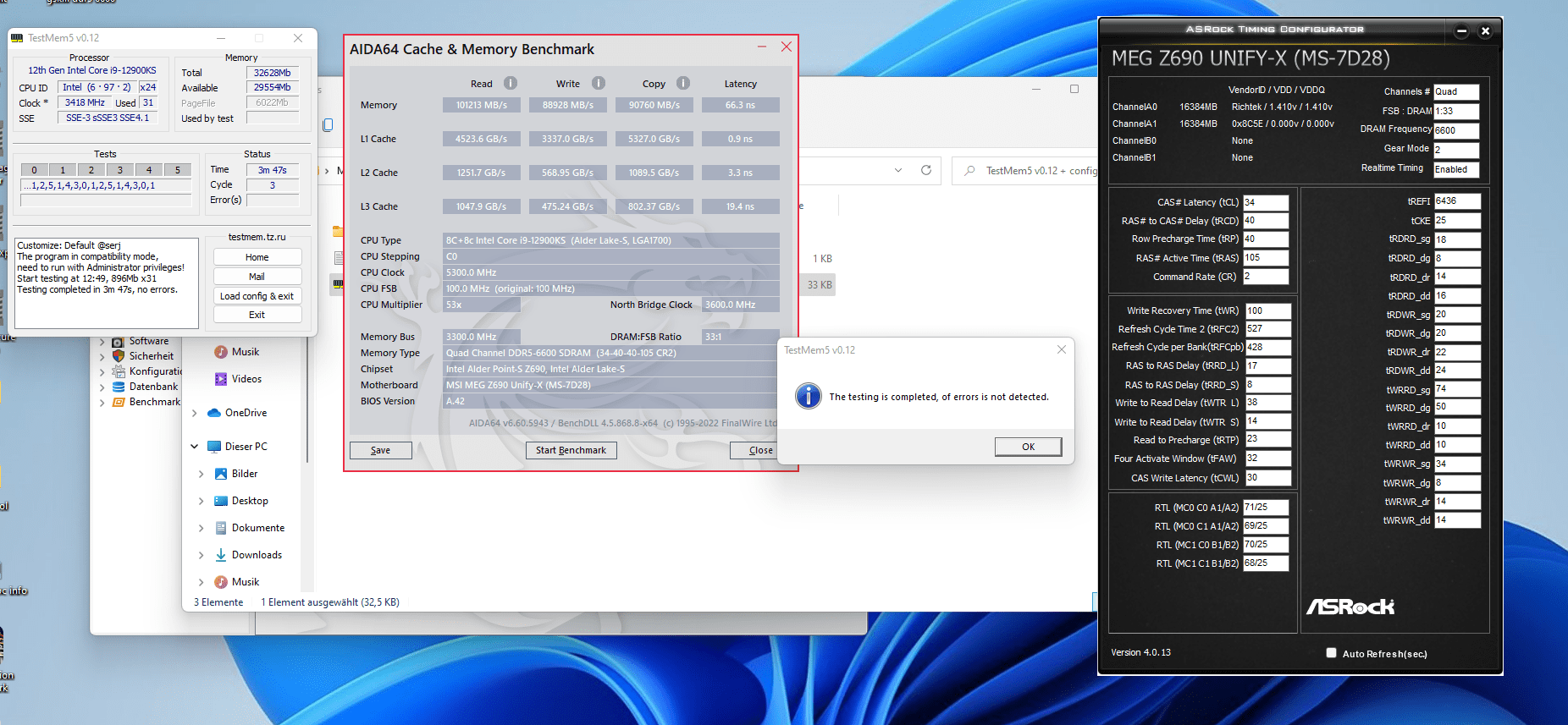

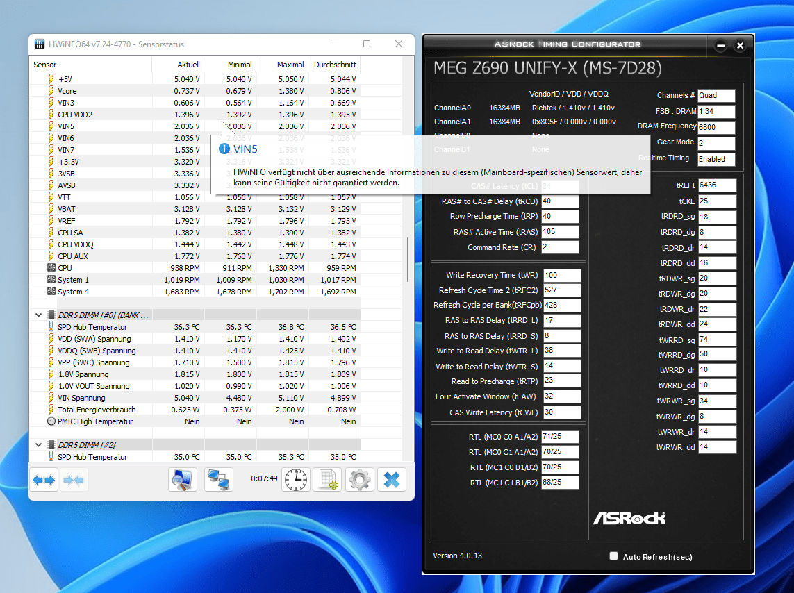

Hier mit AIDA screen und kurzen stabi Test,
naja die Werte sind noch nicht prickelnd aber finde das schon mal nicht so schlecht das Kit , dass ist mir bisher noch nie gelungen 6800 mit dem XPM setting ...
denke das lohnt sich die Tage mal noch zu optimieren ....

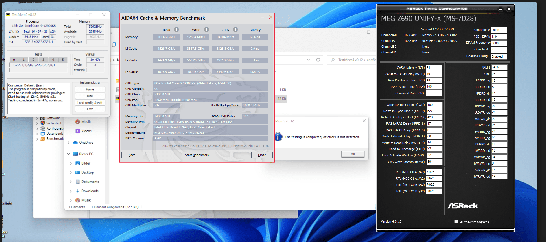

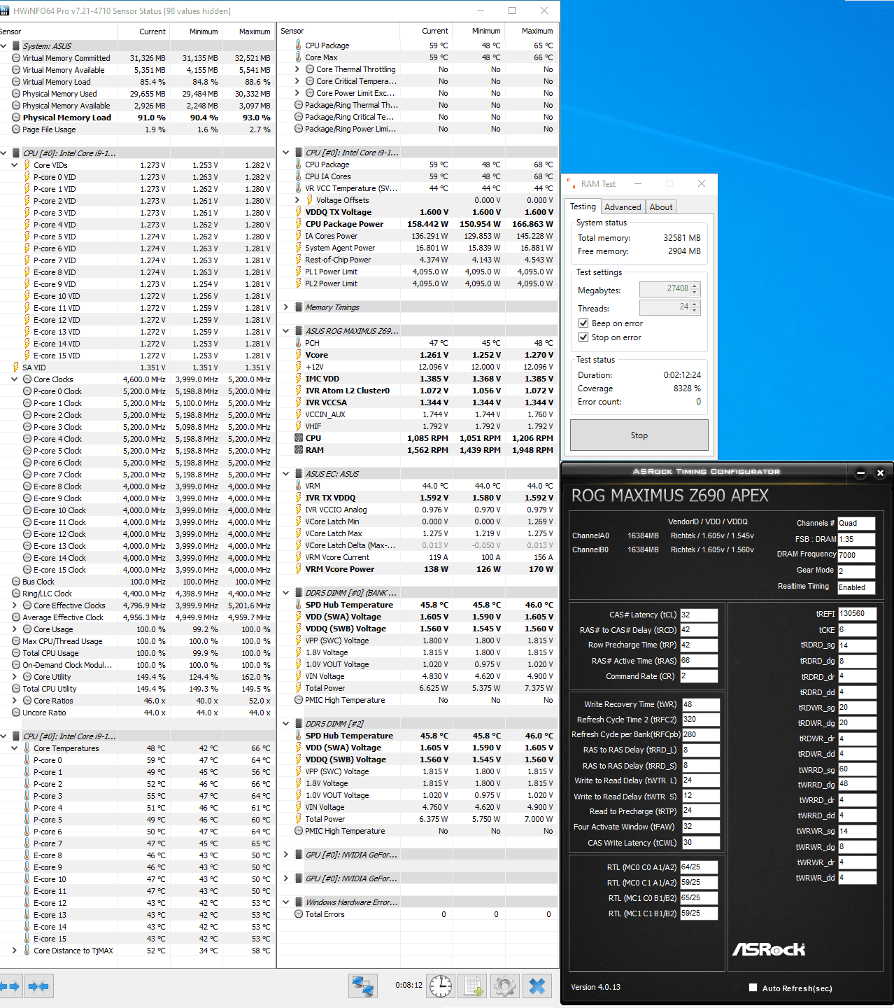

@Mac2019
Warum werden deine Sticks so heiß mit nur 1.380V? Vorallem machst du ja nur GSAT, das sollte die Sticks bei weitem nicht so fordern wie TM5 mit den gängigen Configs...
Anhand der Daten aus deinem Screenshot komme ich auf eine Delta von 9°C zwischen Sticks und Wasser, da kann irgendwas nicht stimmen.
Ich habe unter Luft mit vollkupfer Heatspreadern + Arctic P12 noch nie über 43°C gesehen, selbst mit 1.600V wo die Sticks über 8W pro Riegel ziehen.

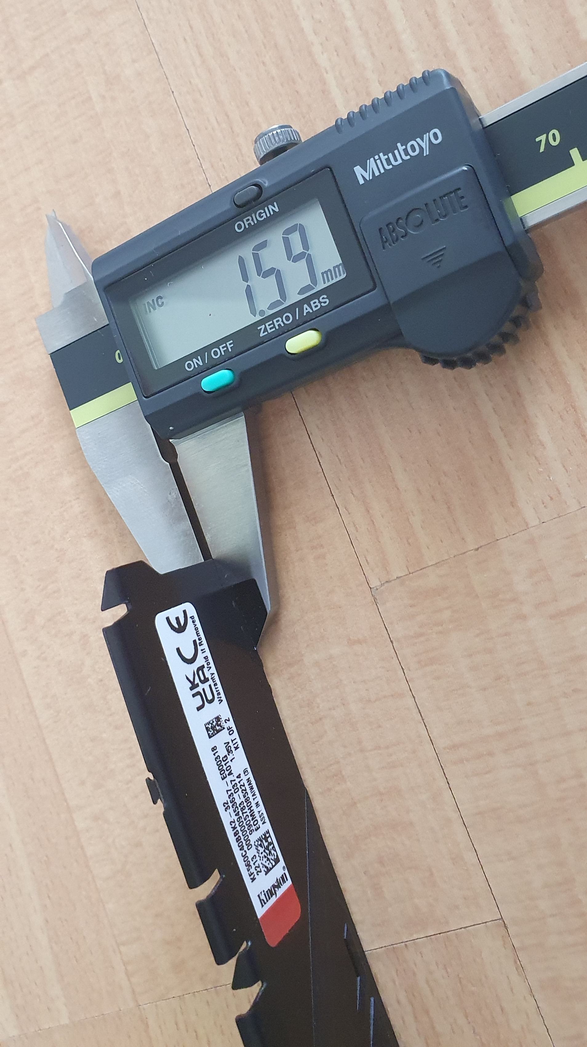

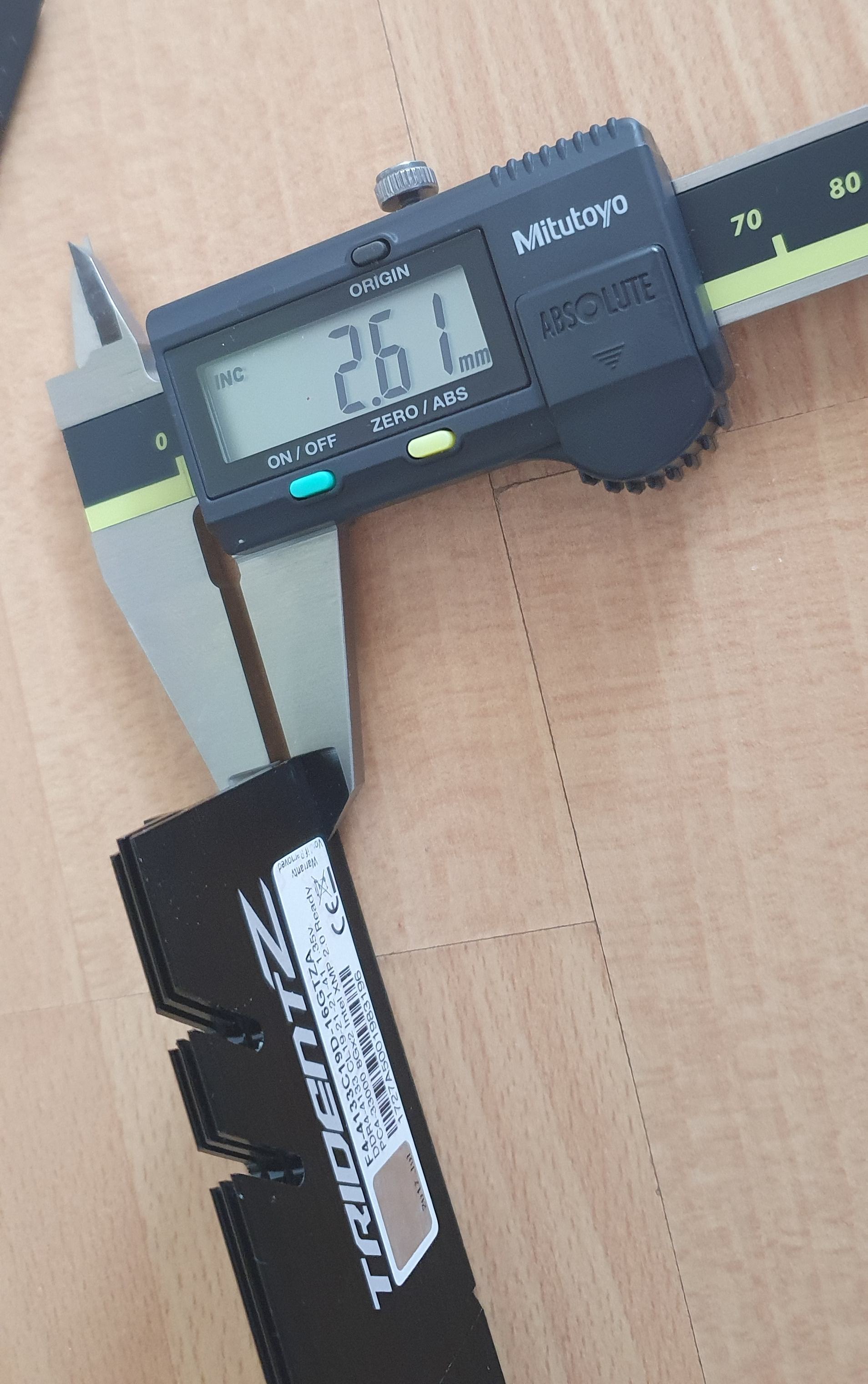

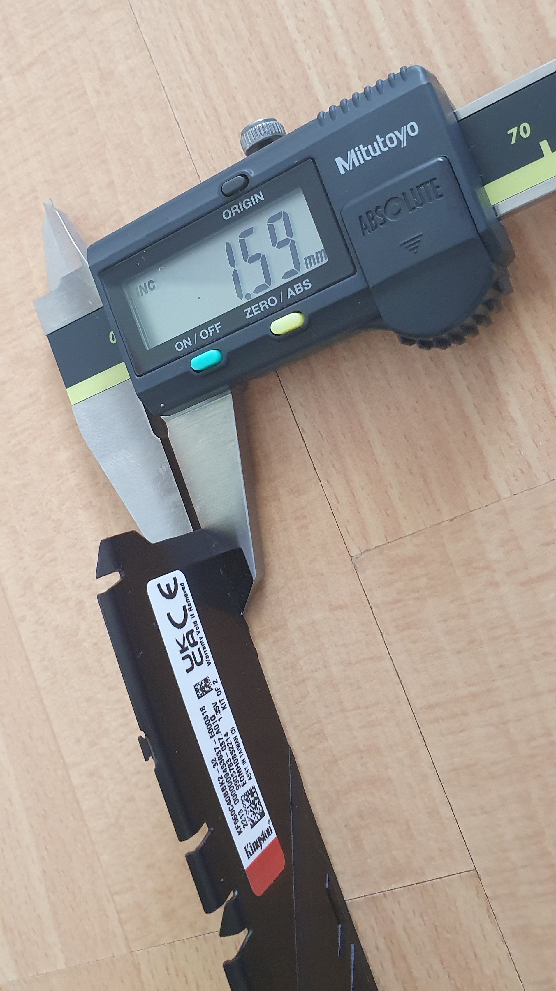

Die HS von den Fury Beast sind mal der billigste Müll.
GSKILL ist da um Welten besser in Bezug auf Verarbeitungsqualität\DICKE der HS.
Warum die Sticks so heiß wurden .. I don't know.
Auf jeden Fall hat mich das ziemlich geschockt.
Daher wurde der RAM gleich (LOL --- das lösen der üblen HS hat mich jede Menge Zeit & Nerven gekostet; Danke Kingston :rolleyes2:) auf EK-Monarch\Wakü umgebaut.
Fury mach ich auch nie wieder. Ich hab da auch Blut und Wasser geschwitzt.
Beim entfernen der HS. Der Kleber bei den teilen war die Hölle ^^
Also ich fand das an meinen Kingston sehr entspannt.
Mit dem Messer am Kühler entlang, Riegel in ISO gebadet, danach mit den Daumen den Kleber von dem RAM Module durch drüber reiben, davon „abgerollt“.
Der Daumen tat danach zwar weh, aber ging easy
The HS from the Fury Beasts are the cheapest garbage.
Anhang anzeigen 763147 Anhang anzeigen 763148
GSKILL is worlds better in terms of processing quality\THICKNESS than the HS.
Why the sticks got so hot.. I don't know.
In any case, I was quite shocked.
Therefore, the RAM was immediately ( LOL --- solving the bad HS cost me a lot of time and nerves ; thanks Kingston :rolleyes2: ) converted to EK-Monarch\Waku .

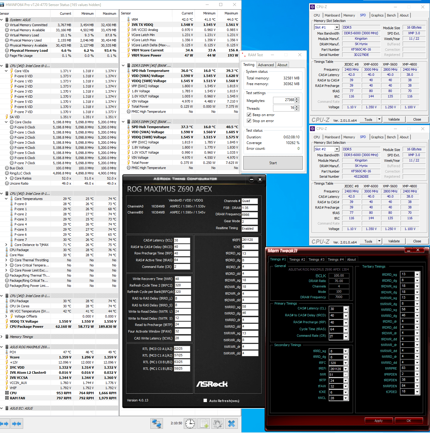

Interesting. I have both gskill 6400c32 and Kingston 6000c40 and for me the Kingston run cooler when using both with stock heatspeader. Also kingston can run tighter timings with less voltage.

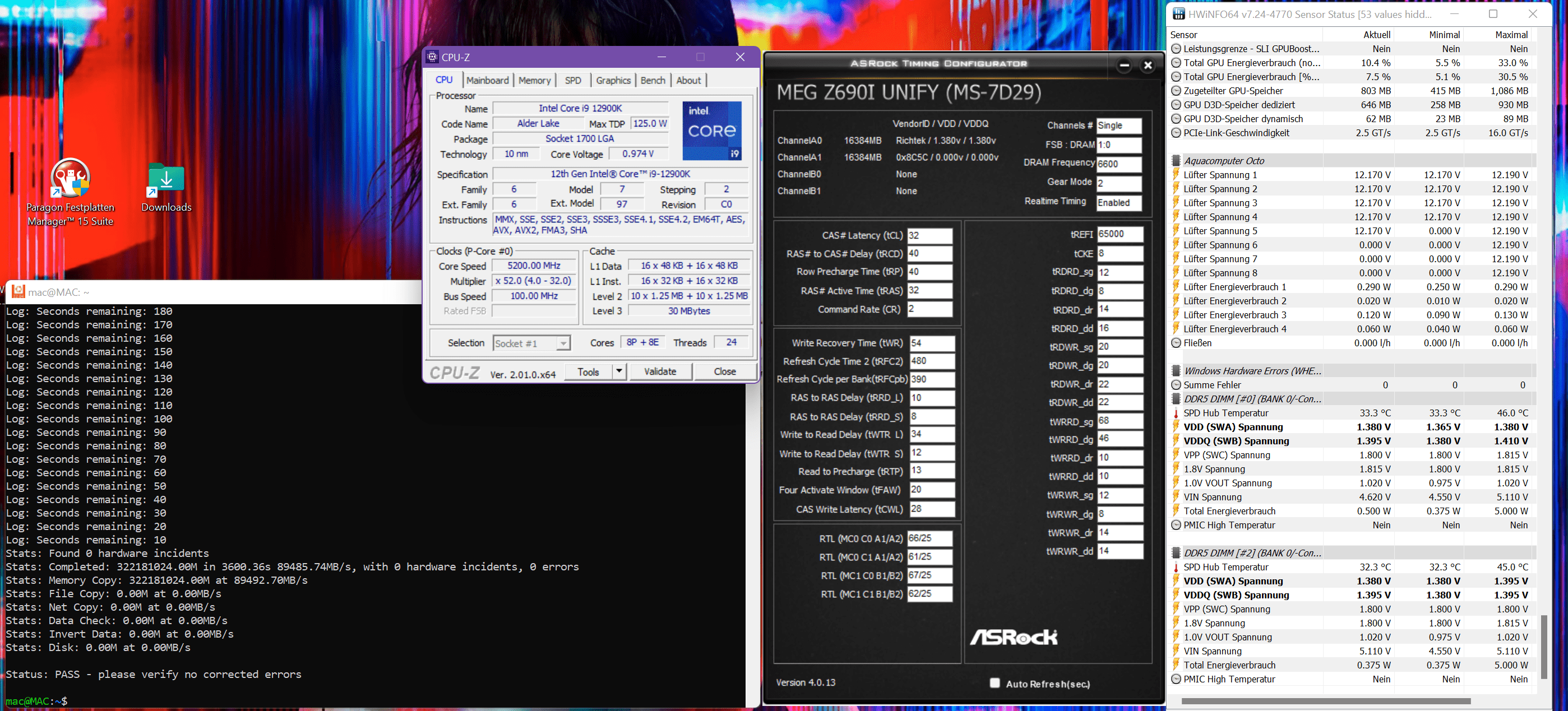

Kingston 7000c32 vs Gskill 7000c32.
Kingston were half the price of gskill. I would buy Kingston over gskill based on my expereince.
Pic with 7000c32 is gskill module and 7000c32 Kingston as shown in CPUz screens.
