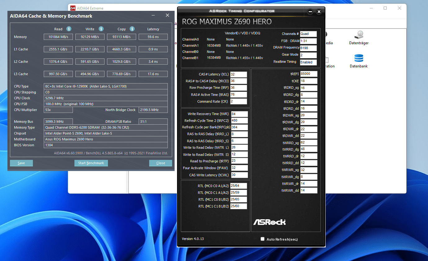

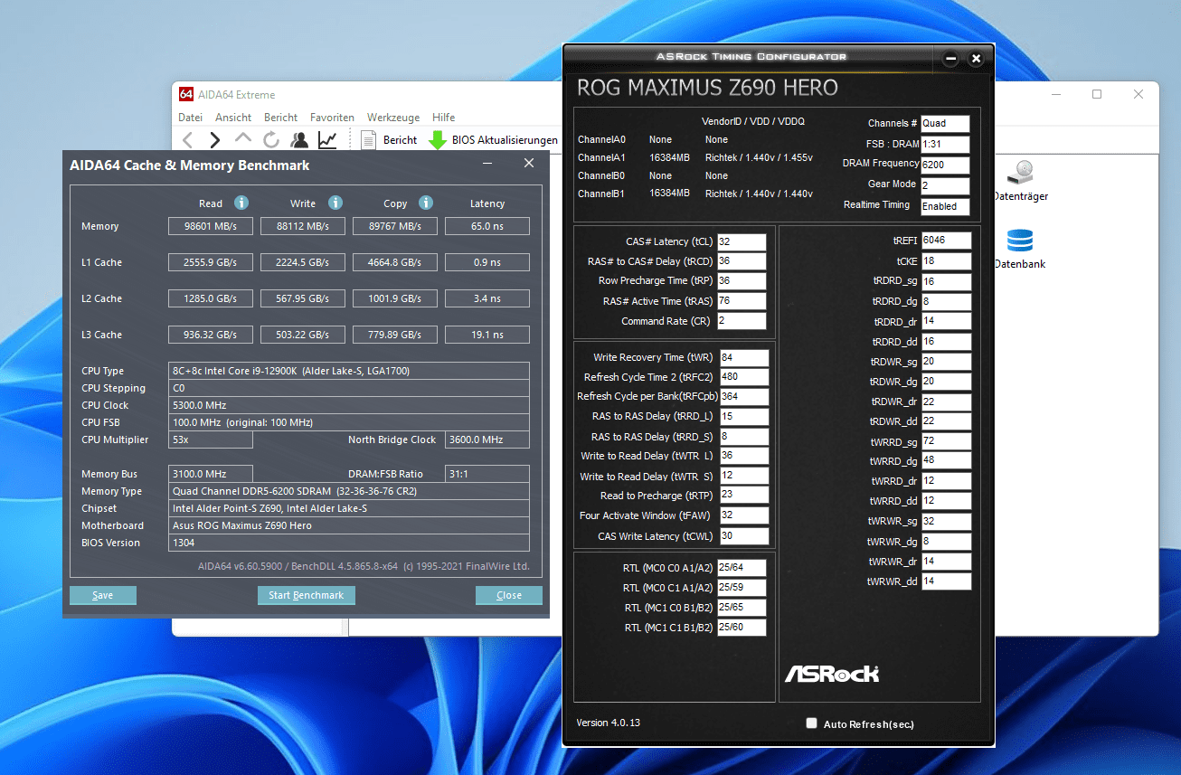

Wie man sehen kann, hab ich bei den Haupt und ersten Nebentimigs schon einiges angepasst, jedoch ist die Latenz kaum gesunken:
Gibt es bei den dritten Timigns einen bestimmten Wert der sich besonders lohnt zu optimieren?
tREFI mal hochsetzen, das reduziert die Latenz.
tRRD_L mal auf 8 probieren und tRRD_S auf 4-6
tras mal unter 40 (32-38), tfaw auf 16, twtr 26 dazu twrrd_sg 62, trefi 65535.
dazu wird die aida latenz sehr von programmen im hintergrund beeinflusst. bei mir gehts von 60 auf 53 wenn ich alles manuell stoppe (aquasuite service sind schon alleine 2 ns). e-kerne aus bringt auch latenz, weil der cash dann höher taktet

Geht in die richtige Richtung jetzt, knapp unter 60ns :)
tras wirklich von 76 auf 38 probieren?
Noch eine Idee?
manche benutzen auch cl=tras, hatte auch schon 32-36-36-32. tfaw ist noch zu hoch versuch mal die 16, sowie trdrd_sg auf 12 und twrwr_sg 12. tcke 6 oder 8
außerdem sollte man trp+tras=trc richtig im bios setzten
Noch eine Idee?

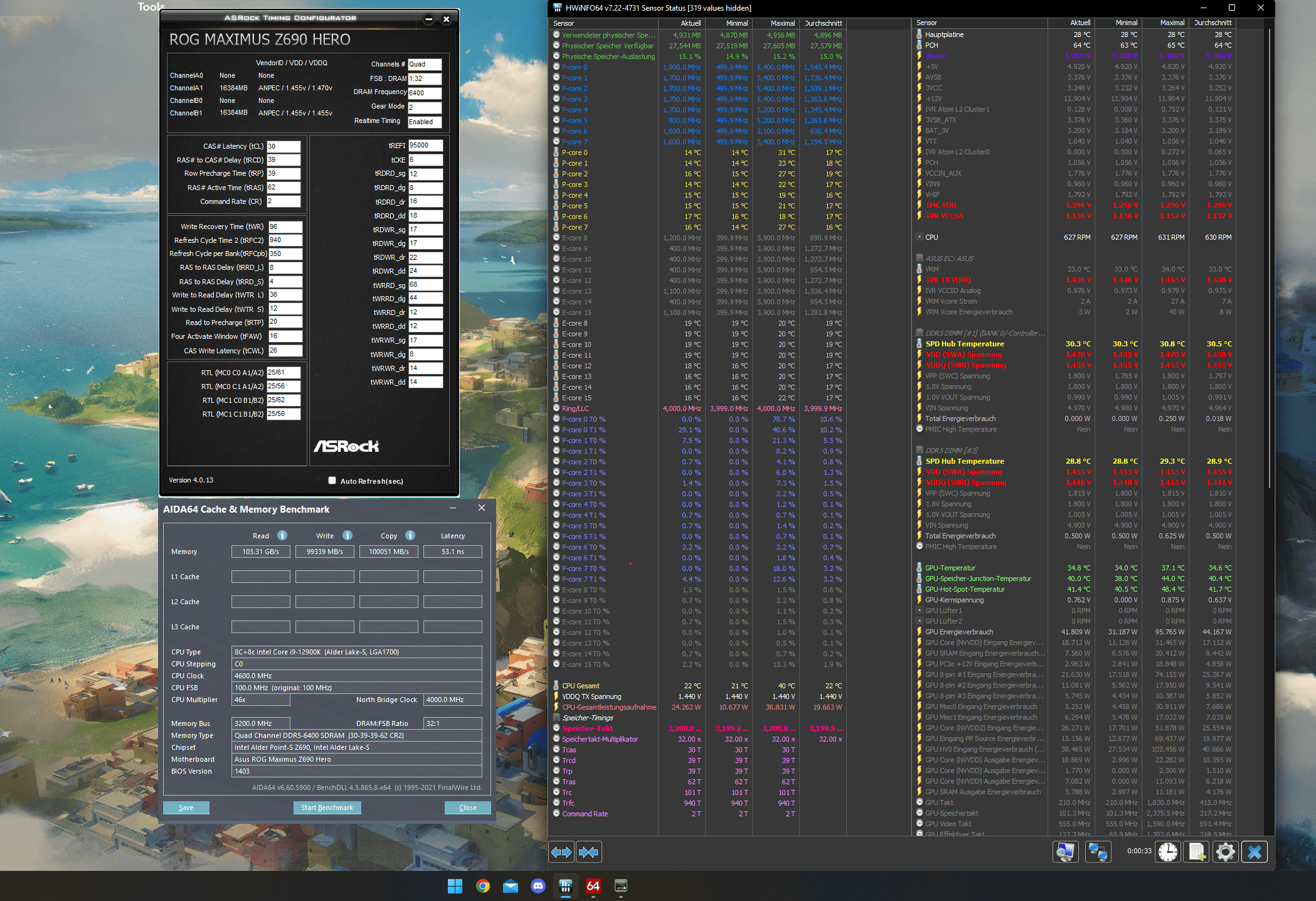

@Holzmann
wenn Du so auf Latency aus bist, kannst ja mal folgendes machen:
schau das Du keine Latenzfressende Prozesse laufen hast, wirklich alles beenden was nicht benötigt wird.
disable zum test die e-cores und stell den Cache auf 4000-4200Mhz und miss dann mal mit AIDA.
e-cores kannst ja wieder einschalten dann, Cache auf 4000 kannst Du 24/7 belassen.
tRAS kannst Du testen ob Dein Setup mit 38 noch stable ist, wenn nicht die 76 belassen.
tertiäre Timings werden Dir vermutlich nicht viel Latenzverbesserung bringen, damit steigen aber read/write/copy.

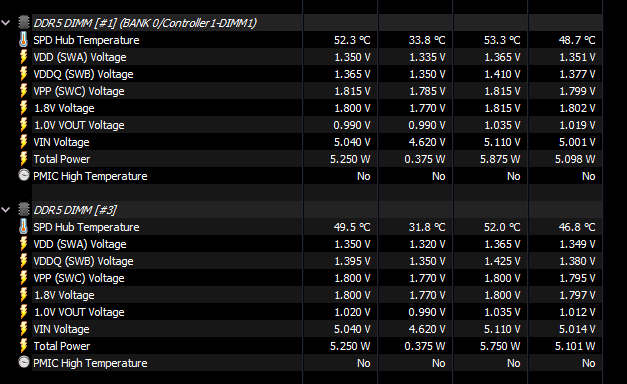

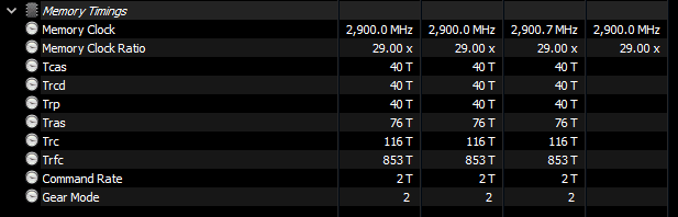

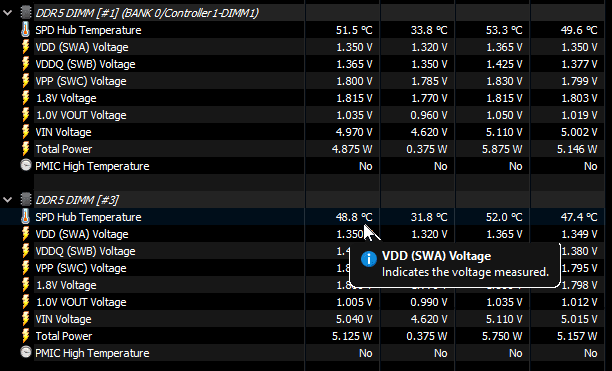

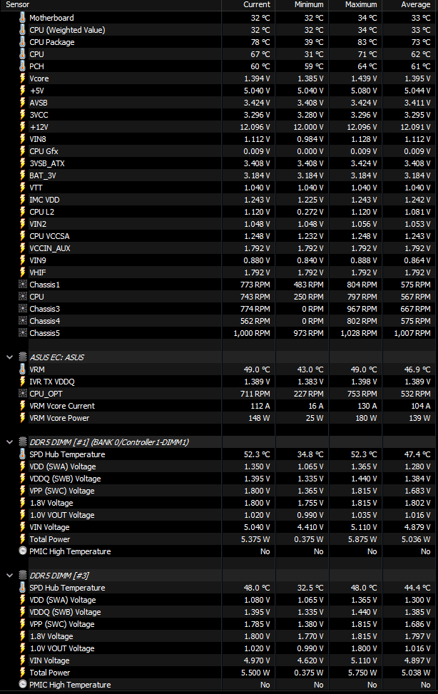

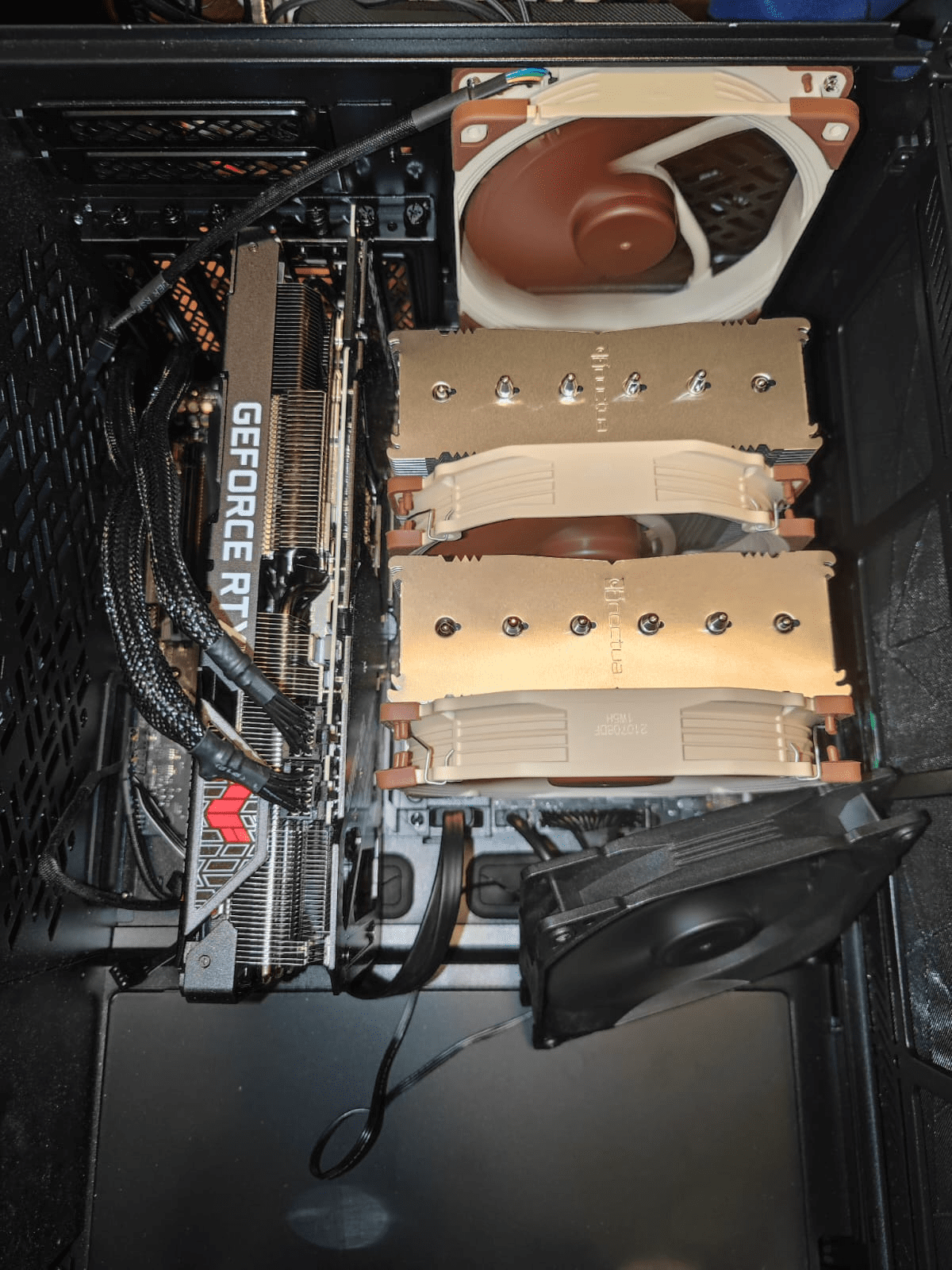

Hab mal nen lüfter testweise davor gehängt:
Man sieht schön, dass der Lüfter für den 1er dimm viel weniger bringt, da der zweite cpu lüfter direkt darüber sitzt und das modul nicht viel "luft bekommt"

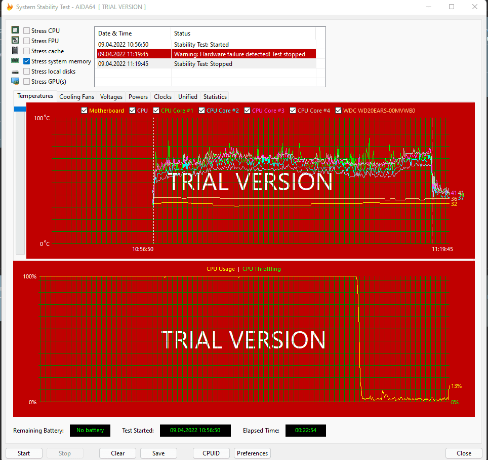

aida test läuft seit 15 min ohne fehler
temps haben sich jetzt bei 51.5 bzw 48.8 GRAD stabilisiert (ich hab kurzzeitig den temp lüfter justiert -> deshalb sind die max werte kurz hoch gegangen)
Temps ändern sich auch nur marginal (0.5 Grad) wenn ich die Lüfter rpms reduziere (1465 rpm vs 640rpm)
Nach 22 minuten error:
jetzt nochmal mit mehr spannung gestartet:
vdd 1.35
vddq 1.39 (davor 1.375)
ram temps slot 1 leicht höher:
15 min stable .... run in progress ... werde in summe 1h laufen lassen
Kann mich jemand eventuell anleiten - welche settings ich evtl. noch verändern sollte, um hier den 6000mhz näher zu kommen?

kannst ja den vorderen cpu lüfter abnehmen und mit dem den ram kühlen, direkt 100% speed
Hebe auch mal die VDD auf 1.4v oder mehr an und senke die System Agent Spannung etwas, die sweetspotet gerne mal. Irgendwas zwischen 0.95-1.25v sollte passen.
Kann sein das dein IMC schlecht ist. Dann brauchst du halt mehr Spannung als üblich oder das XMP läuft evtl. Garnicht.
Welche BIOS Version benutzt du?

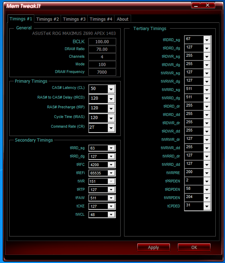

So, hab mit meinem Apex jetzt noch ein Happy End erlebt.
Komm grade zurück von Alternate aus Linden, wo ich noch ein alten Kontakt reaktivieren konnte.
Die gute Nachricht: Ich hab mir aus mehreren Apex eins selektieren dürfen. Läuft jetzt problemlos auf beiden Channeln mit über 7000Mhz (hab bis 7400MHz getestet aber vergessen davon ein Screen zu machen). War mit dem Board davor undenkbar. Das neue ist ebenfalls ein M0EAY0 aus 2021. Lötstellen etc. aber komplett sauber verarbeitet.
Die schlechte Nachricht. Sie hatten kein einziges z690 Apex Board aus 2022 da.
Als kleine Wiedergutmachung hab ich dann auch noch ein Pre Tested 12900KS Tray mit 104 SP rating eingesackt. Naja :rolleyes2:
