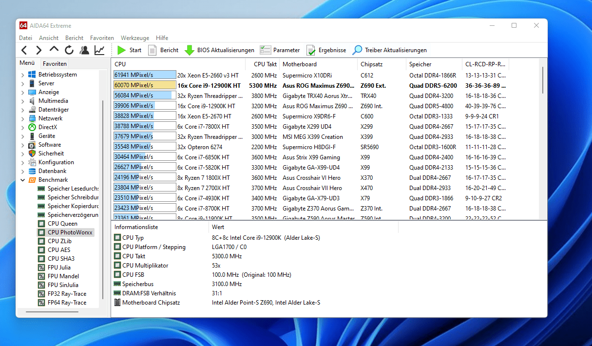

So mehr wie 6200 bekomme ich nicht stabil,
denke aber das Ergebnis kann sich hart sehen lassen:

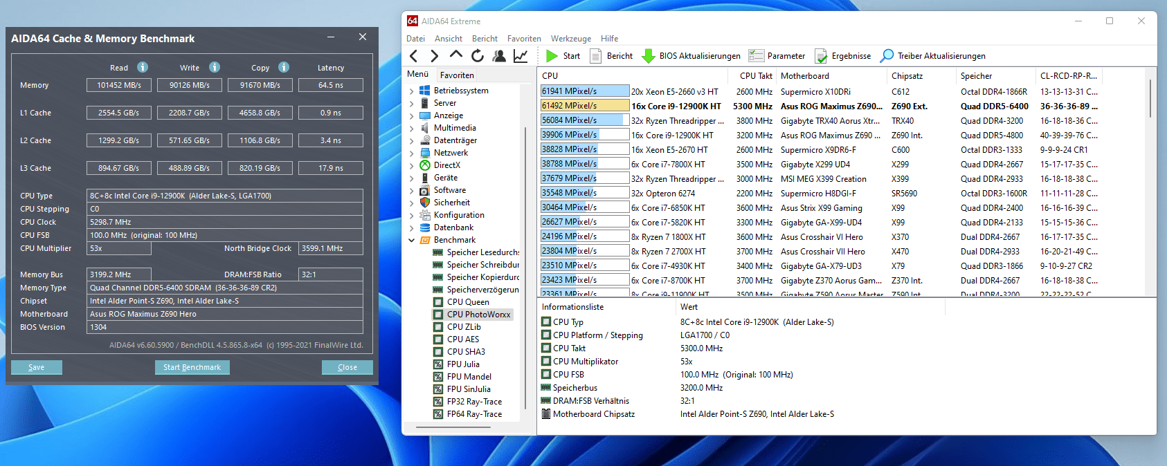

6400mhz scheinen ganz gut zu laufen:
Das sollte vom speed her reichen, als nächsten mal um die timings kümmern ;)
