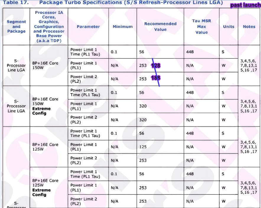

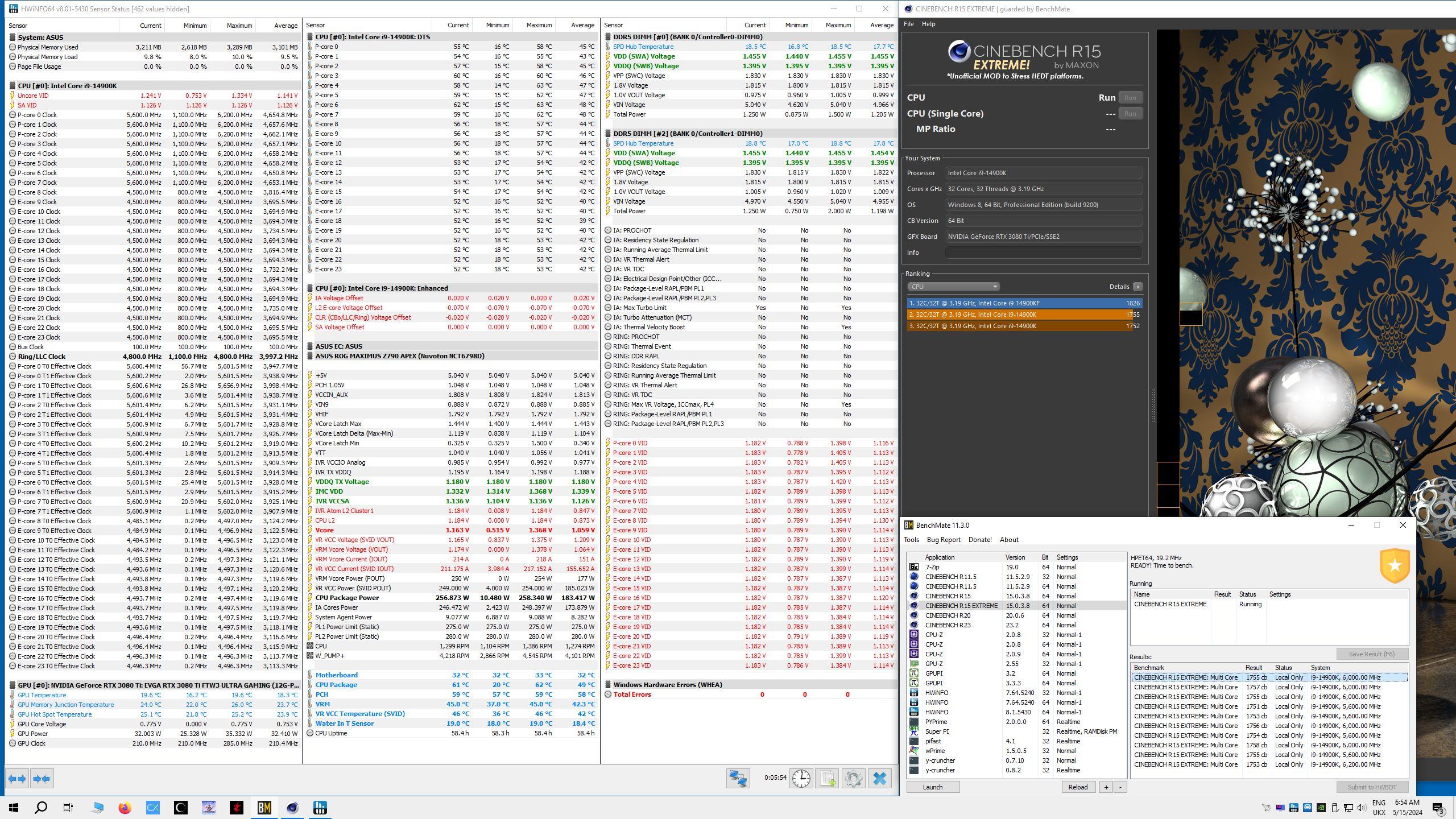

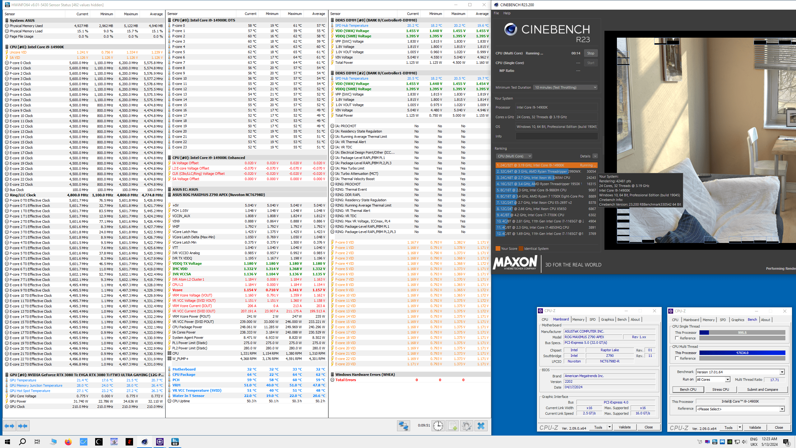

Heute habe ich überprüft, was in die Intel-Spezifikation passt.
Mit dieser „schwachen“ CPU schaffe ich keine 253 Watt.

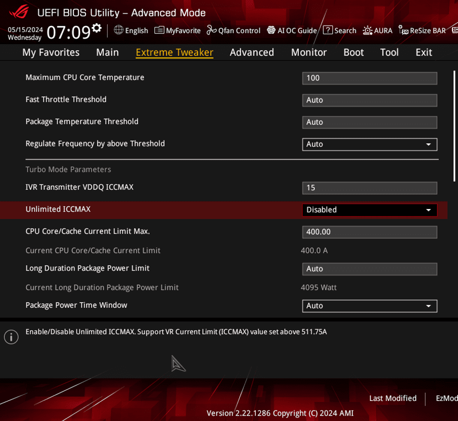

Ich kann den 56x mit ~270W stabil halten. 10 Minuten haben mir gereicht, die Tageseinstellung ist sowieso 54x.
400A
275W statt 253W.
CEP Disabled
54-60xP + TVB, 44xE, 48xR

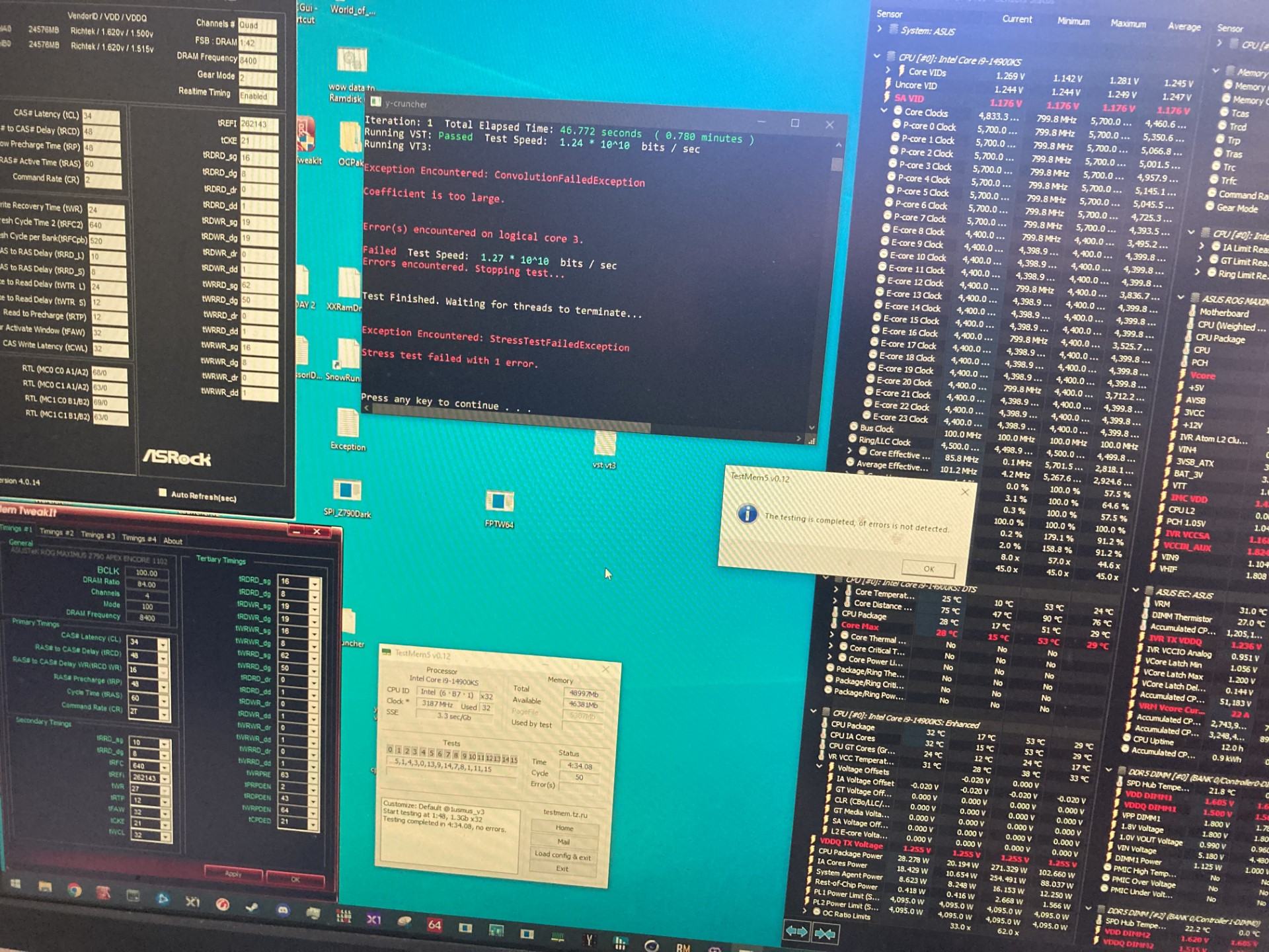

Bild hochladen jetzt geht nicht, weiss nicht wieso.
Hier ist das Bild

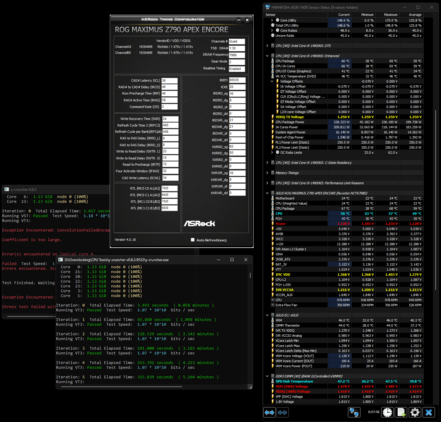

Am Abend versuche ich irgendwie Vcore runter zu schieben. Cinebench und lite load gehen. Y ist anders :)

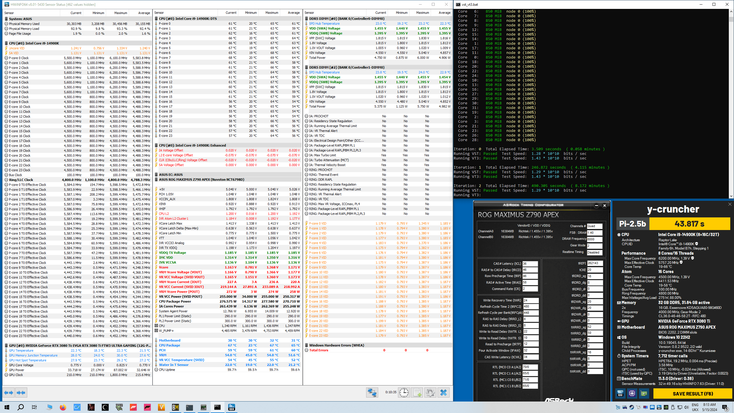

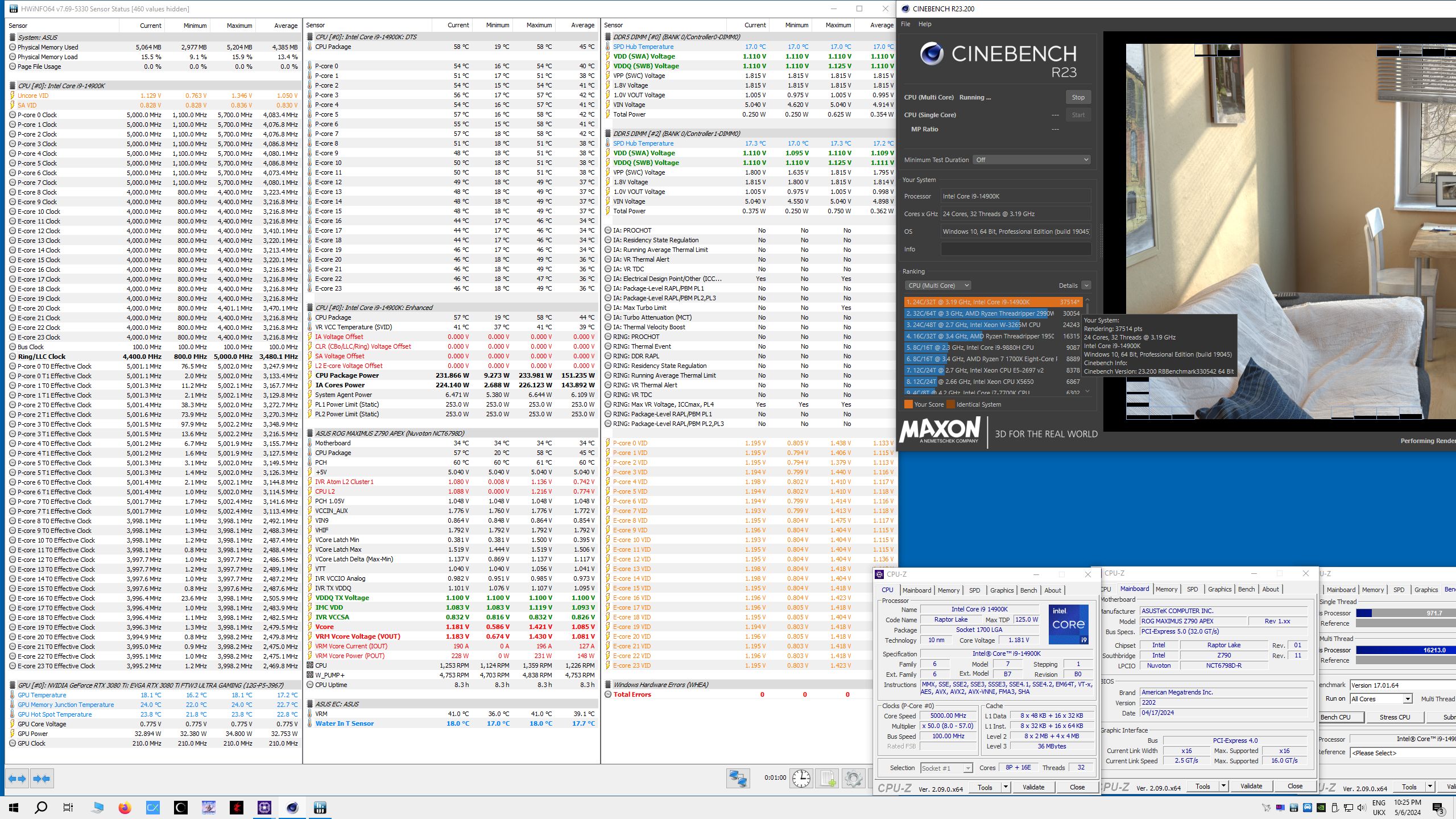

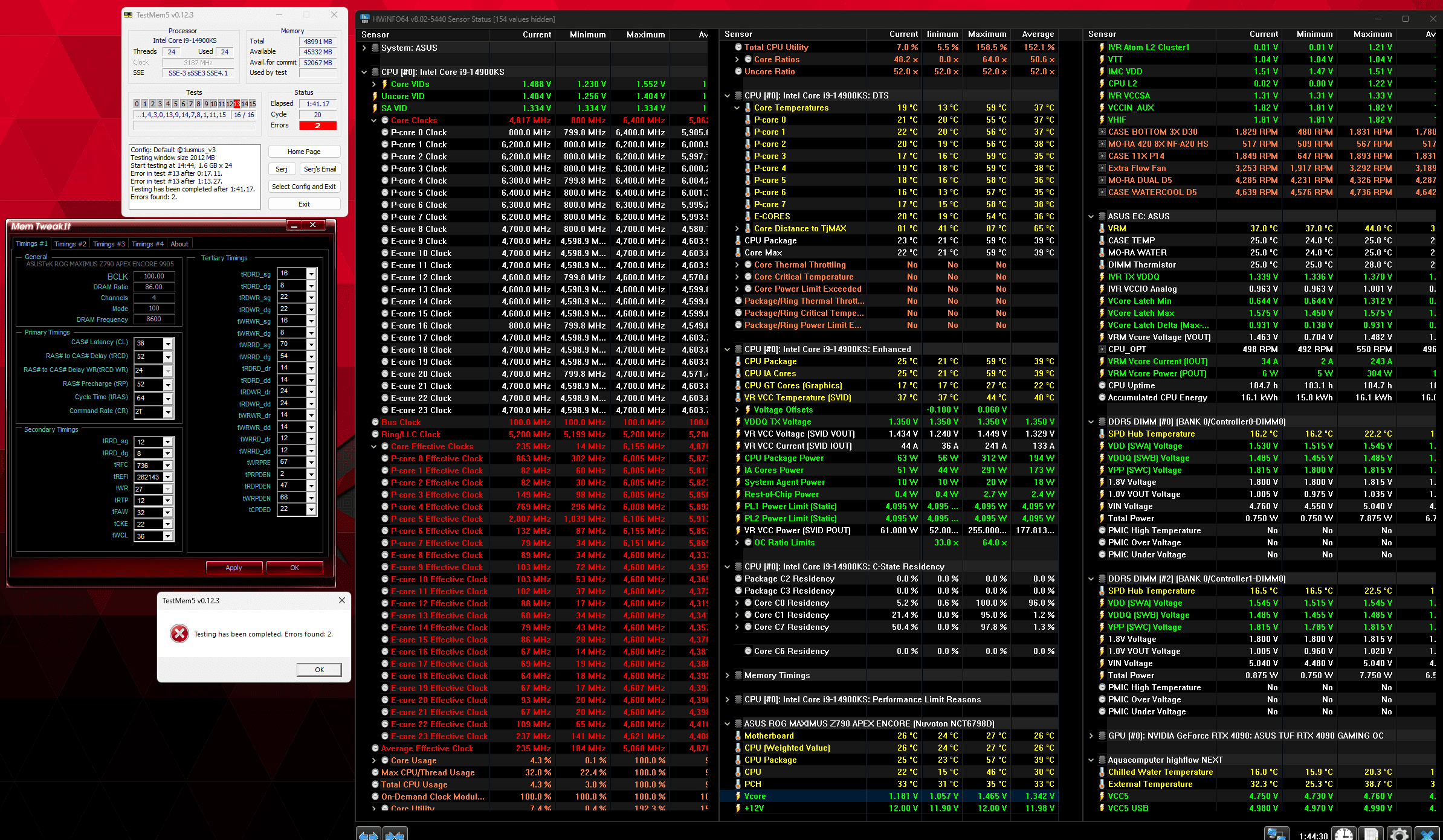

Even my p126 14900KS won't stay within the 253W at stock clocks @ 8400 MT/s. It needs 260W for 57/44/45 @ 8400 MT/s. On supercool direct die.
I think something is wrong with the OS ^^. Spi even runs. Do I have to take another look at it in peace over the next few days or attach a different OS to it?
I've been very frustrated with the Apex Encore. Won't allow tight tCL to run stable in y-cruncher. IE 8400C34 or 8600C36, no matter what VDD I use. Passes TM5 1usmus easily first try, no matter the voltage. This image below is with RX DFE disabled (wanted to try in case it was screwing up signal integrity).
Z790 Kingpin was much better about tight CL. I may reinstall the Kingpin tonight.

Ich bin 99.9% sicher, dass es stabil. Jetzt der alte cpu ist drin, TM5 habe ich mit KF gemacht. Es ist egal.
So bin ich zufrieden jetzt.
Danke Veii.
Für deine K SKU, sehr tief :-)
1.32 VDD_IMC (Soft IMC) für 8000MT/s ist recht wenig und schön zu sehen.
Ich kann den 56x mit ~270W stabil halten. 10 Minuten haben mir gerreicht, die Tageseinstellung ist sowieso 54x.
400A

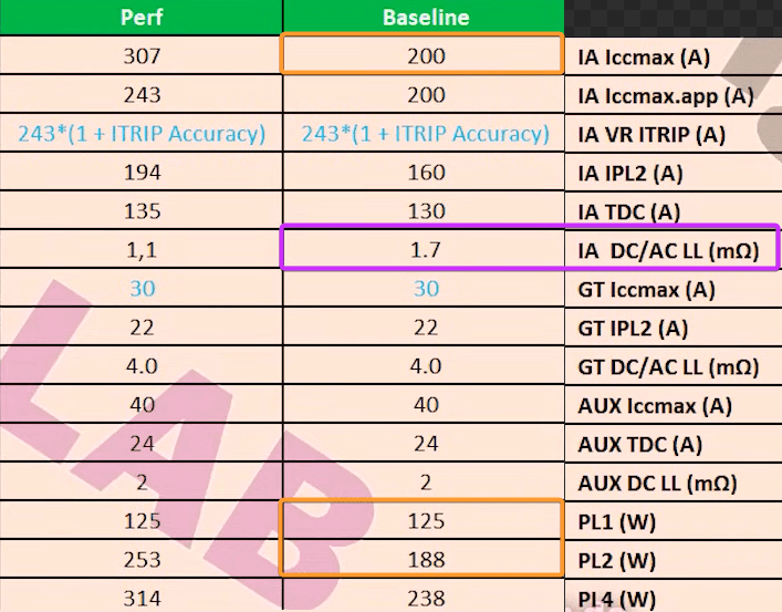

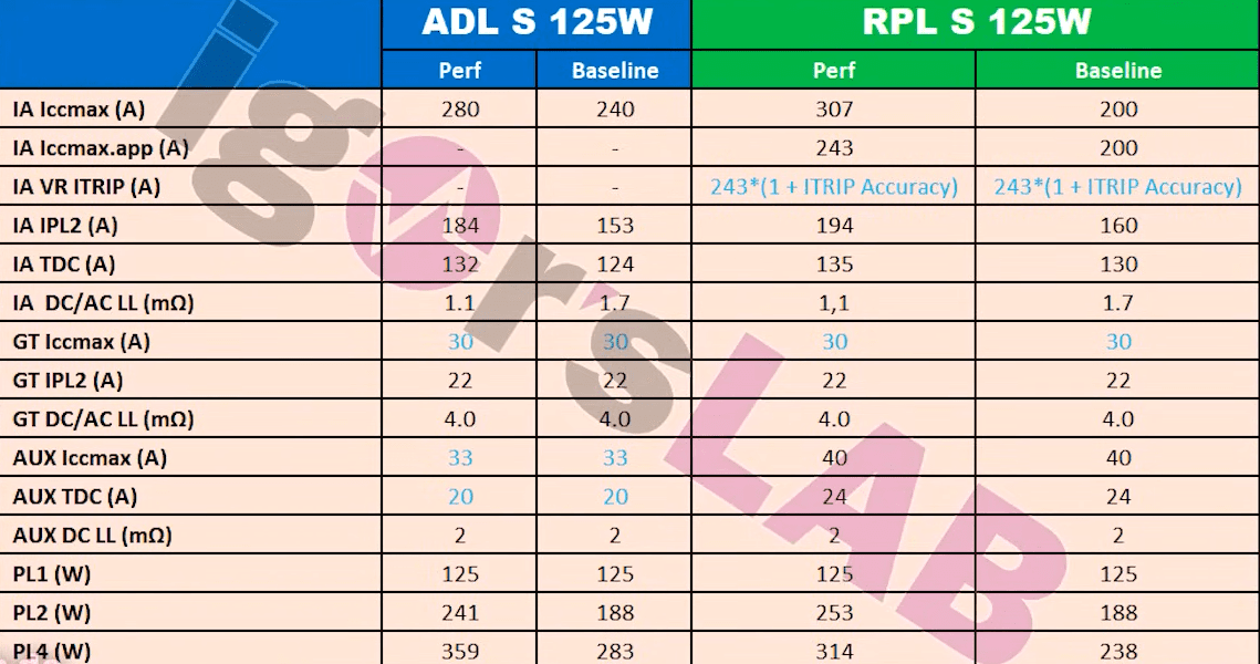

Die 400A sind Intel's Extreme Recommendations , mit *
Eigentlich sind die Specifications generel ein Problem,
Da man versucht die Standard Curve
// abseits Boardpartner SVID shenganigans (kommen aus Intel's Seite, werden jedoch abgeändert
Auf einem 1720mV offenenem VID limit, zu cappen.
Welches von Grundauf darin ausgelegt ist, zu viel zu verlangen ~ da die Curve recht hoch angesetzt ist (andere SoftIP Blöcke, Uncore usw)
Einfach ein first-stage Powerlimit zu erzwingen,
Ohne offiziell überhaupt an der Curve zu schrauben (zwar schon, aber zu wenig)
Und das ganze dann durch Package Throttle zu besänftigen (CEP enabled by default)
Welches quasy immer getriggert wird, da alle VID requests weiterhin in der 1.6++ range schießen.

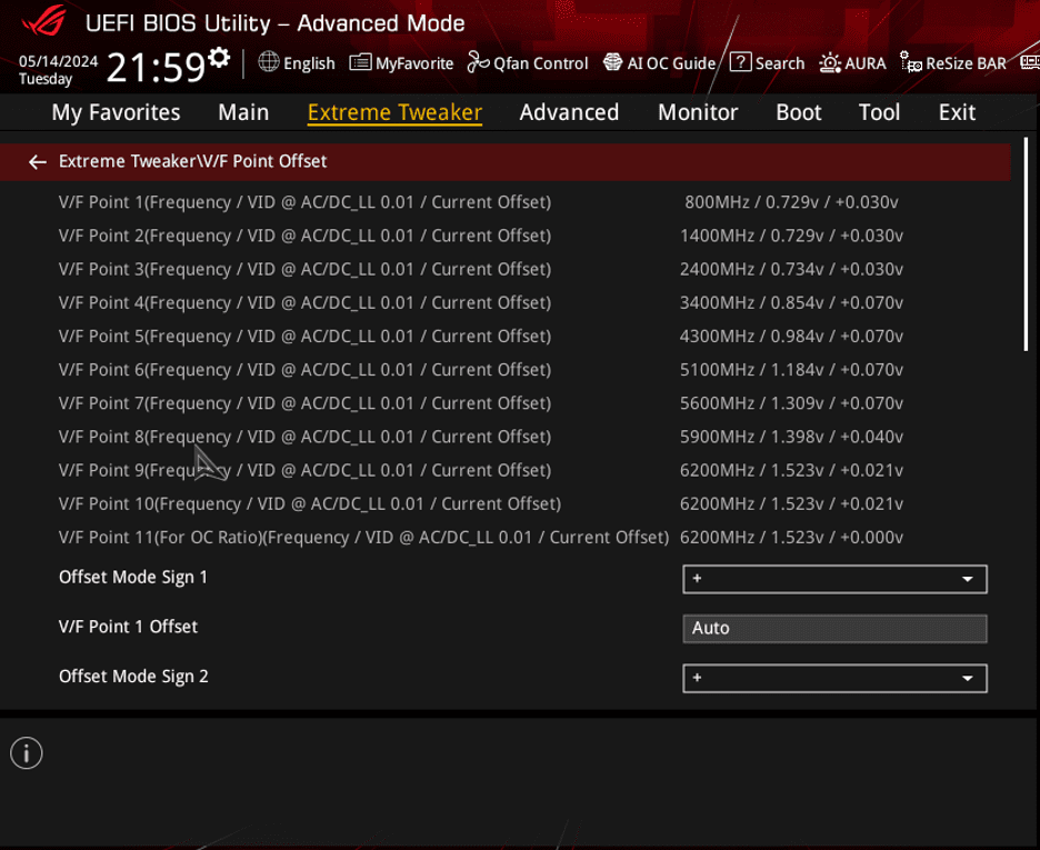

Hast vielleicht die aktuelle Version vom ASUS Tool parat.? Und meinst mit SVID preset die SVID Behavior.?

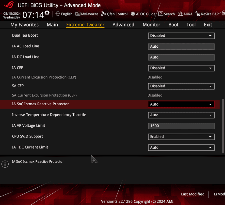

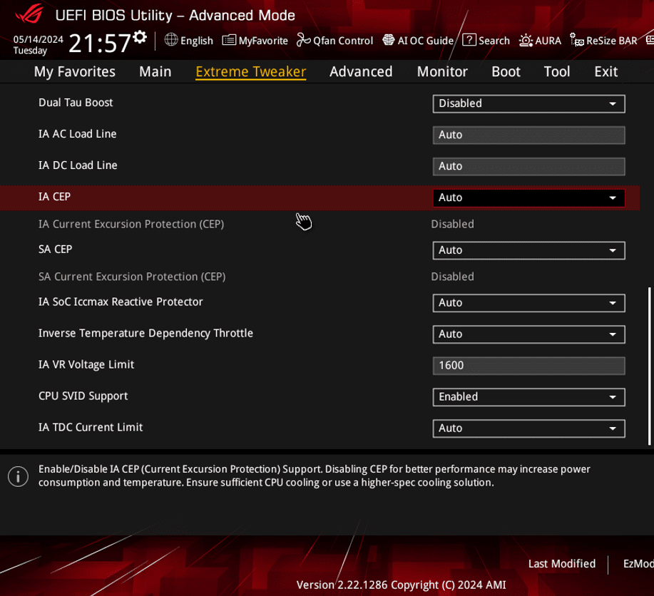

CEP aus, damit die CPU nicht gegensteuert bei fehlender Spannung und einfach nur crasht.
Ist das CEP gemeint im Apex Encore BIOS.?
Und dann in seinem Tool von dem höchsten Curve Punkt -1 (also P10 anstelle P11)
Ein drop von 42mV
Da die Kurve logarithmic ist, rechnet es dir den Droop für die restlichen tieferen Punke aus.
Meinst das in seinen Tool (was ich gerade nicht habe) und das dann hier eintragen.?

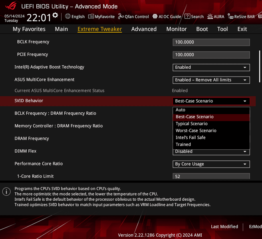

Soweit mir bekannt, kommen diese aus Intels Seite
Soweit von mir erforscht, wird daran rumgefuchtelt ~ manchmach indirekt, jedoch ... dennoch :-)
Daran was den nun "Auto" heißt und an den DC/AC Loadlines . . .
Es gab einige Gründe weswegen ich begonnen hatte die Curves komplett neuzudesignen,
gegen die implementierten Ideen von den Bios/FW-Team(s) verschiedener Boardpartner.
Obwohl das von beiden Seiten , der Community & die Boardpartner ~ als "HotTake/unpopular opinion" gewertet wird.
Exakt.
Eigentlich hat Igorslab eine gute Zusammenfassung zu dem Thema berreitet (als kurzzeitige Video-Erklärung ohne Bias).
CEP haben standardmäßig an zu sein.
Jedoch,
CEP sind reaktiv und preaktiv? predictive.
Sie erkennen die VID requests, rechnen sie aus und throtteln gegen.
Sie erkennen diese ebenso mit telemetry faking, wobei ich derren genauigkeit (dann) auch etwas anzweifel.
Telemetry faking = AC/DC_LL "tuning" ... fooling :-)
Das Problem mit CEP ist ein großes, aber im grundegenommen hält es die CPU Stabil, abseits fragwürdiger anliegender V/F(/T) Curve (nun DVFS)
Es wird intern UOPS & Package-Throttlen, gleichgültig welcher Frequenz-Strap anliegt.
Aus ist gut für overclocker, jedoch ist und bleibt es außerhalb der Specifications.
Es muss auf AUS sein, damit der AC/DC telemetry faking exploit überhaupt funktioniert.
Wir wollen davon so oder so weg, aber ja ~ um zu den "Baseline" und "Specifications" etwas zurückzudenken.
Somit auf AUS für uns, da damit perf tracking recht mühsam wird.

Bitte bitte setze ein ICCMAX Limit wenn du die CPU mit y-cruncher oder Prime quälst ~ und hoffe nicht darauf dass das einer der Boardpartner einhällt.
400A sind eines womit ich komfortable bin als absolut max. Es kommt ungefähr auf die 420-430W PL4 ~ für die spikes.
// das Ziel ist diesen Spike filter niemals zu erreichen. Er ist jedoch sehr hoch gewählt.
// Gegebene 320A wären besser aber dann gibt es andere Probleme wie Igor leicht andeutet. PPP & PL4 duration limiters (hold and release) welche dynamisch sind.
// Somit ist es besser darauf ebenso nicht blind zu vertrauen, aber dennoch auch diesen Schutzschalter zu definieren ~ da Boardpartner hier machen was sie möchten.
VR MAX von 1600 anstelle 1720, bzw 1620 ist "ok"
// "ok" heißt für mich dass ich darin vertrauen kann, dass das (zum aktuellen Wissenstand) Silizum nicht degradiert.
// 1720mV spikes kann es ab, selbst wenn alle Sicherrungen fehlen, aber es ist sehr weit von "ok" entfernt. Ebenso weit von meinen 100° Stability Targets.
Ich finde 1550 noch ok, aber bis 1.6 sollte kein "voltage choke" scenario passieren.
// kannst du später mit fertiger Curve auf 1550 reduzieren, wenn du mir nicht komplett Blind vertrauen möchtest, aber sei gewarnt:
Ein zu tiefer Wert ohne Curve-Tuning, führt zur Instabilität,
~ da die Curve nicht optimal ist und die CPU früher oder später crasht
(fehlende logik um gegenzuregeln, besonders ohne CEP)
Beide zusammen helfen der CPU nicht zu degradieren,, jedoch eine Beschneidung zu IA VR (Voltage) MAX
Wird dir bis du die Curve niedrig hinbekommst, auch mal Leistung kosten.
Ich kann nur hoffen und mich darauf beziehen dass das "wissende-raaten" , die Grenze zwischen Throttling und Instabilität beachtet.
Sprich, es hat zu funktionieren und stabil zu bleiben, aber du wirst Leistung verlieren bis du endlich diese Overvolted Curve richtig , nun ja ~ richtest :-)
// weswegen es denke ich, keiner der Boardpartner wirklich tiefer setzt obwohl 1700mV ein absurder Spike Wert sind.
EDIT 2:
Spannung als alleinige Variable genügt nicht ⚠️ Spannung generell ist unwichtig (voltage is irrelevant) und nur ein ausgerechneter Wert.
Ampere als alleinige "anti-degradation" Variable, genügt ebenso nicht.
Watt sollten wir generell vergessen, da das ein vorgeschlagener Wert ist / Pro Stunde. Weit davon entfernt eine ernstzunehmende Variable zu sein.
// Jeder Watt-Wert unter 1h runtime, ist eine ausgedachte schwankende Variable.
V + A
Sollten beide als Filter gut genug sein.
(PL1/2) Watt limiter sind und waren immer reaktiv.
Ein ungefährer Durchschnitt, ohne Möglichkeit des schnellen aktiven Eingriffes,
Meistens als (first stage) "powersupply limiter" benützt ~ oder anderseitig (hier) gesehen als "algorithm powerdraw targets".

@Veii, Hi!
Schön dich wieder sehen.
Ich dachte, ich schreibe schnell paar Wörte. Von der Arbeit gerade...
Seit dem 8000 fertig ist, bei mir war auch Pause.
Leider kann ich nicht weiter gehen. Als Spaß wollte ich, ich bin total zufrieden.
8400c38 geplant, Y will überhaupt nicht durchgehen.
Ich habe jetzt das "Wonder" Kit bis 2-3 Woche (8400C40 G.Skill 2x24), mit denen auch nicht. Ich glaube meine Klevv doch nicht schlechte sind.
Ich werde noch mit original ILM statt Frame es ausprobieren. Schau mal moi.
Stressig bin ich nicht.
Zwischenzeit das neue BIOS hier, ausprobiert. Zirkus gibts genug beim Intel und Foren.
Das ist nicht RAM OC Thema, hoffentlich störe ich nicht mit dem.
Ich bin kein oc man, so ist es nicht extreme Problem. Optimizieren kann man immer.
Ich habe versucht, was kann man rausholen bis 253W.
Wie ich gesagt hab, stören das Forum will ich nicht, nur verlinke ich die Bilder.
2202 Asus BIOS ist komisch.
Default Settings ist nicht Intel Baseline.
Short Power ist wie immer 4096W, lange ist schon 253W. 56s kann man richtig Kraft holen.
350W ist das CbR23 run aufm Default.
Default BIOS 2202 CBR23 Run 57x 44x 45x
Ich erwartete Intel Baseline. Da ist es, muss aber auswählen und einladen.
Das ist eine Katastrofe.
Intel Baseline 50x 40x 44x
Es hat schon 253W Limit, CEP ist an, 370A.
37t Punkte statt 42t.
Ich wollte es aussuchen, was passt rein in diesem 253W
Leider wegen CEP garnichts. Ich musste aus, und 370A ist auch wenig. 400A ist knapp, aber genug.
HWINFO meldet 200-210A, weiss ich nicht, was und wie und wo mess...
Ich habe eingene Kurve gemacht, AC LL musste ich bischen runter (glaube ich .48), LLC AUTO (3), DC LL auch AUTO geblieben.
42t Punkte habe ich 250W statt 350W.
Optimised settings for Baseline Profil. 56x 44x 47x, 253W, 400A, CEP disabled.
Bischen mit CPU gespielt, wenn RAM OC nicht geht :d
Mit diesem Einstellungen habe ich oben das 10 min Run VST/VT3 gemacht. Aber Y Cruncher braucht mehr, das war 260W +
Na ja, sorry wenn es langweilig war, aber CPU Stabilität gehört hier auch ein bischen.
CEP ist lästig, aber es zeigt nur wie "gut" das Tuning wirklich ist.
Soft. Garnicht. CEP sollte sich nicht konstant aktivieren.

Never gonna happen, nor be stable without full remake of the curve(s). This includes everything uncore related.
Iirc, VRMAX should be near 1500-1550. Probably 1550mV for a good "Intel Baseline".
1.1 AC/DC luxury only with higher powerlimits and VRMAX up.
Or 1.1 at low powerlimits (included B760 SKU) with full remake of the curve and new ME-FW.
Will never work with such big undervolt. There will be crashing CPUs.
>0.6 with 400A ICCMAX & 1600mV VRMAX
Is the XTREME - Profile.

Ich habe es mit Y Cruncher getestet, aber dann durchgearbeitet.
Du wirdst jetzt ein bischen böse :) sorry,
Created ein sehr komisch Einstellung, mit Kurve, und dann Ring u. L2 negativ Offset.
Es ist schon nicht Y stable, aber super eco Profil.
Ich wollte es nicht zeigen, aber doch zeige ich.
Für einen "Gamer" reicht locker.
Single core ist super, multi auch.
Kompliziert wegen hier offset, da offset, Kurve offset.... ok, lange nicht getestet, aber ging einmal frei.
Absolute gute Scores, und bleibt drin in 253W limit. Knapp...
Unter Y dropped 1.14V, zu wenig ihn, aber für einen "Lite Load" wie CbR23 passt.
Intel keeps changing specifications out of random.
Gehört aber auf 125-128W long
Und 185-188W short.
Ich möchte sehen wie das bitte stabil bleiben soll :d
Cinebench R15 Extreme ist ein guter test :)
(Benchmate)
Das 150W "intel TDP" für die KS SKU, kaam später.
150W TDP mit 253W PL1/PL2. Ja ne.
Average vs TDP. Dennoch weit verfehlt.
@zebra_hun
Versuche ob du:
150W-253W , 368A ICCMAX, 1550 VRMAX
(~2.45A / alllcore last ~ 8P+16E)
"Perf target" hinbekommst.
Womöglich musst du SAGV (SA-GV) benützen damit du strom sparst und Ring auf min 5x, max offen.
Sonnst stört der hohe QCLK dank hohem memOC.
Mal schauen~
Ausgerechnete "Baseline" wäre:
150W-225W, 240A, 1500VRMAX
So um den dreh herum müsste es passen.

Ich weiß es wird (im aktuellen Zustand) ohne Curve-Remake nicht gehen, aber die zwei sind die Targets:
150W-253W , 368A ICCMAX, 1550 VRMAX ~ Perf
Ausgerechnete KS "Baseline" wäre:
Best of luck 🤭
Beide haben bei etwa ~50W Pro Kern zu cappen. (bei 4+)
Spielen wäre damit möglich, wenn das powersaving und intern alles schön dynamisch funktioniert.
Aber sehr sehr warscheinluch muss SA-GV an.
Sonnst frisst memOC+Ring zu viel.
EDIT:
Ich hab nochmal nachgerechnet, und komme eigentlich auch mit 1500mV VRMAX aus ~ mit "meinem" 400A ICCMAX limiter.
1600mV waren sehr großzügig gewählt.
Intel Perf ist ~72W pro P-Core (2 stück max), eco/baseline wäre ~42W pro P-Core & bei mir sind das 75W max für das extreme profile
Müsste ebenso mit 150-253W noch auskommen.
Ansonnsten wäre es
PL1 300W, PL2 476W, 400A ICCMAX , 1550-1600 VRMAX ~ fürs "Veii Extreme"
PL4 sollte sich nahe ~480-490W bewegen. Wenn ich alles richtig habe. Peak 500W sogar 🤔keine 600W spikes.
PL4 ist so oder so dynamisch. Hmmmm kommt aber eigentlich hin.
Nur minimal unsicher ob 1550mV komplett fein sind bei den offenen Limitern, den es wird hochboosten.
Ich mag generell keine first stage limiters, haha. Cappt mir nur den supply und crasht.
Ansonnsten wäre es
Theoreeetisch,
Sollte ich bis 150-253W noch nicht crashen. :unsure:
Und theoretisch müsste 300-476 genau ausreichen ohne jemals zu throttlen ~ mit dem 400A Hardcap :unsure:
Müsste man mal versuchen :geek:
Weiterhin kein Fan von First Stage PL1/2 limiters. 🤭 greift mir Spannungen an, welche ich nicht angegriffen haben möchte.
I'm going to use this for Intel RMA. :ROFLMAO:
Just kidding. I'm being nice to my KS (so far).
Not gonna fail :-)
Default transient spikes easily to 450W when boardpartners love to run everything unlimited.
You just cant read it out in software :d but can feel it when you cap it low and it randomly transient-crashes. (CB15Extr or LinX)
Bit bit insecure with 1600 VRMAX peak.
Now math says its gonna result in around 510W-512W Spikes
But i think i'll fit in 476W short-time limit easily.
// Math says for default/current conditions those CPUs can reach ~700W. Not that predictive wattage metric for 1h , matters for <10ms math.
// I just dont like the inf (A) + 1700mV ceiling. That combination is no good when sensors break or it trains itself to death.
// And especially no good, when PL1/Pl2 are slow - but you leave all other limits , the most critical just on inf value
I should fit, because before all that, internally it will throttle near 1.3-1.35 VID range.
And high thermal will not let it run high strap on high voltage unless you can cool it.
Soo it might barely and very very rarely actually even hit 300W full load PL1, nor spike above 480W.
I still prefer PL1/2 open.
Dont like them hit and then cause "random" IVR values (voltages) to be throttled.
Unless i'm mistaken, PL1/2 don't belong exclusively to p-cores at all.
And its average limiters. Zero time frame included there.
I'm most definitely very easy on it, giving it to draw 1600 vs capping at 1500.
400A fits for 1500 VRMAX easily, but may be too little for current CPU curves.
Maybe i was way too generous on my parts, even ICCMAX.
At least 400A i know is ok with all protections in place. IF, you cap your spike voltage requests

Ich habe den Profil gescpeichert, so konnte ich testen.
Ich habe es gesagt, dass es nicht NASA stabil ist. :) Dritte Rund habe ich WHEA Linie geschaut.... grrr... 12 WHEA. Load Voltage war 1.14V, es war zu wenig fuer 56x 45x 48x
AC LL war 0.32
Ich musste bis 0.42 hochdrehen, wo Y C stabil ist. So ging durch 11 Rund R15 Extreme. 1.16V Load
11. Rund Bild gemacht.
Knapp ist es nicht drin in 253W Limit. Leider 1.14V WHEA gibt, da ist ~250W. So wieso passt es nicht rein zu 125/188W.
Die neue Grenzen sind crap, unmoeglich sie halten. CEP aus, u. 400A.
253W ist noch knapp gut. Mit einem goldenen cpu gehts gut.
Jedes Rund habe ich gespeichert in dem BM. Nach WHEAs List geloest.
Cb R23 ist ein Kinder Test. Gehts alle schwach Profil durch :-)
///Edit:
Das ist ein 54xP + TVB (zu Target), 45xE, u. 48xR Profil. Komisch. Etwas throttled.
Ausprobiert VST/VT3 auf diesem 56 45 48 "OC", und ich sehe Core Clock manchmal throttled 1-2 Kerne 55x.
Extra habe ich 420A u. 290W long eingegeben, doch lauft es nicht auf vollgas.
2202 BIOS hat schon etwas. Duerfte nicht es sein. Eff. Clock auch nicht so schoen.
Bild 2.
Oder bin ich muede schon, besser ins Bett gehen.
@Veii Meinst du man sollte die "SVID Behavior" auf "Intel's Fail Safe" einstellen und dann über die V/F Curve undervolten.?
Also "Unlimited ICCMAX" auf Disabled.? Was ist mit "IA SoC Iccmax Reactive Protector".?
Danke.
Intel's Failsafe ist ein Profil für die lowest-tier CPUs. Die schlechtesten.
Auto ist ok.
Alle überschreiben die originale CPU Curve.
Auto ist ok.
Der eingegebene ICC MAX Wert überschreibt die unlimited funktion.
ICCMAX Auto leider, ist dieser Wert absurd hoch.

Ein niedriges powerlimit hat eine niedrige Freq-Strap zu rennen.
So gewollt.
Mit fixer Frequenz wird es so oder so nichts.
Generell war dein Ziel sich im 1.1 AC/DC zu bewegen, oder mit den Baseline Werten auf 1.7ohm
+ natürlich starken curve undervolt, da das viel zu viel Strom ziehen wird.
Wir wollen von Telemetry Faking weg.
Deine Curve + AC/DC xyz ist ok, es geht zusammen.
Aber wenn du es nicht schaffst die powerlimits zu rennen ohne dass es crasht ~ dann ist dein Curve+IA_LL , wohl nicht gut :)

Hello,
Sorry, I am here, just I have nothing to show up atm.
I am busy too with family things and many things in the garden as well. :)
I am stuck here now:
Heat shouldn't be an issue, I believe need to play with SA a little bit.
House Fridge/Washing machine issue (noise) , haha
Mostly CPU ODT else RTT NOM , but very likely CPU ODT side.
You get this setup through y-cruncher FFT (10 loops only)
and 2-3 runs CB15 Extr ?
Without hardlocks.
EDIT:
Honestly all looks fine :)
Just signal noise, random one it seems - it run 1h without issues.
NOM issues should manifest faster.
"your fridge bothers, its input lag" :sneaky: ~joking~ :geek:
Hi hi :-)
Without hardlocks.
I will try it. Now it's HT off with 60x on Pcores. SFT passed actually.

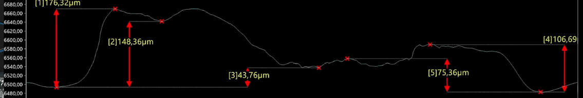

You remember the old talk
Needs lapping.
Else its too inconsistent.
This idea was good, and it shows like i've been repeating over and over again
That 100 microns is how you should have it at worst, for any liquid tim to make sense
Paste may cover up to 200microns, but sub 100 is required for a good contact , especially with liquid metal.
I dont think its neither mounting nor timings issue. Also no thermal issue
Just a configuration issue when things get warmer.
If you feel like going that path, order some
https://www.amazon.com/Fujifilm-Prescale-Sample-Pressure-Indicating/dp/B079C66KHX/ ~ ~120 PSI mostly for IHS
https://www.amazon.com/Fujifilm-Prescale-Sample-Pressure-Indicating/dp/B079C5FX6T/ ~ 60psi mostly for direct die
And lap both surfaces.
I wouldnt use LM at all, due to unpreventable chemical bonding (fusing) with the substrate (which will happen after time with the required flatness)
But its on you :)
Lapping + MX4 or any fluid tim would do you well.
Flatness has prio, soo pressure is spread equally.
I would also mark the screws with a marker, once you know your target height
Its not waterblocks work to create the pressure and hold the chip.

Ahhh,
i feel like i always have to disagree with the whole world , whyy :d
Ok lets try
OCN people killed their cpu because they dont understand how lapping works (many)
A friend? , collegue killed their CPU because they knocked the SMD element off it while lapping
I don't want to post or leak private pics, but yes it happens when you do half hearted work on delid (not working with right materials, tho this here was just a normal accident)
Him, he listened to me with Fuji Films.
I guess, excuse me friend :)
You'll write if you want to be known~
Without lapping you can see how bad it was.
Of course the corners crack first...
All CPUs are at a rollercoaster like igor shows on the pic from the last post
And normal spreading simply wont make it accurate
The issue here is rather the irregular pressure + the sensitivity of the crystal
While the paper needs software to map out the height, it does show it well with PSI how inconsistent it is
This goes to everyone who removes indium with scraping and doesnt dissolve it.
For them its much worse, due to creating micro caveats with their scratching ~ instead using MG415 ferric chlorite to dissolve it.
LM is a liquid TIM
It has decently high viscosity soo "it goes by" fine when you use a bit more
With the tradeoff of high Z axis thermal resistance and chance of insta killing something
Outside that, that it fuses to the surface permanently when we speak about sub 100 microns distance. (chemical fusing to crystal)
The biggest downside is, you need sub 100 microns height difference, to make use of liquid-tim. Any sort
MX-4 is one of those sorts
Its overall a "suboptimal" paste if we compare it to the OC APEX or Kryo/KPX
But they also benefit because of the viscosity.
so called pumpout isnt such an issue anymore with sub 100 microns height difference.
I dont know how "slow" it is
Because i dont know anybody who nails this. Crystal to IHS.
Nobody seems like cares about this and then complain that their ~100+ microns seaboard CPU doesnt make perfect contact with their donut waterblock :d
I dont know~~
PTM itself is an issue,
because it requires high pressure.
Its great for resolving the common .2mm irregularities and stamp inconsistencies between IHS and Block.
For notebooks it somehow works out well, but i believe its due crystal being thicker and hence surdiier.
Same to GPUs. Much thicker.
I would not trust it to take the required pressure on the bare die.
Especially as this increases drastically the chance of people cracking their corners or bending their substrate like a banana.

Nm screw drivers while matter for pressure, do not matter in resolving the left airgaps.
if anything, it would make it suboptimal, because one gap might be hiigher than the other , and so this gap will let the CPU be bent screwed in.
Its unpreventable unless you lap both parts as flat as possible.
And "how flat" can only be measured, not felt :)
// the lowest you can "test it" with is a grocery store recipe or any very thin paper this is around 100microns thick. +/- 5 to 10µm
Usually those LLLW's sell for 50-60$. the LLLLW for 100-120$
It feels like a no brainer seeing their sample pack for 10$
Very interesting, Der8auer recommends LM instead of cryosheet, because that killed the memory OC.
Here i expect Roman to know better and just missexplained or community quoted wrongly.
What messes with memOC, is having a huge copper plane that will act as ground
Right above the traces.
Energy moves in free space, and may pick a metallic material as travel path (up to frequency if it runs along it "skin effect" or penetrates through it)
Having a huge huge copper blob right above the traces totally will skew with them.
Like its not even a question, but seems unfortunate that Board layer count is not heigh enough to isolate that near/under the socket.
Graphite i dont think has similar properties, and outside that ~ the crystal is many layers
It will not pick the Z axis as travel up path. There are too many layers between it
Else every metallic cooler would cause trouble.
It also can not be due to sheet creating more mounting pressure, as that is maybe 50 -70microns more (its compressable)
Yet Socket springs have leeway on them too. Another reason why some people overtighten their stuff and create a banana CPU
Because they don't understand that the mounting pressure is done by the frame. The waterblock just barely touches the chip.
Roman having a full copper base (around the socket) right above the traces,
Is what caused the issues and why POM was a better decision, or offsetting it higher ~ like he mentioned on the Mycro Dev talk.
