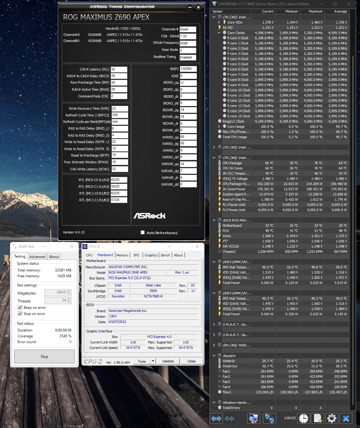

Cpu vddq sollte dicke passen.
MC Voltage finde ich gerade nicht.
Sa könnte tatsächlich zu knapp sein, aber das ist halt eh alles extrem Chip abhängig.
Was mir aber direkt bei deinen Timings auffällt, wenn die Spannungen es nicht regeln.
tRDWR_sg/dg 18 -> 20
18 machen die idr nicht dauerhaft. Bekommt man zwar hintrainiert aber wird sicher des öfteren zu Problemen führen.
tRCD 39 -> 40
tRP 39 -> 40
39 sollte bei 6600 noch gehen, aber wenn die oben genannten Sachen keinen Effekt haben, werden es die beiden sein.
Bei 6800 wirst du die definitiv auf 40 setzen müssen.
Jetzt wo ich die Timings gesehen habe, würde ich sogar fast schon sagen die beiden 18er sind das Hauptproblem.
Was mch genau macht, kann ich dir nicht sagen. Aber bringt massig an Stabilität. Mrc fastboot könnte man im Nachhinein evtl wieder aktivieren. Ich habe aber die Erfahrung gemacht, das mch enable und mrc disable die beste Stabilität bringt.
Soviel länger trainiert das auch nicht, lass es 5-7 Sekunden sein.
Wenn er natürlich Probleme hat es auf Anhieb zu trainieren und es länger dauert, ist es halt eh zu stramm. Das siehst du ja am postcode ob er mehrere Anläufe benötigt.
Mit mch fullcheck disable, kann man halt auch wesentlich besser Werte zum benchen hoch trainieren. Leider wirds dann mit der Stabilität häufig ein Problem.

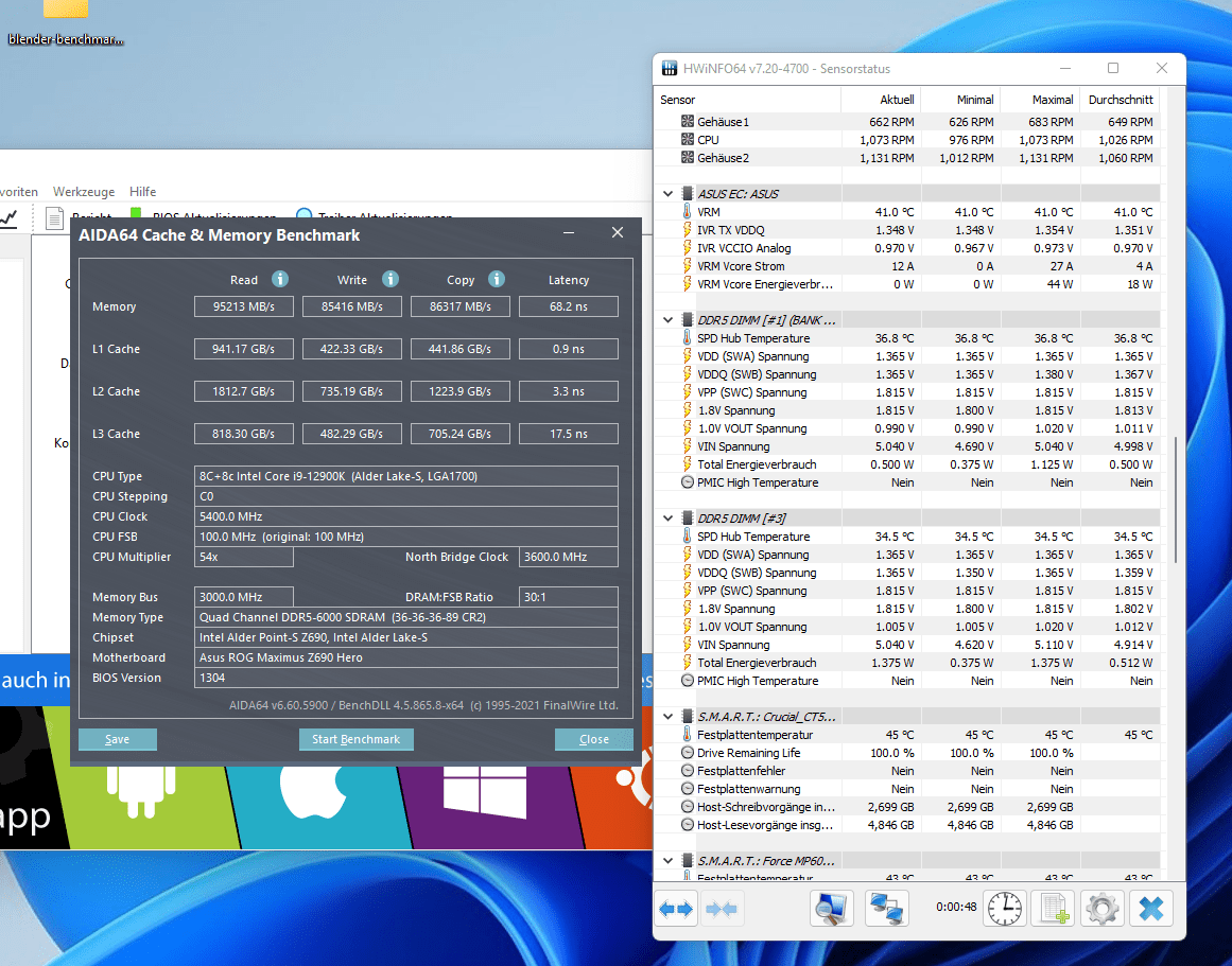

Würd mich auch interessieren, kann ich hier einfach ein wenig höher einstellen?

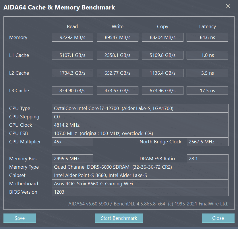

die 6000c36 sind für 269.
taugen die was? wie ist da der aktuelle stand? für mich rein für XMP und fertig
board geplant das b660 strix F oder das tomahawk.
Bei den 6400ern waren Hynix drauf. Alles drunter ist Samsung. Wenn man sowieso nur XMP läd spielt der Chip keine nennenswerte Rolle.
das rennt mitlerweile? also xmp?
die b660 ddr5 boards gehen ja. aber ob es sinn macht das geld in den ram statt in einen 12700 zu stecken ist jetzt nicht so einfach :d
geplant war ein 12600 + b660 + 32gb ddr4 3200cl16. aber wenn ich "nur" 140 drauf zahle um einen ddr5 unterbau für raptorlake bereit zu haben ist das machbar. der plan jetzt schon umzusteigen ist der, dass ich aktuell noch etwas für meinen alten kram kriege^^
Ich glaube hier hat noch keiner ein B660 Board, deswegen kann ich nicht sagen was Asus da verborchen hat. ^^ Aber von den Z690 Boards ausgehend sollte es bis 6000 relativ einfach laufen.
Allerdings ist der Mehrwert von nicht optimiertem DDR5 in den meisten Fällen nicht besonders groß. Siehe diverse Benchmarks. (Man hat zwar einen höheren Durchsatz fürs Entpacken & Co aber relativ schlechte Latenzen, was in den meisten Spielen wichtiger ist.) Da würde ich lieber ein DDR4 Board holen und dafür den größeren Prozessor, unterm Strich wird das mehr bringen. Raptor Lake unterstützt übrigens auch noch DDR4.

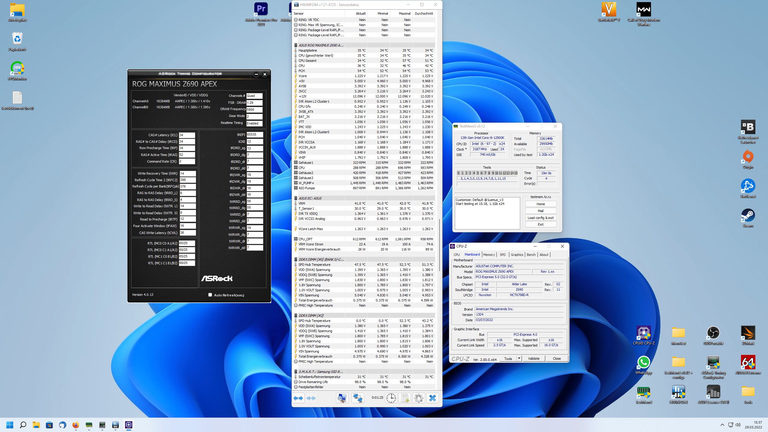

Moin!
Mein Apex läuft jetzt schon den 3. Tag stabil mit 5800@C34 und verschärften Timings. :bigok:
Abwarten ob es so bleibt^^ Seitdem ich das Board besitze (12/2021) bin / war ich nur am tüffteln,
ausloten, ärgern und hatte die bizarrsten Probleme, die ich hier kurz schildern möchte.
Ich hatte echt die bizarrsten Sachen u.a habe ich ein völlig stabiles Setting mit allen relevanten Voltages,
das aber von einem auf den anderen Tag nicht mehr lief. Gut denkt man sich, und erhöht schrittweise die MC Voltage,
Sa usw. In einem Fall erhöhte ich die MC Voltage von 1,25>1.275. Lief. Den anderen Tag dann wieder
nicht ohne das ich was anderes verändert habe. Runter auf 1,225. Läuft :unsure:
Mein gesamtes System läuft eher auf humanen Oc Settings. Cpu auf 4,9 bei 1,225V, Ring 4000...usw.
In einem anderen Fall war die VDD Voltage anscheinend zu niedrig für 5800, glaube es waren 1.3 für beide
also schrittweise rauf bis auf 1.43v. Sofortiger Absturz, BSODS usw. Da war es dann auch egal was anlag. Nix ging.
Gut dann einfach mal Timings entschärft, Takt runter auf XMP Takt (5600), nöö. Keine Chance.
In einem anderen Fall dachte es läge an der Temp der Riegel, die werden bei mir bis zu 60 Grad heiss ,trotz
140er Fan. Pustekuchen nach den TM5 Runs der letztemn Tage, lag sie um die 55-59 Grad. Hat die Dinger wohl ned gejuckt.
Hatte aber schon Abstürze bei unter 40 Grad .:ROFLMAO:
Also an der Temperatur liegt es wohl nicht. Also ich hatte schon etliche Boards und könnte hier sicherlich noch etliche skurille Beispiele an Fehlermeldungen
auflisten, aber so eine Fummelei mit dem Ram habe ich noch nie gehabt in all den Jahren.

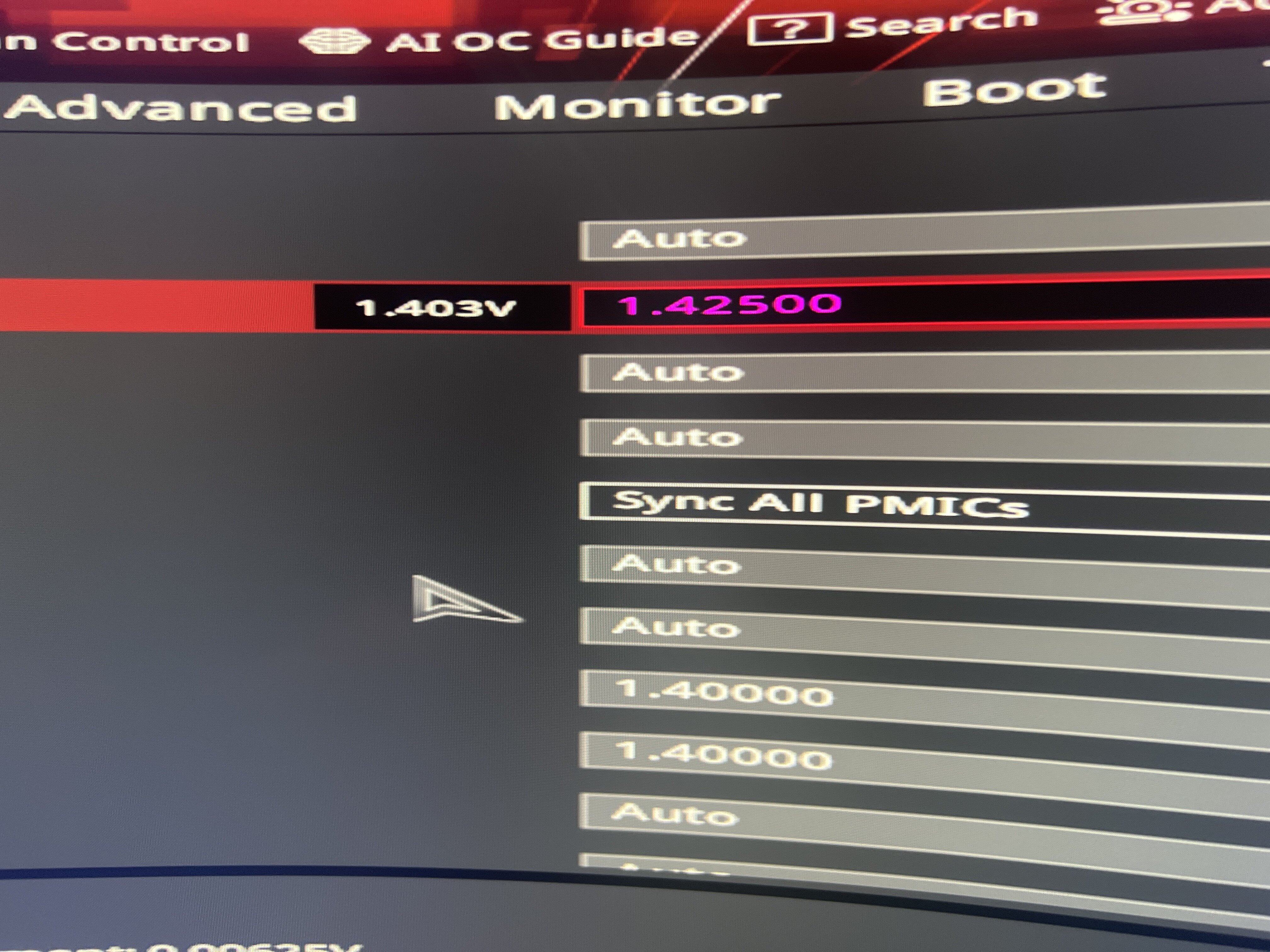

Board läuft jetzt mit "Wunschsetting" seit 3 Tagen ohne einen Muks stabil. Etliche Runs mit TM5, Karhu.
Das einzige was ich gemacht habe ist die Riegel raus und wieder rein gemacht, VDD,VDDq, IVR TX auf 1,375 gesetzt und Win11 neu druff :unsure:
Da soll mal einer durchblicken...TM5 läuft gerade auch zum 3. Mal heute durch...
mfg moreno111

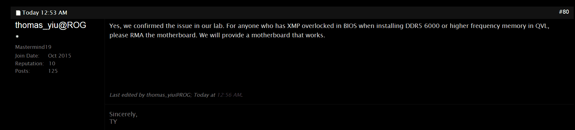

"Yes, we confirmed the issue in our lab. For anyone who has XMP overlocked in BIOS when installing DDR5 6000 or higher frequency memory in QVL, please RMA the motherboard. We will provide a motherboard that works."
Der Beitrag wurde inzwischen gelöscht. Den hat der Kollege vielleicht etwas voreilig veröffentlicht^^
Man darf gespannt sein, ob dazu noch ein Statement von "ganz" offizieller Seite kommt.

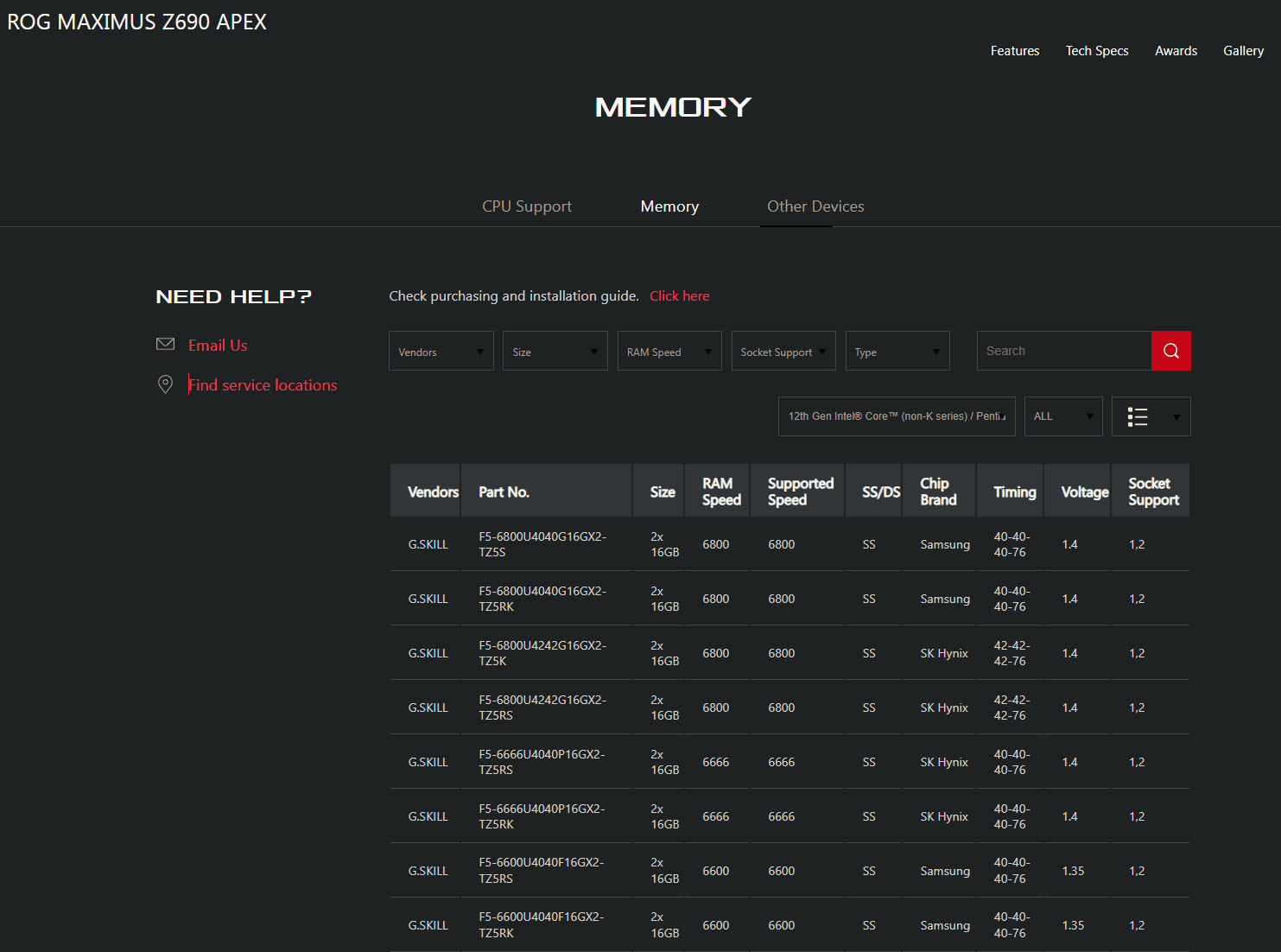

hier hat sich auch was getan in der QVL, die aufgeführten Part No. sind aber bisher noch nicht am Markt erhältlich.
Diese Module sind auch nicht auf der Gskill Seite zu finden, ob das also stimmt ist fraglich.
Das ist von ASUS wirklich eine ziemlich schwache Nummer...
Zum Glück ist das ASUS und das Apex nicht mehr Alternativlos. Ich hab in der Vergangenheit soviele DDR5 Kits getestet, nicht nur auf dem Apex sondern auch auf dem Hero. Zum verrückt werden.
Jetzt hab ich seit Freitag ein Unify-X und ich bin sprachlos.
Hoffentlich tauschen sie bald die alten Müll Boards anstandslos aus. Die neue Rev scheint ja zu laufen.
