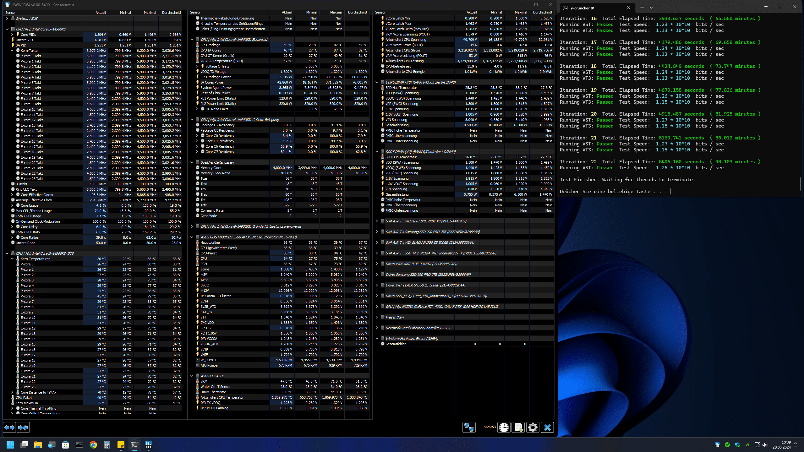

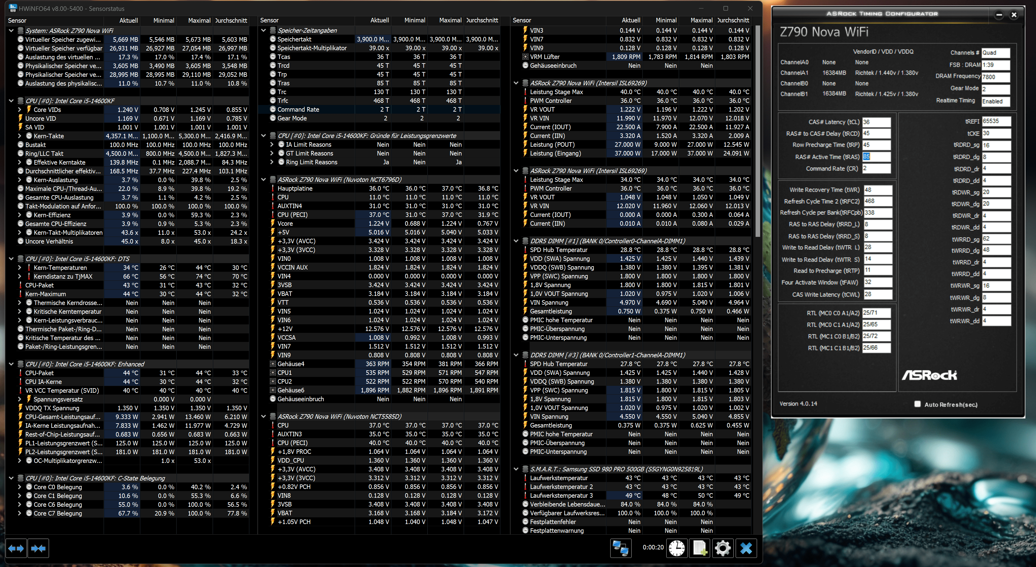

Ich probiere gerade 7800 stabil zu bekommen. In welchen Steps sollte ich am besten die SA Voltage probieren?
Müsste ich an den Timings was massiv verändern? Das Training geht normal schnell daher ist mein gedanke (und Hoffnung) das die Timings passen. Momentan probiere ich mit VDD1,425V / VDDQ 1,365V /CPU_VDD 1,35V / IMC_VDD 1,35V
SA starte ich gerade im Versuch bei 1,0V
Momentan erscheint noch dieser Fehler :

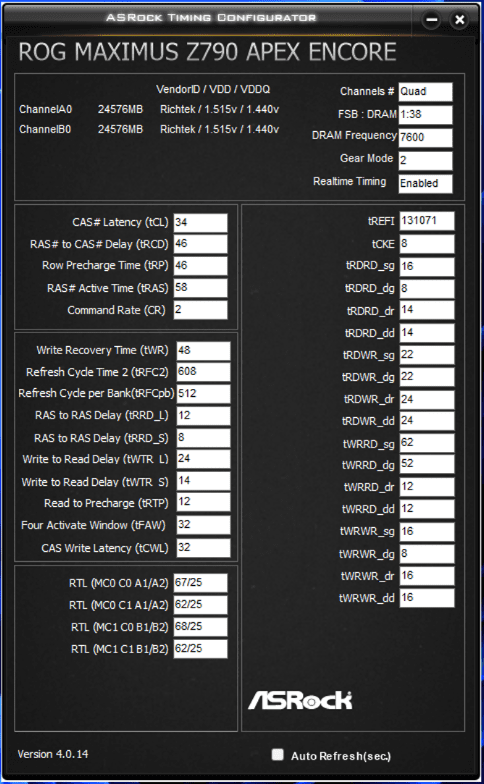

Ich zitiere da mal Veii direkt...
Sollte erklären warum ich mit dieser CPU "Probleme" hatte bzw mit den dort dargestellten timings😉
Oh ja, das SA Problem bzw dem Zickigen IMC.

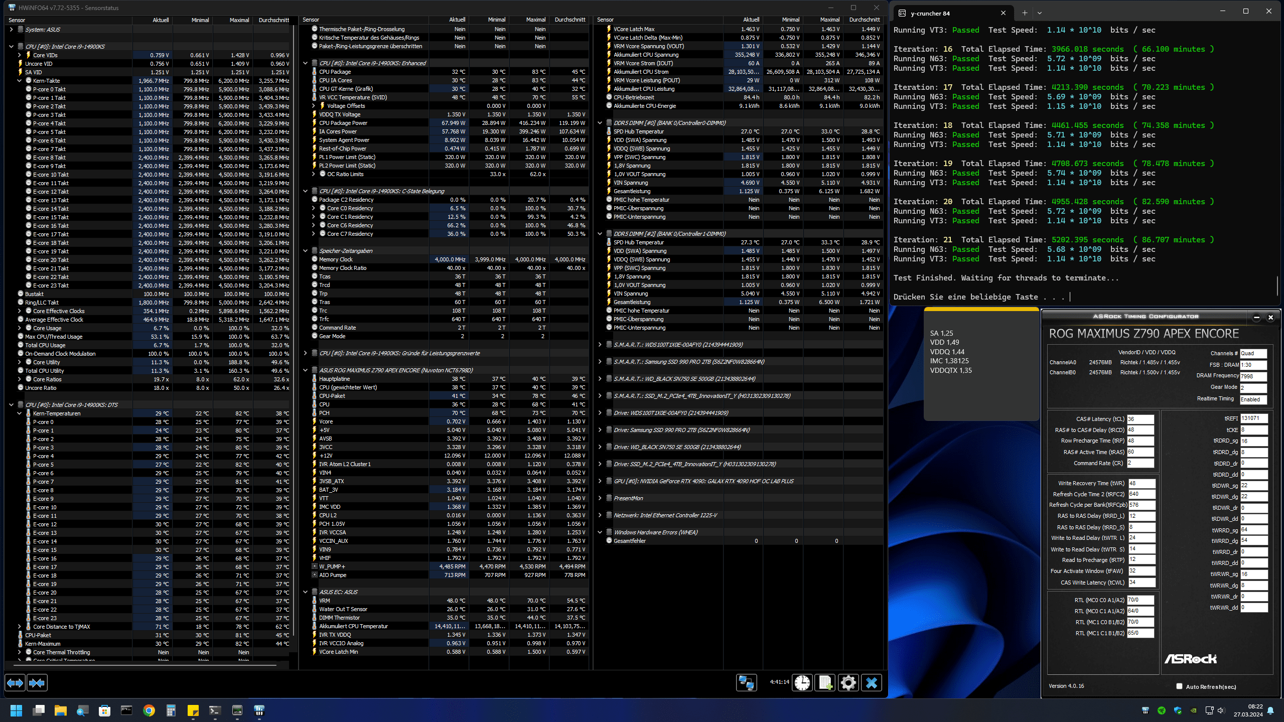

Trotz allem 64GB 6800MT's 2D2R zum laufen gebracht auf zwei unterschiedlichen Boards.
nach oben wurde es dann dünn, aber mit dem 1102er Bios liefen sogar 7800 am ende...
bin aber zum Schluss hierbei
geblieben.

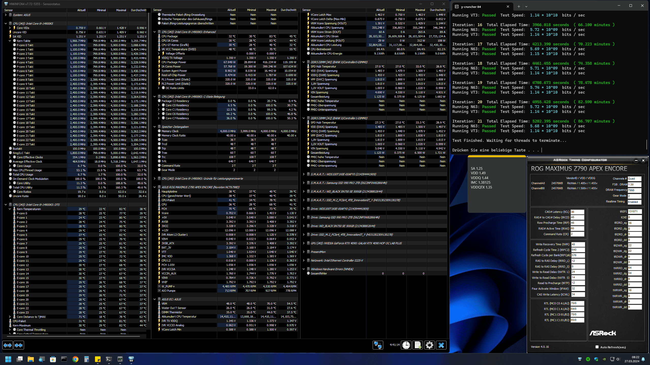

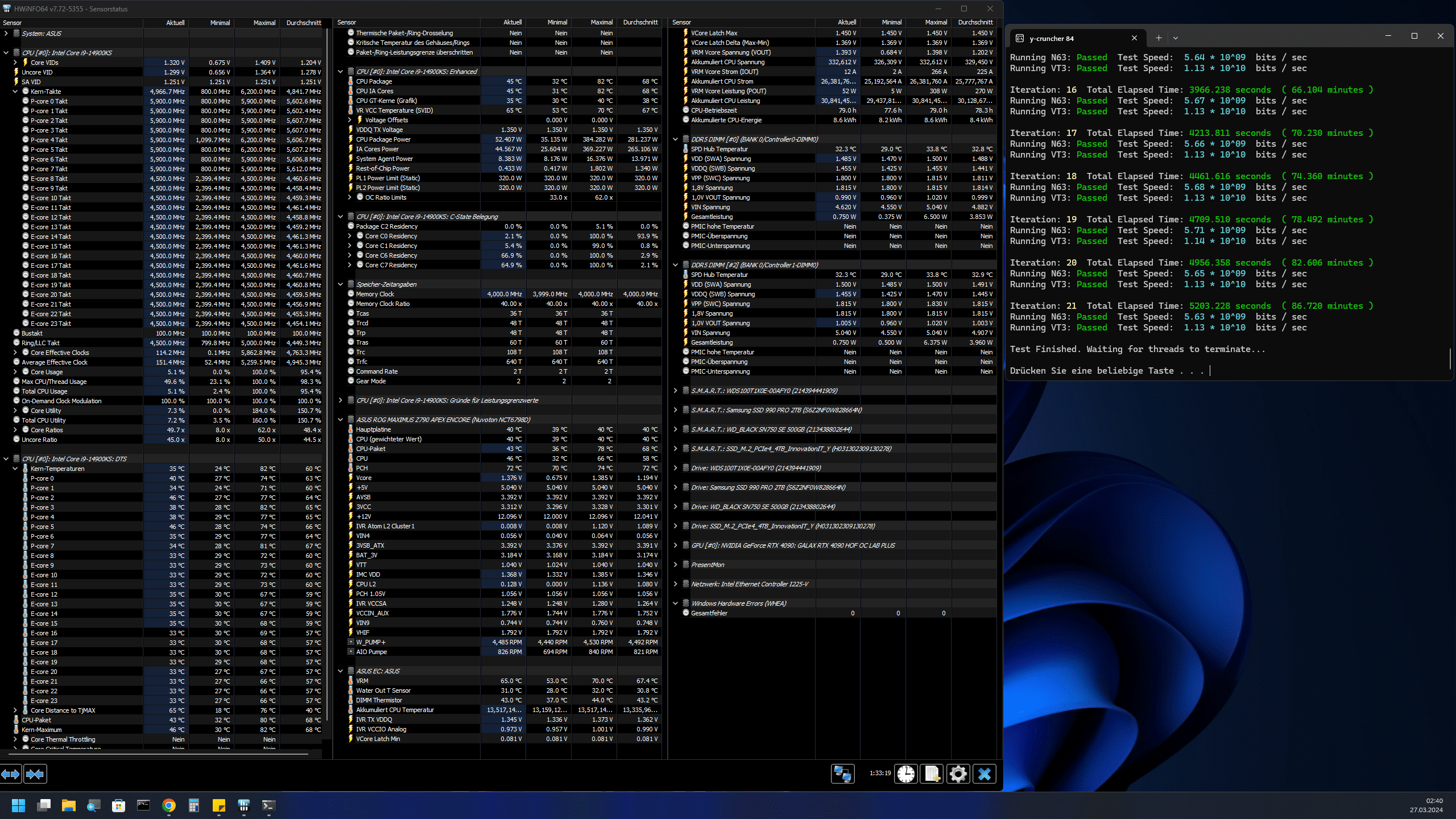

danke sehr, nehme ich mir zu herzen, aber es läuft ja, die Spannungen sind wohl noch nicht so Hundertprozentig korrekt aber:
Anhang anzeigen 985594Anhang anzeigen 985595Anhang anzeigen 985593
Also nochmals vielen Dank an alle, für die Konstruktiven und auch die "nicht ganz so Konstruktiven" Antworten und PN's Antworten! 🫶
Ohne Die Konstruktiven hätte ich es nicht so weit geschafft in, der gefühlt kurzen Zeit, und ohne die "nicht ganz so Konstruktiven" hätte mich früher die Motivation verlassen

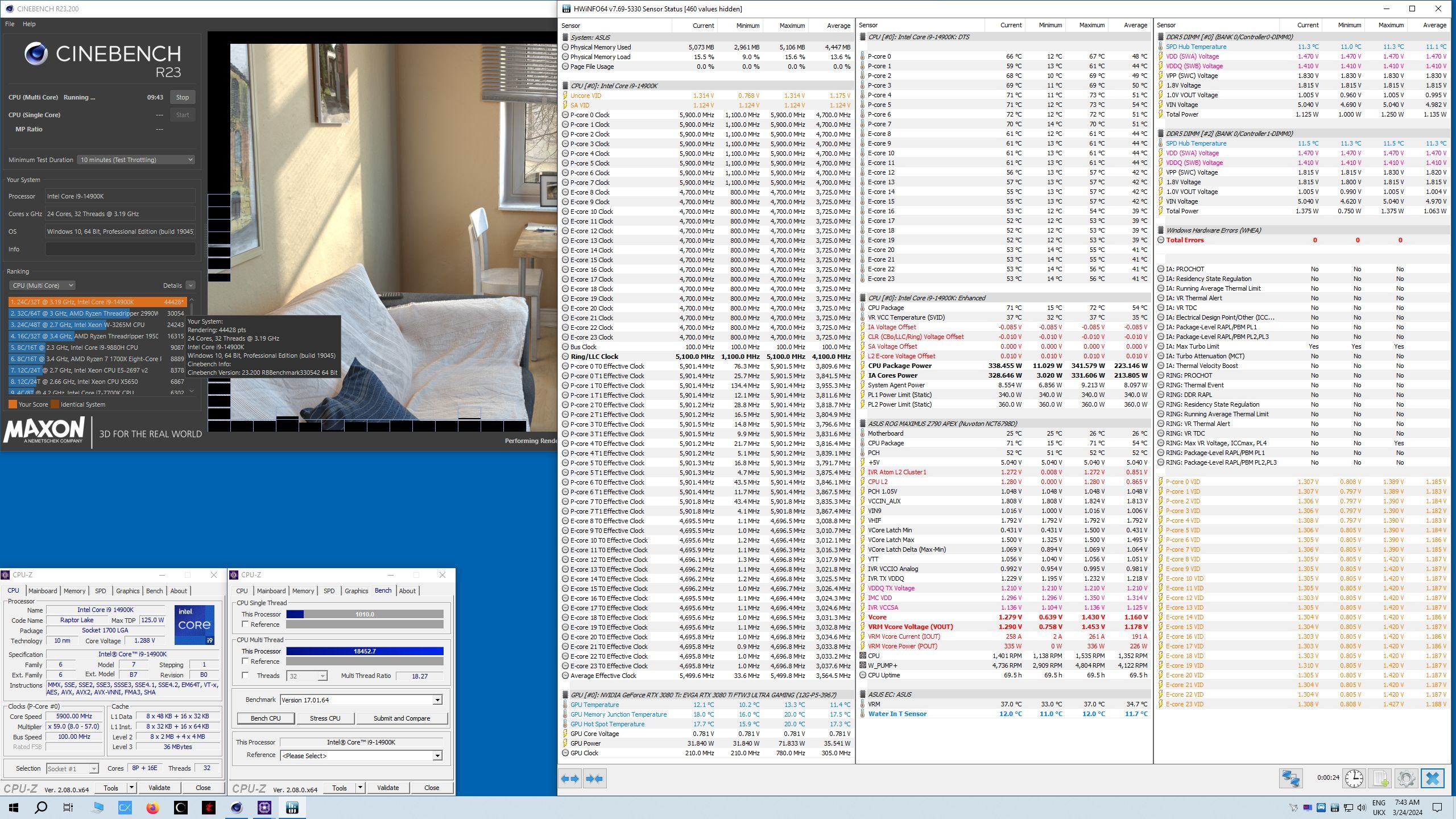

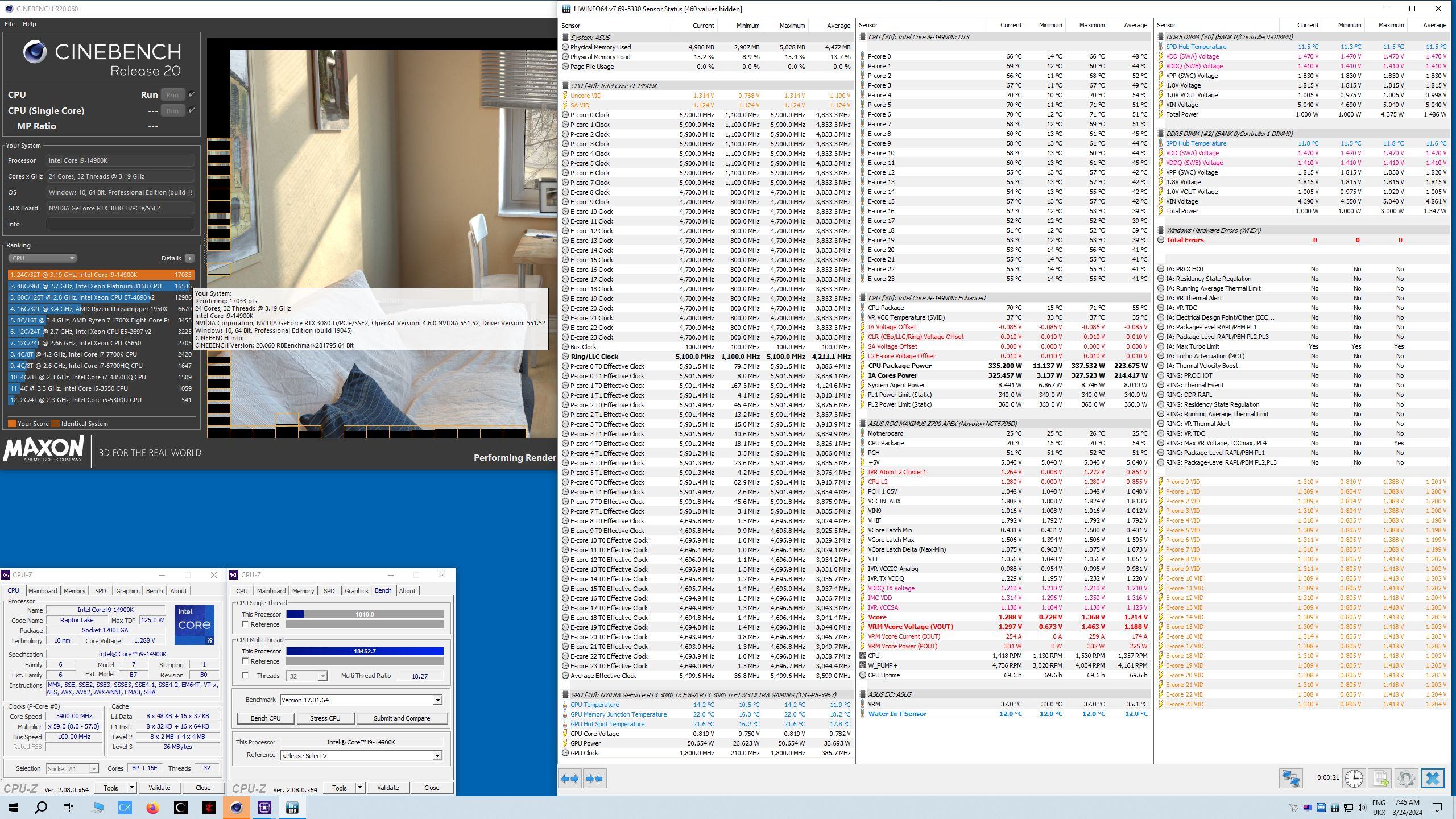

Here is an allcore 5900MHz for fun.

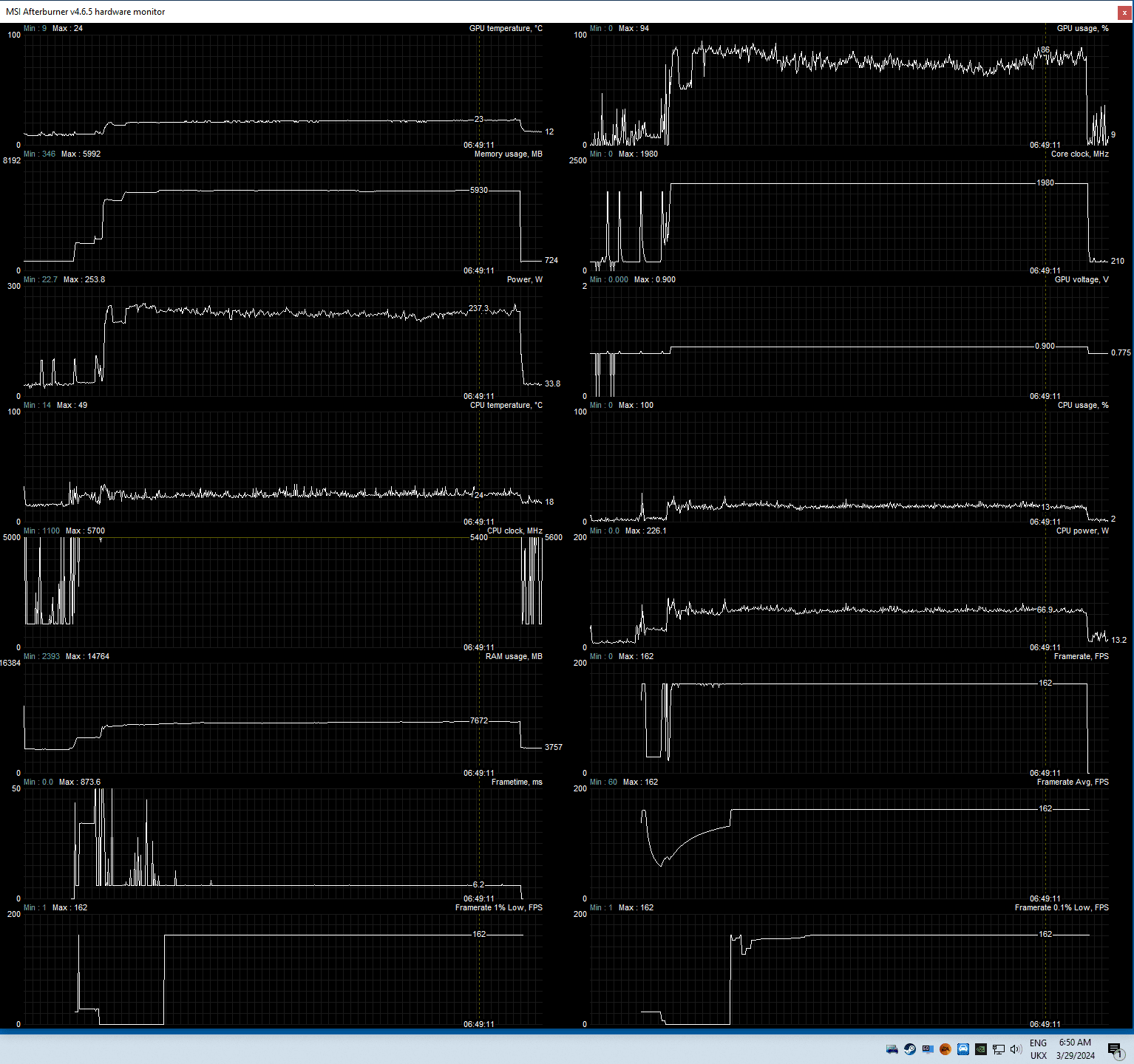

Now I will be on leave from work for a week, I will have time to observe this topic more.
It is certain that the PC works very well this way, no lag, stutter, nothing.
What is also certain is that the 54x is weaker, so less power, relatively, but less temperature. Of course, it requires less energy. I'm looking for an optimal point, I've been looking for it.
I like that the Y Cruncher gives a nice result at ~50C at a reduced frequency.
In games, the stutter can be perfectly measured at 0.1% fps, there are no complaints about that.
I'll show you a log I made this morning. It's true, it's only 1440px, but the graphics are at their maximum. 165Hz monitor, capped at 162 fps. Fluid like a dream.
Of course, I will now test the factory 57x, although I personally consider it an unnecessary overdrive in normal, daily use.
I am happy to listen to all comments and negative criticism, I do not take offense. Everyone learns from this.
Thank you
26-03-2024, 17:14:04 bfv.exe benchmark completed, 31256 frames rendered in 192.969 s
Average framerate : 161.9 FPS
Minimum framerate : 159.9 FPS
Maximum framerate : 162.0 FPS
1% low framerate : 162.0 FPS
0.1% low framerate : 160.3 FPS
29-03-2024, 06:50:05 ForzaHorizon4.exe benchmark completed, 77755 frames rendered in 479.922 s
Average framerate : 162.0 FPS
Minimum framerate : 160.3 FPS
0.1% low framerate : 161.9 FPS
