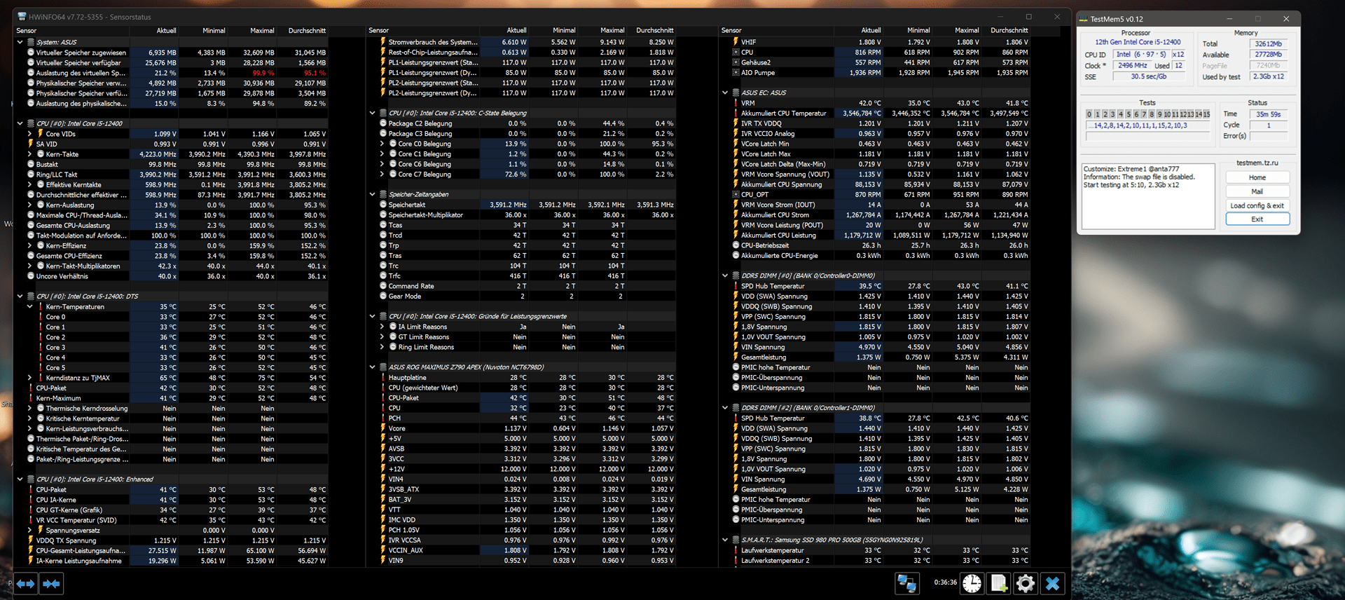

Wenn ich den tras tiefer setze, welches Tool zum testen? Wieder tm5 2.5h laufen lassen? Oder wieder alle durchtesten? Yc, tm5 ubd Karhu?
Der 12400 wird dir am End reichen. :d Naja Mem OC fällt da flach, also vllt doch nicht. :bigok:
Dein Speicher dürfte auch noch 32-40-40 mit der Spannung machen.
Neeee der kommt wieder in meinen Wohnzimmer PC und ist da nur zum Filme schauen 8-)
Ich würde Karhu >10K laufen lassen , dann Kurz schauen ob YCR 2.5 sauber durchläuft und dann mal einfach ne daily Anwendung also mal ein Game in 1080p zocken damit CPU und Ram ausgelastet werden. Aber dann schauen das du nicht ins GPU Limit läufst. Ich hatte schon das manche settings beim Sottr Benchmark in 720p mit niedrigsten Settings abgeschmiert ist ^^
Bei tRFC langsam steigern und nicht sofort ans maximum gehen. Eher immer den doublejump also 65535 , 130070 , 262143 .Je höher die Temps gehen desto schwieriger ist es das Stable zu bekommen.

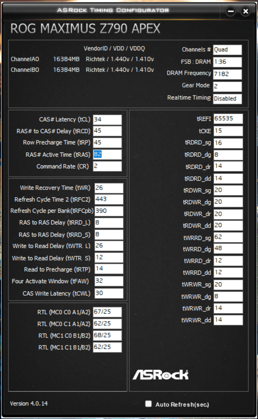

VDD/Q 1.47/1.41V
TX 1.20V
MC 1.32500V
SA 1.14V

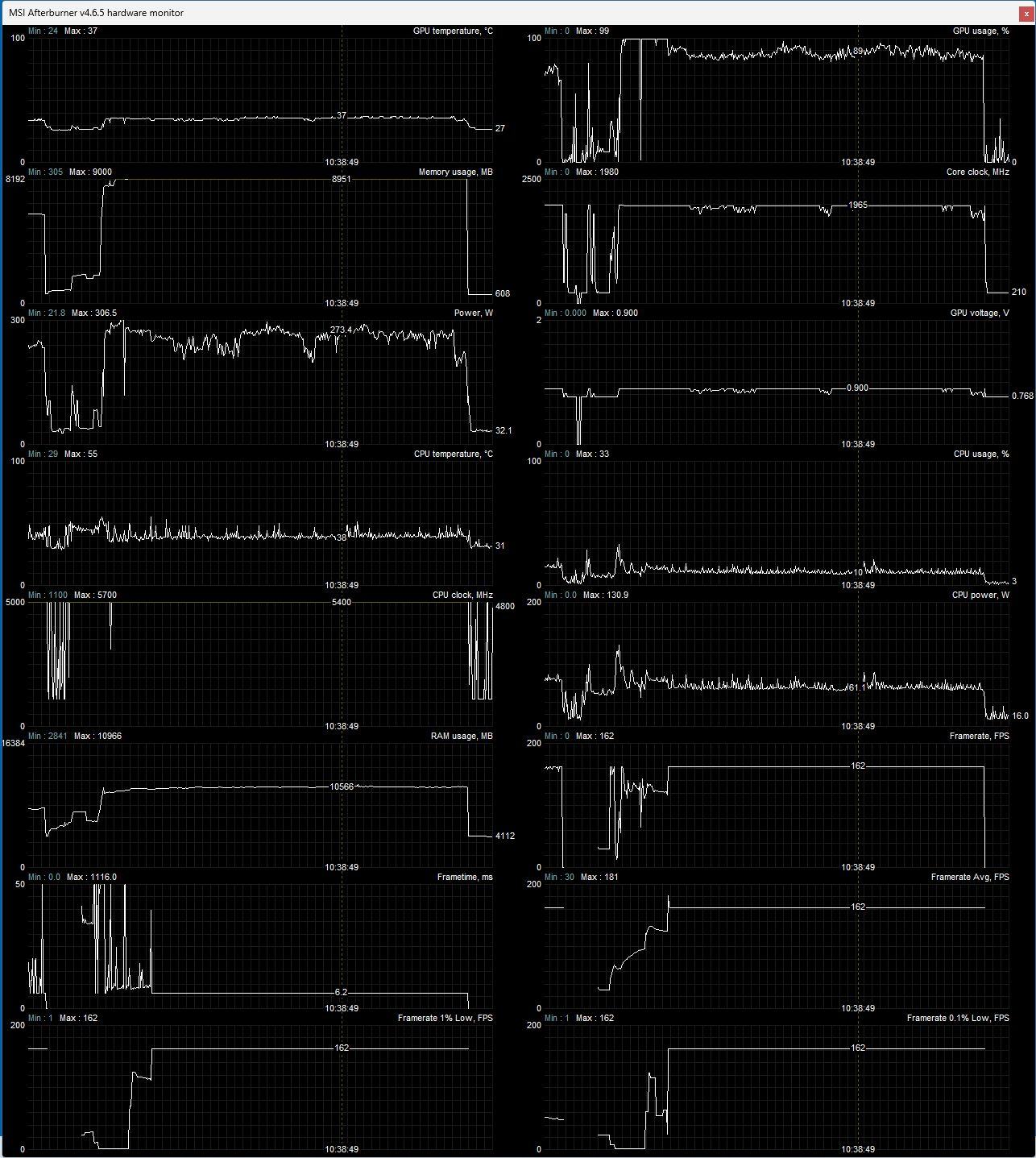

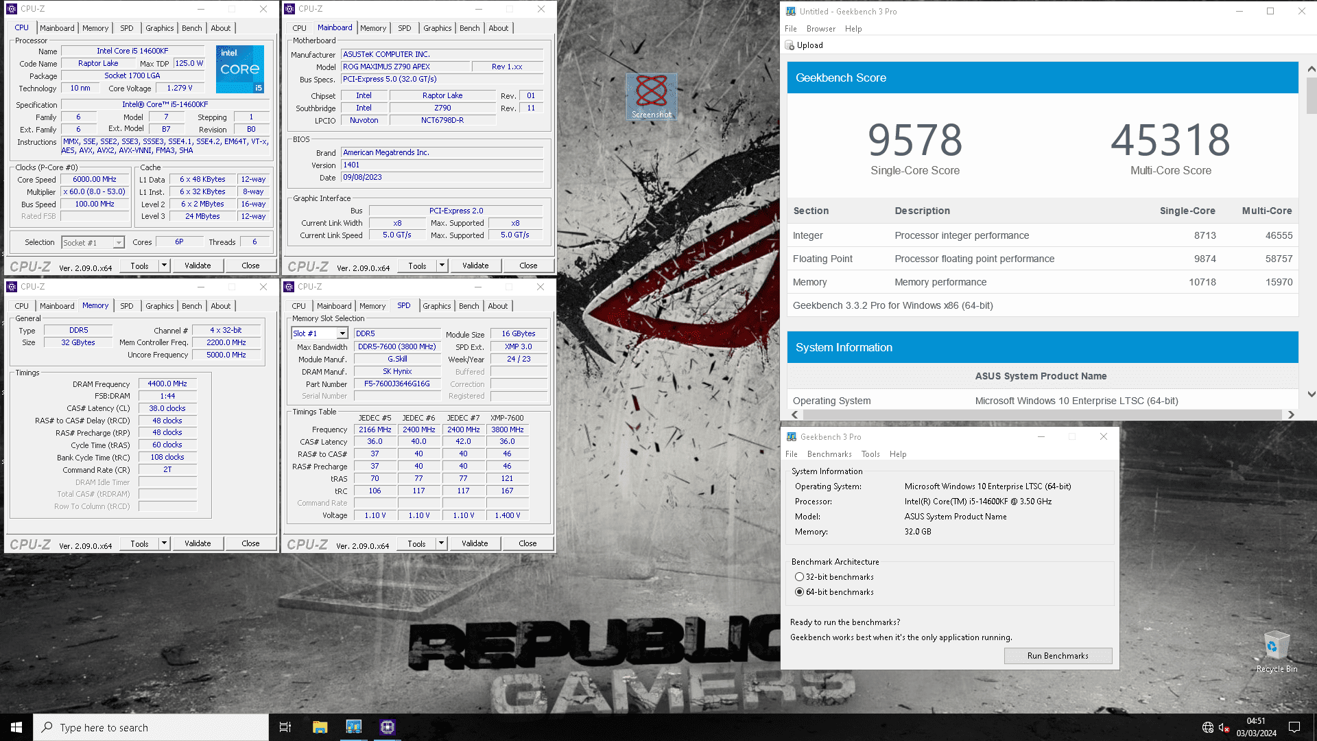

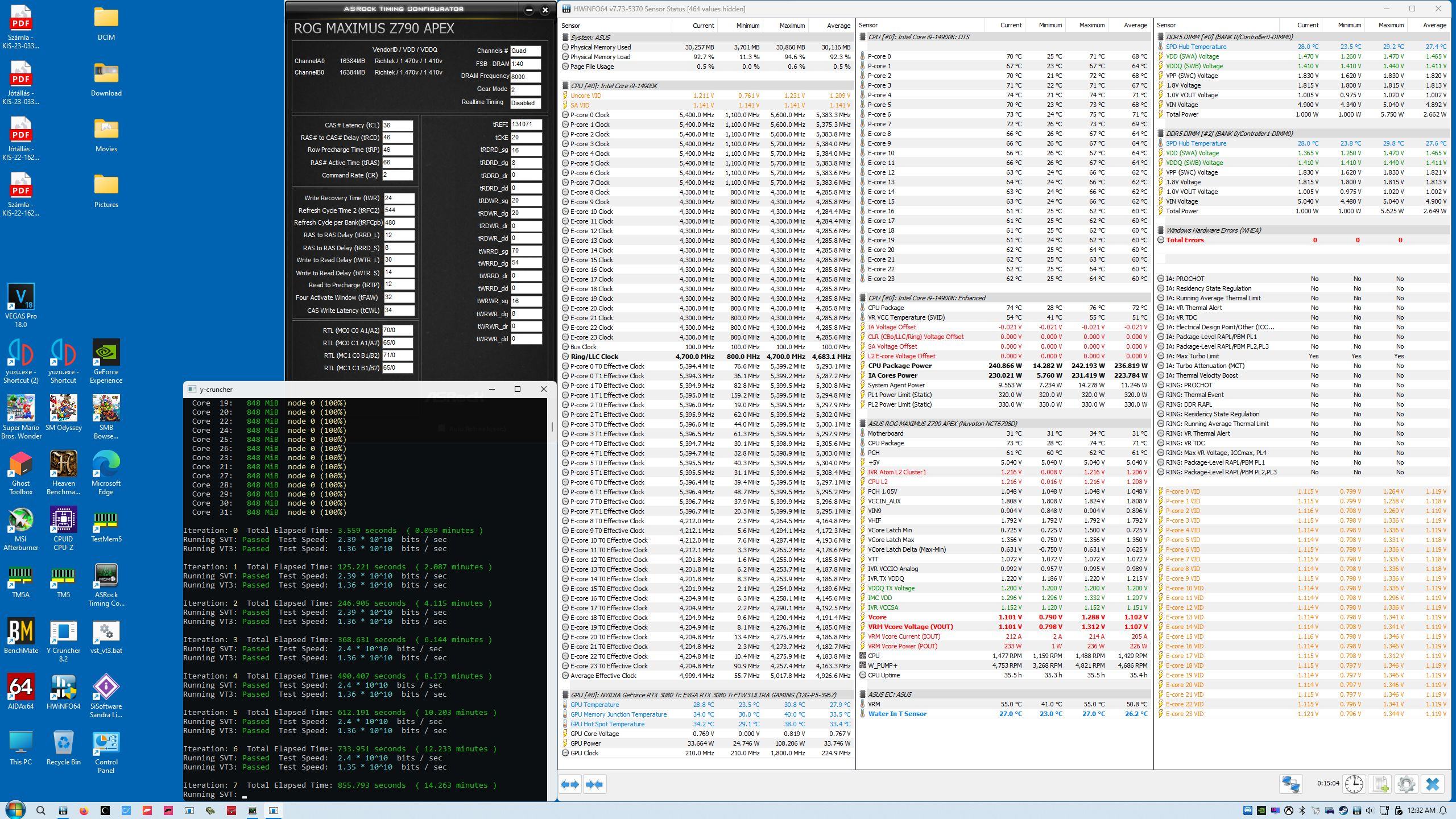

Schnell ausprobiert FH5 1440 maxed out graphics (rtx3080ti) with 162 capped game, very good 0.1% fps. Stable 162 too.
3rd pics.

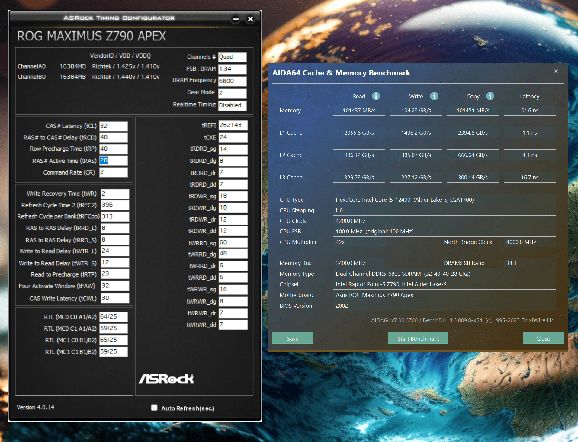

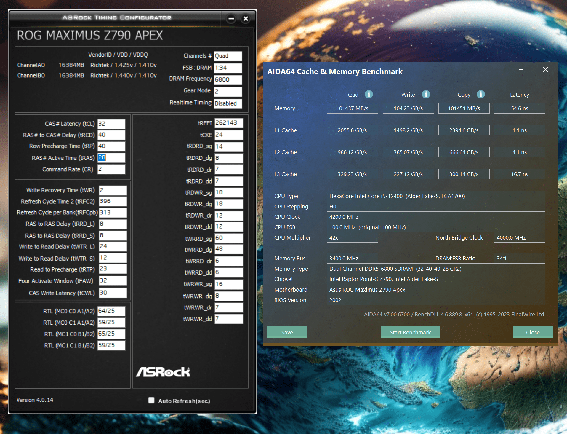

teste erst mal tras, das tiefer, dann gehe ich ans trefi. Aber ich denke, da ist nicht viel mehr rauszuholen. Geht primär zu testen mit den 1th Timings.

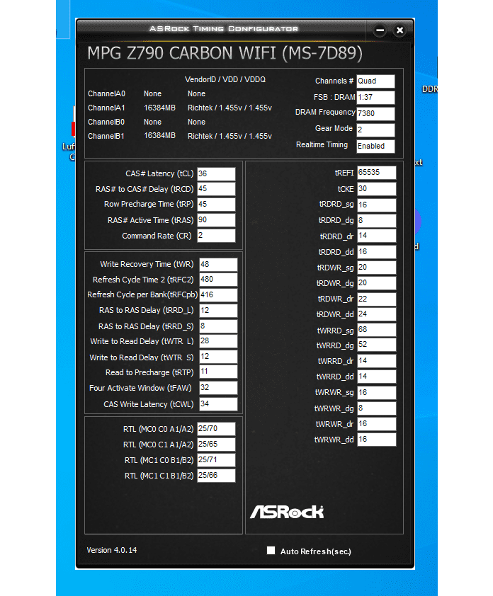

Ist es möglich das das ASRock falsche Werte ausliest? Habe im BIOS die Werte für tWRRDdg auf 52 weil damit tWTRS= 8 ergeben sollte (tWTRS=tWRRDdg-tCWL (hier 34)
Die Werte für diese Formel werden richtig angezeigt. Aber die Werte für tWTRS stimmen nicht. Da wird nun 12 angezeigt.
Das gleiche bei tWTRL. Die Werte für die Formel (tWTRL=tWRRDsg - tCWL-10) stimmen, aber die Anzeige ist auf 28.
Also immer +4. Habe ich einen Denkfehler?

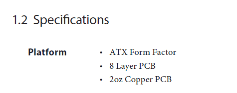

Hat hier jemand Erfahrungen mit einem "guten" Z690 Board und der 14er Serie was RAM OC angeht?
Frage weil es das Z690 Taichi ja aktuell für 180€ gibt. Bietet immerhin 8 PCB Layer.
Tachyon oder Unify-X.
Zum Taichi schrieb doch erst jemand was hier in den Thread. (Ach nee, da ging es um das Nova).. Was ist mit dem Gigabyte, das du bestellt hattest?
Interessant. Weißt du ob das Z790 Taichi oder Tachi Lite auch 8 PCB hat?
Edit: Im Handbuch steht es. Ich schaue dann mal nach.

Is it possible that the ASRock is reading incorrect values? I have the values for tWRRDdg set to 52 in the BIOS because this should result in tWTRS=8 (tWTRS=tWRRDdg-tCWL (here 34)
The values for this formula are displayed correctly. But the values for tWTRS are not correct. 12 is now displayed.
Same with tWTRL. The values for the formula (tWTRL=tWRRDsg - tCWL-10) are correct, but the display is on 28.
So always +4. Am I making a mistake in my thinking?
WTRS 8 shows 12 in ATC. ATC adds 4 to WTRL/S.

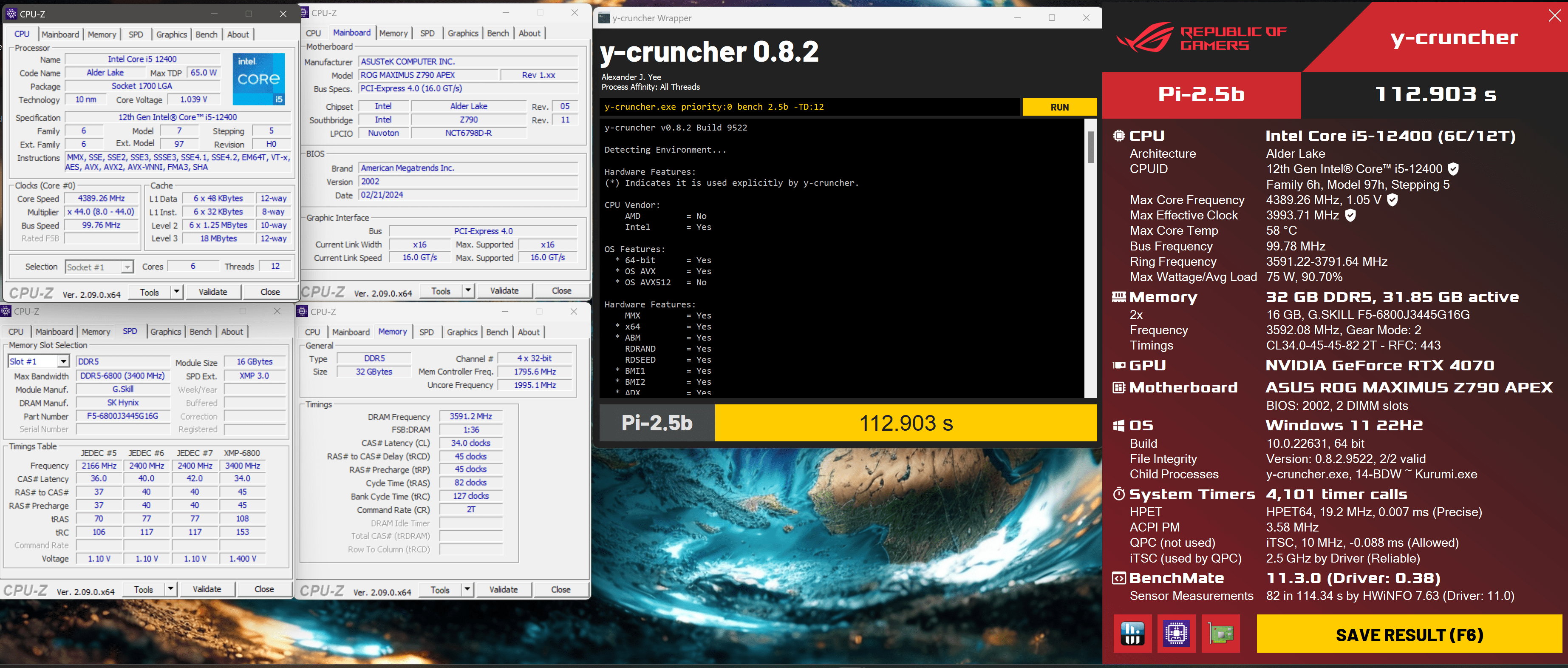

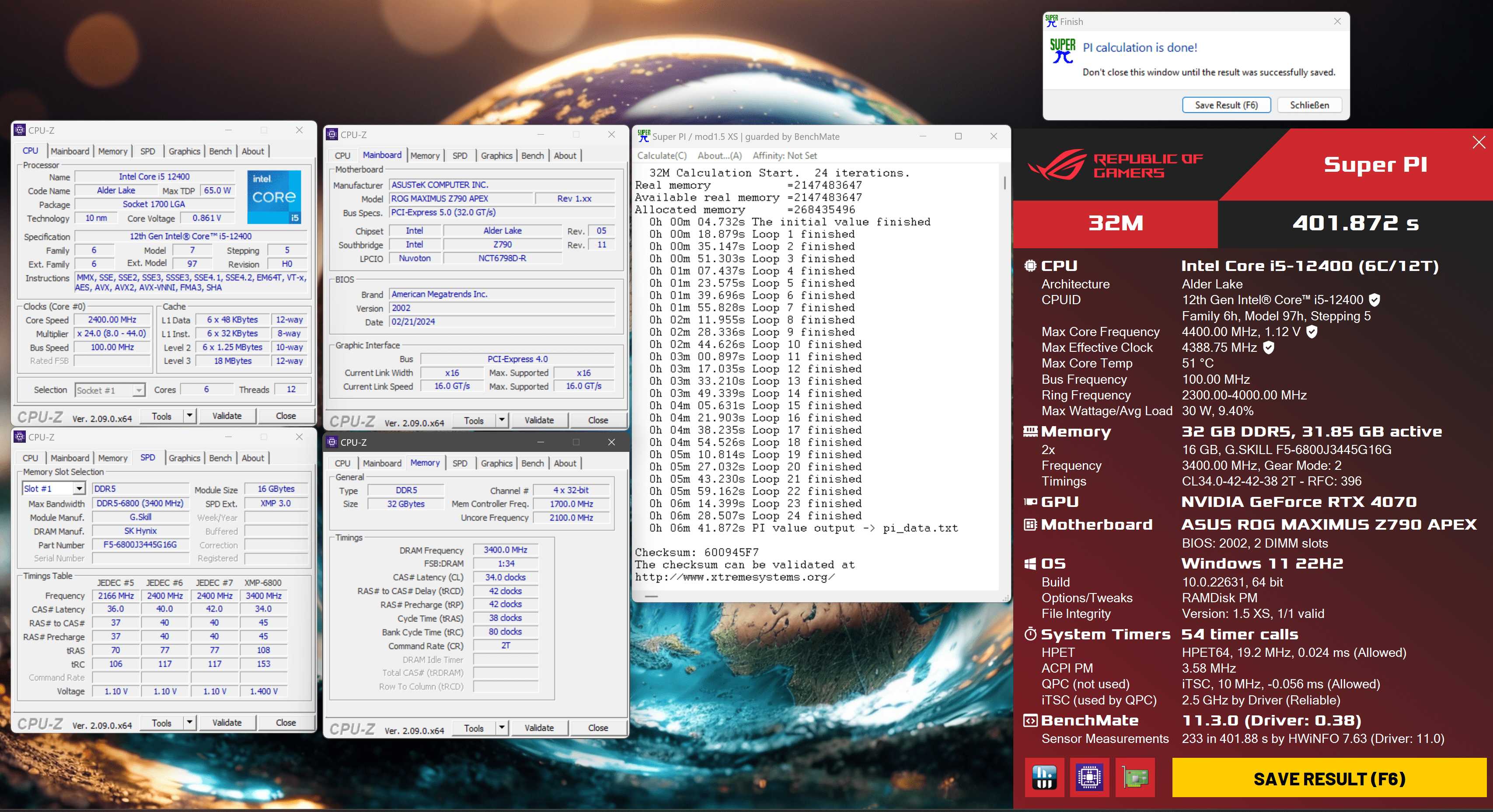

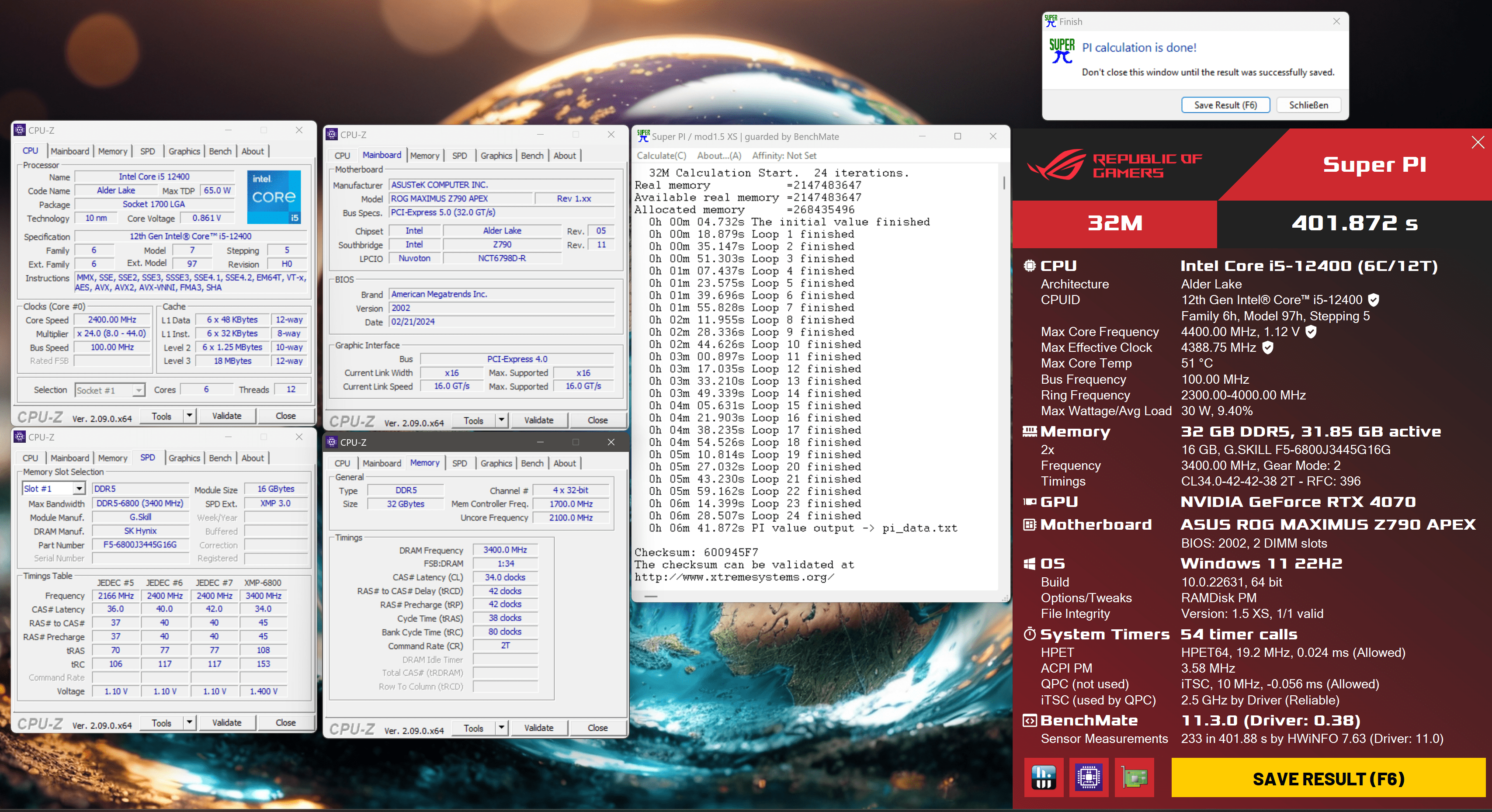

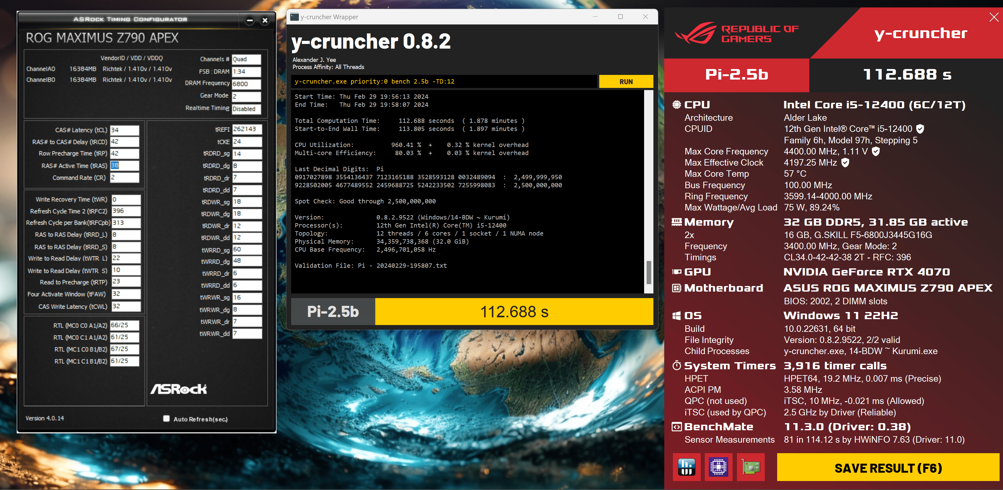

Auch der kleine kann 8-)

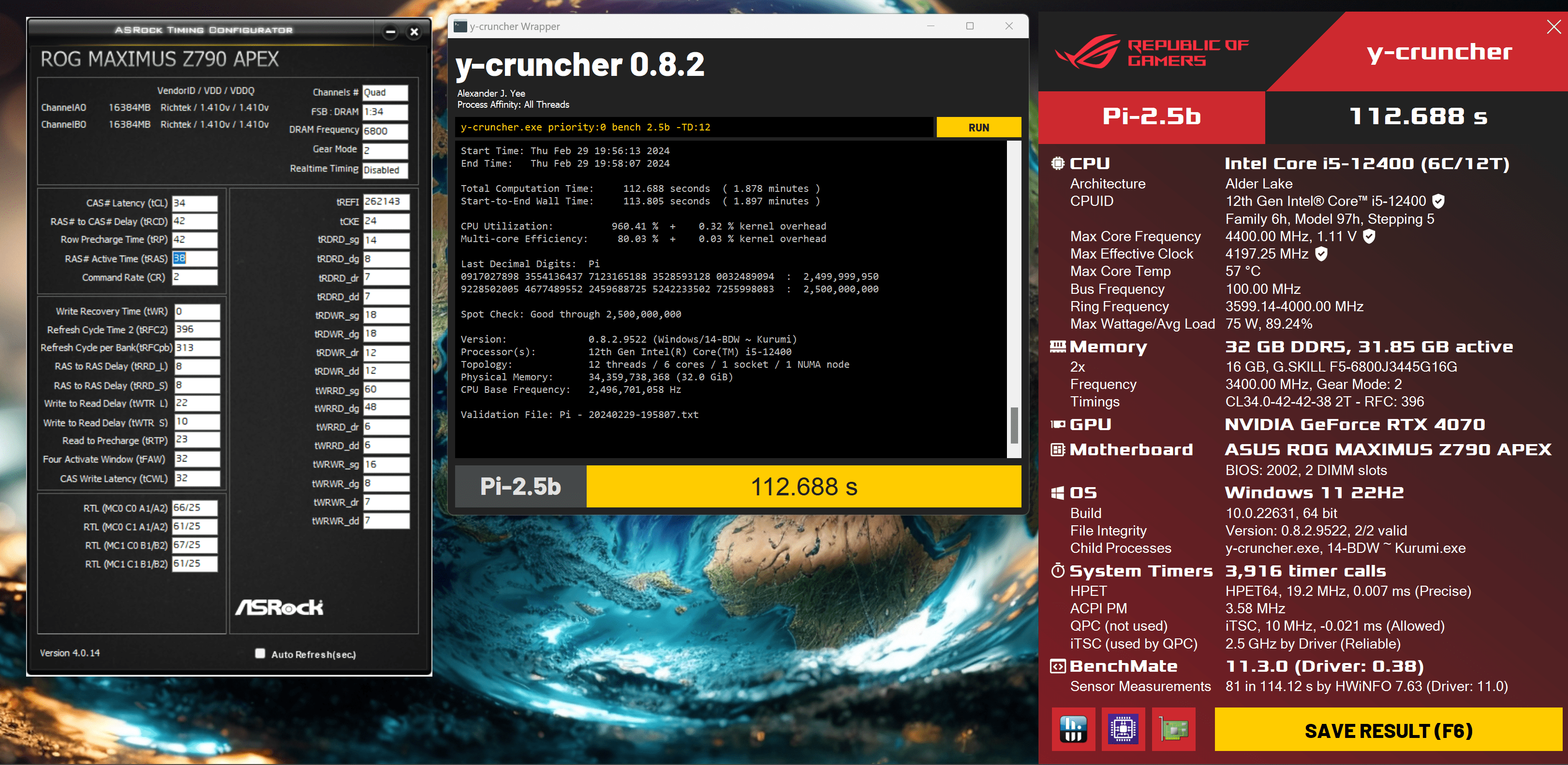

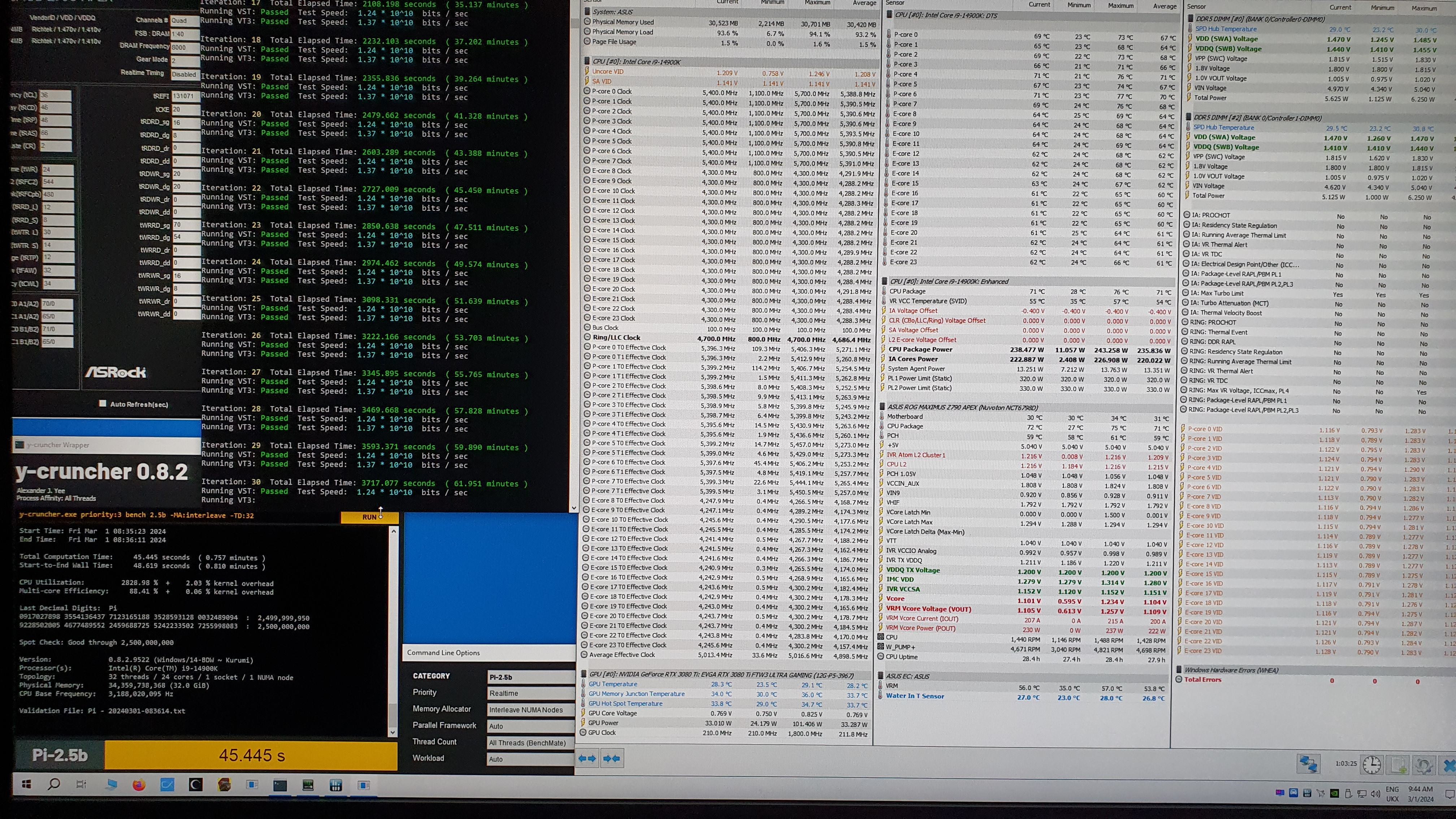

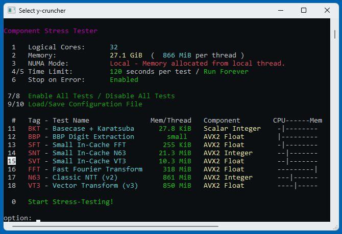

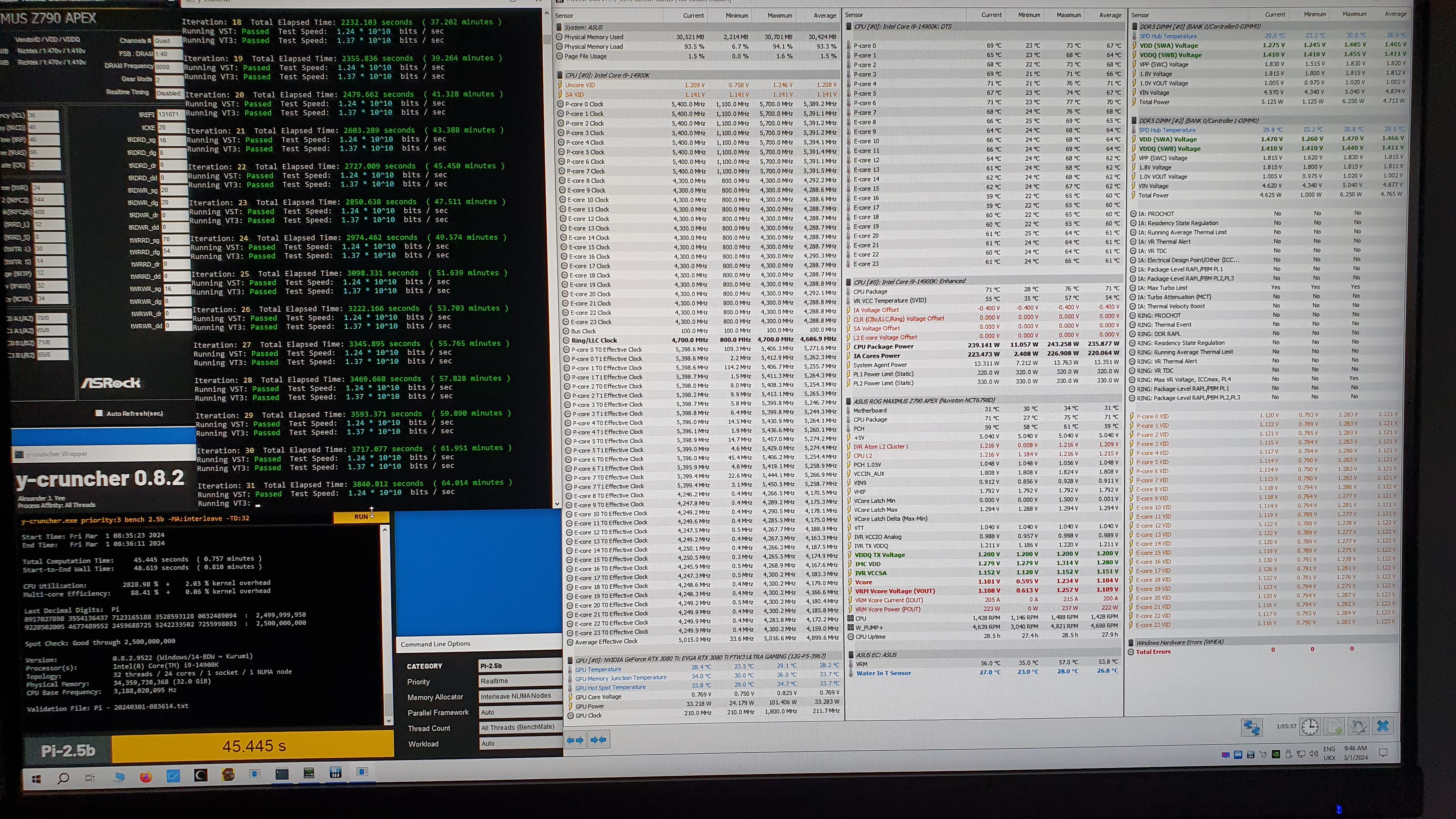

Hat schon Jemand neue Y ausprobiert? Es gibt neu SVT (VST) drinn. Komisch, nur 1 Watt. Oder besser es vergessen?
Anders:
Ein Freund hat ein z790 Gigabyte Mobo. Er hat mich gesagt, tREFI kann garnichts nehmen. Bleibt 7019, egal was er schreibt. Was ist das Secret Key for Gibabyte? Nur tREFI, andere Felde gehen normal.
Hier sind viele Meister, ich habe es versprochen, dass ich hier fragen werde.
Danke.

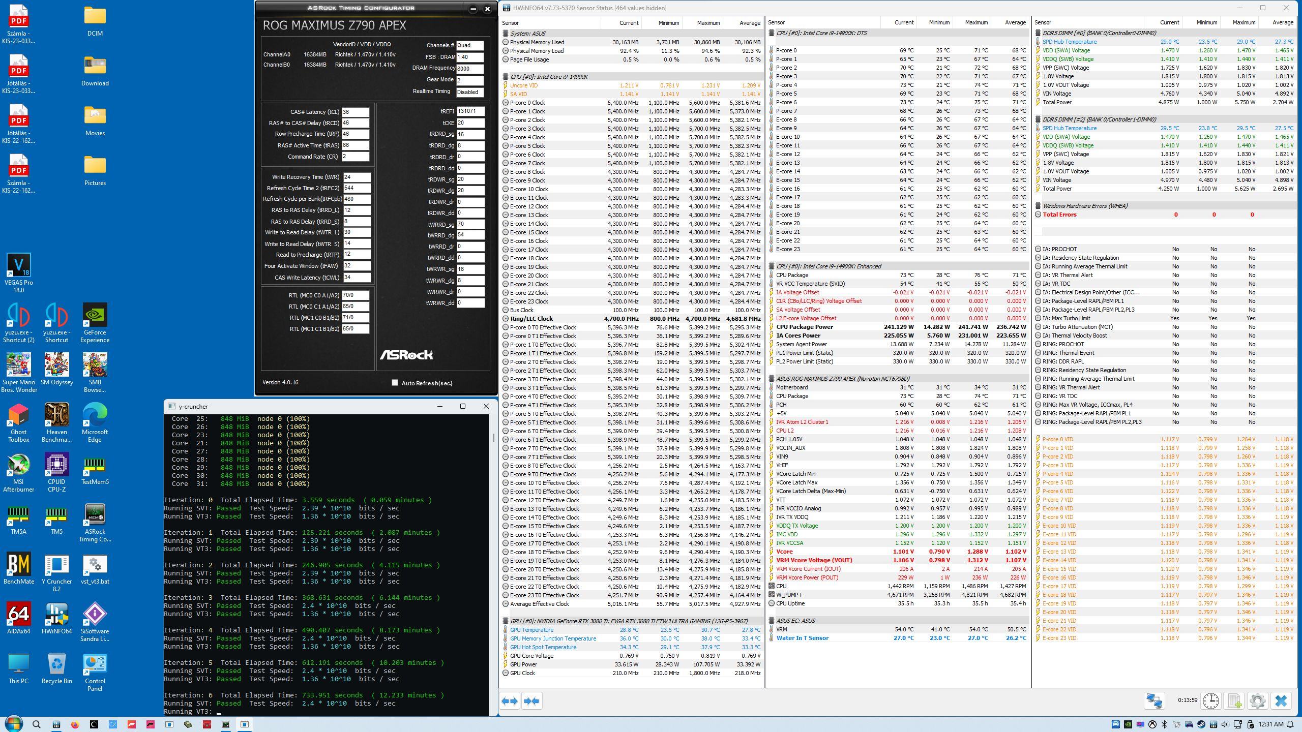

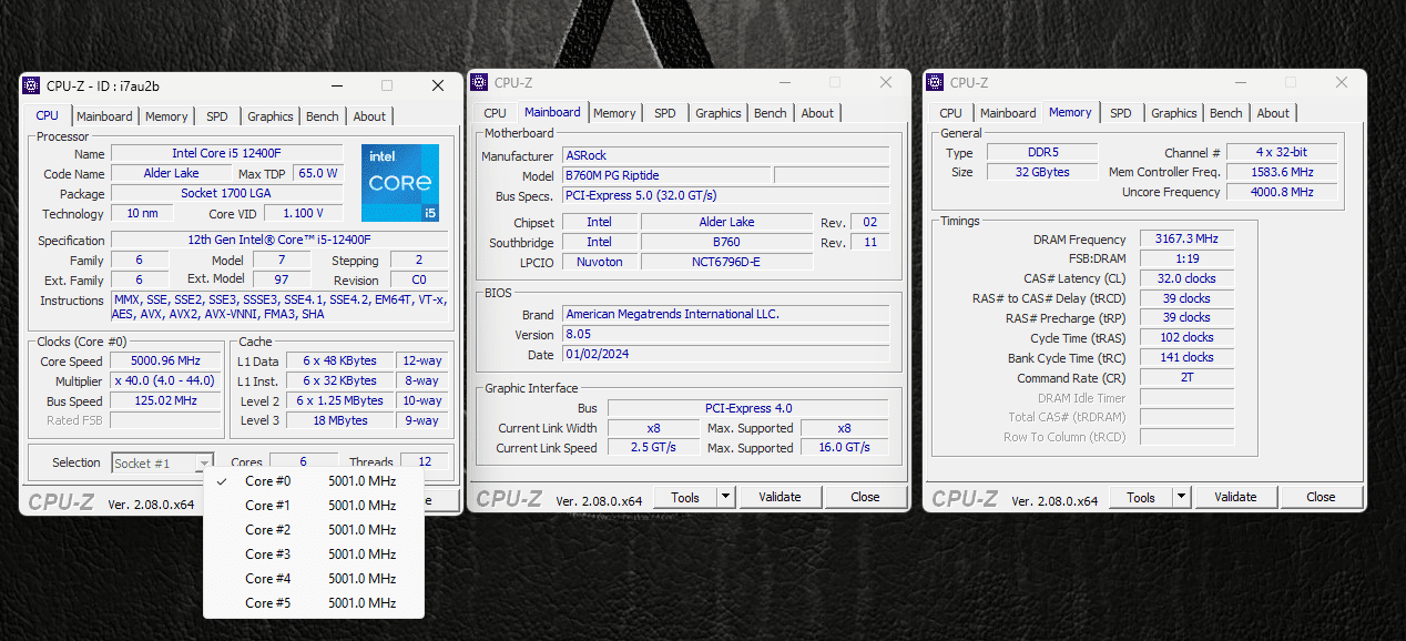

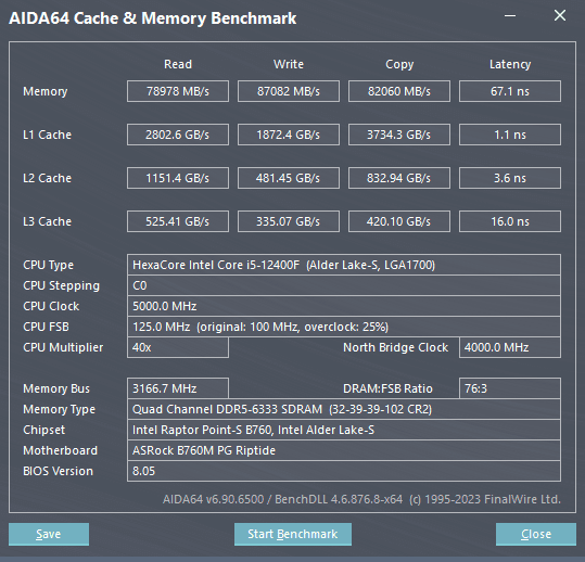

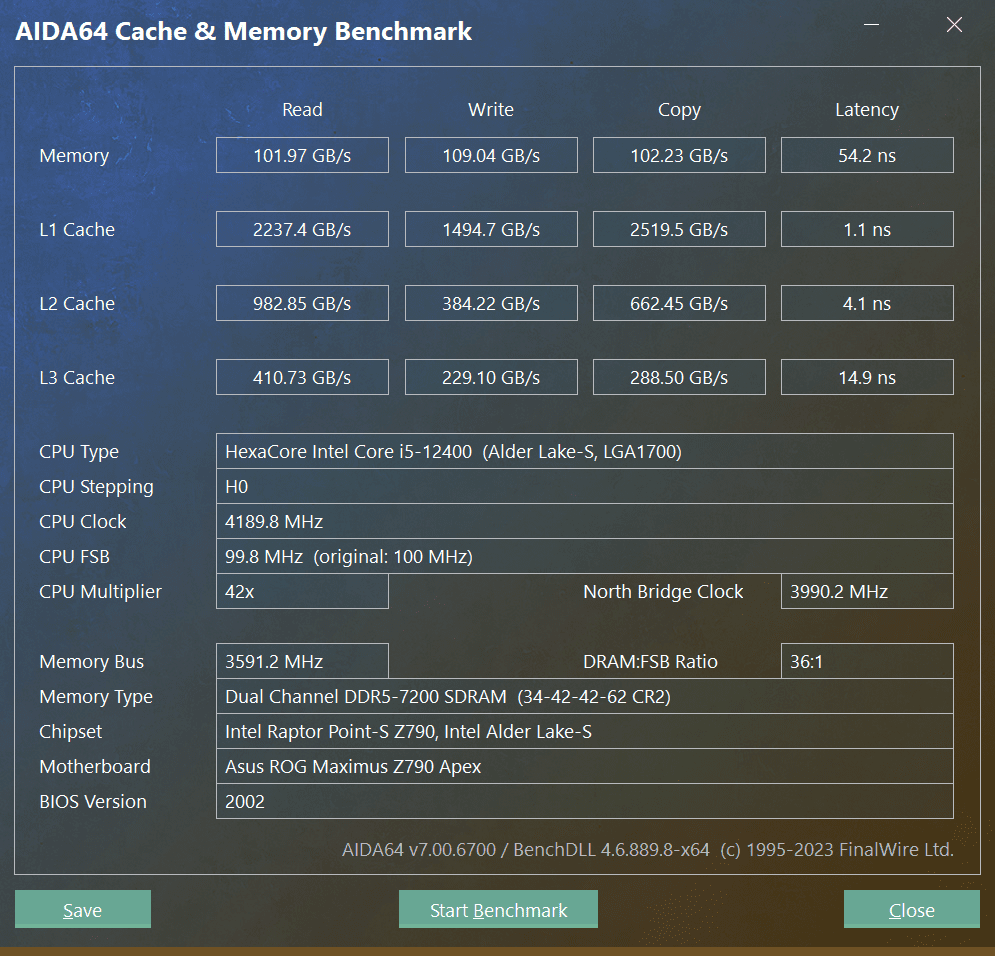

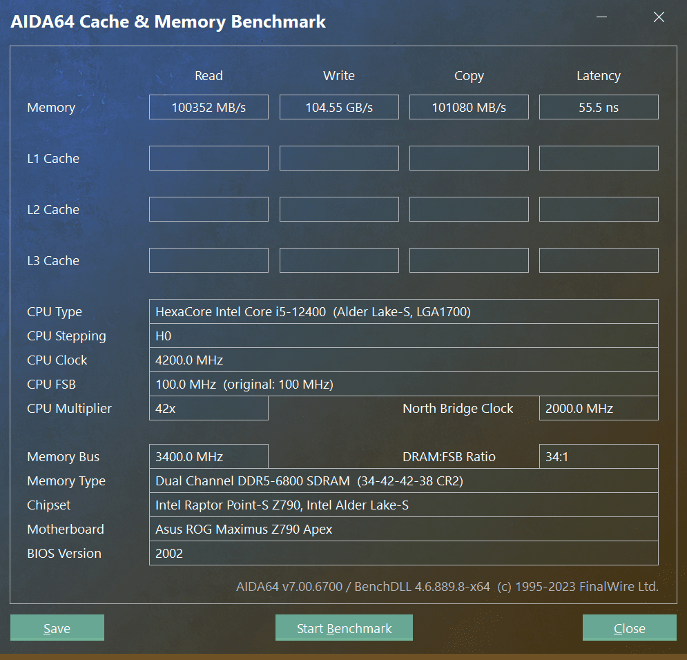

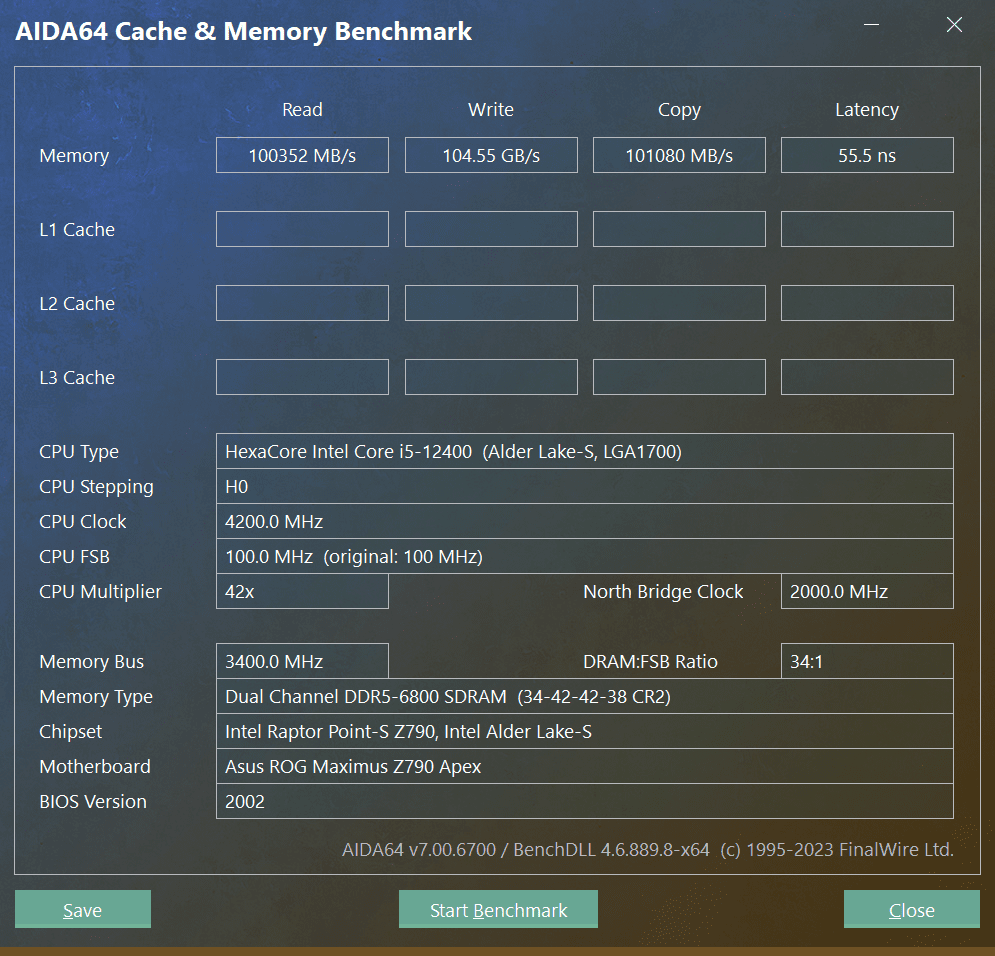

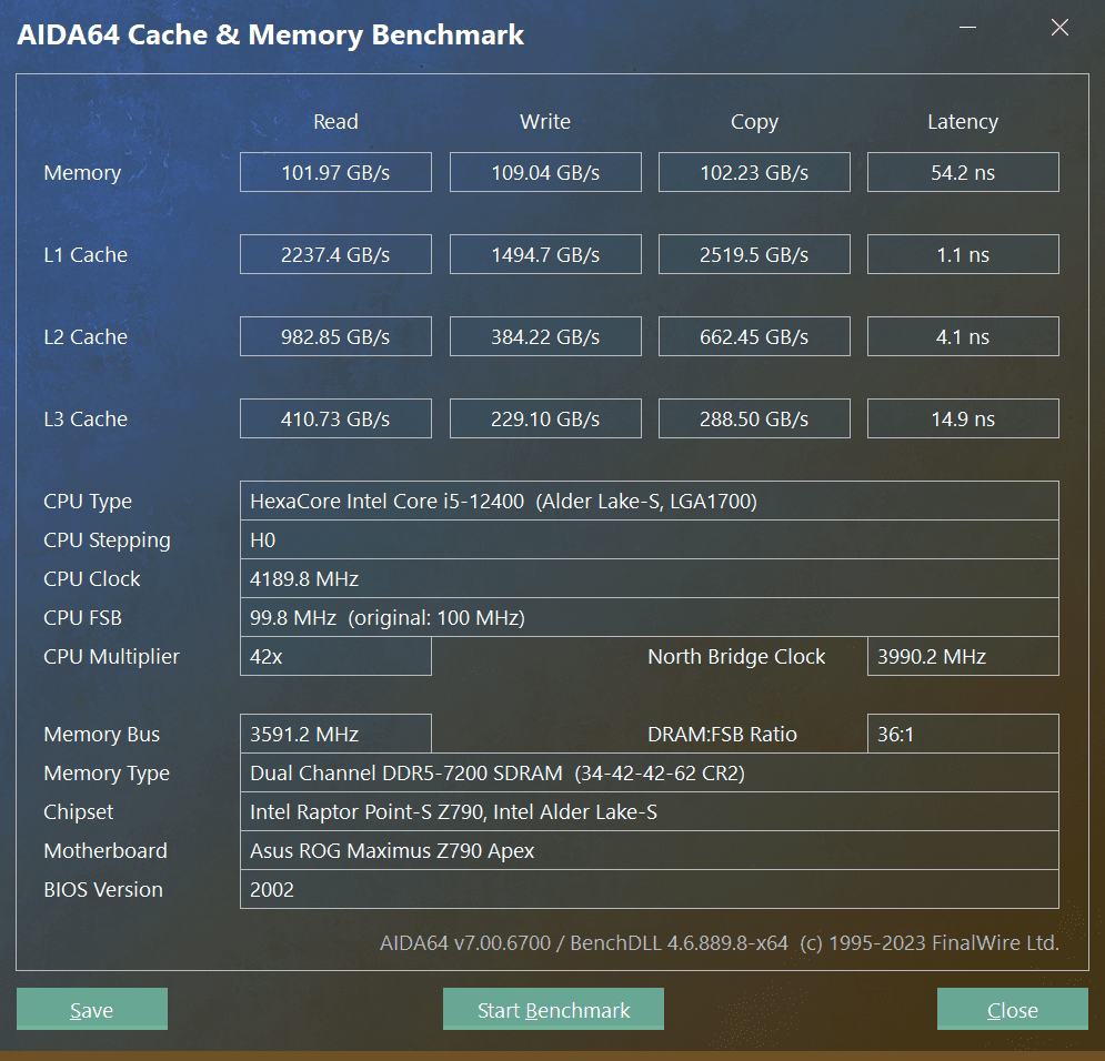

Geht BCLK OC bei dir mit dem 12400? Hier klappt es auf dem Z790 Apex mit dem G7400 einwandfrei, beim 12400f bisher leider nicht. Liegt es am C0 Stepping?
Nein BCLK OC geht auf dem Board bei mir nichts Ich habe dezent angefangen mit 4,4 Allcore und ram 6666MHz (BCLK125) aber da geht nichts.Ich hab auch durchs Bios ne Sperre der SA Voltage und Core Voltage. Egal ob manuell oder offset. Es wird nichts übernommen. Entweder es liegt am stepping oder es liegt an den Boards /Bios damit man nicht nur die Budget CPUs kauft . Meiner hat das H0 stepping also gehe ich weniger davon aus. Ich schau wenn mein Prozessor wiederkommt nach und probiere es bei meiner Frau auch nochmal auf dem Asrock Board. Ich hatte mich mit meiner Aussage vertan. Den I3 12100f hatte ich auf 5,1GHz bei Ihr,nicht den I5 12400f.
Edit :
So, habe es probiert. Auf dem Asrock Board geht es Problemlos. 5GHz sind kein Problem. Spannung kann ohne weiteres gesetzt werden. Habs nicht direkt abgestimmt, einfach nur mal probiert ob es geht.
Scheint also ein Bios Lock zu sein.
Edit 2:
7200MHz auf dem I5-12400 machen keine Probleme.

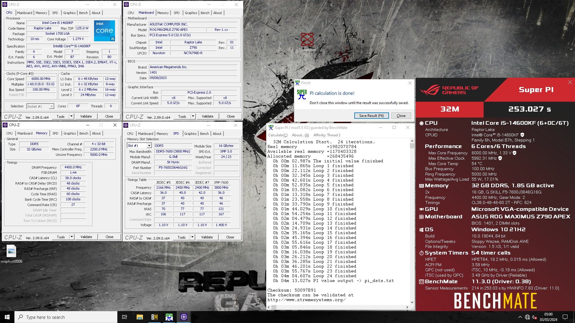

Die 8800 wollten bisher nicht mal posten oder booten. Hatte die trfc viel zu stramm. Nachdem ich die entspannt habe, sind die 8800 durch GB3 und 32m. :banana:
