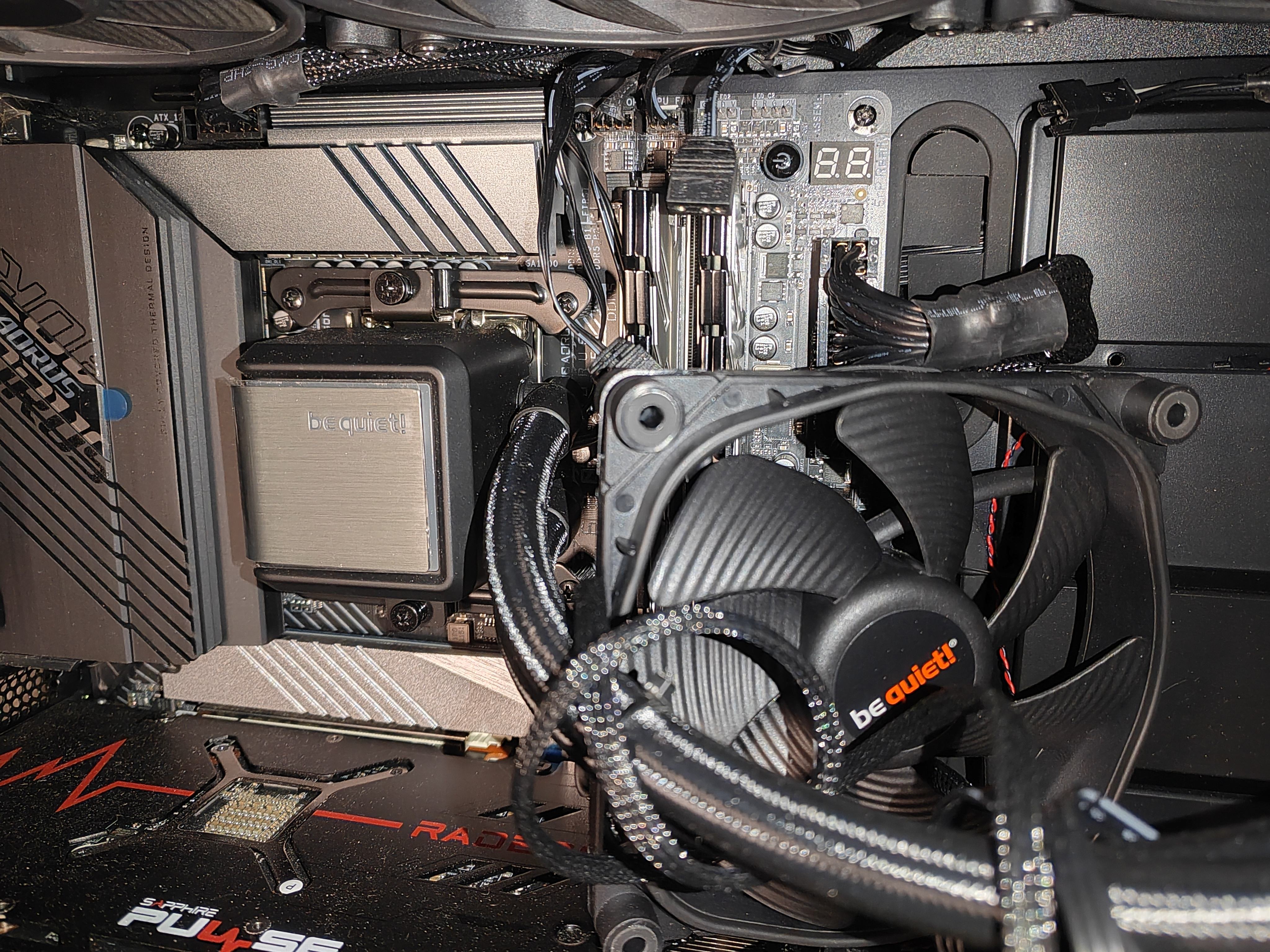

Ein Foto sagt vielleicht an der Stelle etwas mehr aus, als meine krude Beschreibung. Fotos kann ich erst später machen, da ich erst noch etwas zu erledigen habe, und ich dafür erst den PC wieder aufmachen muss.
Dann sollte ich erstmal die Verkabelung wieder aufräumen, damit man mit dem jetzigen Kuddelmuddel nicht verwirrt wird. Auf dem Foto wird es sofort ersichtlich sein, was hier gemeint ist. Bitte um Geduld.

Zu meinem Problem nochmal, ich weiß leider nicht, wo ich an welcher Schraube drehen muss, um 7600MT zum Laufen zu bekommen. Irgendwelche Vorschläge?
Das Bios von meinem Board dürfte sich nur sehr geringfügig vom Tachyon unterscheiden. In dem Online-Review habe keine Unterschiede sehen können. Soll heißen, die Einstellungen im Tachyon Bios sind auch da, wo meine sind.

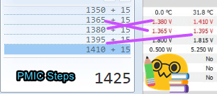

Welche Voltages nutzt du?
Ich habe diese auf "auto" gelassen und bei meinem letzten Versuch den Vcore von "normal" auf 1.350V gestellt. Damit konnte memtest schonmal laufen, aber mit 3 Zillionen Fehler pro Sekunde.
Ich wollte in "advanced voltages" den MC auf +165mV setzen und sobald ich den Lüfter näher an den Speicher bekomme, VDD CPU und VDD Q CPU beide auf 1.6V stellen und dann mal sehen, wie es wird.
Startet kann man das Board auch noch mit 8000MT/s, ich konnte nur bisher noch keinen memtest damit machen. Beim Booten bleibt der immer stehen.
Edit:
Auf den Fotos kann man das hoffentlich erkennen. Der Lüfter wird jetzt von der Grafikkarte und dem ATX-Powerkabel festgehalten und den Lüfter habe ich in der Steuerung auf Sturm gestellt, um die Speicher kühl zu halten. Laut Kingston sollen die ja 85 °C aushalten können, aber ich habe gehört, die mögen das trotzdem nicht so warm.

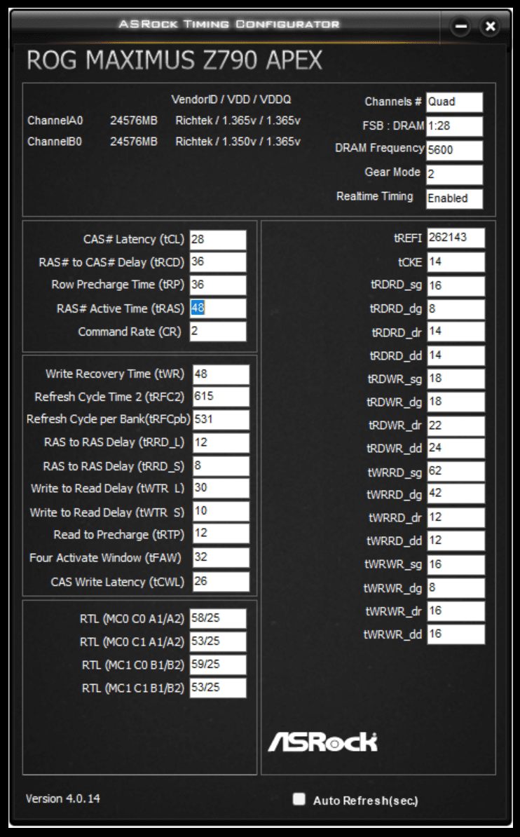

hello, can you help me out with my 5600MTs profile?
I never tuned 5600 before,.. going for a low voltage profile that's better than default settings. It's VDD/DQ 1.35v, everything else in Auto. Thanks. :-)
Screenshot 2024-01-25 083443 5600 CL28 ATC.png Screenshot 2024-01-25 073941 5600 CL28 Meme TweakIt #1.png Screenshot 2024-01-25 074041 5600 CL28 Mem TweakIt #2.png Screenshot 2024-01-25 074127 5600 CL28 Meme TweakIt #3.png Screenshot 2024-01-25 074225 5600 CL28 Mem TweakIt #4.png Screenshot 2024-01-25 072517 5600 TM5 run #1.png

@Veii,..
First tell me the goal :)
I don't want to suggest low timings and herby exploits - that many will try to copy and then in hindsight complain they can't reach high clock.
Don't want to give bad advices. Because the "IF" part is never read.
There are enough YT videos recommending "too low" timings & what i think are sub-optimal advices.
You want to stay there ?
6000 C30-36 ~ HynixM
1.3 VDD/Q, soo likely 1.24 VDDQ_MEM & 1.025 VDDQ_CPU ~ VDD2_CPU too high (novice)
explorer_agh7tfvddl-png.2617230
6400 C26-36 ~ Hynix A
1.65 VDD, 1.55 VDDQ, probably 1.35 VDDQ_MEM ~ 1.3 VDD2_CPU
Those are neither low timings nor low voltage & likely not what you were looking for
But to do the math,
If 1.3 VDD would be needed for 6400 34-38, potentially 1.32 VDD for 6400C32-38
And reverse 1.65 VDD for 6000C24-34, potentially 1.68 VDD for 6000C22-34
You may be looking at somewhere near
5600C28-34 @ 1.3v
Or maybe on good kits even 5600C26-34 at 1.32-1.35 VDD
IF you plan to bin 5600 Kits tho
I maybe recommend to replicate what V-Color does and bin as target 6000MT/s @ 1.18 VDD/Q.
That is around 1.025v VDDQ_CPU and around 920-950mV VDD2_CPU.
Likely also at ~900mV SA.
It would help to know what's your actual plan or target at such low clock.
Gear1 shenanigans maybe ?
Because IF, then SA looks very different.
EDIT:
Add +60mV on all my suggestion for VDDQ_CPU
Because i thought you are on 16gb not 24gb DIMMs.
For AMD Boards thats auto calculated, and MC-Link (VDD2_CPU) will be higher for 2DPC instead of 1DPC or ITX.

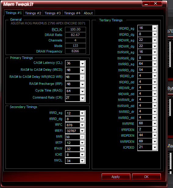

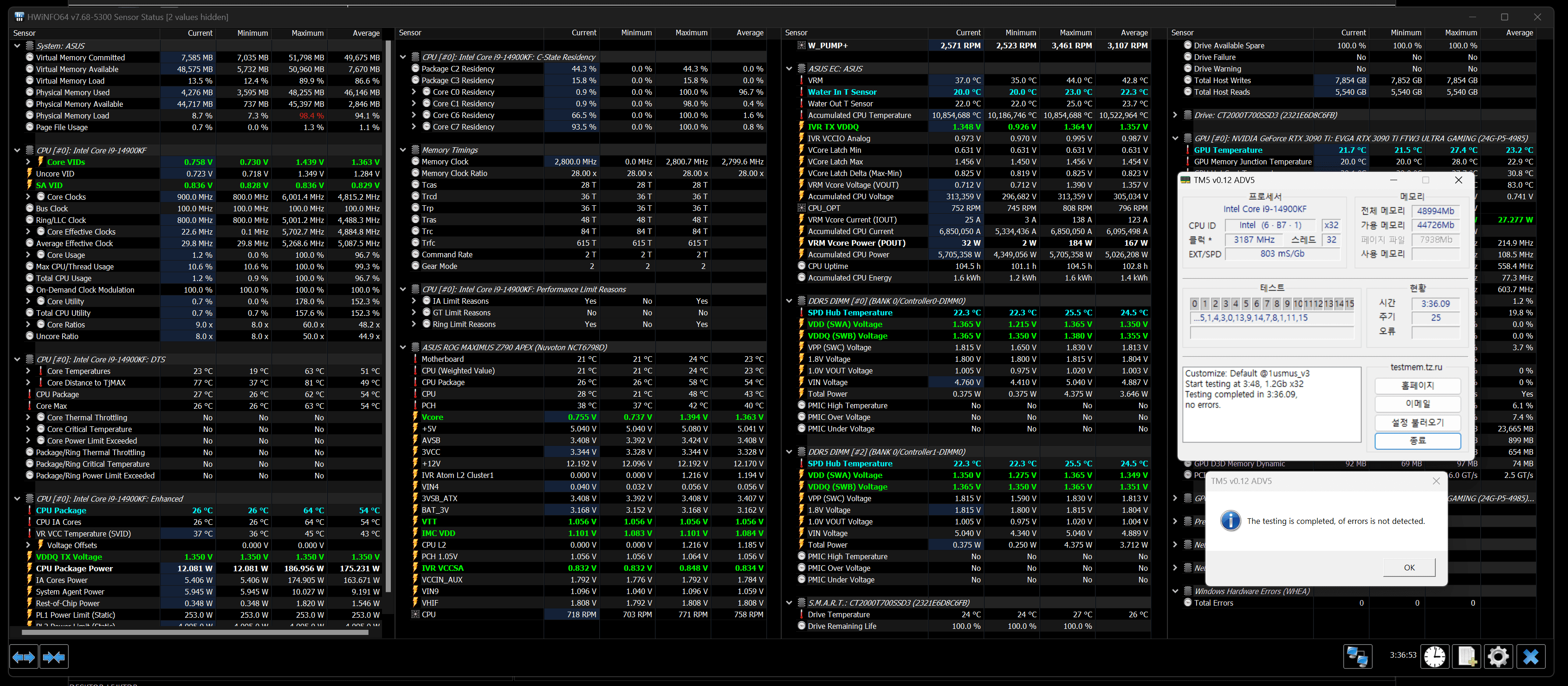

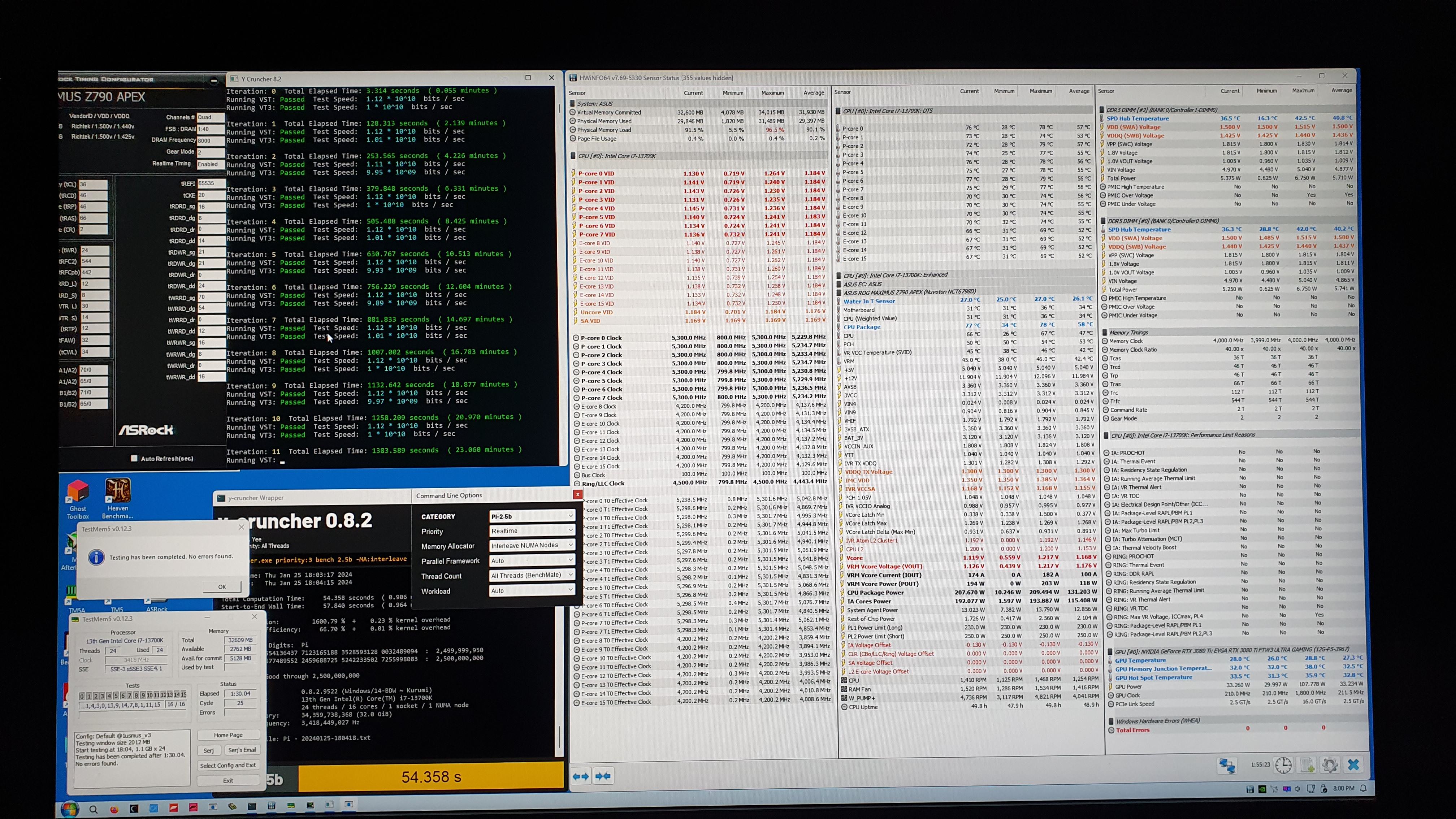

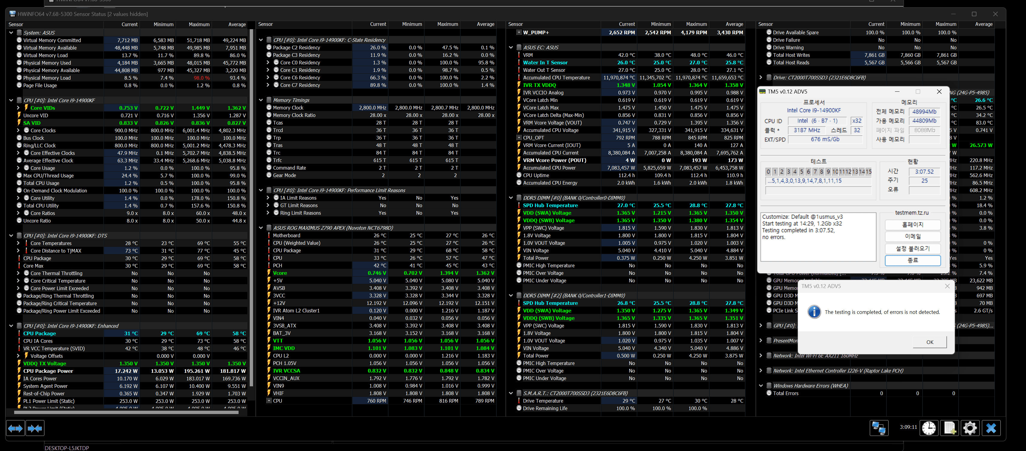

Ich habe schon gute Nachrichten.

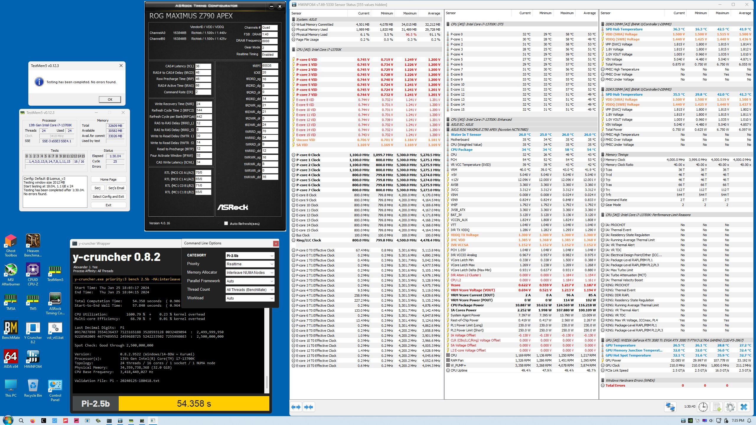

Heute konnte ich noch viele Zeit zu Test investieren.
Es ging, aber immer ca. 20.-30. Minutes einen Error Linie bekommen.
Nicht nur ein Stk., sondern 4-5 Stk. Error 0.
Ich bin bis 1.32V Tx mit viele VDDQ versionen versucht, gleiche... " 4-5 Stk. "0".
Ich habe nur das Bild geschaut, und unter TM5 Stick Temp war über 42°C.
Ich habe kein Kühler, nur einen 120mm Fan.
Ok, tREFI runter zu 65535, voilá, mit schöne deltas u. Spannungen 25 Rund geschafft.
Sehr niedrig VDDQ 1.43V, VDD 1.50V, Tx 1.30V, MC 1.385V.
130mV ist das delta zwischen Tx u. VDDQ.,
70mV VDD/Q.
Ich habe nicht gedacht, dass ich es schaffen werden, deswegen Vcore zu niedrig war.
Halbe Stunde Y ging, und der Rechner selbst neu restartet worden...
Y muss ich unbedingt min 1.13-1.14V Kern Spannung bei mir laufen lassen.
Normal 24/7 benutze ich nicht so viel Vcore, daß die zB. Y Cruncher braucht.
Ich weiss, jetzt bekomme ich... :)
Aber schon getested, Y stabil -20 -30mV genug für alltags.
Jetzt hoffentlich, ich muss eine gute Vcore eingeben, dann geht es durch.
Schau mal' moi' ;)

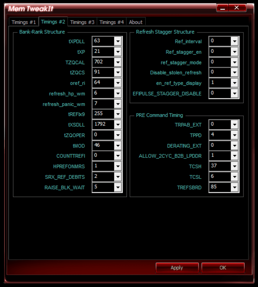

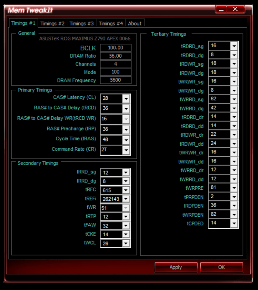

@Braegnok
5600MT/s
Biosteam still gets it wrong~~
XP & CKE are swapped.
tCKE 7.5ns. Its 5ns
tPD is 7.5ns, but tCKE is not.
XP = 7.5ns

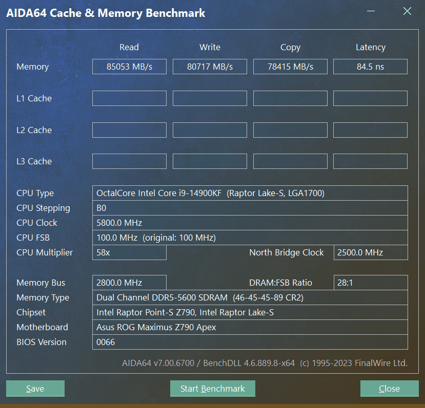

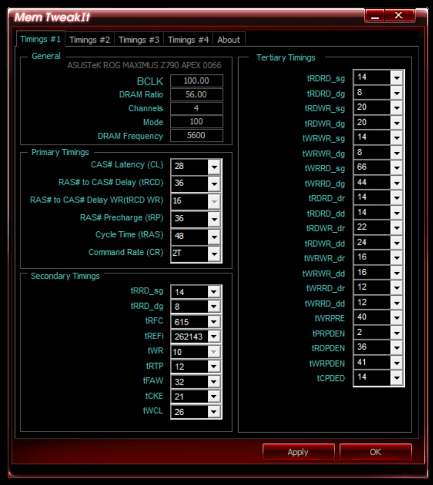

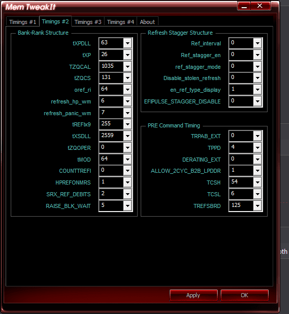

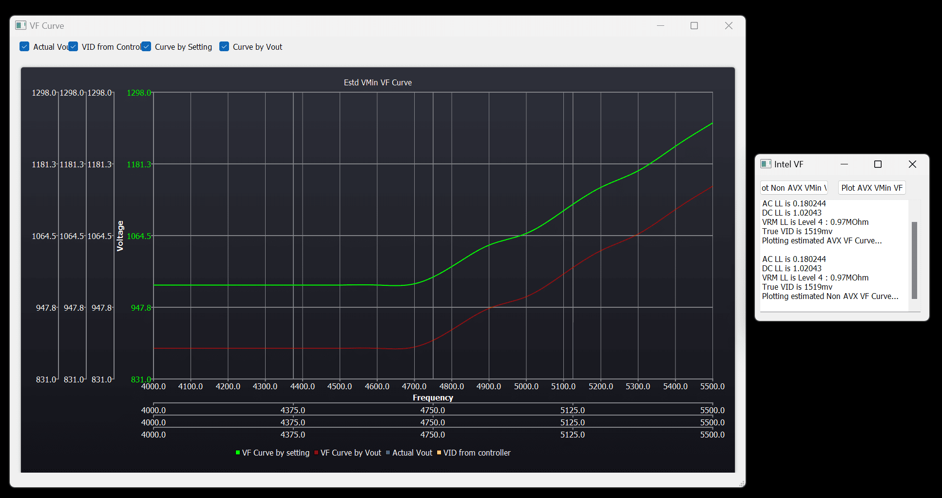

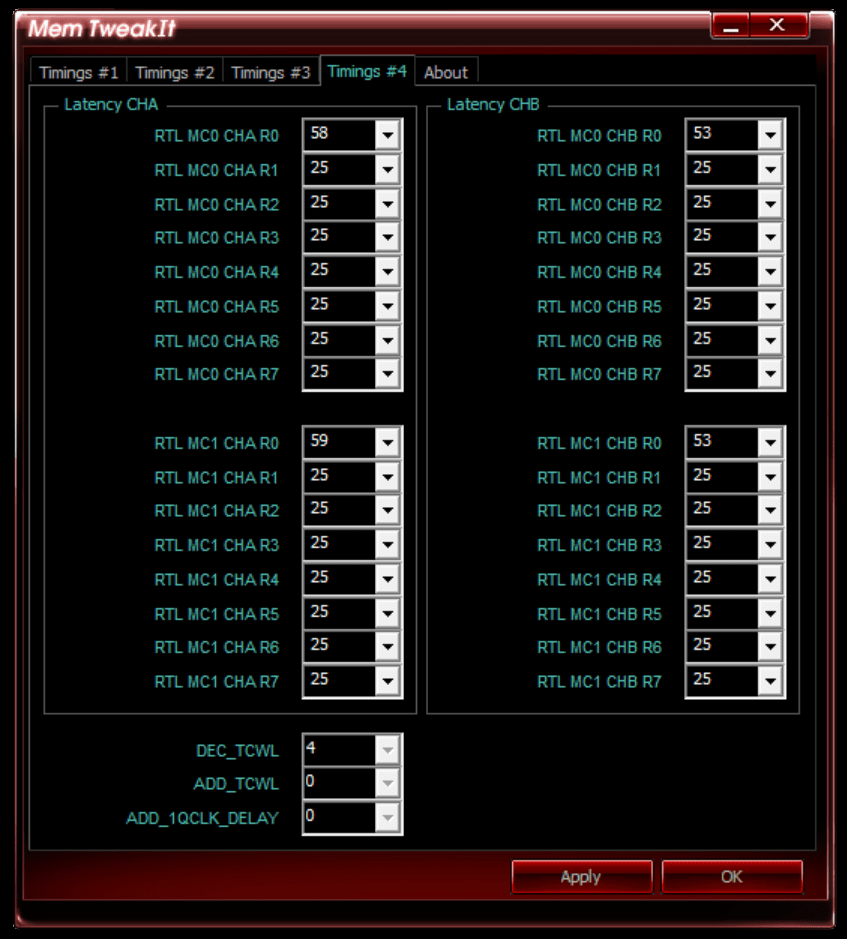

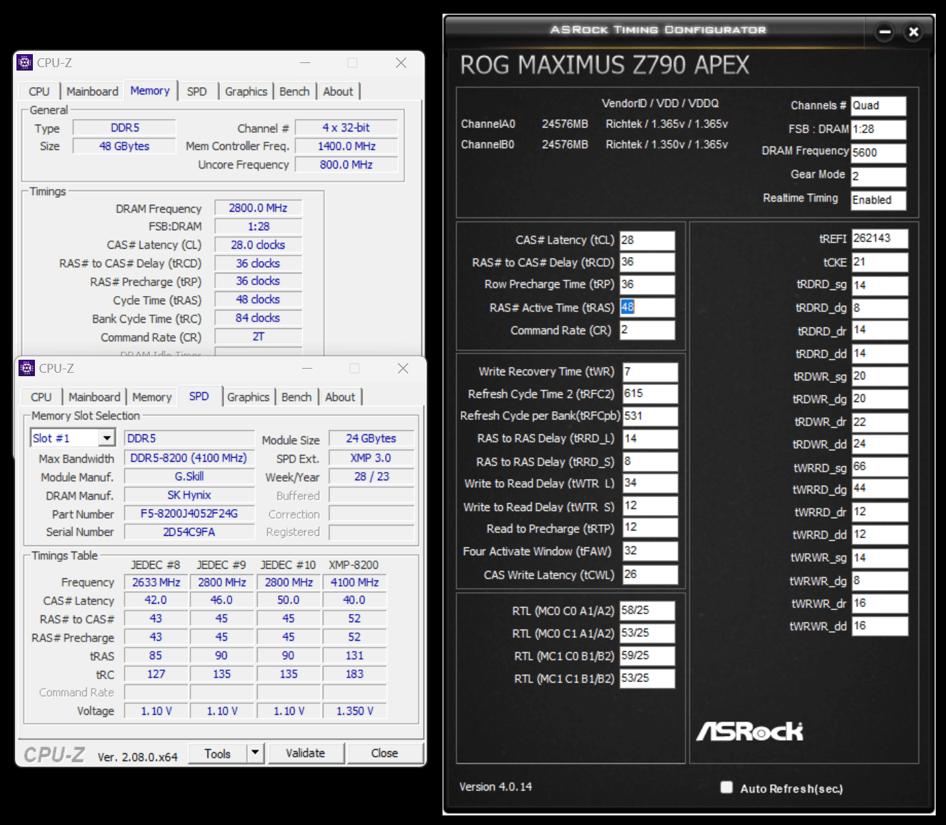

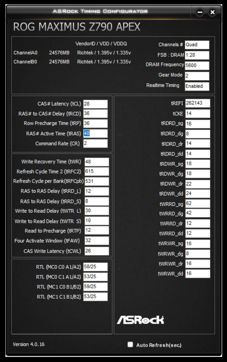

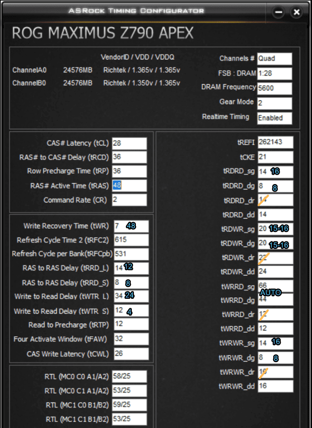

Thanks Veii,
I have a low voltage profile I'm working on with AC_LL 0.18, DC_LL 1.020, VRM_LL Level 4, with memory Default 5600MTs 46-45-45-89-134 @ DDR/DQ 110v. The profile is TM5, and VST, VT3 90-min stable,.. and I wanted to stay at 5600MTs but tighten the timings. 5600 26-33-33-83 @ 1.35 DDR/DQ seems to work but I haven't fully tested it yet. Wanted to get your advice first, as the 28-36-36-89 profile is fully tested.
This is my base profile I started with 5600MTs 46-45-45-89 @ 110v DDR/DQ. The base profile does very well, I just like to tinker, test,.. so I thought perhaps try to tighten the 5600MTs timings, see what shakes out.
Screenshot 2024-01-24 083127 5600 .png Screenshot 2024-01-24 080256 5600 0.18.png

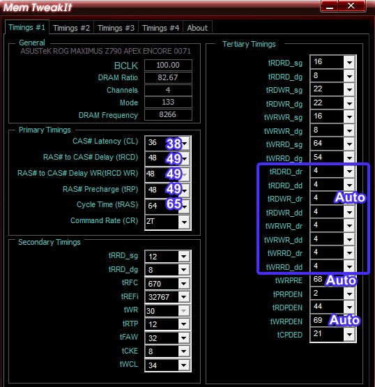

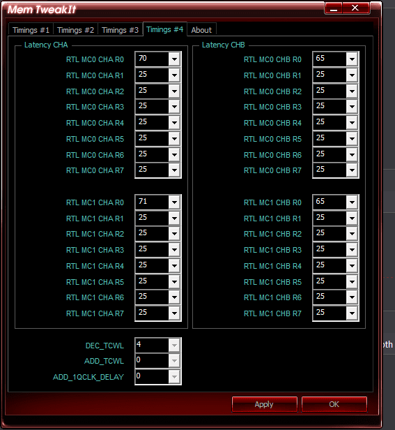

Did you touch them or the Board predicted

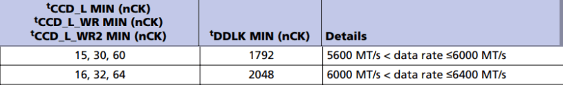

There is no need to slow:
RD 2 RD ~ roundtrip , 16 clock
RD 2 RD ~ fast jump, 8 clock
WR 2 WR ~ rountrip 12-16 clock, optimally 16. To have some breathing room
WR 2 WR ~ fast jump also 8 clock
You can lower RD 2 WR delays
Aka CCDL~
"technically" ~ WR 2 WR needs to be CCDL_WR ~ double the value
But it works as the same value due to the design choice.
Two MC links instead of one.
I can recommend to go manual mode with V/F
You else cut too much IA supply. You need supply margins, for your memory controller.
AC_LL near 0.6 is fine.
DC_LL will vary a bit due to VRM thermals. 1.1ohm is the default

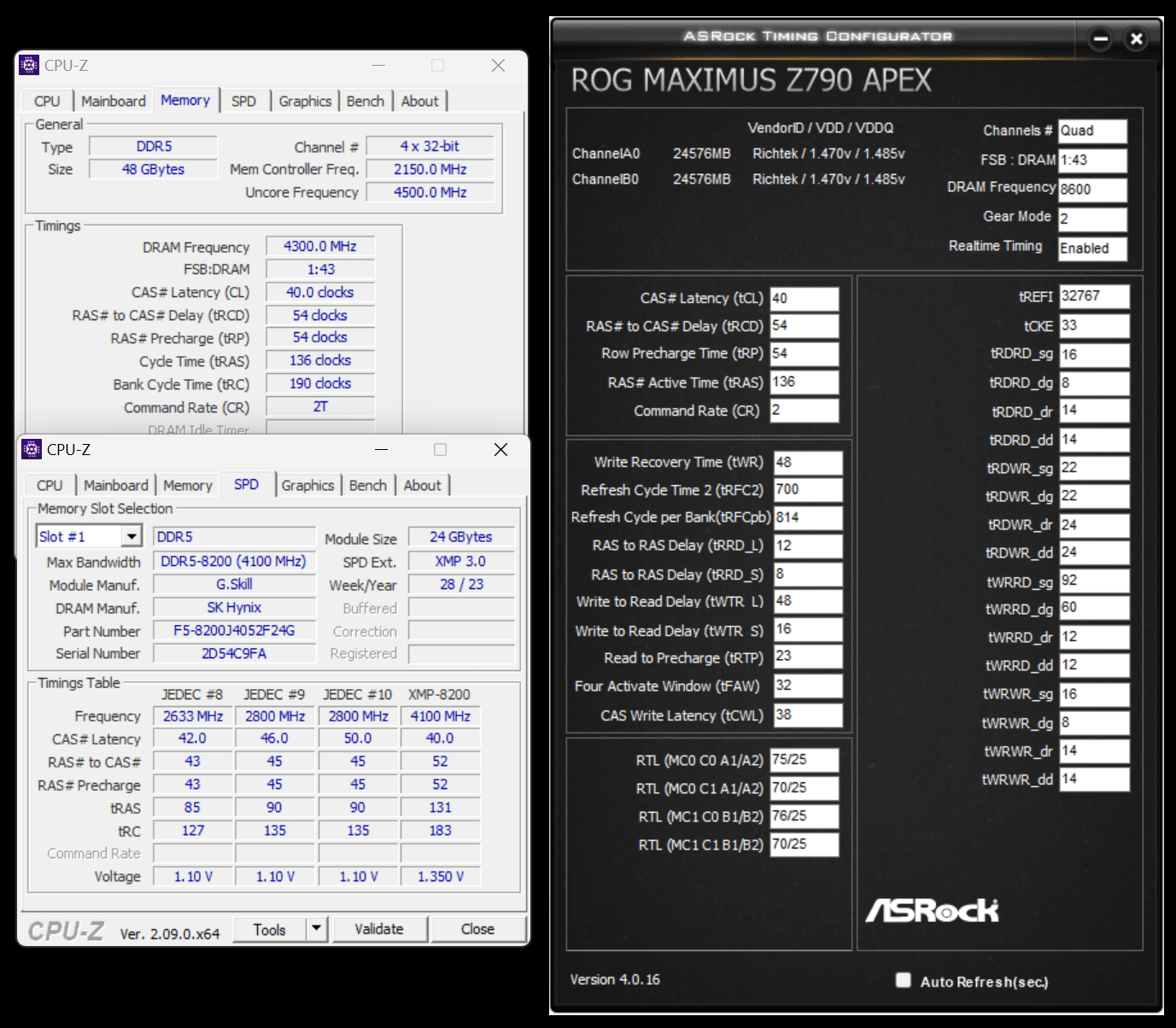

@Braegnok
Ich mag solche "Low Profil/Low Voltage" Ding auch.
Ich habe in november, als ich meine erste DDR5 Konfig gekauft habe, von 5600MHz alles ausprobiert. Leider habe ich Veii damals noch nicht kenngelernt, so ich habe selbst alles ausgefunden. :d
Viele Werte auto geblieben, weil Niemand so low getaktete Profil gemacht hat.
Kopieren konnte ich vom OCN paar 8000 Profiles, aber sie waren schlegter wie diese 5-6-7000MHz Profiles.
ZB Cyberpunk77 hat ein sehr gute Benchmark, ein Rund, und min fps ist 0.1%. Tomb Raider zB 1% oder P95, wegen dem sau switch zwischen die drei Rund.
Jetzt, schaut total anders aus mein 8000MHz, Timings von Veii sind, ich denke, gut eingestellt.
Hier ist meine Tabelle, aber 8000 u. 8200 von Jemand kopiert, total unregelbar. Wir koennen von 0.1% (min) fps es sehen.
Eine gute 6400 o. 7200 kann super gut sein.
Alle teste mit HT, Rebar, HAGS on gemacht, kein Tricks.
6400MHz und 187 min fps. Das ist schon gut.
8000 nur 177.
Es war nich richtig gute Profil, ich dachte nur.
Jetzt die neu 8000 gibt 191 fps, und mein secret 8200 die noch nicht ferting is, 197 fps.
Grosses Unterschied zwischen ein gute, und eine schlegte oc Profil.
Neue 8200:
Deswegen ich moechte auch wissen, welche Werten die richtige sind. 5-6-7000MHz will Niemand, aber mit so niedrig Spannungen finde ich es sehr gut.
I just put in the Primary's 28-36-36-89 and DDR/DQ voltage 1.35v, everything else in Auto.
OK so far everything is training fine with the changes, except tRDWR_sg and tRDWR_dg will only tighten to 18.
And tWTR_L and tWTR_S is not showing in ATC as 24, 4 it shows as 30, 10,.. but in BIOS it is 24, 4,.. :unsure:
I will run TM5 with these settings, and report back ASAP. I will need to go over the WR 2 WR and CCDL_WR settings with you, not sure which timings those are. And want to also go over your AC_LL near 0.6 advice, that sound great,.. Thanks for all the help. :-)
Screenshot 2024-01-25 133314 5600 run #2.png Screenshot 2024-01-25 141751 5600 tWTR_L S.png Screenshot 2024-01-25 133408 5600 Meme TweakIt #1 .png Screenshot 2024-01-25 133516 5600 Mem TweakIt #2.png Screenshot 2024-01-25 133557 5600 Mem TweakIt #3.png Screenshot 2024-01-25 133638 5600 Mem TweakIt #4.png
ATC things
Readouts can never be correct between boards due to Lookup table being offset.
Even if target address for MemContr is correct, and Bios layout forwards ~ it still can have translation "bugs" due to lookup table being slightly different.
ATC reports correct values for ASRock Boards.
WR to WR is tWRWR_
I see nobody bothered to mess with RDWR_SG vs DG
Both SG & DG cap at 18 for you ?
tRRD_L just needs to stay longer for higher capacity
Its normal.

PMIC steps
1440 nicht 1430mV

PMIC steps
1440 nicht 1430mV

Sorry, ich weiss es nicht, was PMIC Steps sind. Wenn es gehoert zu VDD und VDDQ, das war 1.50V und 1.43V. 1.44V waere bestimmt besser, es war die untere Grenze. Ich werde es mal probieren spaeter.
5mV * 3 steps (+/- 1 ).
15mV jumps, aber eigentlich sollten es 30mV sein, damit man kein hin'und'her springendes Signal hat.
Somit min delta 60mV.
90 bzw 105mV ist ein guter Test um Powering Qualität zu testen. RTT/ODT/Powerdown Timings.
30mV auch , da im OC mode wir uns nicht in 5mV steps ~ sondern 10mV steps bewegen
10mV *3 (+/- 1)
Min Distanz zwischen DQ & DQS = 60mV anstelle 30mV.

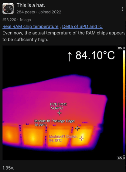

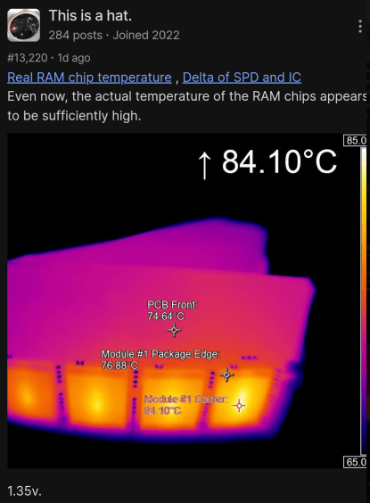

DIMMs haben bis 65° Stabil zu sein.
Delta von PMIC Temp zu realer IC Temp = ~15° Delta.
85° IC temp = HighThermal Refresh.
^ Source, Korean forum.
UDIMM fehlt es an Thermal Sensoren
Würden sie es haben, wäre Load-Scheduling besser, da es immer die kältere Seite nimmt.

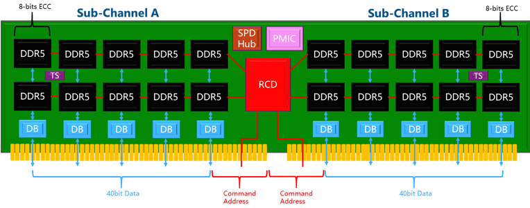

DB = Data Buffer CLK ReDriver
TS = Thermal Sensor

AsrTCSetup v4.0.16 still shows WTR_L, S as 30 10,.. not 24 4.
New timings passed TM5 no errors.
RDWR_SG & DG both cap at 18 yes, the system tries training three times then boots into F1 screen with 16, 17.
I adjusted VDDQ_MEM 1.32v and VDD_MEM 1.38v. And bumped SA up to 900mV.
So VDDQ Training OFF. I couldn't find RX-DFE in Training Algorithms, or Search. I found DIMM DFE Training, and Early DIMM DFF Training both are in Auto, should I turn both off?
I installed Sisoftware Sandra, generating report now.(y)
Screenshot 2024-01-25 190112 ATC 4.0.16.png Screenshot 2024-01-25 173840 5600 new timings.png
Dang, looks like I got a bad download when I downloaded Sisoftware Sandra, system warned about the download, and I opened, installed anyway.:poop:
Severe Trojan effecting my c-drive after opening Sisoftware Sandra download, running report.
Going to run system restore, see if that fixes it,..:-)
System Restore worked, everything is good. Just need to reinstall some apps.
Do you want to try tuning things with 5600MTs profile, or is finished? Huge improvement vs default 5600, thanks for all the help. (y)
I'm going to start testing new 8600MTs profile,.. after installing all windows updates, apps,..
Just a little side note, I believe the source should be Igor’s:

Started testing 8600MTs profile, so far it's going well,..
Moderately loose timings @ 40-54-54-136 DDR/DQ 1.47v, everything else in auto.
@Veii
Hey Veii I'm having issues getting 8400 to pass ycruncher, 8276C36 is stable at 1.165 SA, 1.32 Tx, 1.417 MC with tight timings, but 8400 is just impossible, do you have any tips in regards to starting voltages? I think I'm testing too low maybe.
https://www.igorslab.de/nichts-fuer...-gb-kit-review-mit-teardown-und-overclocking/
Hat eigentlich jemand 48gb - Module auf dem Apex (Encore) laufen ?
Funktionieren die problemlos ?
Habe die auch laufen, aber war ein Tortur die stable zu bekommen. Bzw. läuft das OC nach längerem trennen vom Stromnetz manchmal nicht mehr. (2 mal passiert) .wahrscheinlich weil sie an der Kotzgrenze betrieben werden und mein IMC nicht der geilste ist.
Glaube die A-Dies zicken nicht so krass rum wie die M-Dies, siehe auch Igor's lab Review.
Danke :)
Es ist schon etwas länger her seit dem ich bei Igorslab vorbeigeschaut hatte.
Korrigiere ich gleich.
@Veii
I need pictures and screenshots to work with.
More data :)
What's your chips V/F curve.
Which board. Which dimms.
Either mobile Version doesnt show your Signature, which then excuse me
Or you didnt fill it out~
Can't promise i'll help out ~ am no tech support
But maybe if i do see a mistake & see you actively try to work on it, i'll let you know what to correct.

Sorry if it came out that way, I certainly didn't mean to imply that.
I've been working on 8400 for months, I've gone through 3 different kits.
I've tried going up from really low SA/MC slowly, trying to find some kind of progress but it just refuses to do really more than 1 loop.
Using TG Xtreem 2x24GB 8000C38 sticks. Vdimm is stable at 1.53/1.48 just didn't have that in this picture. MC87, SA bug at 1.28+
VDDQ Training off
MRC off
Fastboot off
1.18 SA
VDDQ_MEM 1.47
VDD_MEM 1.53
VDDQ_CPU 1.35
VDD_CPU 1.42
RFC 704
WTRS 7 ~ best at 4 if you get it to boot
WTRL 24
tWR 30
Needs a cold boot to re'calibrate Vref thanks to VDDQ sync.
EDIT:
I need data.
When does TM5 1usmus fail
When does y-cruncher fail
Do you hit PL4 limiters
Just data~
Those (DR/DD) values from BZ + Gigabyte recommendations ~ are plain simply wrong.
Sorry to say it that way. I wish the FW-Team reconsiders, because it without reason harms their good Boarddesign and herby popularity.
