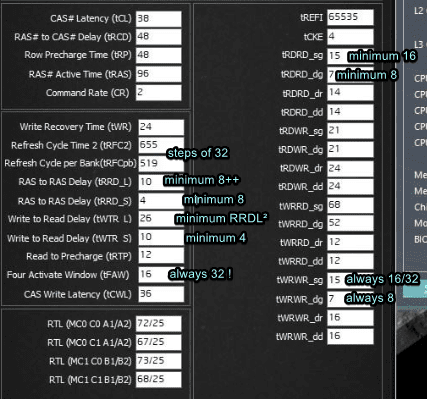

Leider nicht ganz.
Alle _DR timings auf 0

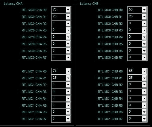

tCKE für 8000MT/s auf 20, nicht 8 oder 16.
R4-R7 waren RTLs.
Diese hier
Hat dein Board sie nicht ?
Bei 2 dimms kannst du ruhig R2-R7 auf 0 setzen
Bei 4 dimms dann doch eher nur R4-R7.
Bedeutet bei deinem Mainboard 0 = Auto ?
Wenn ja,. dann auf 1. Aber eigentlich wollen wir sie auf 0.
Du machst dir alles nur langsamer.
CKE hat auf 8000MT/s 20 zu sein !

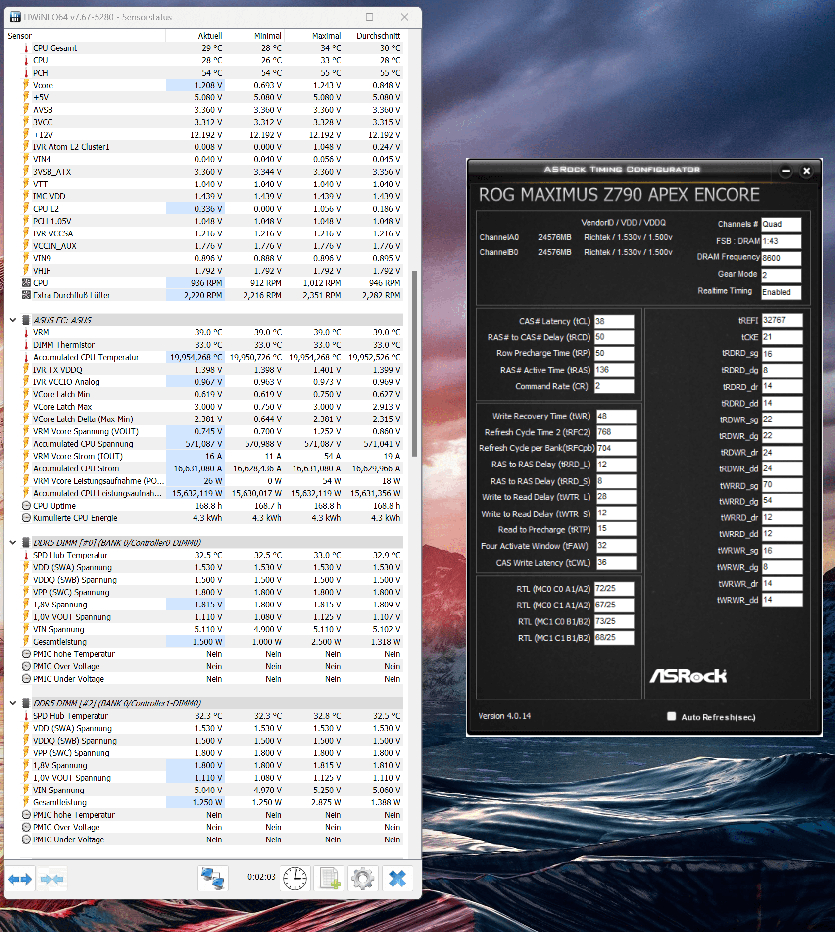

Ja, die DR Timings hatte ich alle auf 1, da 0 nicht geht. Auf Auto werden die hohen Werte gesetzt. tWTR ist auf 20/4 eingestellt im Bios, das kommt dabei raus. :unsure:

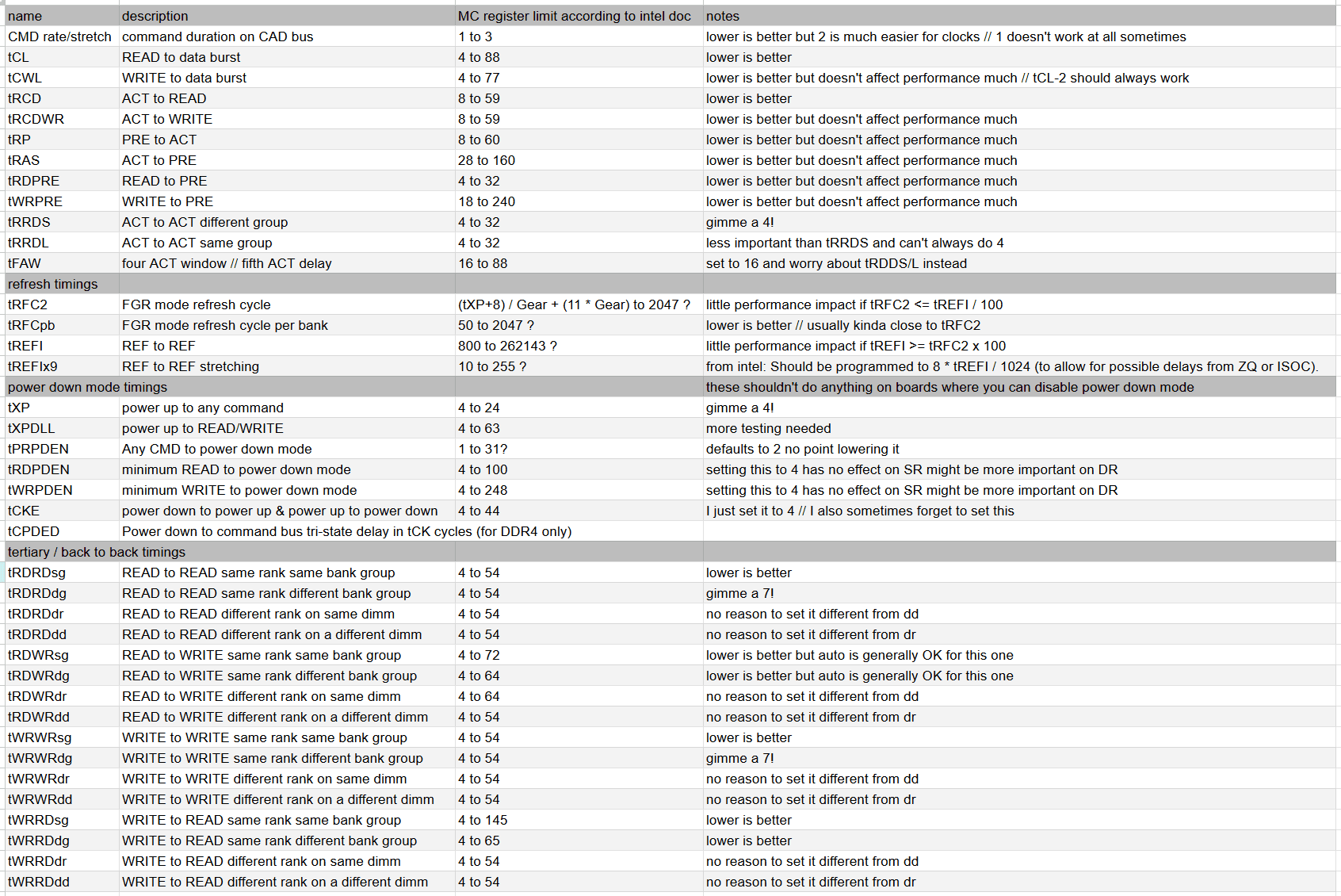

Die RTLs muss ich noch checken. Ich hatte ein wenig gegoogelt nach DDR5 OC Timings und bin auf das im Anhang gestoßen.
Ist das nicht zu gebrauchen? War für 13. Gen.
Ich will jetzt auch nicht bei jeder Änderung fragen, ob es ok ist. Hast du evtl. einen Link zu einem gut dokumentiertem Guide? :-)

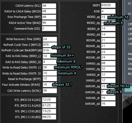

WTRL = RRDL²
"double of RRDL"
ATC rechnet für nicht ASRock boards +4 auf tWTRS & tWTRL
Und eventuell etwas für tWR jedoch nicht immer.
Dein WTRL ist um 4 zu niedrig.

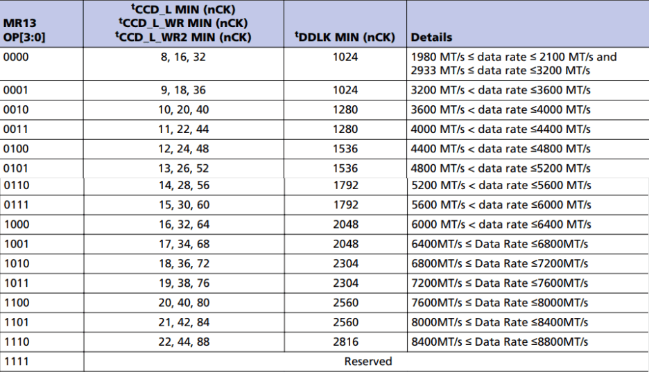

Dein RDWR_SG/DG aka CCDL ist um 1 zu hoch.
8000-8300MT/s = 21.
8400MT/s = 22
Mit den neuen 0070+ Biosen möchtest du MemTimings 2 rennen.
Für ASUS tCKE wäre ich zwar weiterhin kein Fan, aber wenns rennt~~
Gehört auf 5ns nicht 7.5ns. (zuu alte specifications)
24GB dimms startest du ab RRDL 12+
16GB ab RRDL 8+

Ja habe ein - 0.08 Offset. Habe mit fixed vcore wie auch offset gearbeitet. Komme auf gleiche Ergebnisse. Am Ende habe ich mit offset und AC/DC belassen. D.h. AC0.07-0.09 und DC 0.49. Mit LLC6. Es machts jeder bisschen anders. Ich kenns nur von fixed vcore. Wie meinst, ich belüge das CPU OC?
Thema Spannungen: vcore wie oben beschrieben. VDD beide gefixt mit 1.48v. SA auf 1.25v. Rest ist alles auf Auto. Sprich IMC VDD, IVR TX VDD, IVR VCCIO, usw.
WTRL = RRDL²
"double of RRDL"
d.h. Bei deiner Rechnung 4 zu niedrig, wäre 28 korrekt. was RRDL 5.29 sein sollte. Verstehe ich das richtig? :rolleyes2:
Was müsste dann stehen, damit es stimmt? RRDL 6 und WTRL 36?
8000-8300MT/s = 21.
8400MT/s = 22
Stelle ich auf 21 somit. Erst bei 8400mts dann auf 22. (y)

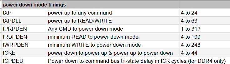

Oh thats buildzoids sheet
Oh well
Somebody forgets that clock halting is a thing.
And powerdown is not one option .
Its a multi stage operation that may or may not be half/full active.
I dont want to guess who gives gigabyte those adventurous fairy tales
But its clear that they follow it, and its embarrassing.
And the description goes on~~
Is this not usable ? It was for 13th Gen.
It's not that it became "not usable"
It's that it never was correct to begin with :')

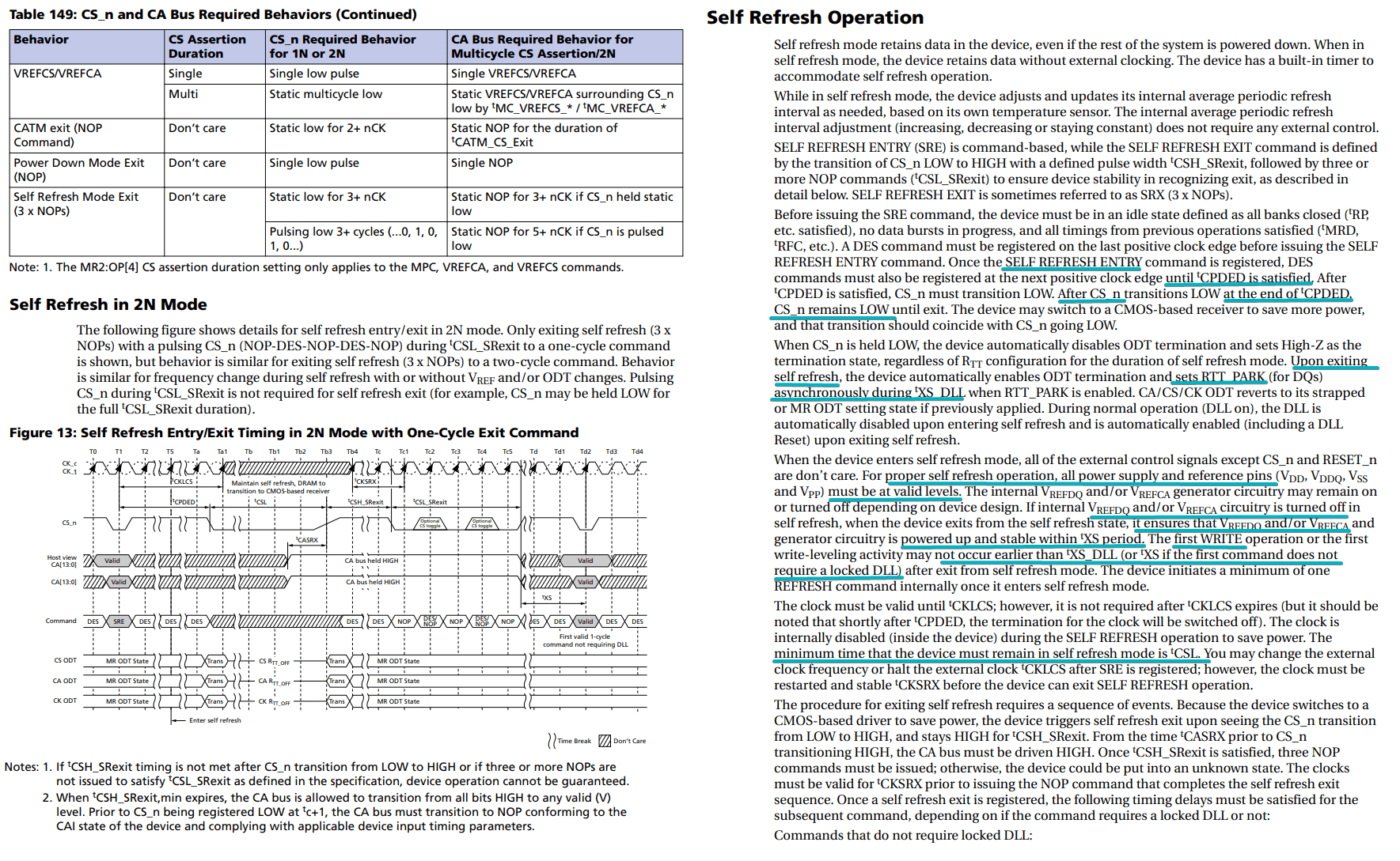

// reading more into this , sadly nothing is correct~
CPDED, XP, XS, XSR, CS_Low, CS_High, CKE, XSDLL
All matter with the existence of DDR5 and much more with the implementation of FineGranularityMode
You also can't run one at minimum value 8 and ignore the rest
They all are cross-connected 🤭

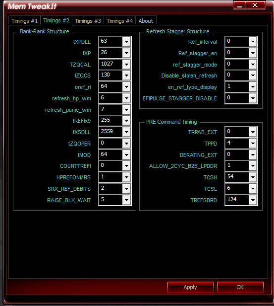

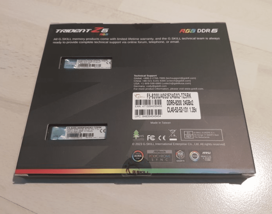

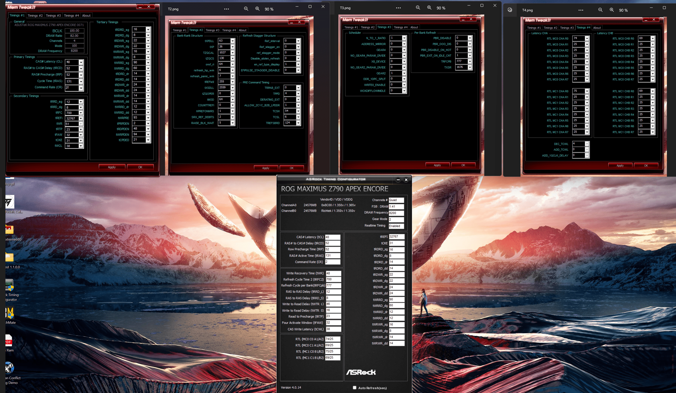

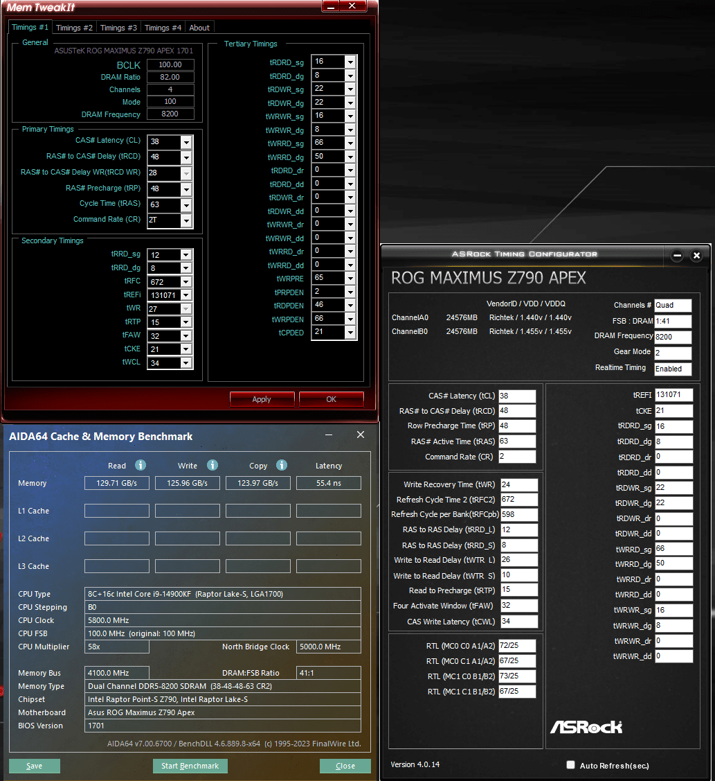

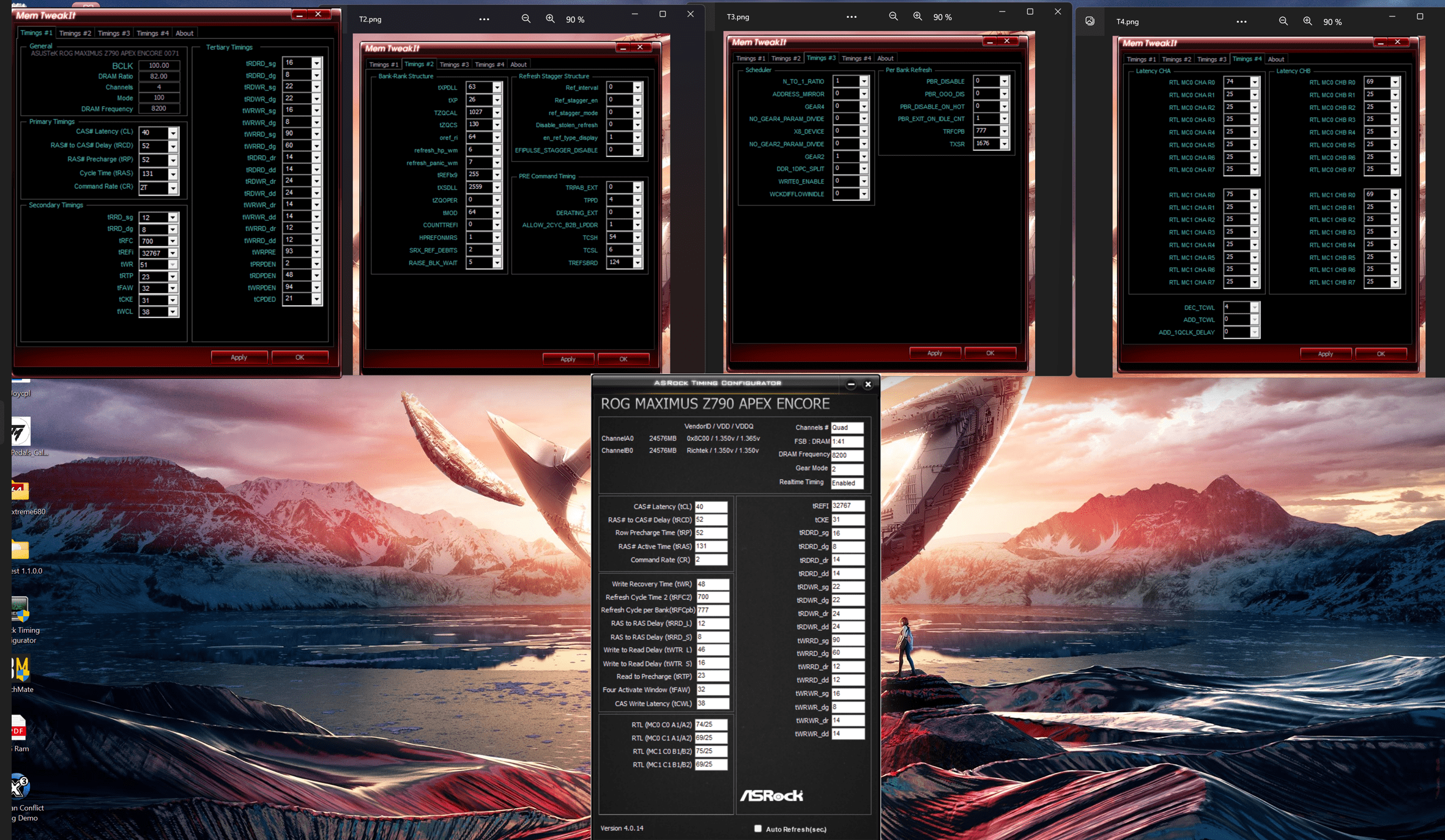

Das GSkill 2x24GB 8200er ist gekommen, die Chips sind ganz frisch aus November Produktion:
  • MemTweakIt.zip
HWInfo64 zeigt auch 1.35v an.
Thx, aber ich dachte die andere auch.
Mc, tx, sa.
Ich hoffe, dass ich meine setting (8000c36 46) 90% gut gemact, Spannungen werde ich nächstes mal suchen.
Mir ist schwer, weil ~8°C sind die Modulen. Je mehr Profil sehe ich, desto besser ;)
Denke ich.
Mittwoch bin zu Hause, das ist mein Plan.
;) neu und nochmal verbessert
sa 1.2v
Sa aux 1.9v
Vddq cpu 1.35v
Vdd2 CPU 1.41v
Vdd ram 1.58v
Vddq ram 1.5v

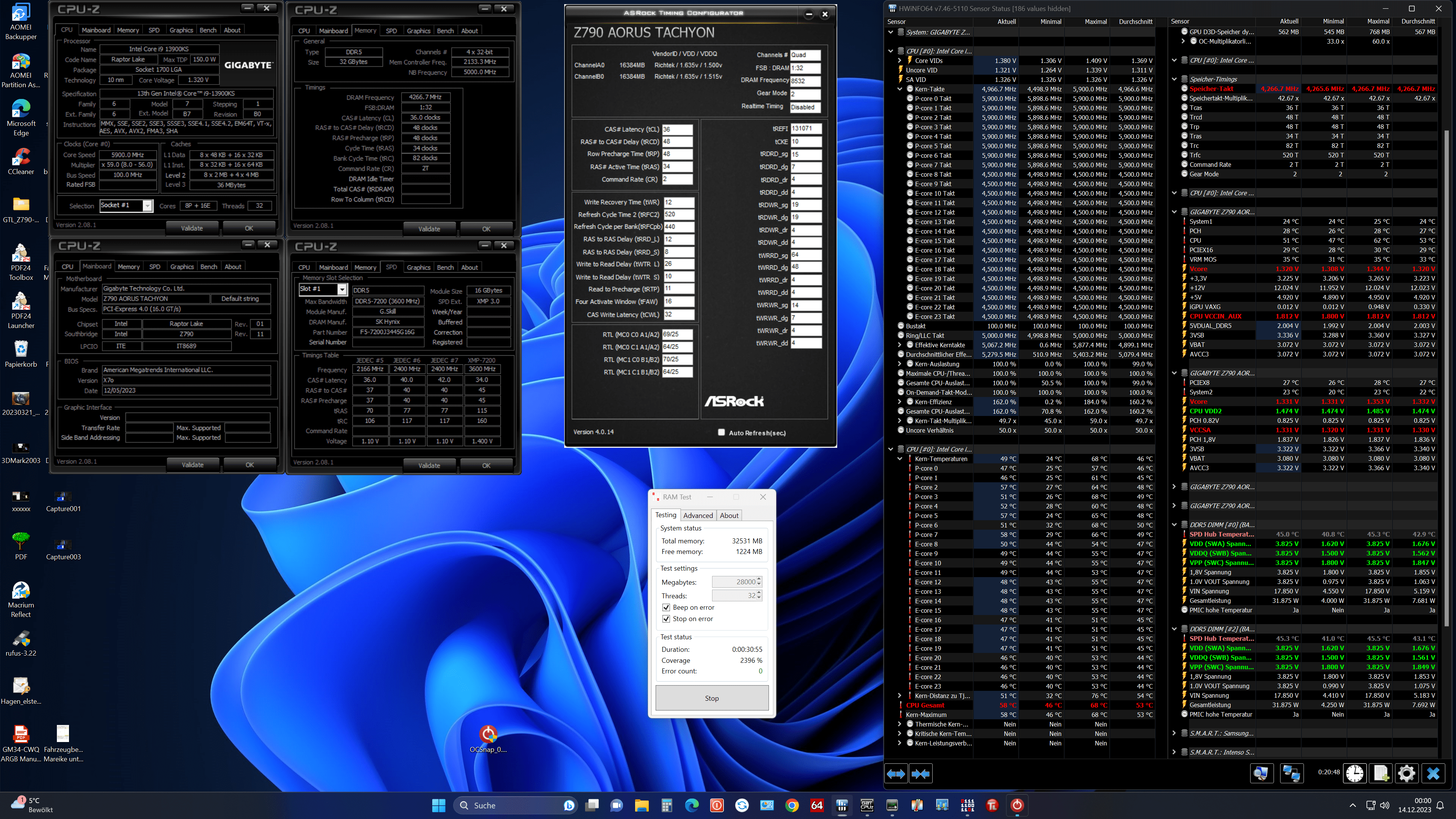

Tachyon @ 8533 Mhz ...erst mal Karhu 30min. ( muss morgen arbeiten )
VDD : 1,635v.
VDDQ : 1,515v.
Problem ...ich bekomme Temperatur-Probleme bei der Spannung. :wall:
Wenn die Temp über 47°c steigt bekomme ich einen Fehler.
REFI Runter
Oder RTTs neu ausloten.
Gigabyte RTTs sind anders zu ASUS's RTTs.
1 DPC ≠ 2 DPC RTTs.
16GB ≠ 24GB RTTs ~ selbst wenn Single Sided (RTT_WR capacity difference)
Oder auf Wasserkühlung umbauen.
Alleine schon andere Kupferkühler wegen der Masse bringt schon deutliche bessere Temps

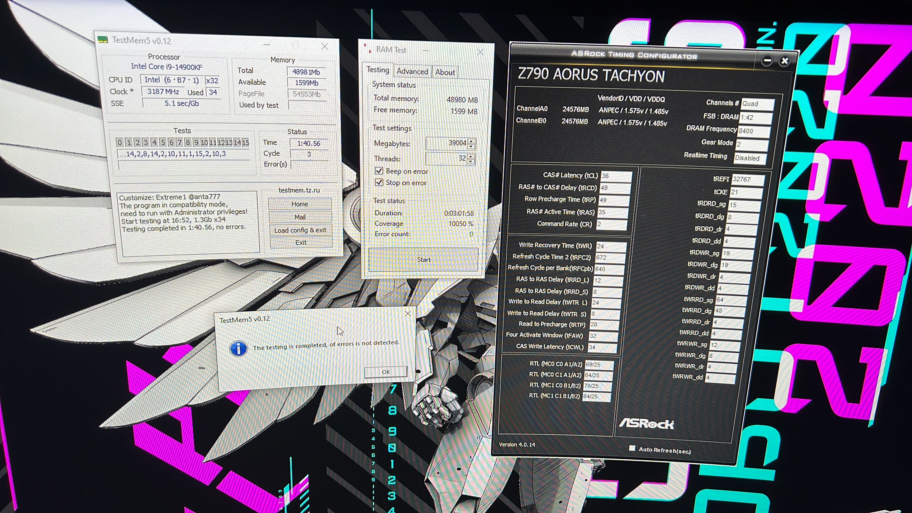

So mein GSkill 8400er Kit ist dann mal angekommen :)
Moin,
ich glaube ganz so weit weg bin ich nicht mit diesem 8200er Settings zu einem 8400er. TWCL auf 36 habe ich versucht, da brauchen die RMAS aber weit über 1,5V und so richtig stabil kriege ich das dann auch nicht hin. Irgendwelche Vorschläge zur Verbesserung sonst ? Außer mit der Spannung über 1,5V zu gehen ? CPU hat 5,8 4,5 5,0 Cache
Läuft denn Dein RAM über 8200MT/s 100% stable? Wie hoch lässt Du den RING bei dem RAM-Takt boosten
Kann ich noch nicht sagen, teste das 8600er setting erstmal in games, wenn es dort keine Probleme gibt, dann Karuh.
