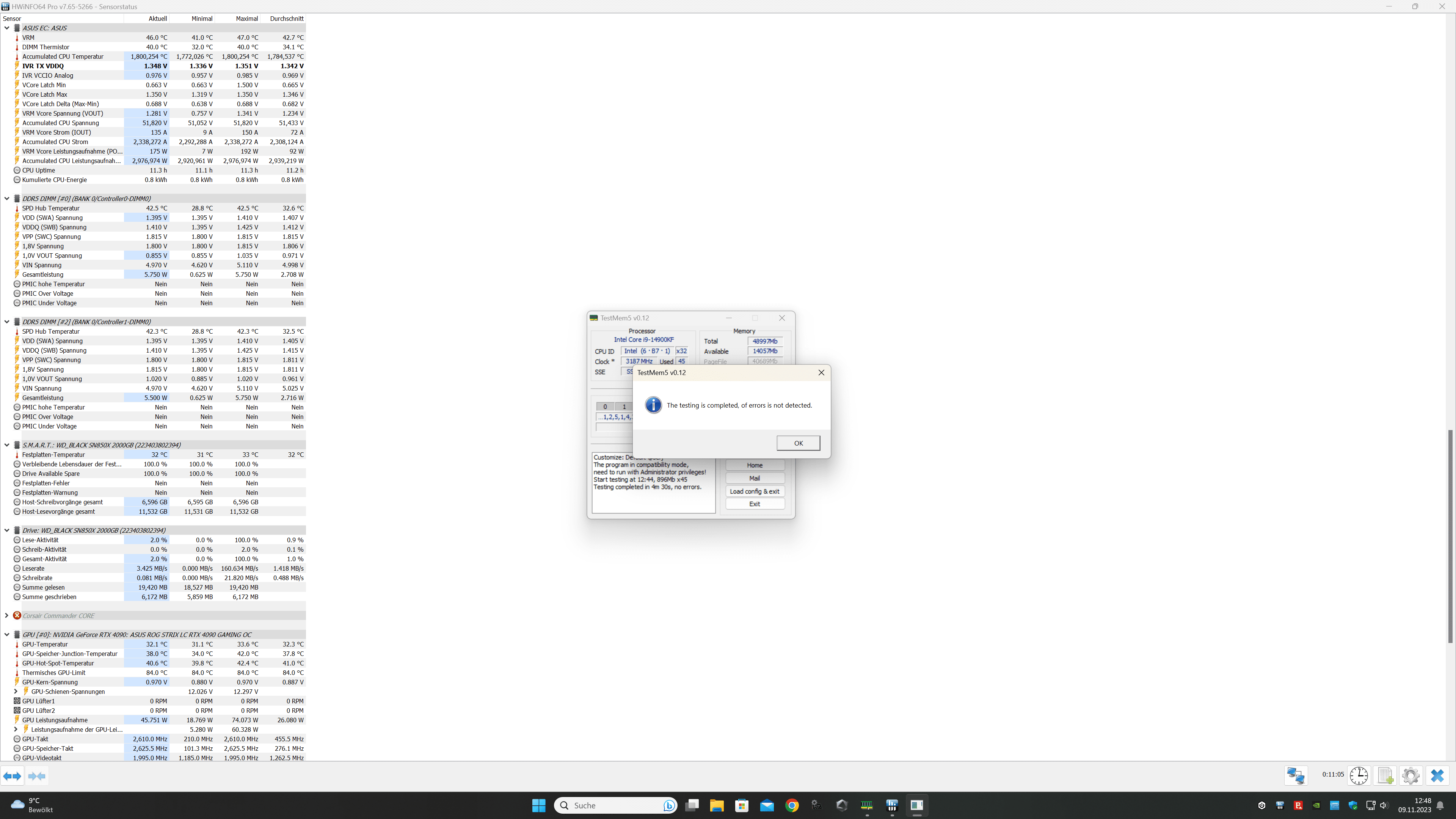

Hm, habe nun das Programm gestartet und er hat es kurz durchlaufen lassen und keine Fehler. Keine Ahnung, ob das aber aussagekräftig ist.
klick auf load config - geh in den ordner von der software und dort ist ein profil mit dem namen extrem1
dann laden und denk daran tm5 als admin zu starten

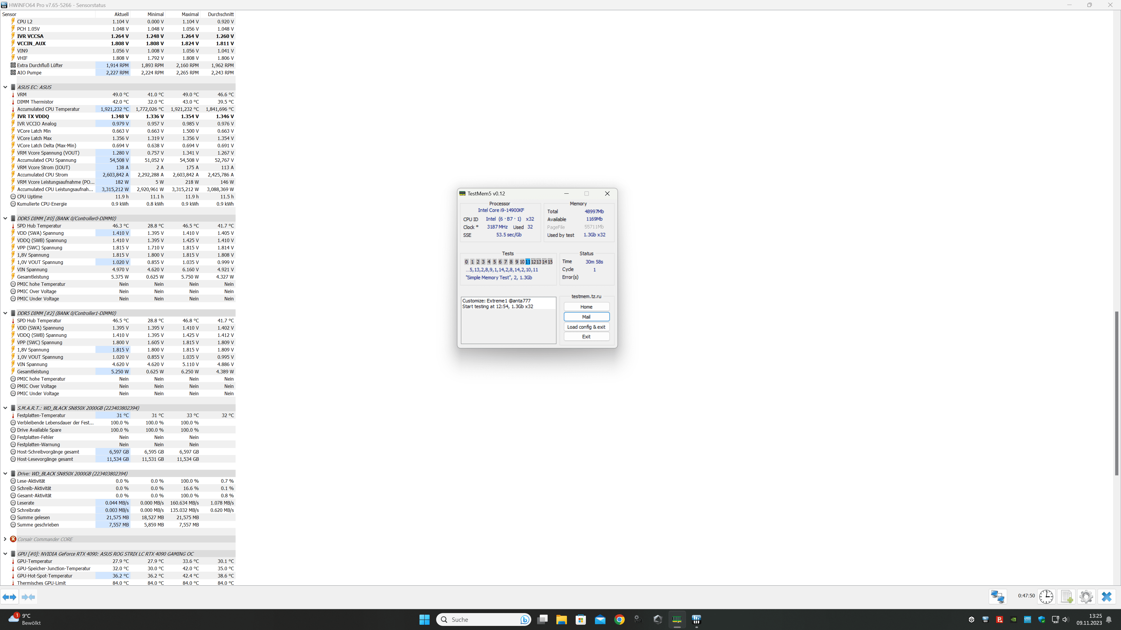

Wie lang läuft der Extreme Test denn durch bei TM5? Bin nun bei 20 Minuten und er ist noch im 1 Cycle. Temp. pendelt sich zwischen 46-47 Grad ein.
~1:20 eigentlich. Bei 2h nutzt er nicht die pcores und jodelt nur auf den ecores.
Habe nun nach 30 Minuten gestoppt, das reicht mir erstmal für den Anfang, ich teste es später weiter, muss nun noch paar Sachen erledigen.

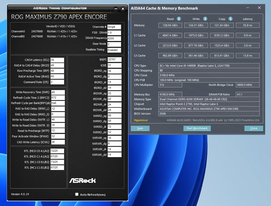

Passen die Werte so? Welche Timings sind noch zu hoch?

auch mit dem apex vanilla laufen 8200mhz xmp nicht stable mit dem titanium, ich bin gerade schon beim testen -- error bei 500%
mit den adies vorher liefen 8200 mit scharfen timings problemlos , ich hab jetzt mal vdd und vddq und imc angepasst + einen 140er davor gestellt - mal schauen wie der titanium damit zurecht kommt
hier noch die temps
@captn1ko
Bei mir steht dort auch "Single" beim normalen Apex und vorher beim MSI Z790 Carbon auch.
Während bei anderen Programmen ganz normal "Quadchannel" oder "4x" steht. Weiß auch nicht genau, woran das liegt.
@Holzmann sagt zwar noch nicht viel aus , aber läuft besser
vdd 1.47
vddq 1.45
imc 1.45
tx auto
sa auto
