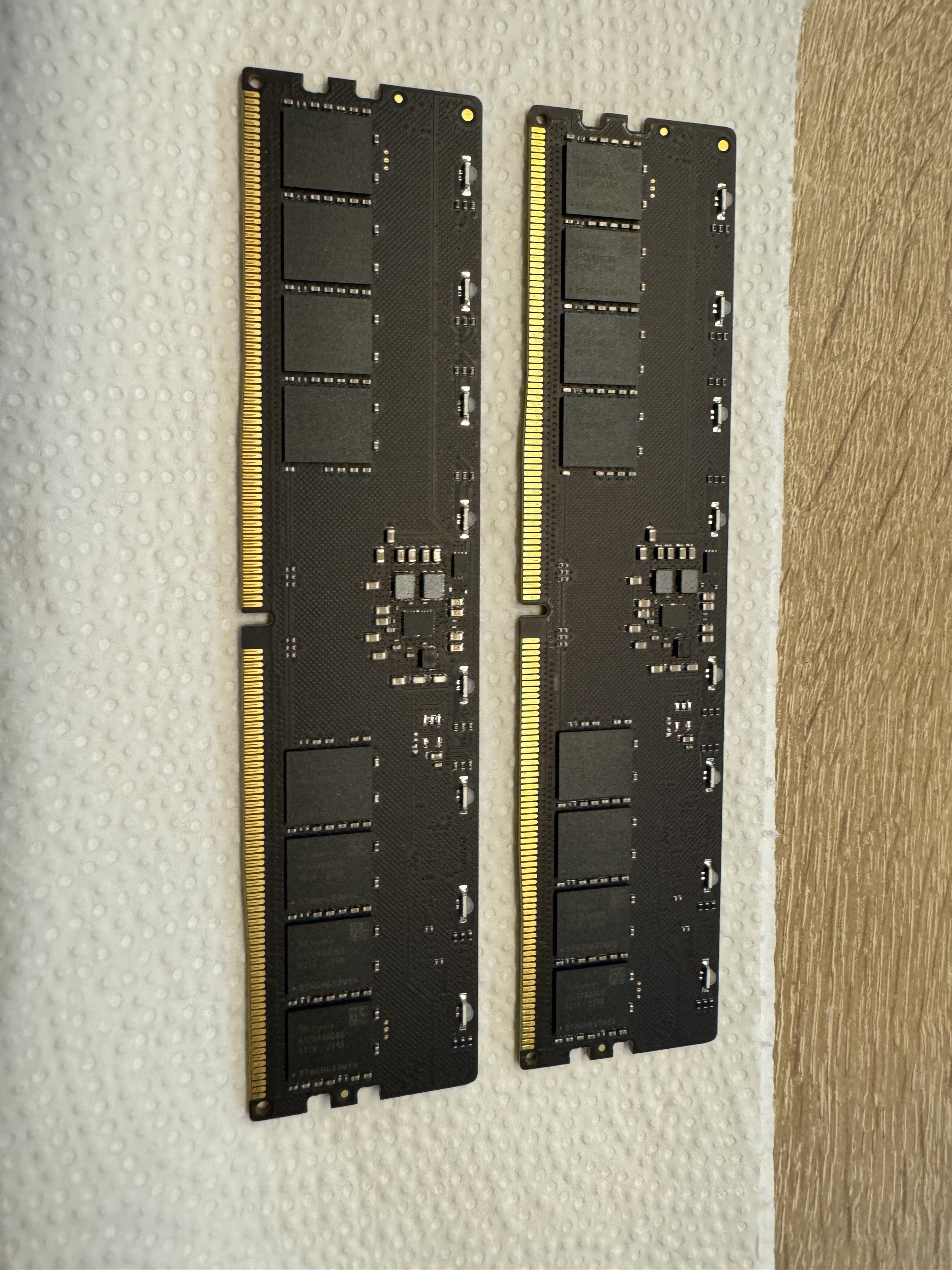

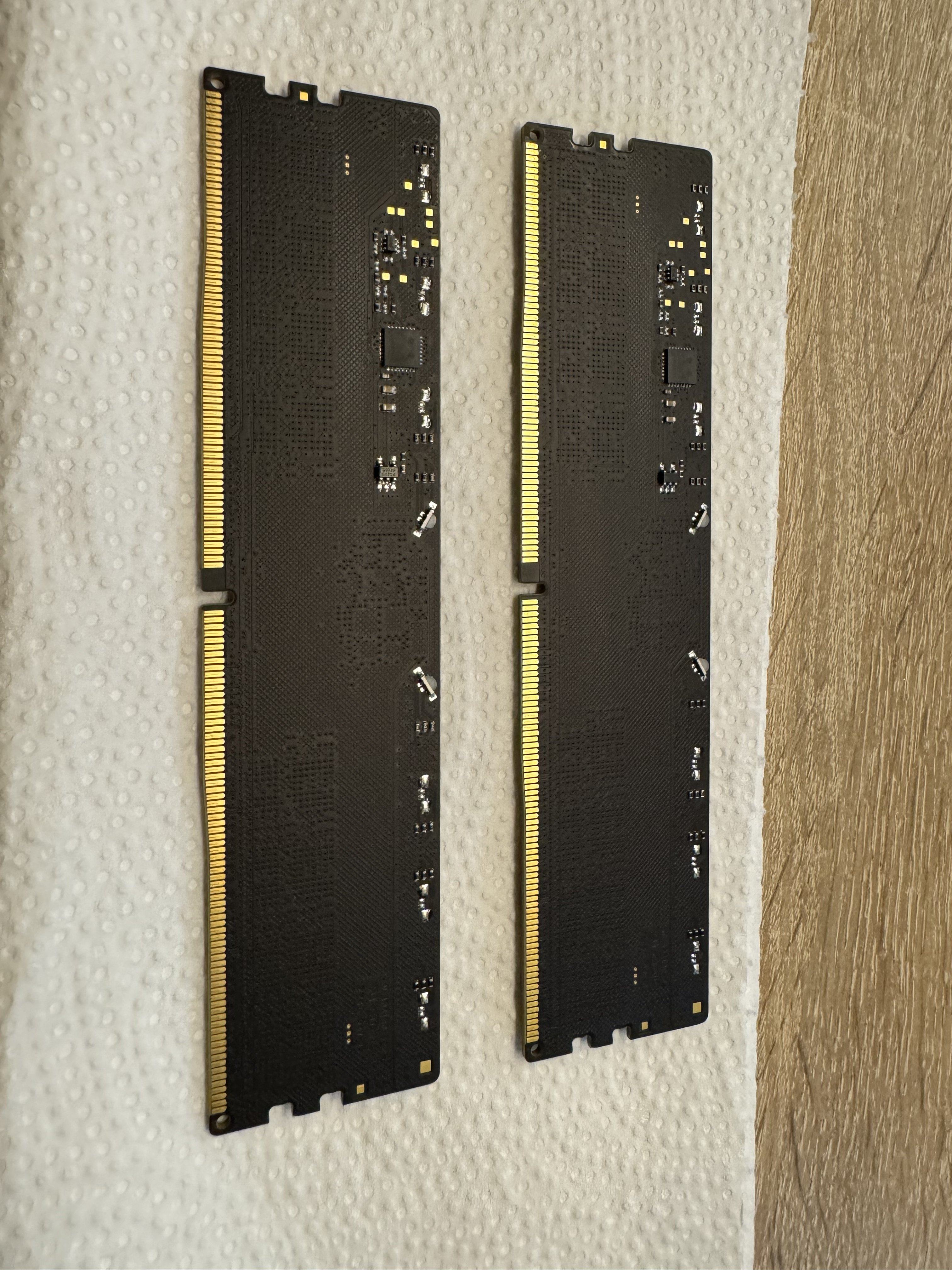

Heute gibt’s RAM Suppe

denk daran iso zu wechseln nach jedem ram , und wisch einmal mit frischen iso wenn alles fertig ist über die kontakte so das kein kleber darauf mehr zu finden ist.

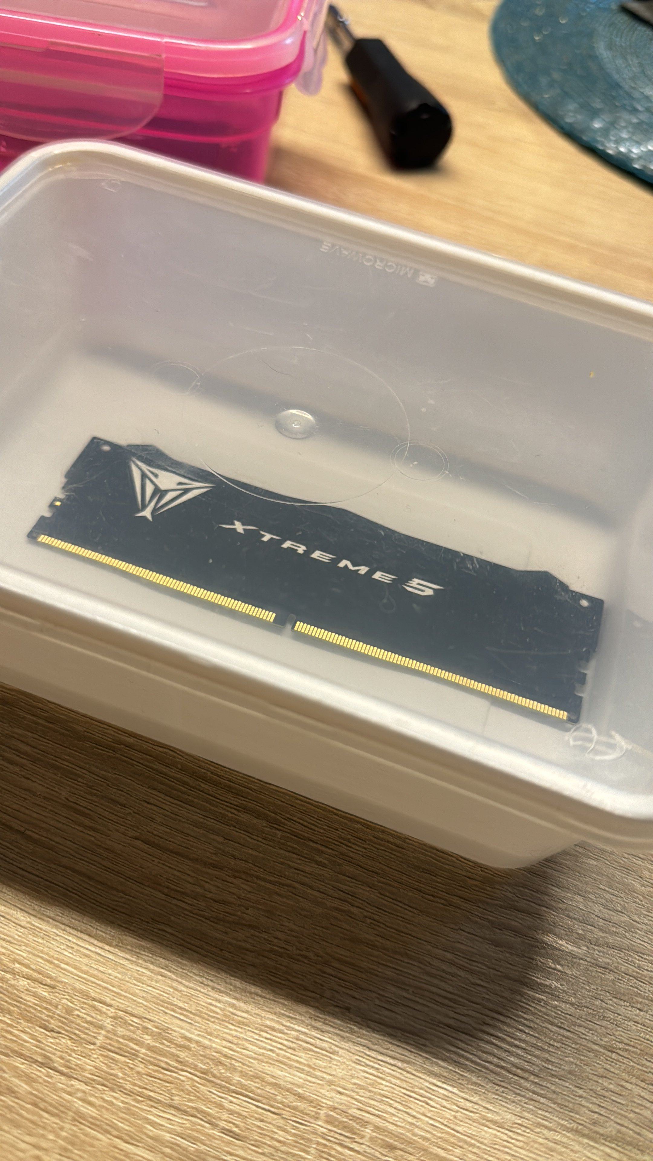

Meine Viper Xtreme 8000Mhz ausgezogen und unter Wasser gesetzt :)
meinen guide befolgt ,
ram zerlegt , in iso baden geschickt , getrocknet , und mit iceman ram kühler wieder zusammen gebaut, das ganze ist kinderleicht:)
naja ich habe kein iceman ram kühler, ich hab den byksi genommen ( kennst mich doch ich brauch rgb ) :)

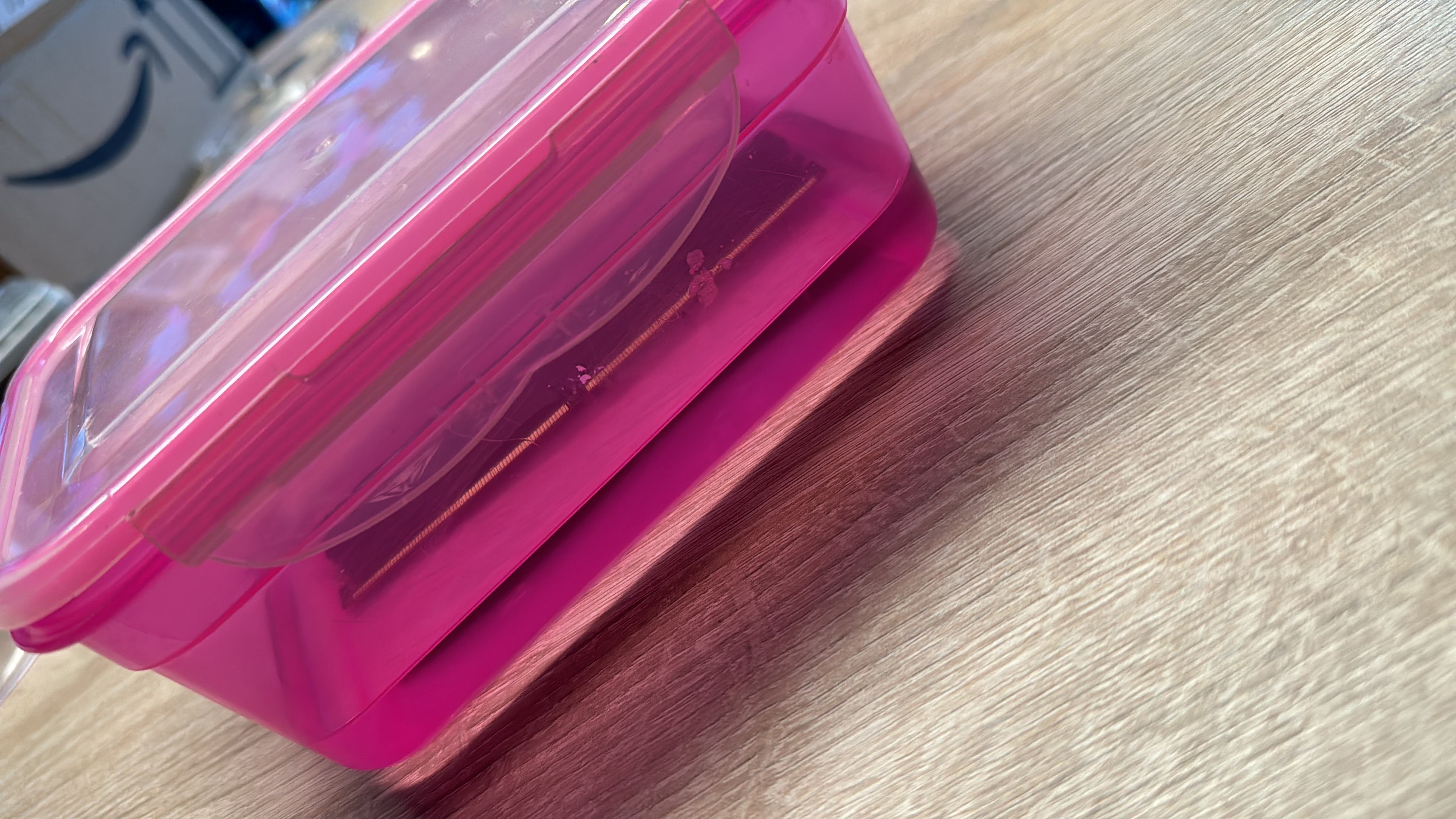

Genau das gleiche muss ich auch noch machen. Ohne Iso ja keine Chance die eine Seite bei den Patriots abzubekommen. Dann hängt mein Wasserkühler endlich nicht mehr so rum. :d
Wie lange hattest du sie drin?
ca 45 min, danach ging die 2 seite locker flockig ab, danach nochmal 30 mins um den rest was zu lösen. Und dan mit Zewa abgeputzt. also 1 std pro RAM vlt wenn es hoch kommt.
