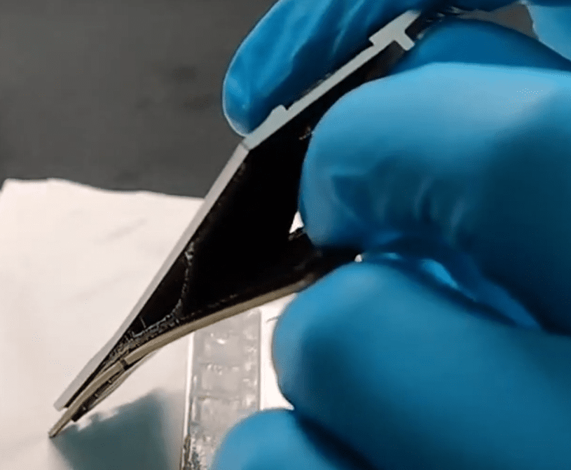

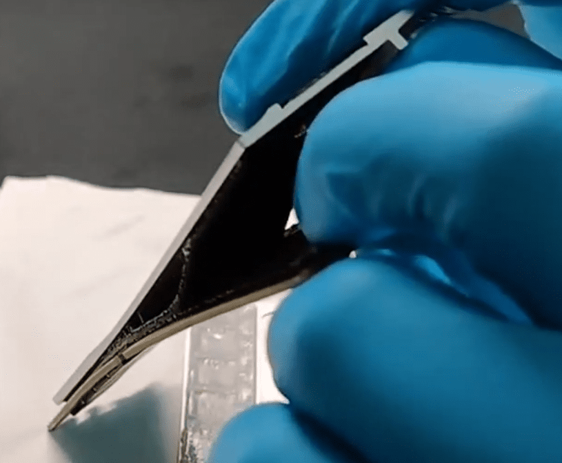

womit entfernt Ihr eigentlich eure Speicherkühler? Hab es mal mit einem Fön versucht und mir dabei die ics abgerissen. Einlegen in Isopropanol sollte doch gehen oder? Wenn ja wie lang marinieren? :-)
Danke Dir, aber einlegen in Isopropanol geht auch? Weil er verwendet Verdünnung und danach Iso...
"ja es geht": :ROFLMAO:
Man sollte das PCB nur vielleicht nicht ganz soviel biegen. Da kann schnell mal eine Layer reißen.
Jaaa, danke :-) wobei die Fön Methode ja auch gut funktionieren sollte, und ich die Kühler bzw Aufkleber nicht beschädige. Evtl. war ich beim ersten mal etwas ungeduldig, dass ist leider nicht ganz meine Stärke wenn ich mal "kurz" was umbauen möchte :-)
Keine Ahnung ob ich da oldschool bin, aber mit ner Angelschnurr ist das Ding in 5 Minuten geköpft ohne was zu beschädigen oder das pcb zu verbiegen
Hmm das hört sich sehr interessant an, gute Idee. Statt Messermethode mit Angelschnur, da ist die Wahrscheinlichkeit der Beschädigungen wohl definitiv geringer...traue mit die Tage dann mal dran. Teste gerade den 8000er Gskill, wenn er weiterhin vernünftig läuft dann gehts in die Wakü. Möchte nur ungern diesen "günstigen" RAM töten....
In welcher Stärke hast die Schnur genommen? 0.5 mm ?

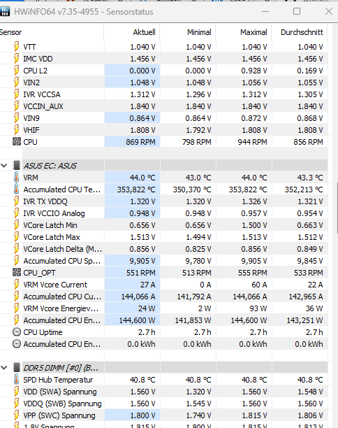

Das ist bis jetzt mal Spiele Stabil, TM5 3 Durchläufe, y-cruncher usw

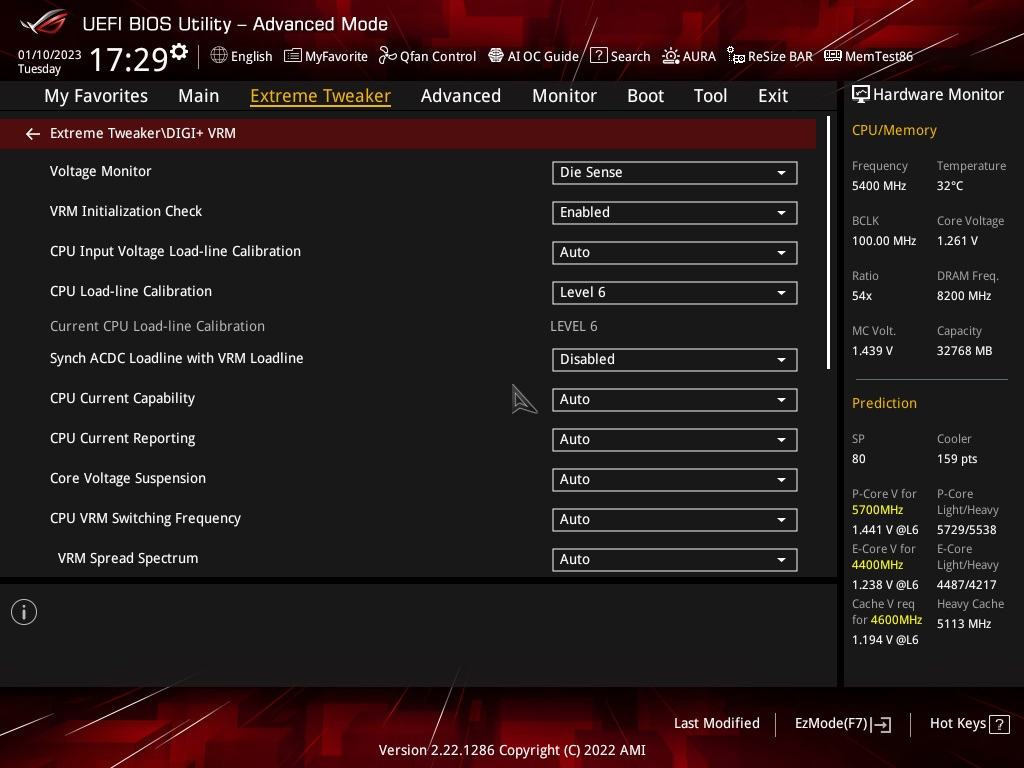

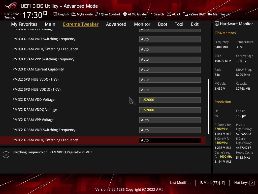

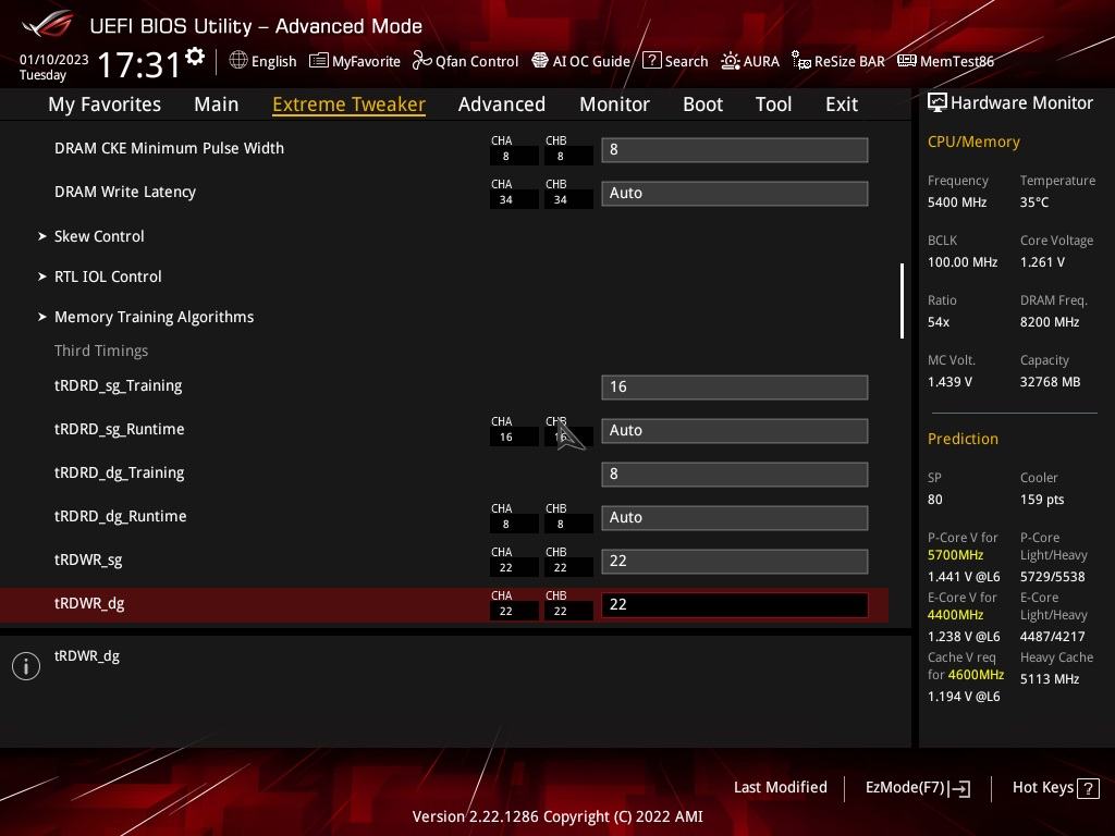

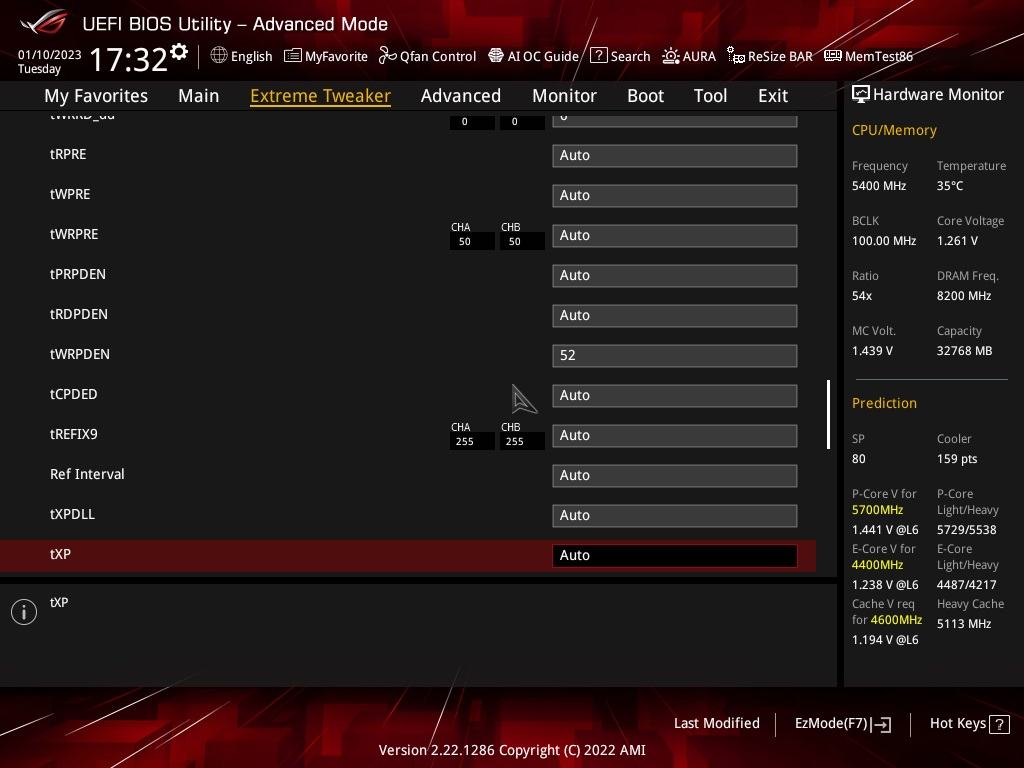

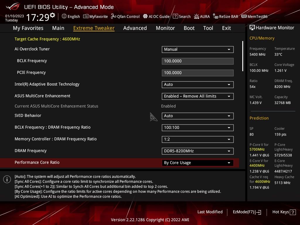

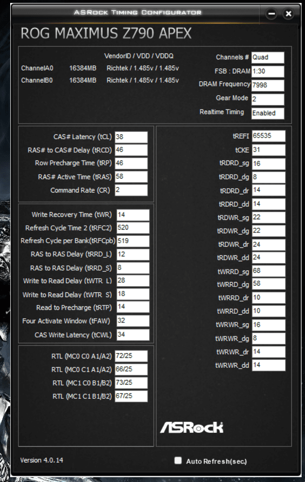

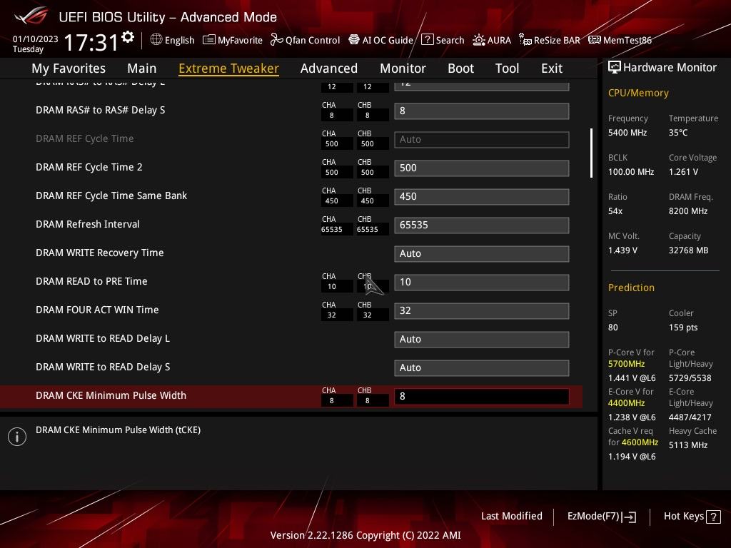

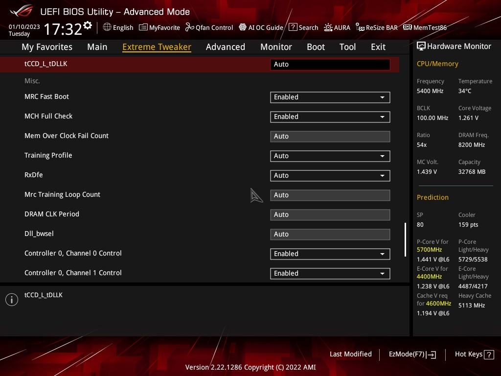

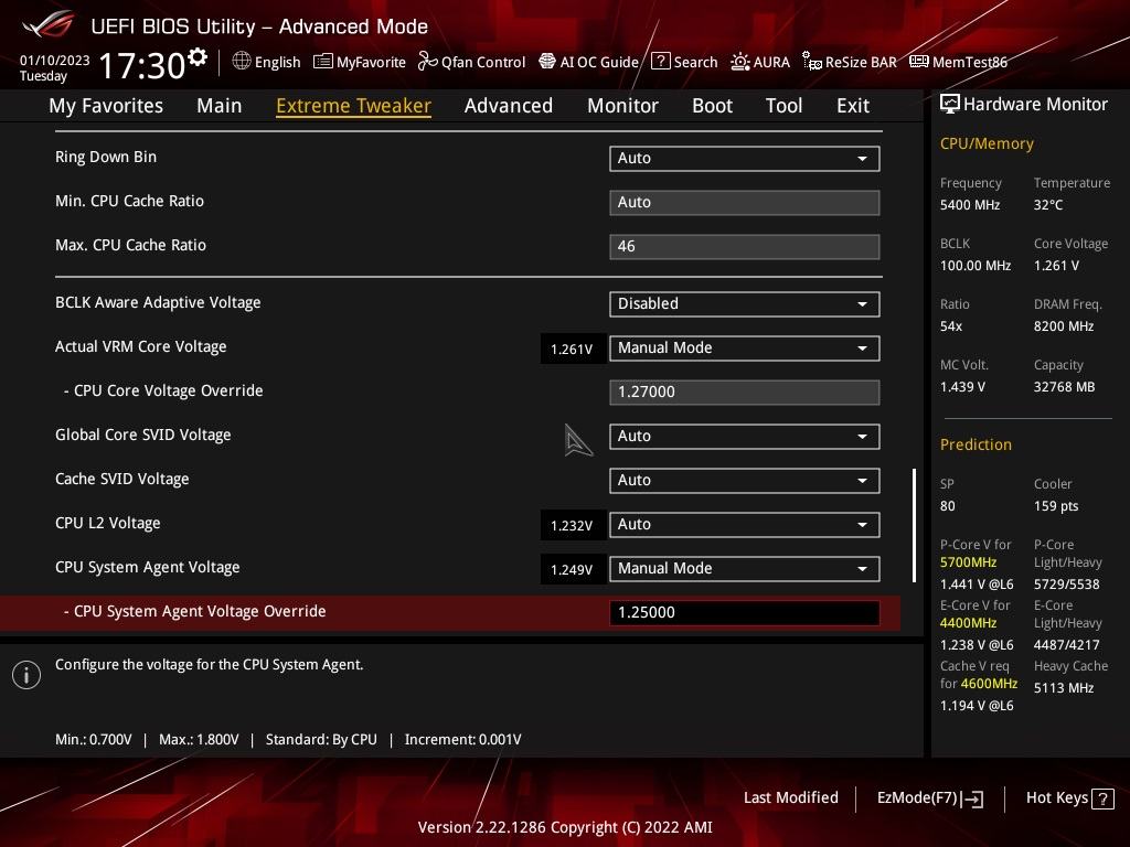

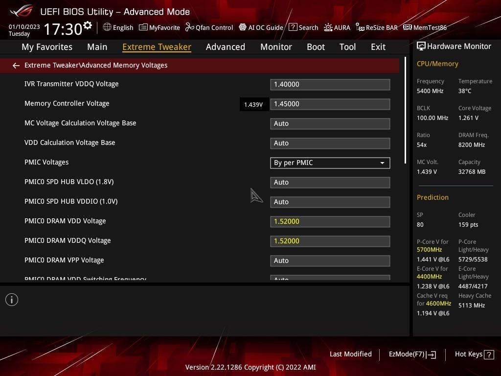

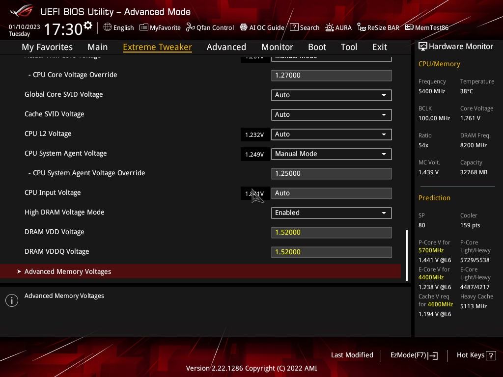

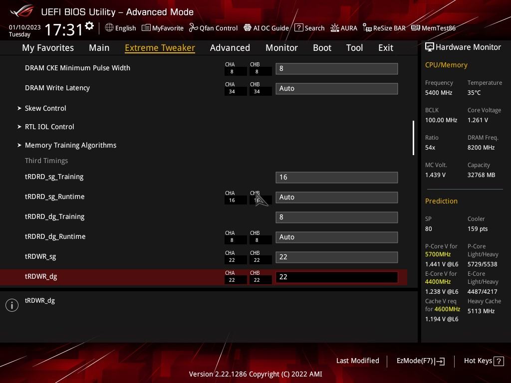

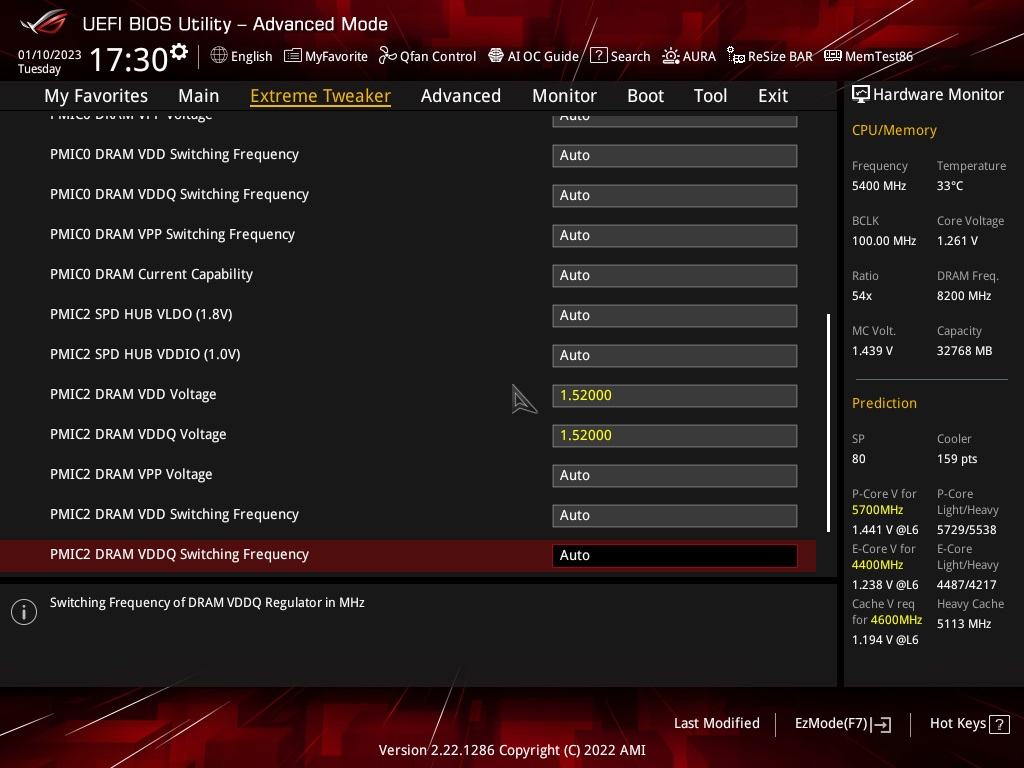

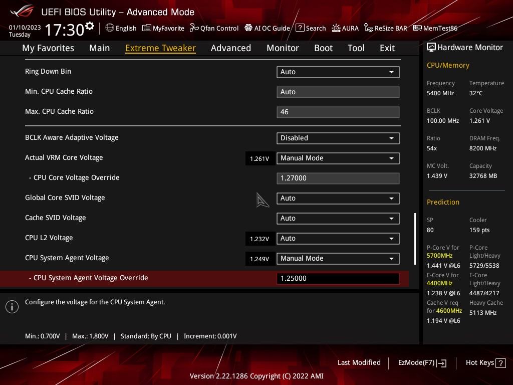

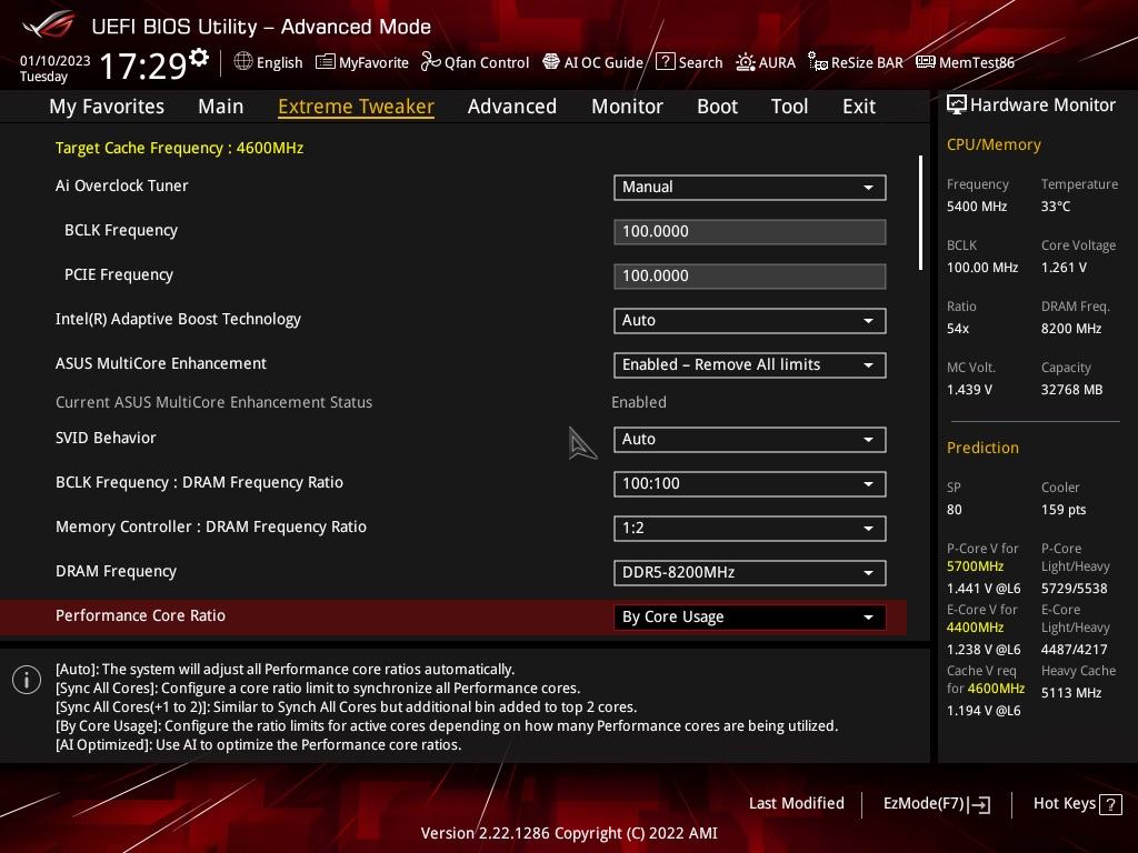

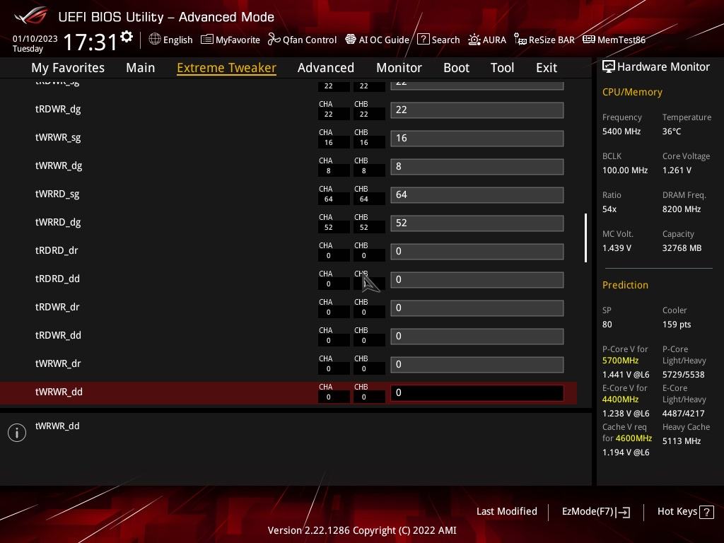

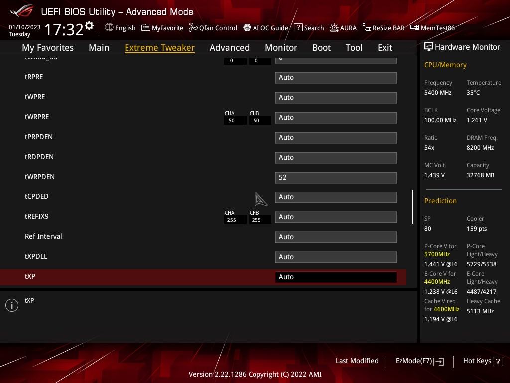

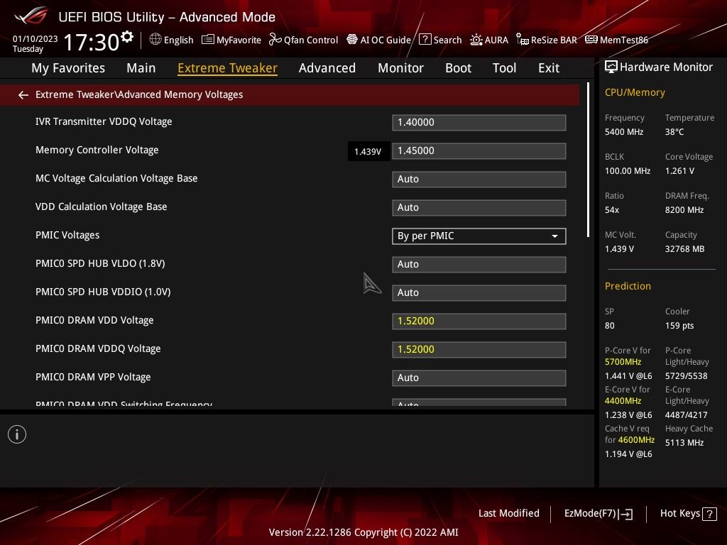

anbei mal meine APEX Z790 "0810" Settings die ich eh @Thunder XP schicken wollte.
Vielleicht hilft's einem ;)
Kein Anspruch dass es perfekt ist.
CMO nur auf eigene Gefahr laden!!!

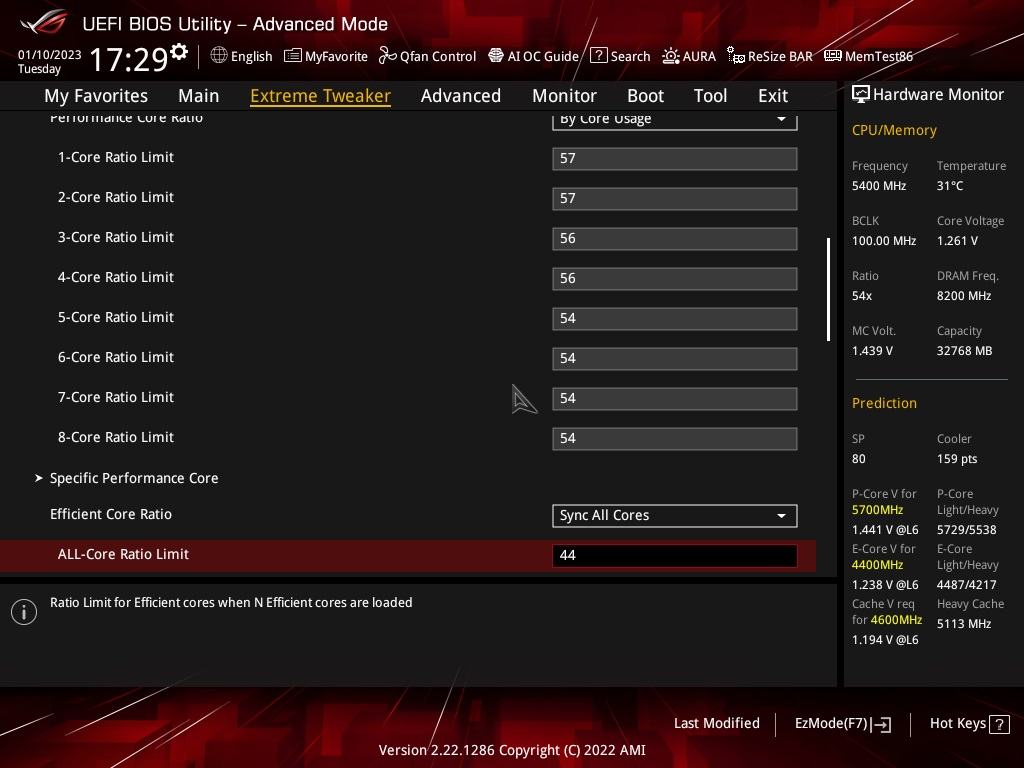

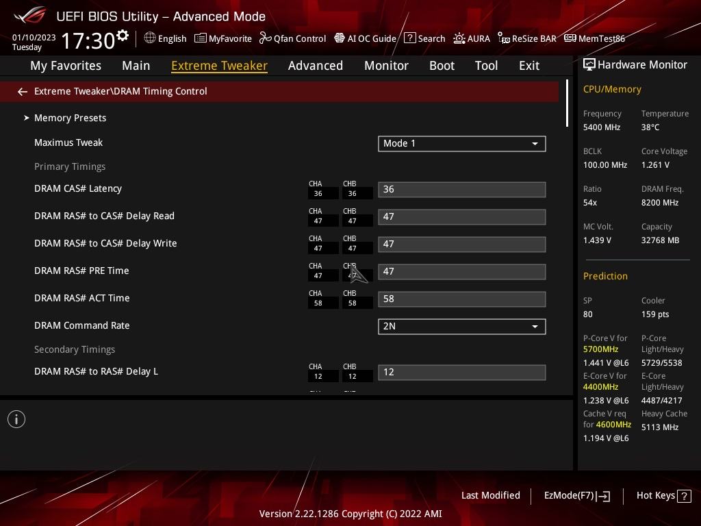

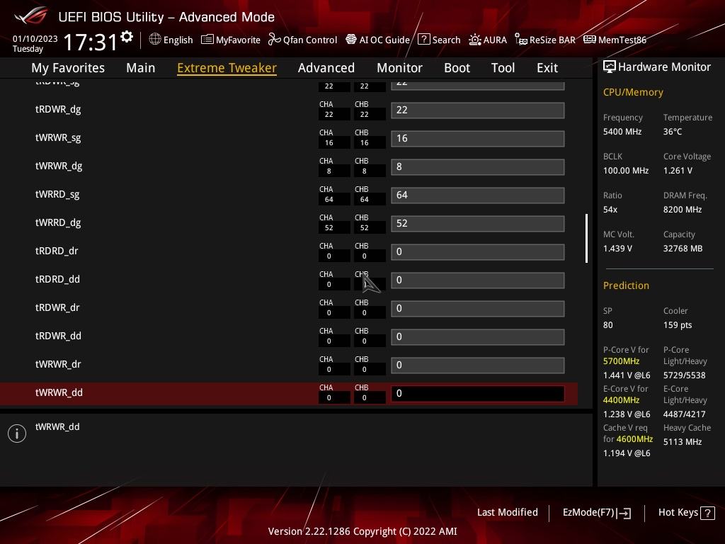

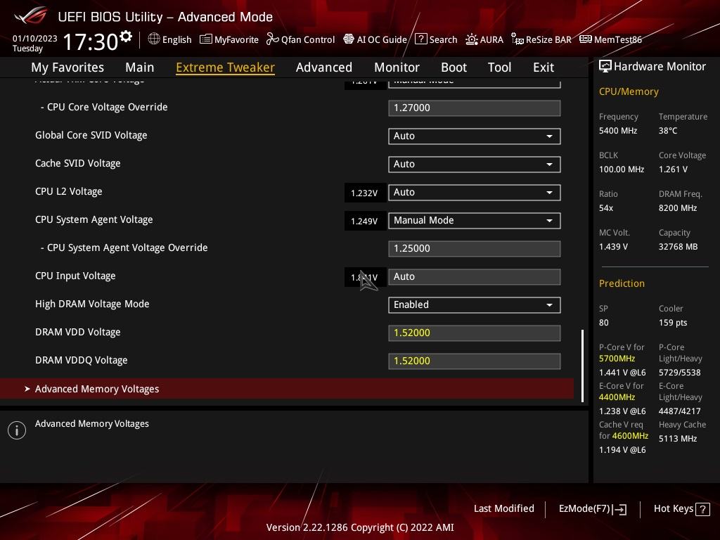

Hab einen 13700KF (noch luftgekühlt) und 2x16GB SR A-Dies
MRC Fast Boot sollte man besser disablen beim "eingrooven" und RAM Takt hoch trainieren.
mein beileid - für die 80sp cpu - ich glaub das ist das bisher schlechteste sp ergebniss was ich hier gesehen habe

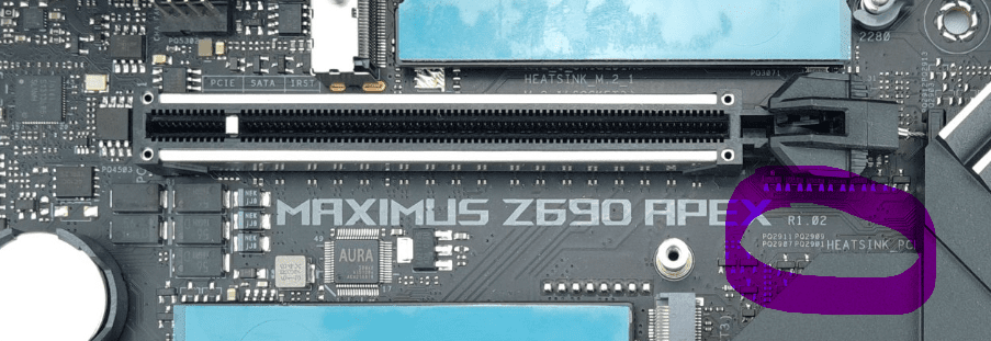

P.S. gibts auf dem PCB selbst ein Herstellungsdatum oder Versionsnummer? Kann nichts finden.
Ich hab Heute Morgen nach 2 Monaten warten aus einer Alternate RMA mein Z690 Apex zurück bekommen. Ist definitiv ein neues und unbenutztes Board direkt von ASUS als Austausch. Leider trotzdem die Version M0EAY0. Das PCB sieht sehr sauber aus. Überlege ob ich es nochmal kurz RAM benchen soll o_O
Wenn, dann steht nur auf der Verpackung das es ein 2022er ist...
Gibt anscheinend echt nicht mehr als ne PCB Revision.
