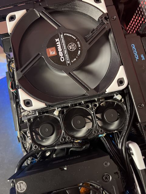

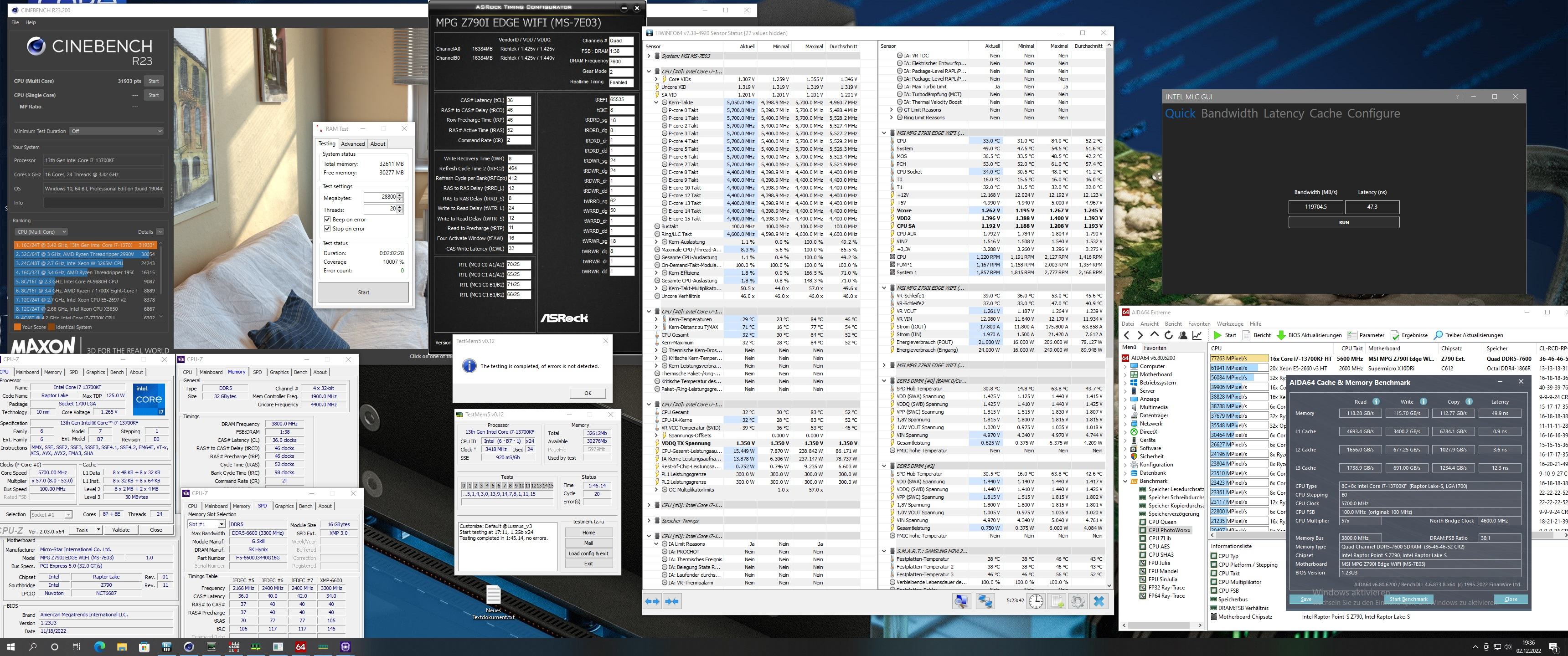

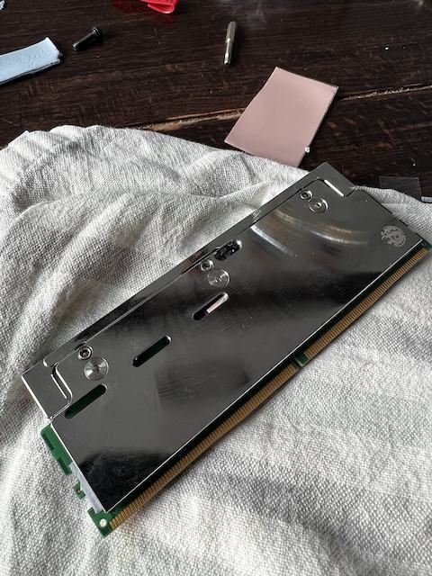

Weil ihr gerade wegen Heatspreader und Temps diskutiert. Hier mal meine Erfahrung mit den Bitspowern Kupfer unter Luft mit Apex Soft auf einem Z690i mit 13900K und 6800C32 bei 1,45V.
Vollen Durchzug auf allen Lüftern in Karhu+Testmem: 34°C Stick 1 und 37°C Stick 2 max bei Tambient=21°C
Gaming Warzone + Streaming: 36°C und 38°C bei lauem Lüftchen
Find die Dinger sehr edel und funktionieren super. Viel zu teuer aber man merkt schon beim in der Hand halten den Unterschied zu den EK´s :-)

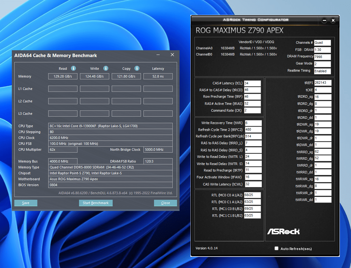

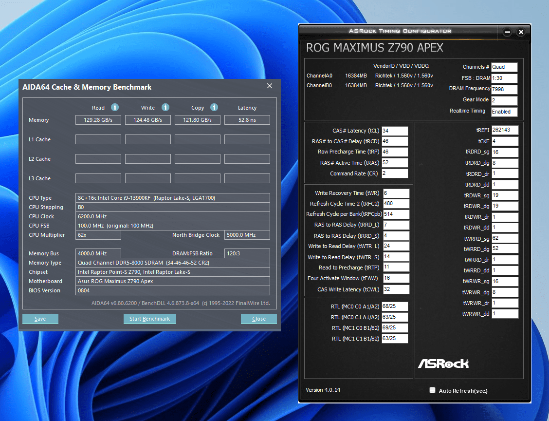

Das ist nun mein 8000er CL34 setting, ca. eine Stunde auf Stabilität getestet:
Alles über 8000mhz bekomme ich leider nicht stabil auch mit ganz lockeren timings.
Timings, Spannungen und Temperaturen wären sehr interessant! Gerade mit Air!
Kommen wenns final ist und auch den coldboot übersteht. Muss heute gerade die Spannungen leicht nach unten und oben korrigieren.

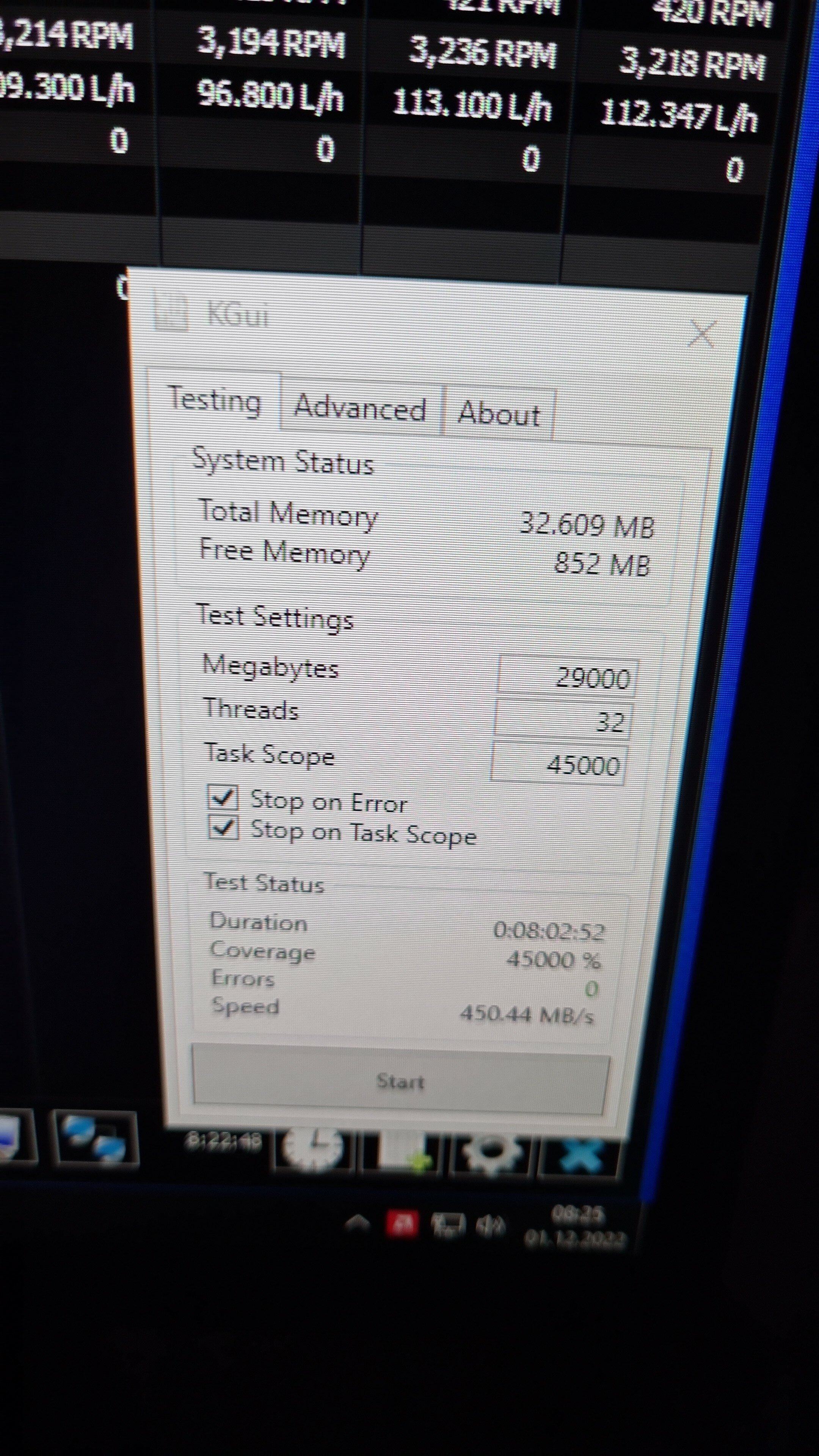

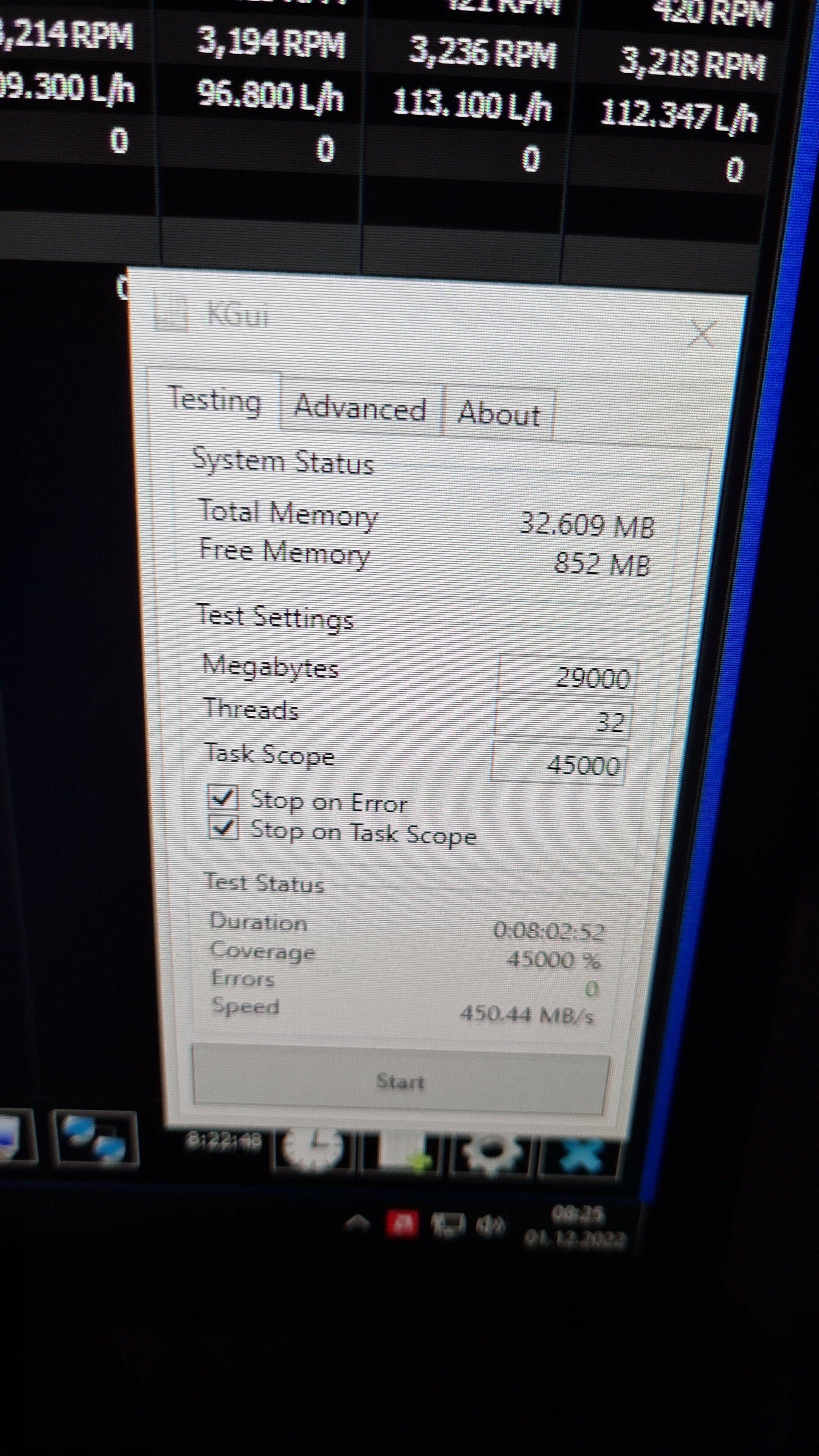

Da schaff ich gerade mal tm5 😅. Heißt ca 30% der Stabilität geprüft.

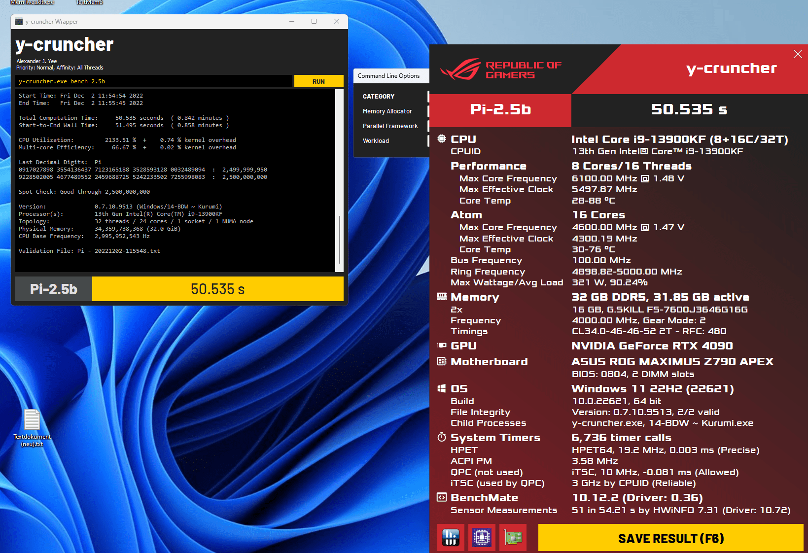

Hast mal ycruncher 2.5b laufen lassen? (Benchmate googeln, installieren und ycruncher starten. 2.5b wählen start)

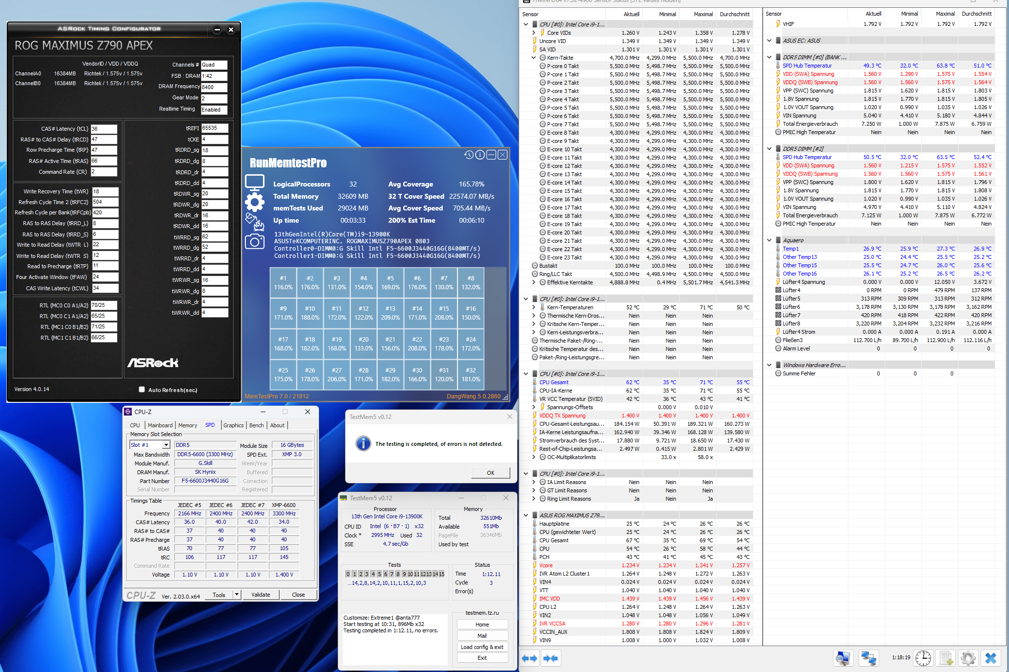

6600 G.Skill on Fire. Wie gesagt, so stable ist es, muss nur noch den Kaltstart 100% sauber kriege. Da passen die Spannungen noch nicht 100%. Aber das könnte gut das Finalsetting sein.
Edit: OS ist neu, Screenshots ab heute nicht mehr ausverkauft.
tRAS würde ich noch gerne senken, aber die bringt gefühlt im daily eh null ^^.
Da fährst du aber schon gut auf Kante. Knapp 50°C fangen bei mir die A-Dies schon an Random Fehler zu werfen.
Beim zocken kommste natürlich eh nie auf so eine Last.

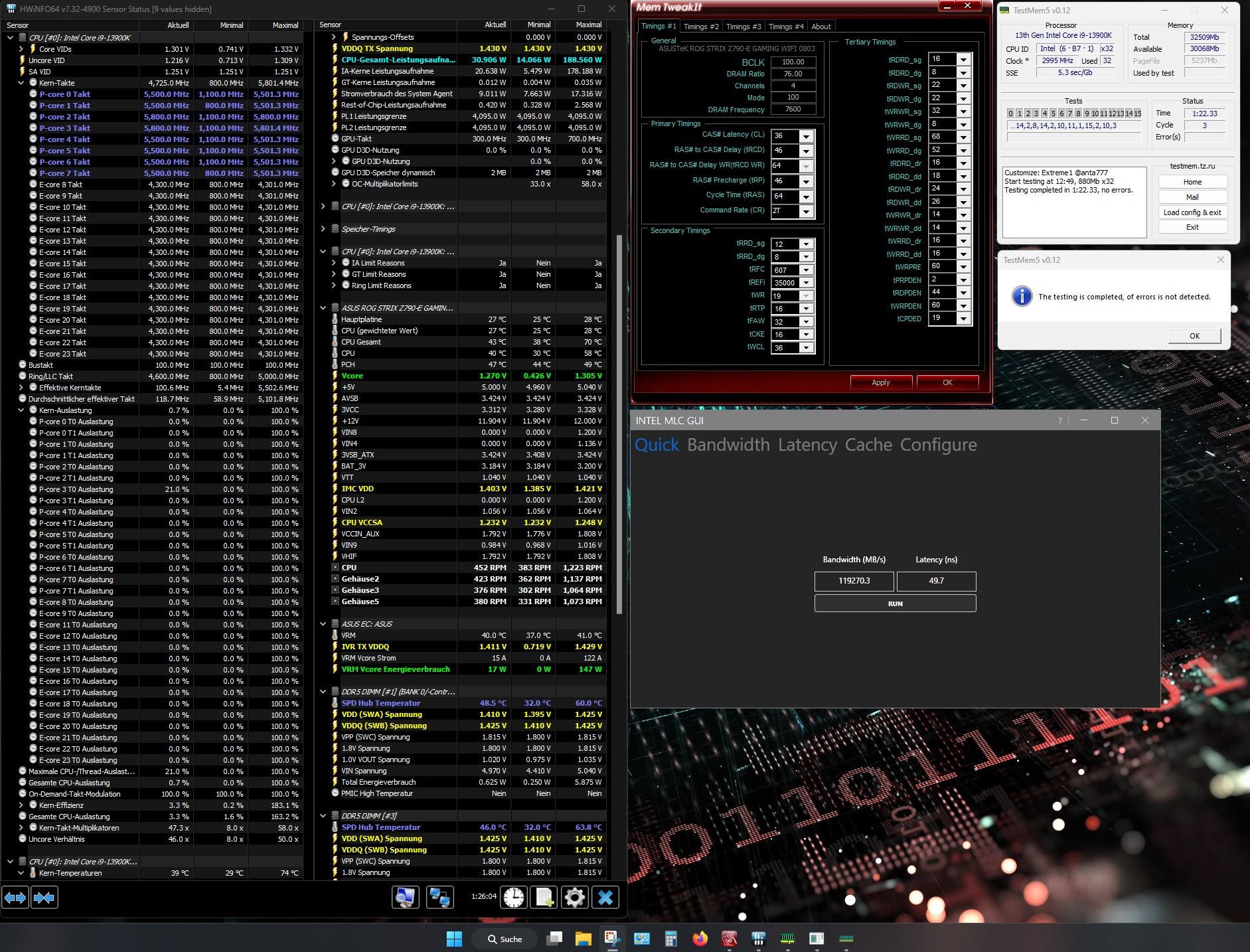

Bei mir läuft grad 6600 auf 7600 TM5 Extreme Anta777 bei knapp 60°, scheint durchzugehen, noch etwa 15 mins
Schaun mer mal ob das jetzt langlebiger ist. Glaub ich hätte besser vorher schonmal VDD/VDDQ angehoben, nur von 1.40v auf 1.41v, aber in HWInfo schwankt der Wert komischerweise nicht mehr leicht und ist wie festgenagelt. 1.40v waren auch fest eingestellt. SA = Auto / IMC = 1.40v / IVR TX = 1.43v - Sieht man ja alles im screen.
Was ich jetzt mal noch gemacht habe wegen der reboot Krankheit: Das setting vorm Test power cycled, bei dem reboot dann auch MRC fastboot enabled und dann TM5 gestartet...bin gespannt!

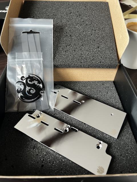

Gerade von der Packstation abgeholt. Kamen direkt aus Taiwan. Die Verpackung war absolut top und sogar versiegelt, da muss man Corsair loben. Mal sehen, wie sie laufen :).
