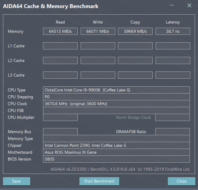

Ich hab jetzt mal spaßeshalber mit Offset 25 Werten gebootet und gebencht... das kommt dabei raus (ohne auf Fehler getestet zu haben natürlich).
Kannst du mir das erklären, warum sich das bei mir gegenteilig verhält wie bei dir?

Nein - ich meine Werte im Aida :)

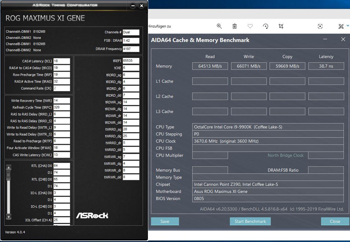

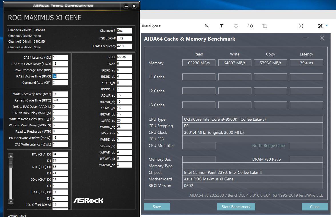

Hier mit IOLs 14 bzw. Offset 14
Hier IOLs 3 mit Offset auf 25!

Sorry ich verstehe nicht was du schreibst. Ich sage doch 64/65/7/7 und nichts von 14. EInzelne AIDA Screens bringen nischt. Da muss der ATC daneben, sonst redet man aneinander vorbei.
trotz schlechterer Werte??:unsure:
Du solltest nicht nur auf die Werte gucken, ich würde das mit GSAT testen, was dein Speicher packt, muss auch nicht das sein was deine CPU packt.
Übrigens machen die IOL extrem wenig an der Bandbreite aus, genauso bei den Latenzen, die RTL dagegen schon massiv wenn es um Latenz geht.
Wenn du Einbrüche bei AIDA hast und das liegt nicht an Nebenprozessen ist was anderes Krumm.

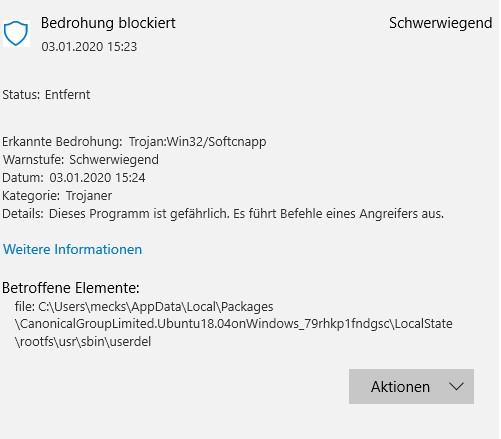

Hab übrigens heut ein Trojaner gefunden, er war im Ubuntu bereich, das hat mich richtig brüskiert. Habs sofort deinstalliert.
@meckswell
Das ist nur ein False Positive ... ist quasi PUA aka "Potenziell Unerwünschte Anwendung" für Antiviren Software der Linux Befehl zum Benutzerkonto löschen ist kein 100%ig kein Schädling, ist einfach nur falsch erkannt und zu unrecht so eingestuft. Und im übrigen ist der Fehlalarm nur beim Microsoft Defender, kannst die Datei bei z.B. Virustotal hochladen, der vergleicht mit sehr vielen Antiviren APIs ist sehr praktisch.
Hier nochmal als Übersicht: https://www.virustotal.com/gui/file...a77fe7ed5380f6499931990ed1da3f909ef/detection
Habs bei mir lokal mit ESET NOD32 geprüft alles sauber: C:\Users\<user>\AppData\Local\Packages\CanonicalGroupLimited.Ubuntu18.04onWindows_79rhkp1fndgsc\LocalState\rootfs\usr\sbin\userdel
Wenn Anti Virus ausschlägt... für die ist doch so gut wie jedes HW Testprogramm eine Bedrohung.
Sorry aber das ist kein Testprogramm. Das ist ein minimales Linux System. Man kann schon seit einer guten Weile in Windows Linux als CLI installieren, nennt sich Windows-Subsystem für Linux (WSL), damit ist keine virtuelle Maschine aufsetzen benötigt, hat natürlich kein GUI, aber man kann ja auch per CLI verdammt viel machen. Und wie erwähnt ist "userdel" ein Befehl um in Linux Benutzerkonten zu löschen.
