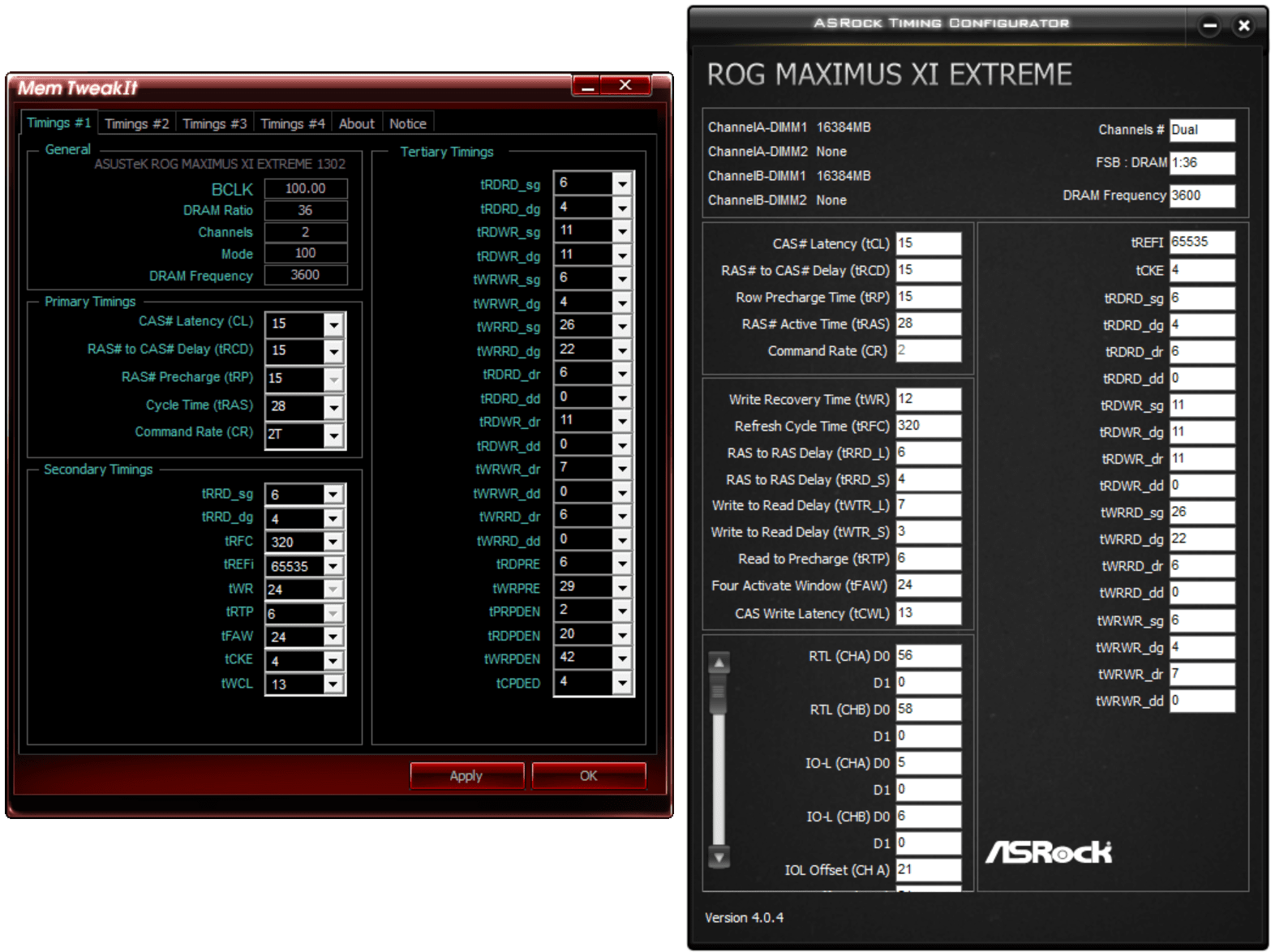

Ein Frage an die Experten:
Zu tWR bei Asus 24 und Asrock 12 ?
Mem-Software ist aktuell.
Im BIOS steht tWR auf "AUTO" weil das ja über tWRPRE geregelt wird. Was bedeutet tWR bei Asus, finde da nix im BIOS ?
Bild:
Bild:
Hi Hwlux50
tWR bedeutet - DRAM Write Recovery Time bzw. Write to Precharge Delay.
Erklärung auf deutsch - ‎Definiert die Anzahl der Taktzyklen, die zwischen einem Speicherschreibvorgang und einem Vorladebefehl vergehen müssen.‎
Okay,
Meine Frage zielte eigentlich darauf ab, wieso die sich unterscheiden und nicht gleich sind. Oder anders gesagt wie kann ich das im BIOS Konfigurieren?
Oder ist das ein Anzeigefehler?
Die TWR ergibt sich automatisch durch:
Twrpre(30) - 4 - tcwl(16) = TWR(10)
Also regulierst du sie immer durch einstellen oder ändern der TWRPRE und der TCWL. Der Wert 4 ist dabei immer fest!
Genau!, und die 4 kommt aus BL:2,
wo BL ist Burst Lenght
und die "Burst Lenght" ist = 8.
