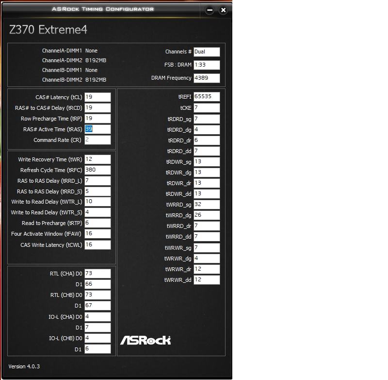

Gibt es Verbesserungsvorschläge?
Bei CL 15-15-15-35 gab es nach ca 45 Minuten einen Fehler. "RTL (CHA) D0/D1" "RTL (CHB) D0/D1" kann ich einzeln nicht verstellen, nur D0/D1 zusammen. Sobald ich hier andere Werte als Auto einstelle, startet das Board nicht mehr... Die Werte ändern sich, sobald ich bei CL was anderes einstelle, d, h. ein niedriger CL-Wert ergibt auch einen niedrigeren RTL-Wert. Macht es Sinn nochmal 3200 MHz mit CL14-14-14-34 zu testen?
tREFI und tRFC hab ich selbst eingestellt, der Rest (außer die Primär Timings) steht auf Auto. VCCIO und VCCSA stehen im BIOS auf 1,15V und vDIMM liegt bei 1,35V. Eigentlich handelt es sich um ein Corsair Dominator RGB 3600 MHz, CL18-19-19-39 Kit mit Samsung B-DIEs. Aber nur mit 1,3V VCCIO und 1,28V VCCSA ist eine Benutzung des PCs möglich, wobei hier aber das Board oder der IMC sagt, dass ist zu viel und das BIOS resettet sich.
Keiner einen Tipp? Es ist übrigens das folgende Kit:

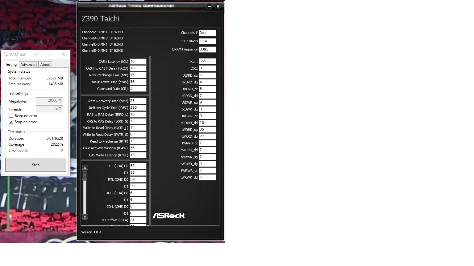

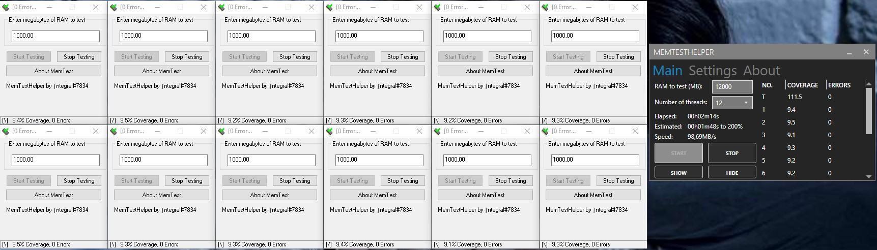

Es gibt einen Memtesthelper für die Freeversion von HCI. Hab ich grad entdeckt im Speichertestprogrammethread. Is cool, einfach zu testende Rammenge eingeben und Anzahl Threads.
Die Memtest.exe in den Ordner kopieren vom Helper, dann einfach den Helper starten.
Ich habe zwar MemTest Pro, dennoch ist der Helper hilfreich.
Funktioniert dieser bei euch?
Bei mir funktioniert dieser unter Win 10 nicht. Die X Memtest Fenster starten zwar, aber der Helper bekommt keine Daten, über Fortschritt oder Fehler zurück.

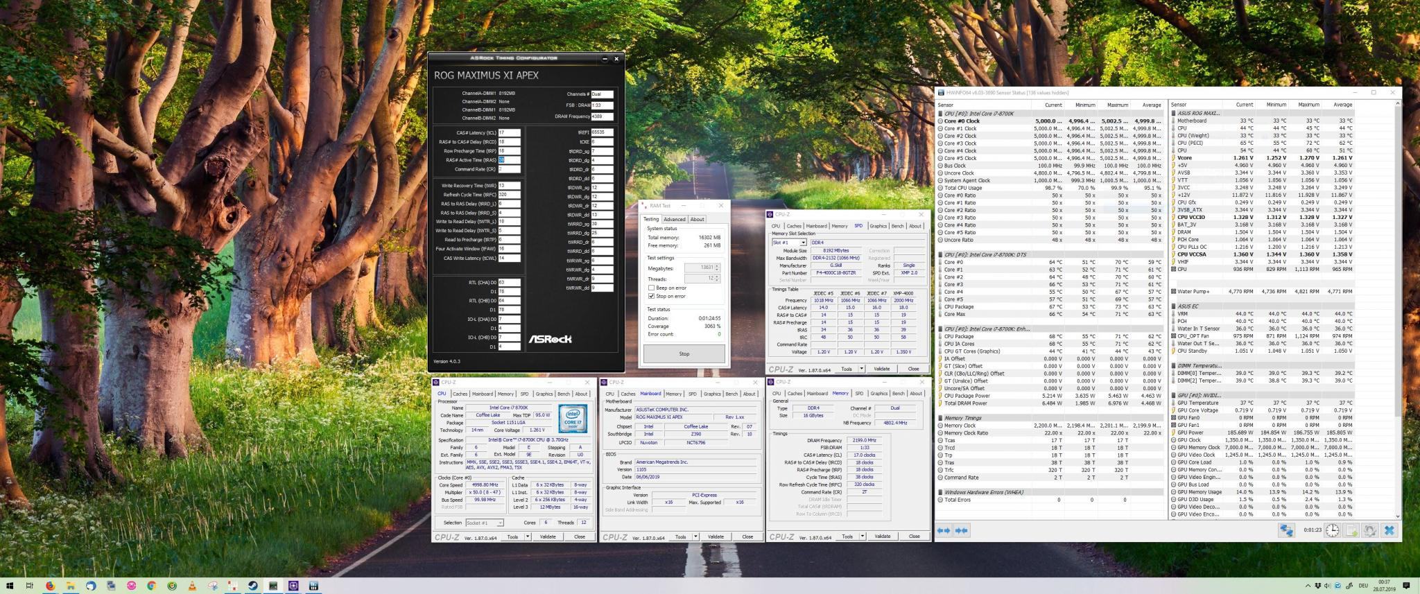

Generelle Frage: Macht es einen Unterschied, ob ich bei Karhu mit 9GB oder 12GB teste? Habe eben einen Test mit nur 9GB gemacht, da ich nebenher noch arbeiten musste.
Unten einmal ein Setup mit den 3600CL15 Trident Z. Jemand Verbesserungsideen? Am Montag kommt dann das F4-4600C18D-GTZR..... bin gespannt was damit dann drin ist =)
