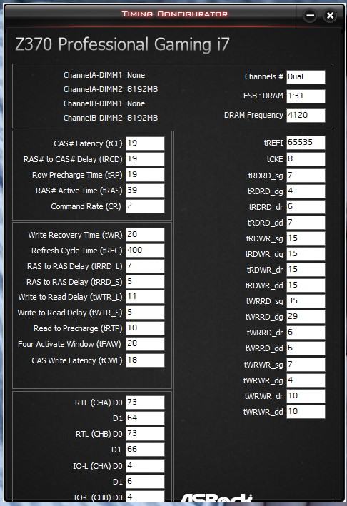

Wenn ich an dem Setup noch was optimieren wollte, welche Timings wären da überhaupt relevant um einen Mehrwert zu erzielen? Laut aida bringt alles nichts mehr, aber das Programm hat leider auch Schwankungen wie ein Kreuzfahrtschiff auf hoher See bei Windstärke 10.
Würde das so lassen wenn es Game Stabil ist:fresse:, ab einer Ram Einstellung X bekommt man nur noch einen Mehrwert über weiteres CPU OC, North Bridge Clock, Feintuning mit BCLK, pretested Ram CPU MB, oder noch Asus Ram Skew Control.:rolleyes:
Sieht doch schon jetzt ganz gut aus, man kann höchstens noch tWR auf 10 durch tWRPRE runter schrauben (wobei ich sagen würde - tWR 12 passt schon gut zu deinem tRTP 6), und noch mit tRRD_L auf 4 probieren.
Klar 4 für tRRD_L es ist schon zu scharf aber auf ASRock Z370 Taichi und Apex XI geht es(Ram Takt war aber 4133), ob es also mit dem 4533 CL17 Takt auch geht und stabil bleibt ist die andere Frage.
Wie gesagt, dein Setting ist schon so wie grade ist, richtig gut :)

Sorry für den verwirrenden Screen, der war eigentlich nur für mich selbst gedacht. Die beiden größeren Fenster gehören zusammen (Karhu und Timing). Der andere Run, mit den 8000%+ war nur mit sanfteren Settings.
Ich locker die Timings noch mal.
Tcwl auf 16
Twrrd_sg 29
Twrrd_dg 24
Dafür twr auf 10 durch die nicht geänderte twrpre.
Mit welchen Timings kann man speziell den Copy Wert verbessern? Ist es überhaupt möglich dies gezielt zu tun?
Gezielt geht das leider nicht, hier gilt das Prinzip, Einer für alle, alle für einen (Timnings)
