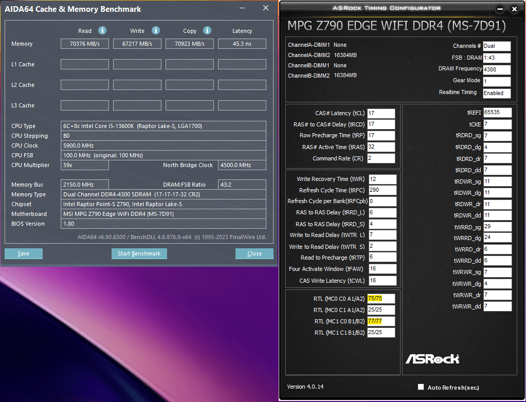

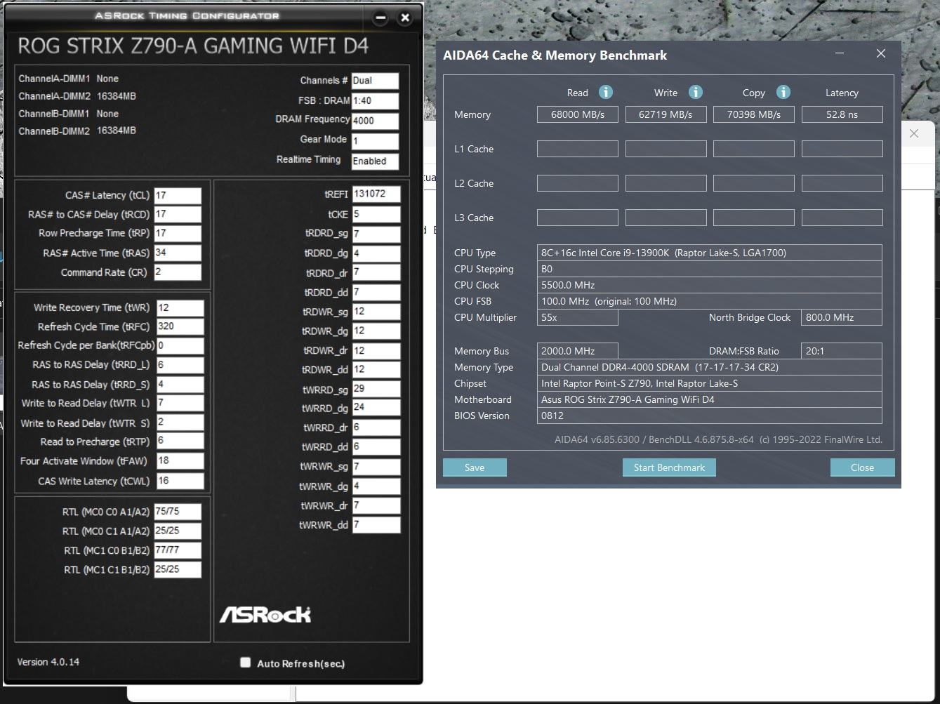

77/77 oder 75/77? Niedriger ist besser, zumindest scheinen die AIDA-Zahlen das zu sagen.
Wenn beides angeboten wird und beides teststabil ist, fixiere ich mit "No Training" dann doch lieber 75/77 als die "glatten" RTL?

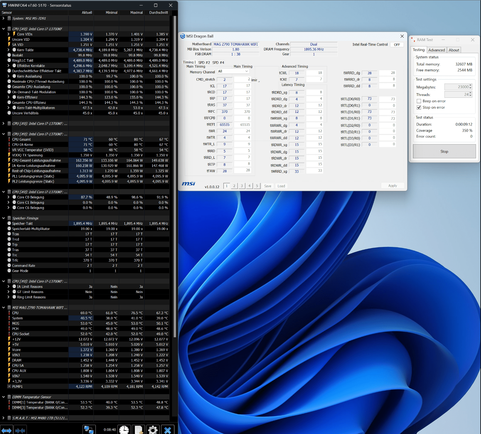

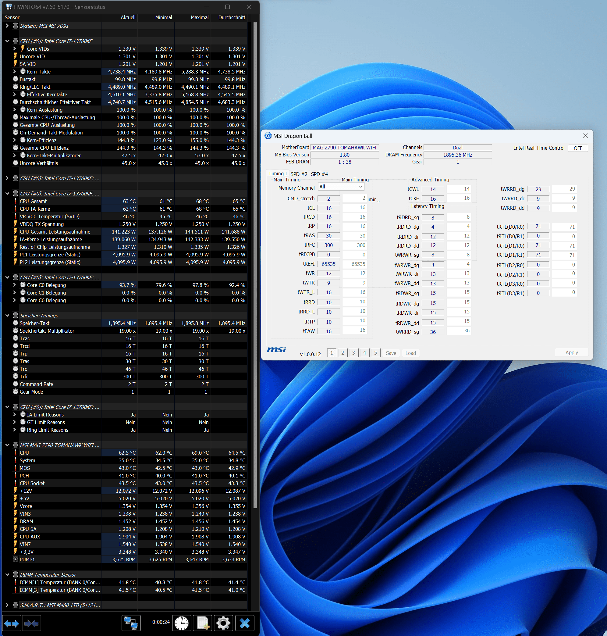

Moin,
bin auch neu bei Intel unterwegs, bring ein bisschen Erfahrung von AMD mit und habe zum Glück jemanden, der sich besser mit auskennt, aber mein 13700KF lässt sogar ihn verzweifeln :ROFLMAO:.
Ich bin jetzt seit einigen Monaten dran und kann gewisse parallelen zu Phoenix2000 erkennen, der ja auch eine innige Beziehung zu seinem 13700KF hat wie ich hier im Beitrag ab Seite 341 oder 342 feststellen konnte.
Mein Thema ist, ich kann so wie es aussieht manuell einstellen was ich will bei VDDQ, das System wird instabil, lasse ich es auf Auto laufen scheint es keine Probleme zu geben. Mit Auto geht VDDQ auf 1,25V, VDIMM habe ich dabei auf 1,42V laufen, VCore habe ich auf 1,350 (hab ich mal irgendwo gelesen bzw meine ich mal in einem Video von buildzoid gesehen zu haben) da war ich noch mit einem Z690 Unify DDR5 unterwegs, jetzt habe ich derzeit ein Z790 Tomahawk WiFi DDR4 und habe es mitgenommen. Ich kann mir keinen vernüftigen reim drauf machen, warum VDDQ Auto funktioniert, aber manuell nicht. Ich teste es jetzt gerade noch mal mit 1,25V manuell und bin gespannt was es dieses mal macht.
Die 1,25V VDDQ habe ich mit HWInfo ausgelesen und habe es auch schon mit einem weiteren 13700KF getestet, da bin ich mir nicht mehr sicher ob es bei dem auch so war, aber mit dem konnte ich meine Ripjaws V F4-3200C14D-32GVK mit 4000Mhz CL15 testen, wie gesagt weiß ich jetzt nur nicht ob es dort auch Auto war oder nicht, den zweiten 13700KF habe ich inzwischen auch nicht mehr.
Hat eventuell einer von euch eine Idee woran das liegen könnte?
Schon mal versucht auf 75/75 zu fixen?
Mein Ram Setting wird z.B. mit 63/65 auf meinem Alder Lake System trainiert, ich kann aber in den IOL/RTL Einstellungen 63/63 manuell fixen und das ist auch stabil und bringt nochmal etwas bessere Leistung/Latenz.
Mein Eindruck bei Raptor Lake ist, dass sich nur fixieren lässt, was ohnehin trainiert wird. 75/75 trainiert er bei 4300 mit diesen Timings nicht.

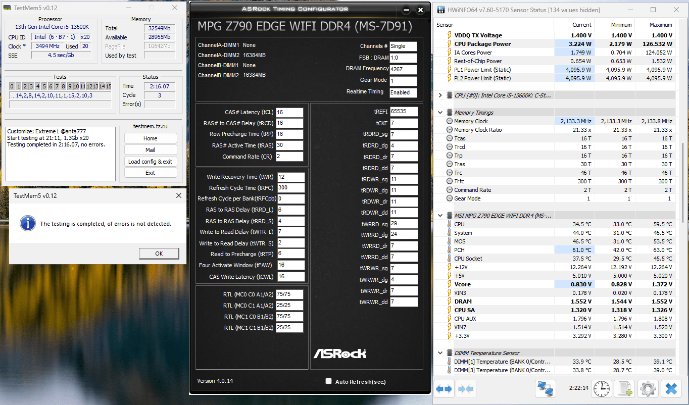

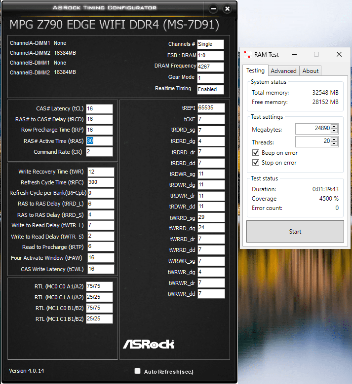

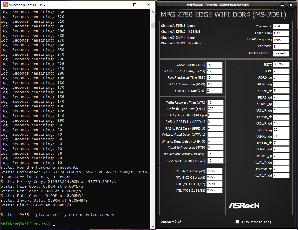

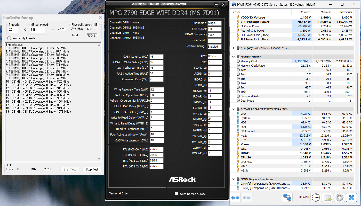

4266-16-16 it is, damit muss ich auch keine Boot-Tricks anwenden. Jetzt mit dem empfohlenen tWR/tRTP 12/6 statt 14/7, was btw 30 mV mehr DRAM erfordert, :LOL: also 1560/1400/1335. Ist viel, aber mit der Wasserkühlung kein Problem, auch nicht bei 28 Grad im Raum.
Abschließend gesammelte Testwerke, dann hab ich erst mal fertig. Danke fürs Lesen. (y)
4266-16-16_tWR12_TM5-stabil.png 4266-16-16_tWR12_GSat-stabil.png 4266-16-16_RamTest-stabil.png 4266-16-16_MemtestPro-stabil.png
Meine Feststellung war, dass VDDQ nach der Umstellung auf Manuell deutlich höhere Spannung brauchte als die "Auto"-1,25 V, die im BIOS angezeigt wurden. Letztlich bin ich bei meinem RAM-OC bei 1,400 gelandet, um keine sporadischen Bluescreens mehr zu erhalten. Du schreibst, du könntest einstellen, "was du willst", es bliebe instabil. Nicht schreibst du, welche Maximalwerte du versucht hast.
Stell Spannungen nicht mit Fausthandschuhen ein, kleine Testschritte sind notwendig. DRAM. VDDQ und SA sind nicht unabhängig voneinander, es gibt immer ein gemeinsames Spannungs-"Fenster", wie es hier mal genannt wurde. In vielen Settings-Beiträgen der User hier werden Spannungswerte genannt. Orientier dich bei vergleichbarem RAM-Takt vielleicht daran. Reagiert dein System dauerhaft störrisch, verwirf dein Setting und versuch was anderes.
Ich habe vddq von 1.2 bis 1.6 Volt in 5V Schritten getestet und habe dann auch mit VDIMM variiert angefangen bei 1,45V bis hin zu 1,6V.
SA hat sich bisher mit 1.2V als zuverlässig herausgestellt, sobald ich über 1.2V gehe egal bei welchen der oben getestet Volt Einstellungen gab es BSOD oder Blackscreen nach dem RAM Training. Mit den eingestellten 1.25V VDDQ gestern bzw heute Nacht getestet und es ist bis 9500% ohne Fehler, ich hab den PC dann ausgemacht. Ich versuche es gleich erneut mit den Werten, welche ich eingestellt habe und schau ob es mir reicht auf die 10K karhu, zeitlich.
