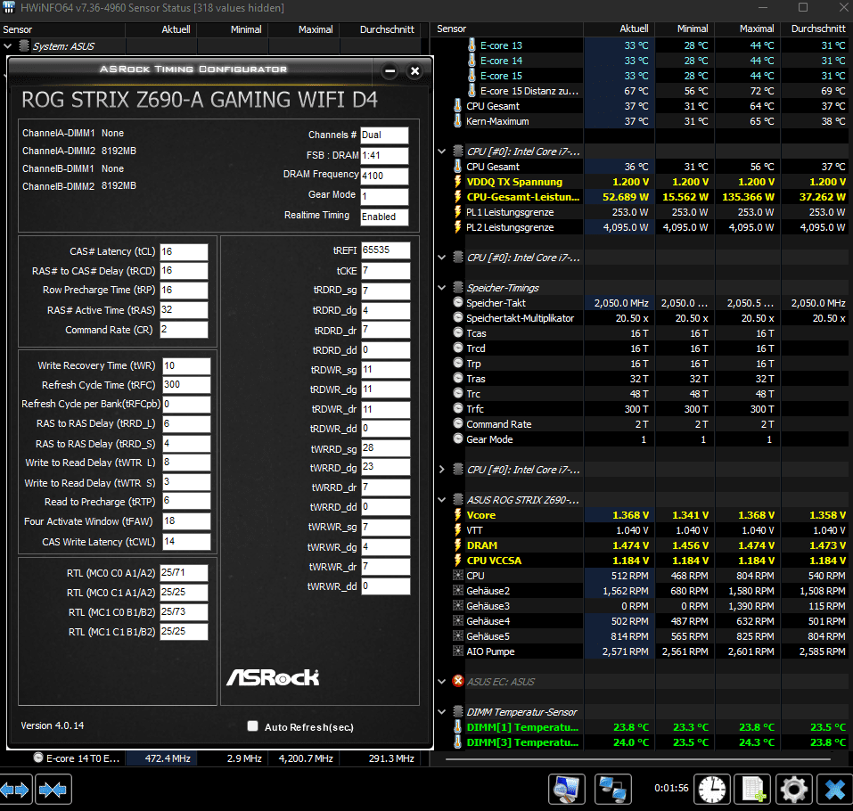

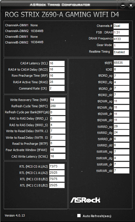

Phoenix hatte mir auch mal ein Ram setting gepostet.
Läuft seit 3 Monaten absolut einwandfrei.
Sind 2x16 GB B-Die , aber vielleicht taugt für dich auch.
Vdimm hatte ich spontan auf 1,4 V gesetzt und TX 1,45 . SA 1,35, Ramteiler auf 1:1 , Gear 1
Für den Alltag vollkommen inordnung.

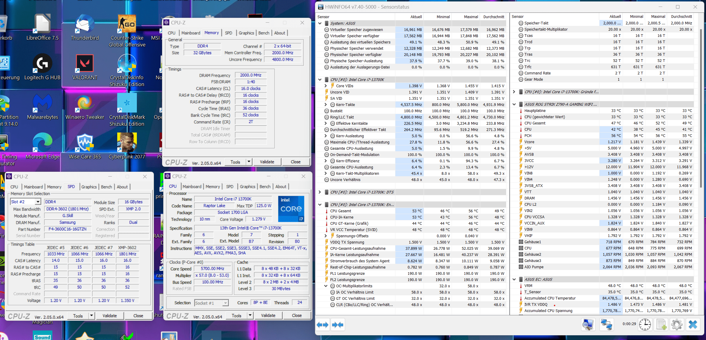

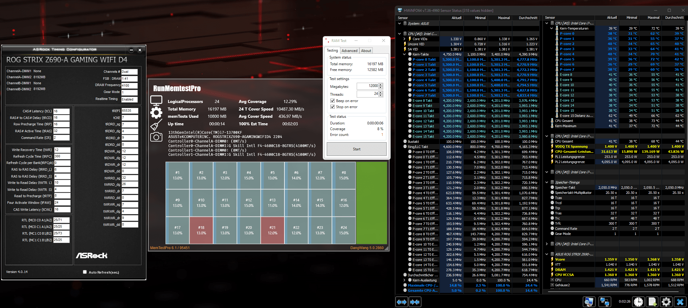

Mit den Timing Bootet er nicht.
tWR mal testweise wieder auf 12 gemacht, bootet auch nicht. 4000 und die settings (tWR aber 12) bootet zwar, gibt aber schnell Fehler in Dangwang.
IMC?
IMC?
tCWL ist vor allem entscheidend, du hast SR Module kann sein das du 14 brauchst bei DR brauch ich 16, bei 14 bootet er bei mir nicht.
tRDRD_sg, tWRWR_sg und das Timing was du gleichsetzen(über CKE) musst können auch sehr schnell einen Boot verhindern.Straffer ziehen kann man die Sub´s meist mehr bei strafferen CL.
Stell dir das so vor du musst dich immer in einem gewissen Fenster bewegen, Spannungen und Timings müssen immer so sein das du dich darin bewegst, optimal wäre immer die Mitte quasi.
Bewegst du dich aus diesem Fenster raus, ist vorbei mit Boot oder Stabilität.

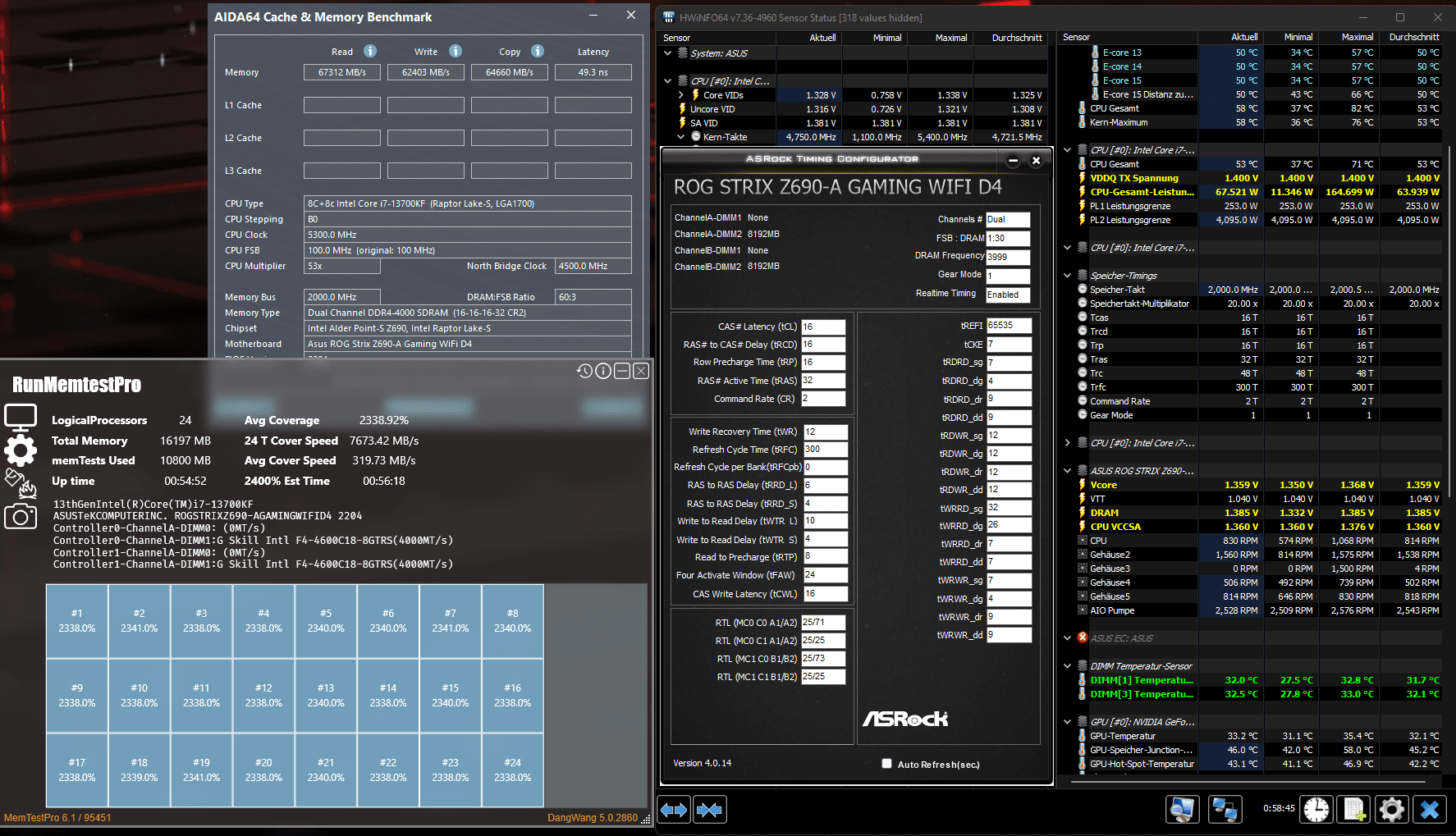

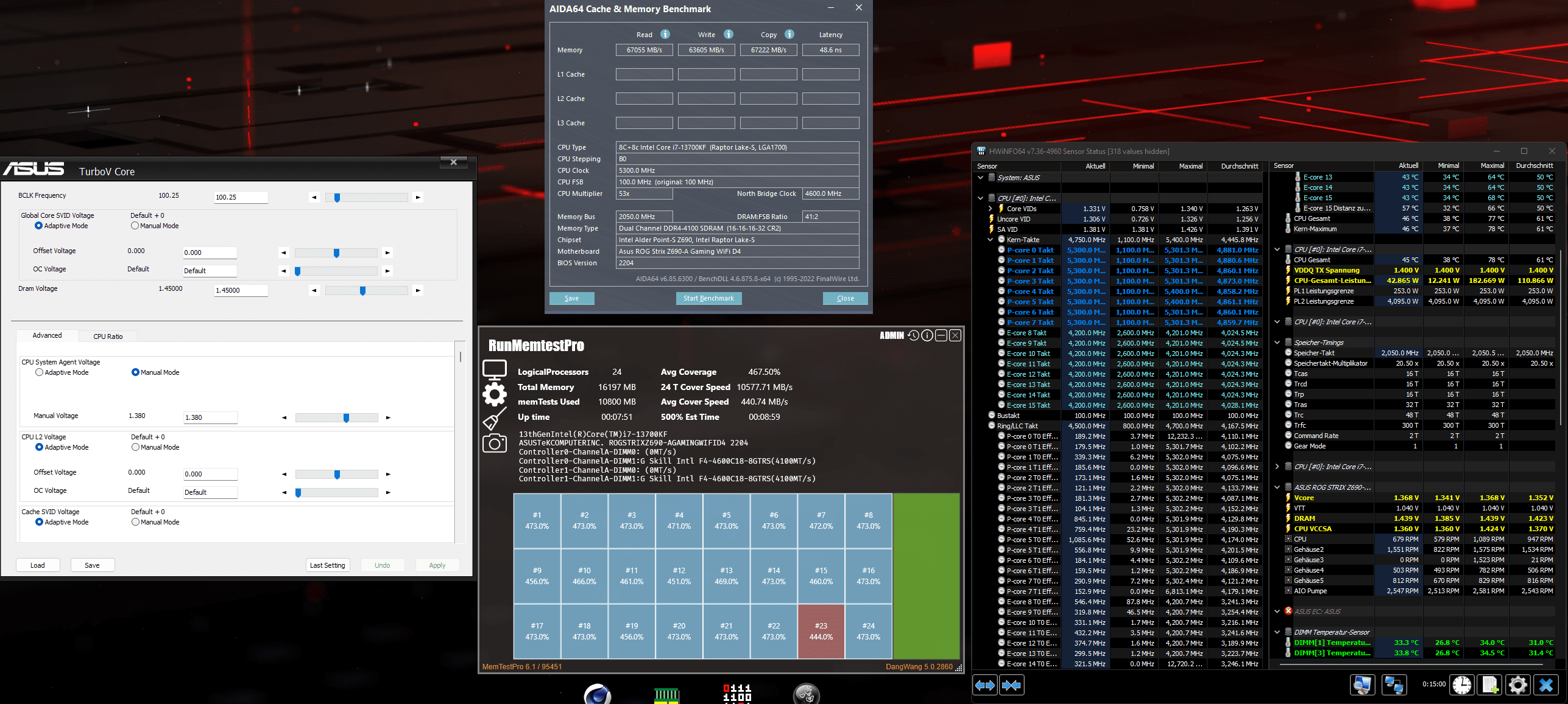

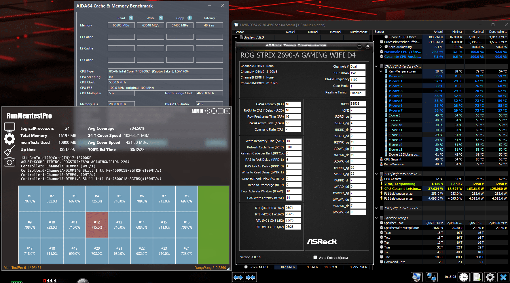

Dann probier ich nach der Valorant mal so.
edit: @Phoenix2000 hab das gefühl ich bin relativ close. stimmt was nicht oder hastn tip?
edit2:
Hui, mal über Nacht wieder Karhu. Gn8
Der Speicher kann es auf jeden Fall, da das Bios noch etwas buggy ist würde ich dir übrigens wirklich raten, lass die Finger von TurboVCore.
Du kannst auch tcwl 15 testen.Als nächstes würde ich erstmal testen wieviel SA und TX brauchst du wirklich.
Sprich reduziere die mal bis er nicht mehr sauber bootet(meist tx) oder du schneller Fehler memtest bekommst (meist SA).
Damit du dich überhaupt erstmal im richtigen Fenster bewegst.
Von der mind. benötigten Spannung würde ich 10-20mV rauf packen.

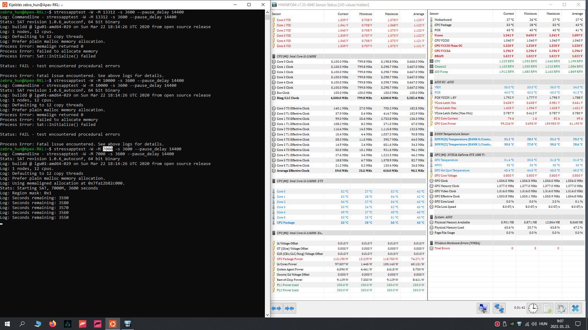

Weiß jemand, was mit GSat passiert ist? Ich dachte, es würde unter RPL nicht funktionieren, das akzeptiere ich, es ist schade, aber unter RKL, das alt ist, funktioniert es dort auch nicht.
Ich wollte testen mit GSat mein Settings.
(2x8Gb)
stressapptest -W -M 13312 -s 3600 --pause_delay 14400 (Es geht nicht)
stressapptest -W -M 7000 -s 3600 --pause_delay 14400 (Es geht)
Natürlich habe ich es als Admin probiert. Es ist damals ohne Probleme gegangen. Ok, ich habe CML gehabt, d
ies ist meine erste RKL CPU.
Danke

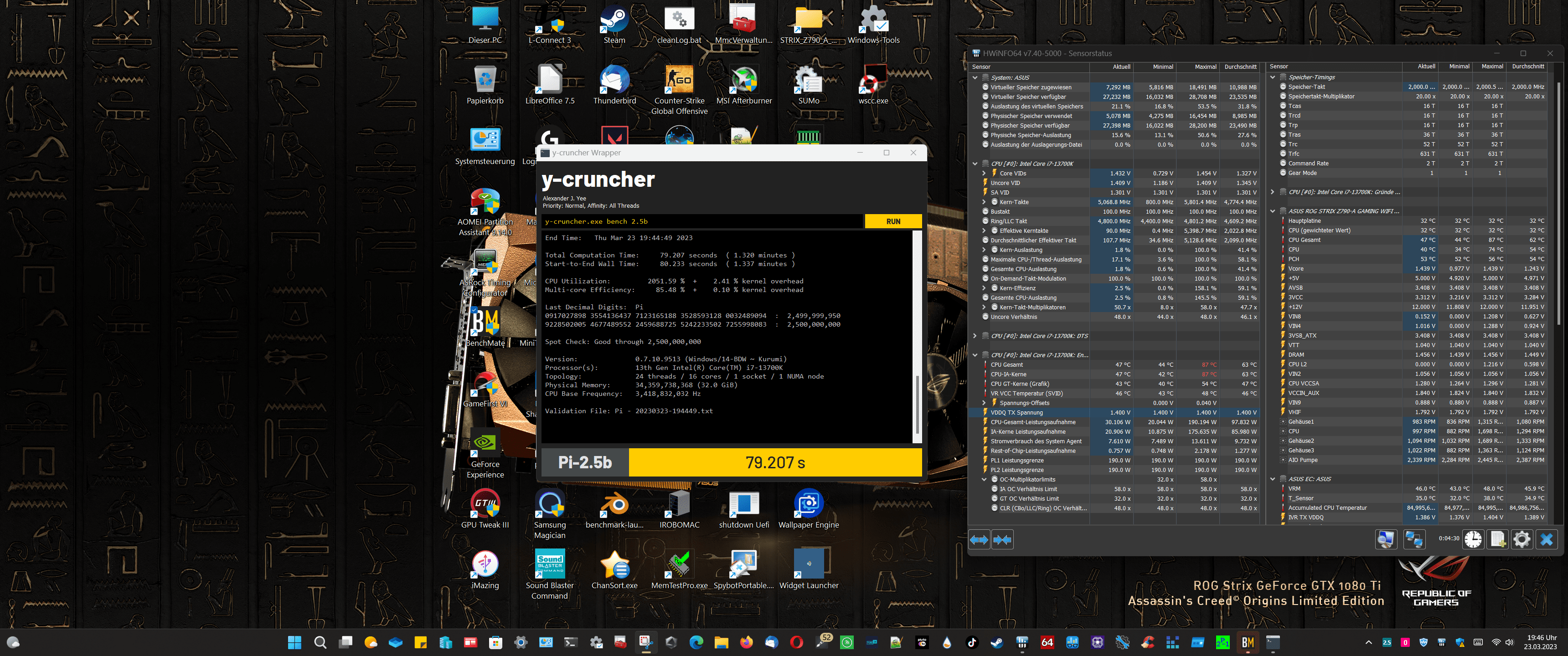

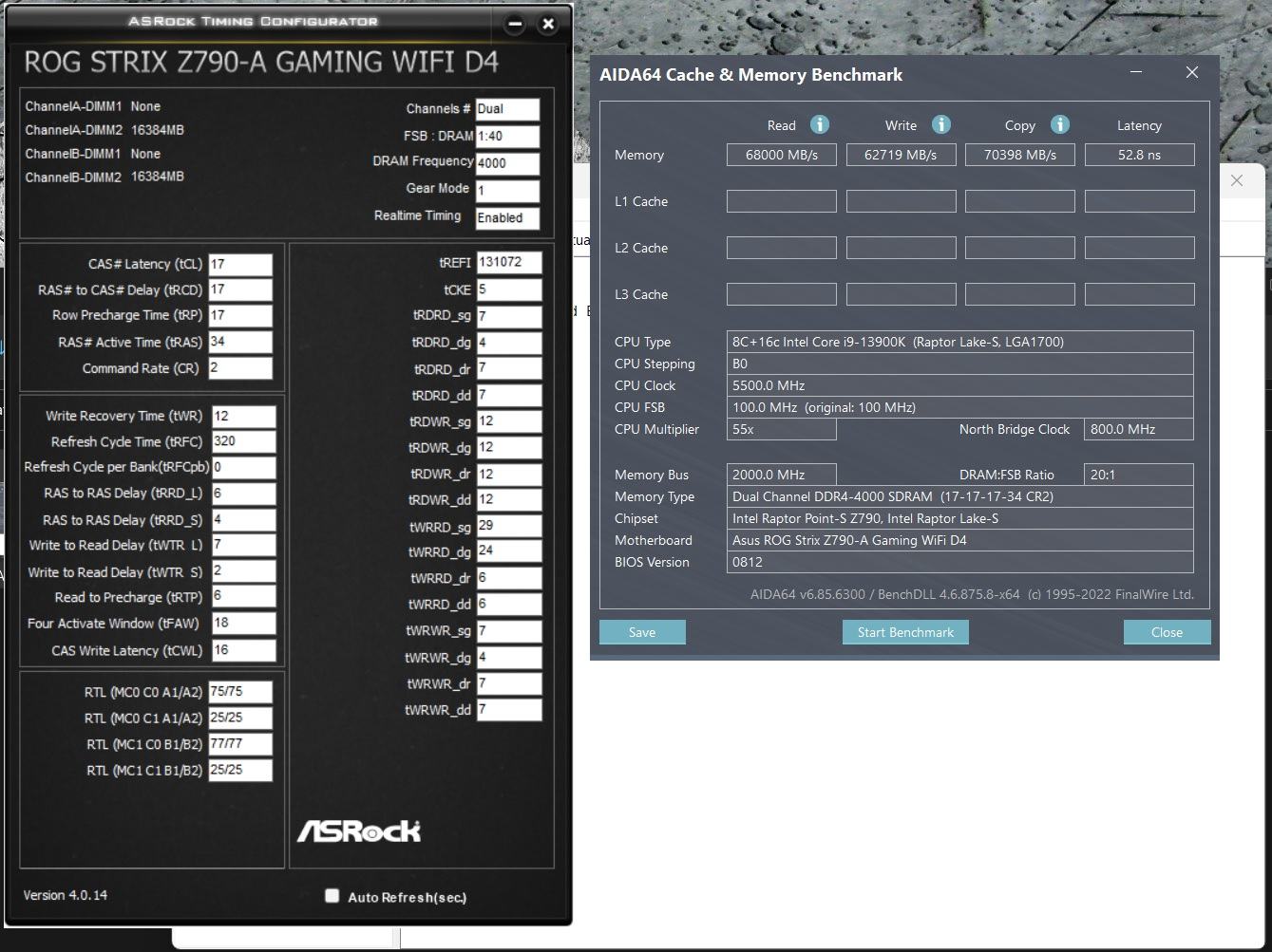

Hey, hoffe könnt mal bitte kurz helfen?!
Versuche auf dem z790 Strix D4 board meine G.skill 3600 2x16GB (B-die) Rams, wieder auf 4000 Mhz zum laufen zu bringen..
Habe vorher Cpu Vcore und IMC Spannung mit Prime95 ermittelt, danach XMP1 oder 2 umgestellt, bekomms
aber @4000 nicht stabil, Y-Cruncher 1.5b/2.5b gibt entweder einen Bluescreen, oder ne Fehlermeldung aus:
..coefficient is too large??
Die Cpu Settings waren ohne Xmp und mit Rams @4000 wie folgt stabil:
Adaptive Voltage: 1.35V, IMC: 1.45V und Ram: 1.45V
Die Ram Timings sind auf Auto eingestellt.
Nachdem Xmp aktiviert wird, muß ich beide Spannungen wieder auf Auto stellen, damit Y-Cruncher läuft..
Nun sieht es so aus, Adaptive Voltage 1.41V und MC 1.48V. Wenn ich Versuche, die Spannungen zu reduzieren,
kommen wieder Fehler, meine vorherigen getesteten stabilen Einstellungen sind ungültig.
Nur IMC Spannung mit 1.48 - 1.5V ist das nicht zu hoch oder noch im Rahmen? Hwinfo zeigt 2 verschiedene IMC
(VDDQ Tx und IVR TX VDDQ) Spannungen an? Welcher davon ist auf dem z790 D4 der IMC ? Siehe Screenshot.
Wie sollte ich die Imc Spannung einstellen?
@Wernersen
Deine Einstellungen direkt mal getestet, und was soll ich Sagen, beim 1. Run Erfolg gehabt.
du bist ja echt n richtiger Guru, daanke für den Tipp. :)
Habe bisher SA nur erhöht, das hatte auch nur Bsod ausgelöst, daher nicht weiter auf die Idee gekommen zu reduzieren. :d
Y-cruncher 1.b und 2,5b gepasst, muss noch mit Prime95 large weiter Imc testen, oder geht das mit Testmem5 1usmus3 schneller?
und Adaptive Vcore muss noch an deine Einstellungen anpassen, ist wieder erstmal auf Auto (vorher auf 1.35V).
P.S. Die Timings von Even müssten doch weiterhin mit deinen Einstellungen passen oder? ich meine folgende?
Lorbeeren für mich bitte nur am Essen.
Phönix2000 hatte das erst ein paar Posts retoure beschrieben.
Dass eine zu hohe SA kontraproduktiv ist, ist mir gleich am Anfang aufgefallen, wenn man alle gängigen Tests durch exerziert.
Prime95 teste ich wenn überhaupt nur noch selektiv.
CB R23 für die Vcore - TM5 1usmusV3 oder anta777 extreme - Karhu - y-cruncher nicht nur den schnellen Bench sondern das volle Programm richtig fünf Durchläufe 1 enter 7 enter 0 enter.
Die Timings von even sollten auf deinem Strix laufen, evtl. müssen die Spannungen noch leicht angepasst werden.

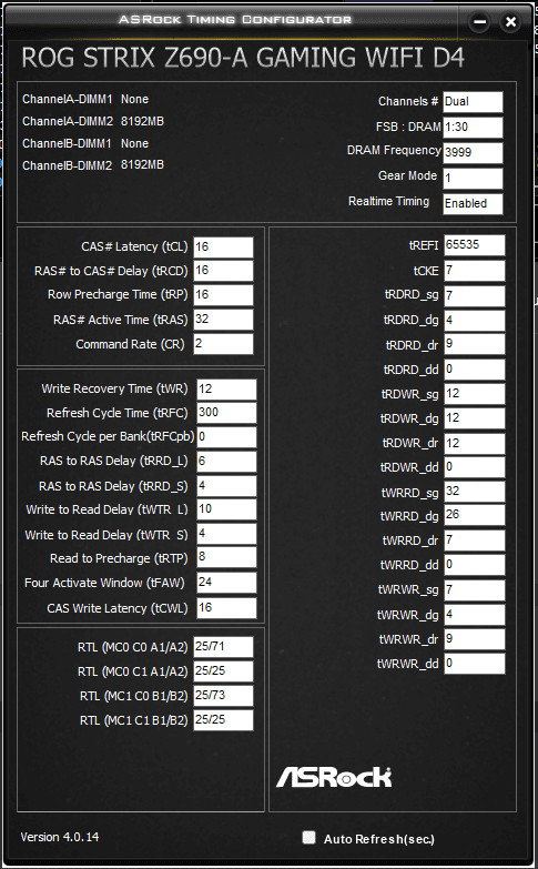

zu den Timing-Einstellungen
die Rtl passe ich nicht an, nehme nur main und subtimings von Even

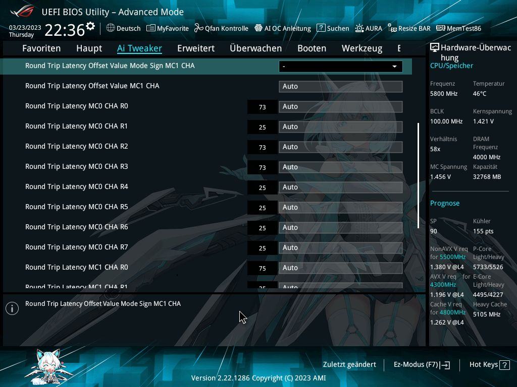

Im Bios ist Round trip latency und Rank margin tool aktiviert, sollte hierzu noch was eingestellt oder beachtet werden?
Ich denke eher nicht, dass die SA für die 4000 viel höher muss.
RTLs @ 4000C16 sollten 71 - 73 sein, aber nur fixen was das Board trainiert.
Für das Gigabrett Z690 Elite wurde das 16th Bios veröffentlicht. Denke nicht, dass es plötzlich 4000 saubere RTLs trainiert. Werde es aber wie immer testen.
so sehen die RTLs bei mir momentan auf Auto mit geladenem Xmp2 Profil aus..
Sollten alle Werte auf 71-73 eingestellt werden? Oder kann das so bleiben?

hab gestern um 23 uhr noch tCWL auf 15 gemacht und tWR auf 12, dann ging es glaub 20 Minuten bis ein Error kam, ich glaub VDimm 1.47, SA 1.34 und TX 1.4 oder 1.45, muss ich heute abend nochmal schauen. War aber das erste mal, dass überhaupt 10 min+ gelaufen ist.

meine neuen Einstellungen heute nacht mal laufen lassen, Imc 50min mit P95 large keine Fehler, dann die Vcore angepasst und konnte CinebenchR23 30m passen.
Über nacht habe dann memtest laufen lassen, dann kamen mehrere Fehler bei Test 7, Cpu
Fehler laut memtest. Habe Vcore nochmal um 0,010 mv erhöht und memtest Test 7 erneut angeschmissen, der Fehler ist bis jetzt nicht erneut vorgekommen, aber Test läuft noch, Run 1.
Was meint Ihr kann das auch die Sa oder Tx Spannung sein, oder vielleicht auch nur Temperatur bezogener Fehler?!
Temperatur ist auch ein Faktor, wenn die Temps vom Board nicht ausgelesen werden, hilft nur Lüfter direkt drauf pusten lassen.
1.45Vdimm sind bei gutem Case-Flow eher unproblematisch. Ab 1.5V ist aktiv kühlen sicher eine gute Idee.
