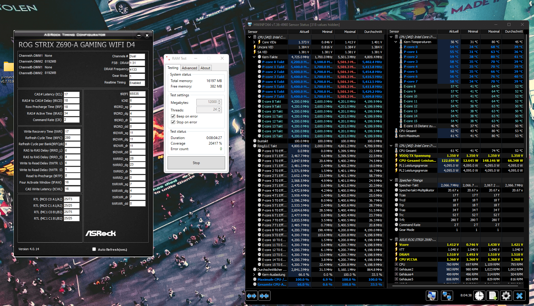

Nach einem BIOS Reset wurde die SA dann korrekt übernommen. Damit erhalte ich nun auch 1.27V im SA bei HWiNFO angezeigt. Habe also frisches BIOS und dort nur XMP aktiviert und SA auf 1.27V und TX auf 1.4V gestellt. Dazu die Lüfterkurve für einen Gehäuselüfter. Habe Gear 1 und CR 2 eingestellt und dann raus aus dem BIOS.
Eben OCCT gestartet und nach 9min den ersten Fehler.

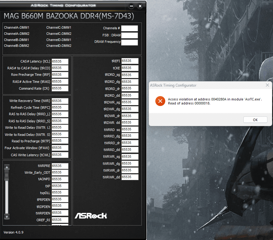

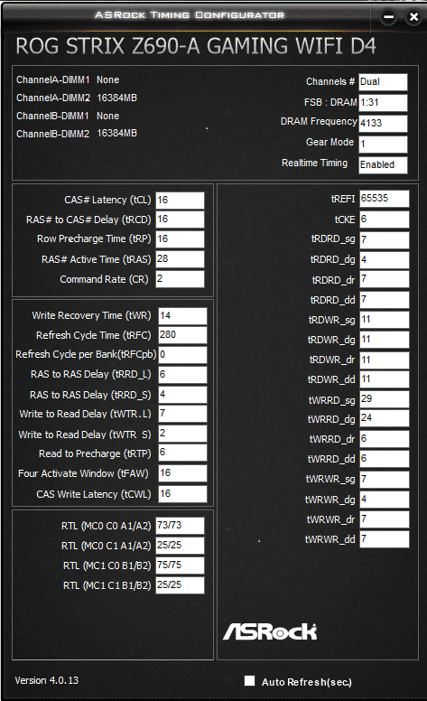

Kannst du mal einen Screen aus dem ASRock Timing Tool zeigen? Sonst ist das hier wie Fischen im Trüben.
Öhm. Beim Starten vom ASRock Timing Tool kommen 10 Error-Fenster (Driver cannot be loaded) und dann Error 0xFFFD "This utility is not for this platform!"

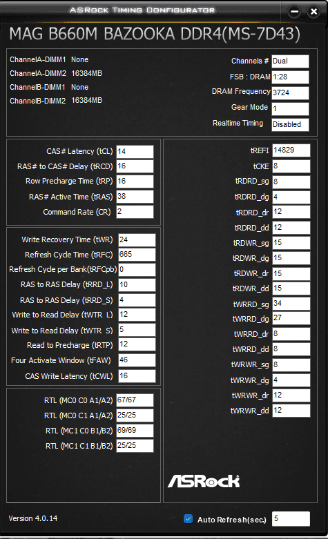

4.0.14 aus dem Startpost nehmen
Jetzt geht es wirklich vorran! Ich habe die Version 4.0.14 aus dem Link genommen und damit geht es. Außerdem habe ich XMP ausgeschaltet und MSI Try it! mit 3777MHz und CL14, Gear 1ausprobiert (Ja ich bin faul) und seit 13min gibt es keinen Fehler. So lang lief das noch nie durch. Er scheint also wirklich irgendwas beim XMP-Profil zu verkacken.
Ich lasse den Test noch etwas laufen und schicke dann einen Screen vom ARTC.
Edit: 43min keine Fehler. Scheint zu laufen mit schlechteren Timings als XMP:
Dann nimmst du dir jetzt mal die Zeit und überträgst erstmal alle Timings aus dem Try It manuell und stellst auf 3800. Dann alles nach und nach straffen.

Viel gibt es bei dir nicht zu verbessern tWR - tWRRD_sg 29 - tWRRD_dg 24
Sollte man annehmen können, dass ein teures 4800C18-22-22-42 https://geizhals.de/g-skill-trident...4800c18d-16gtrs-a2023767.html?hloc=at&hloc=de untenrum weniger braucht. Wie man bei dir sieht ist das nicht der Fall. Nur sehr gute Kits schaffen 4133 16 16-16 unter 1.50Vdimm.

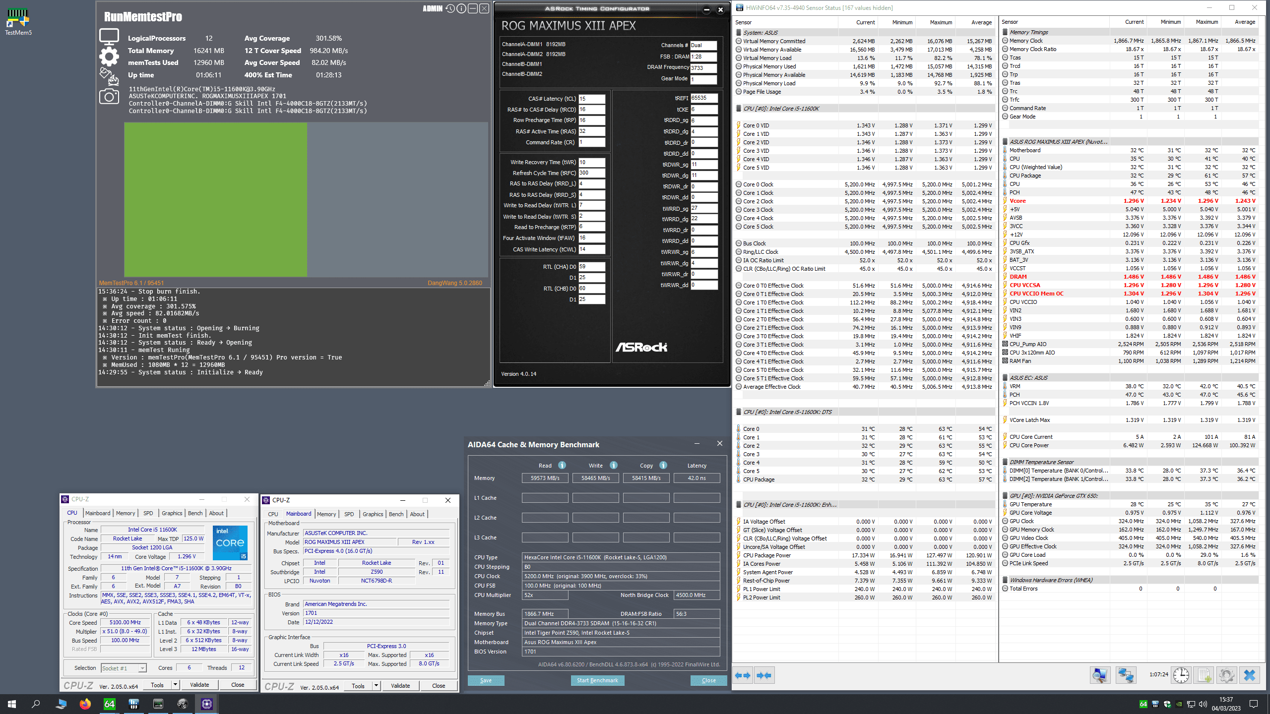

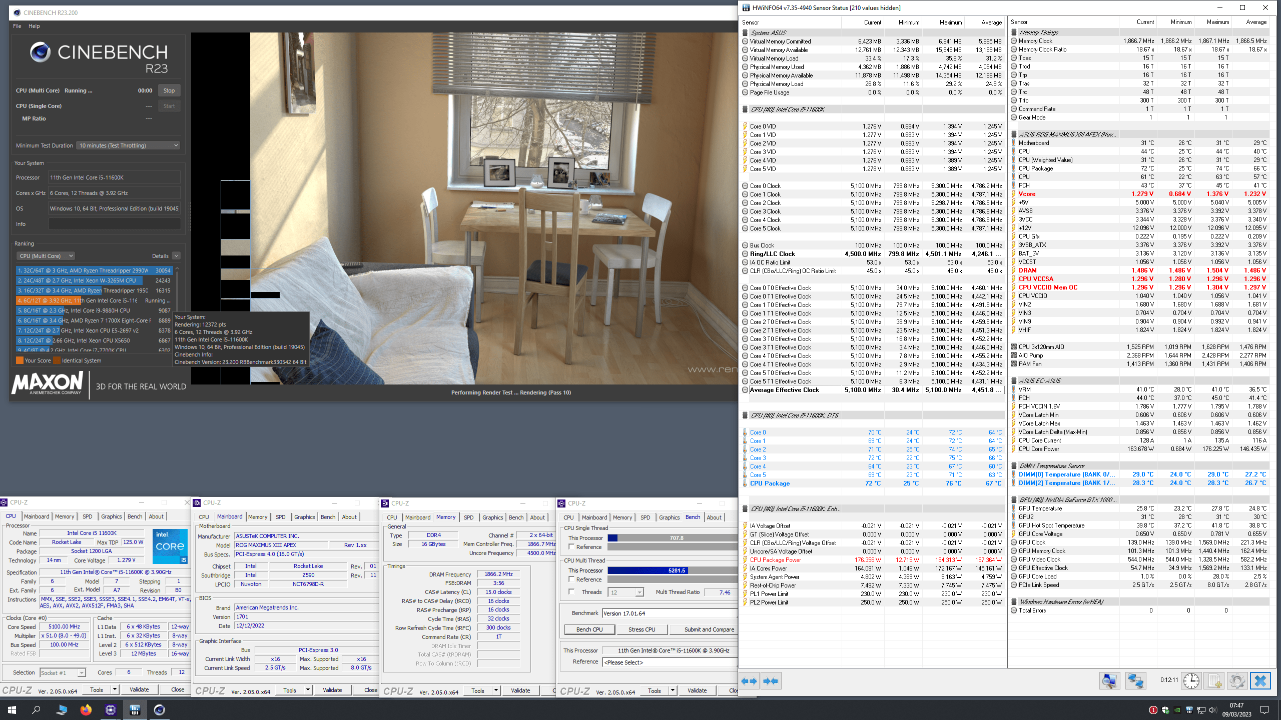

Hallo an Alle!
Als Spaß, habe ich ein RKL CPU gekauft. Apex z590 hatte ich im Schrank, ich dachte, ich probiere den 11.th gen CPU mit Memory OC.
Ok, CML ist besser, aber es ist auch nicht schlegt.
Einen 11600k sp83 habe ich gekauft in Akzion.
Mit 2x8Gb G.Skill 4000c18 b die war auch nicht teuer.
3733MHz ist das maximum Frequenz, für einen Alltags Profil perfekt. Denke ich es ;)
Hat Jemand gute Idee, oder paar Tricks, so ich es besser machen kann? 3800MHz wäre besser.
Cl15 16 16 32 gehts sehr schönes Spannungen, aber cl14 15 15 habe ich bis jetzt nicht geschafft stabil bekommen aufm lange stress Testen.
Die Heizung war extreme warm absicht unter TM5 Test, 26°C war in Wohnzimmer.
TR ist normal, HT war an.
Ich weiss, dass es schon zu Spät, aber ich wollte die RKL unbedingt ausprobieren. Alte Apex macht mir Spaß :)
So schaut aus BIOS: Link
Bilder:
