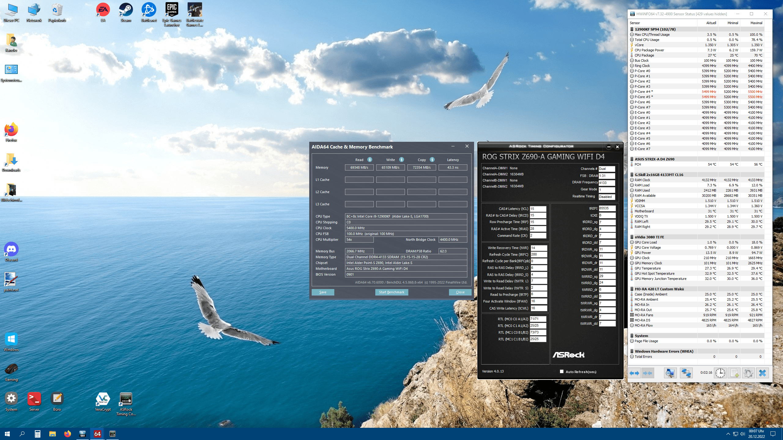

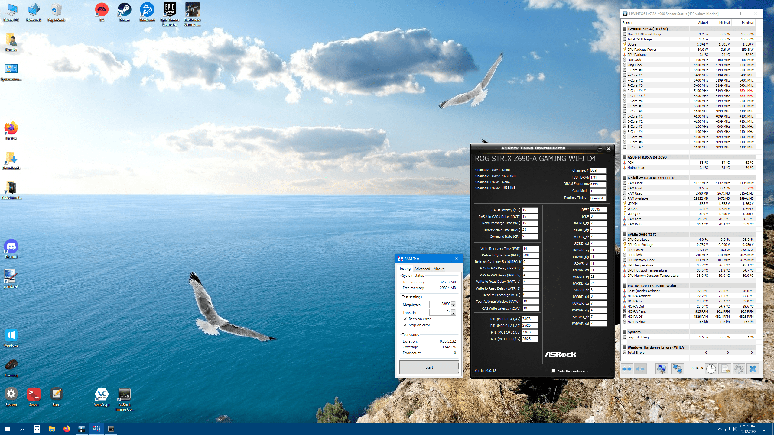

Ich habe die ODTs total vergessen. Ich habe zwei CPU gekauft, erste war extreme schlegt sp. (78)
Aber mit dem cpu konnte ich locker 4266 fahren. Schlegt cpu aber 4266CL17 easy
Mir dem neuen cpu (sp89, p 98), 4133CL17 war ende. 4200MHz konnte ich nicht, bis 1.4V SA, 1.55Vdimm, und 1.42V Tx habe ich es versucht... ging nicht.
ODT... Es war auto, und RTL auch. Manchmal das AIDA full test gegangen is bis 20 min, nach dem restart war schon mal kein einziege Minute.
TM5 ist immer ohne Fehler durchgegangen. Deswegen teste ich TM5 nur 3 cycle, nie Fehler.
AIDA cpu, fpu, memory und cache stress zusammen ist schwer.
Versucht:
80 60 48 = 20'
80 60 40 = 8'
80 48 40 = 42' knapp... leider nicht gut
80 48 34 = Nach1Std 15' manuell gestoppt
Ich habe jetzt den 4200CL17 Profil geschafft ;) 4200CL17 17 17 24/7 Profil
Ganz am Schluss, started nach dem AIDA Stress ohne Win Restart einen AIDA Bench und einen Y Cruncher. Bonus AIDA Cache bench + TM5 + Y
Ich weiss, Bench sollte ich nach dem Restart machen, egal, Result ist nicht die beste so, aber es freut mich, dass es jetzt stabil ist.
VCore ist bisshen hoch ich weiss, von nerv habe ich schon so hoch gestellt. Normalleweisse 1.14V FPU stable auf 5.3p core (LLC5) FPU 1.14V
Spaeter versuche ich 4266 wieder, vielleich es geht.
TR 337 fps 53p 42e 47c 4200cl17
Danke die Idee, mit fixierten ODT u RTLs, gehts ;)

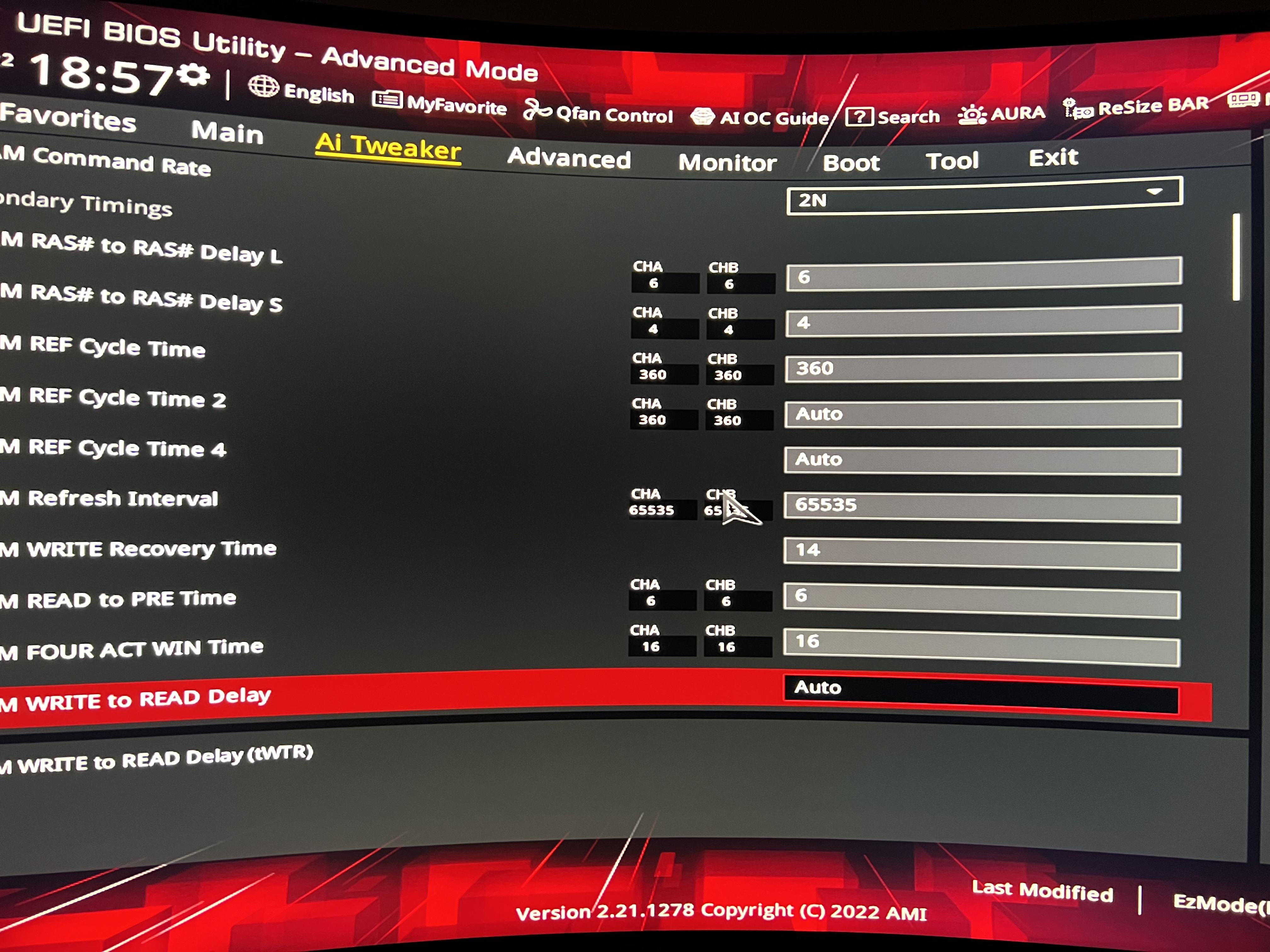

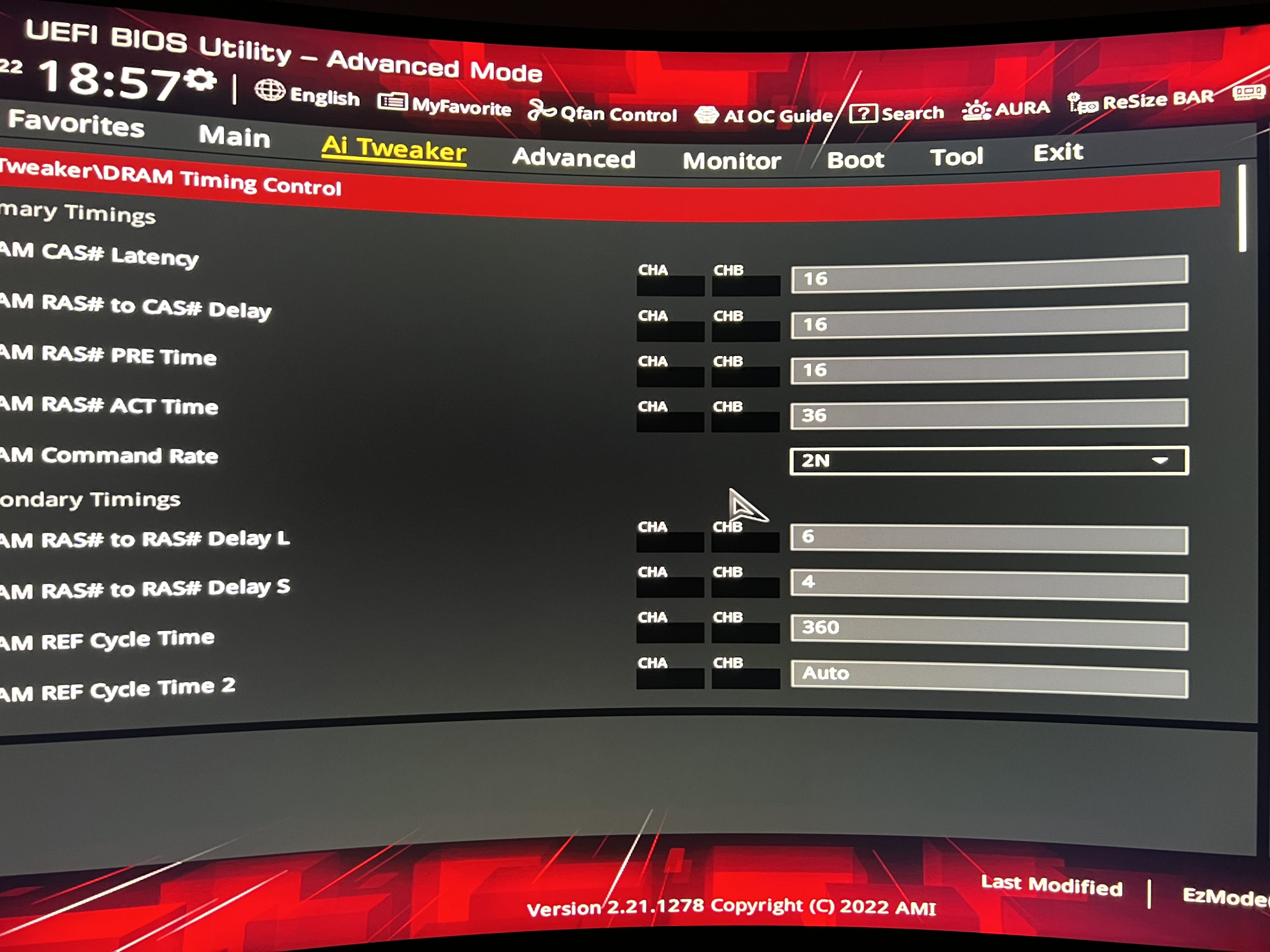

Sooo, 4000C16 B Dies drin. Alle Probleme noch da. Max 3600 1:1. On/off in Endlosschleife und solche Scherze.
Ich hab den Frame in Vermutung. Schrauben vermutlich zu vorsichtig angezogen.
Die Schrauben waren fest. Fester ziehe ich die nicht. Hat ja mehrfach vorher auch gepasst.
Muss wohl ewig rumprobieren oder die CPU / Board ist Mist.
EDIT:
Schrauben gelockert, bringt auch nichts.
Speichere settings, die Kiste geht endlos an / aus.
XMP 4000C16 bootet sofort einwandfrei, halt Gear2.
