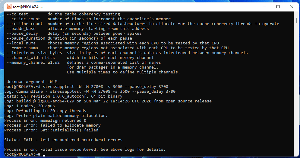

glaub das kommt wenn du mehr RAM testen willst, als das Linux erkannt hat.
kannst den command suchen, der die erkannte RAM Menge zeigt, oder mal mit weniger testen, wahrscheinlich gehts mit -M 14000
Die Lösung dazu, wie er den RAM vollständig erkennt, weiß ich grad leider nicht mehr
Ich kann maximal mit -M 18000 starten, dabei sind laut Karhu noch 10+ GB free memory, mach also gar keinen Sinn so weiter zu testen. Warte bis jemand vielleicht die Lösung hat.
Ich nutze Win11 falls das von Bedeutung ist. Mit Win10 hat früher alles wunderbar geklappt.

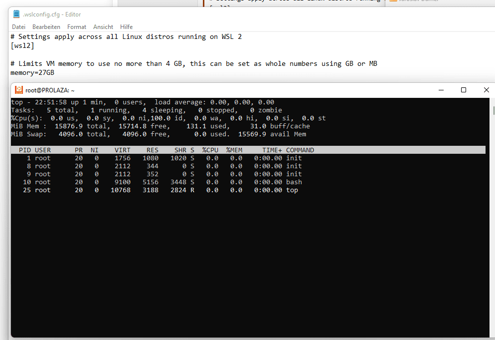

Was mir noch aufgefallen ist, wenn die VM gestartet ist, lässt sich Intel XTU nicht starten und man kann die SA Voltage in Turbov Core nicht verstellen :unsure:
@zVEr

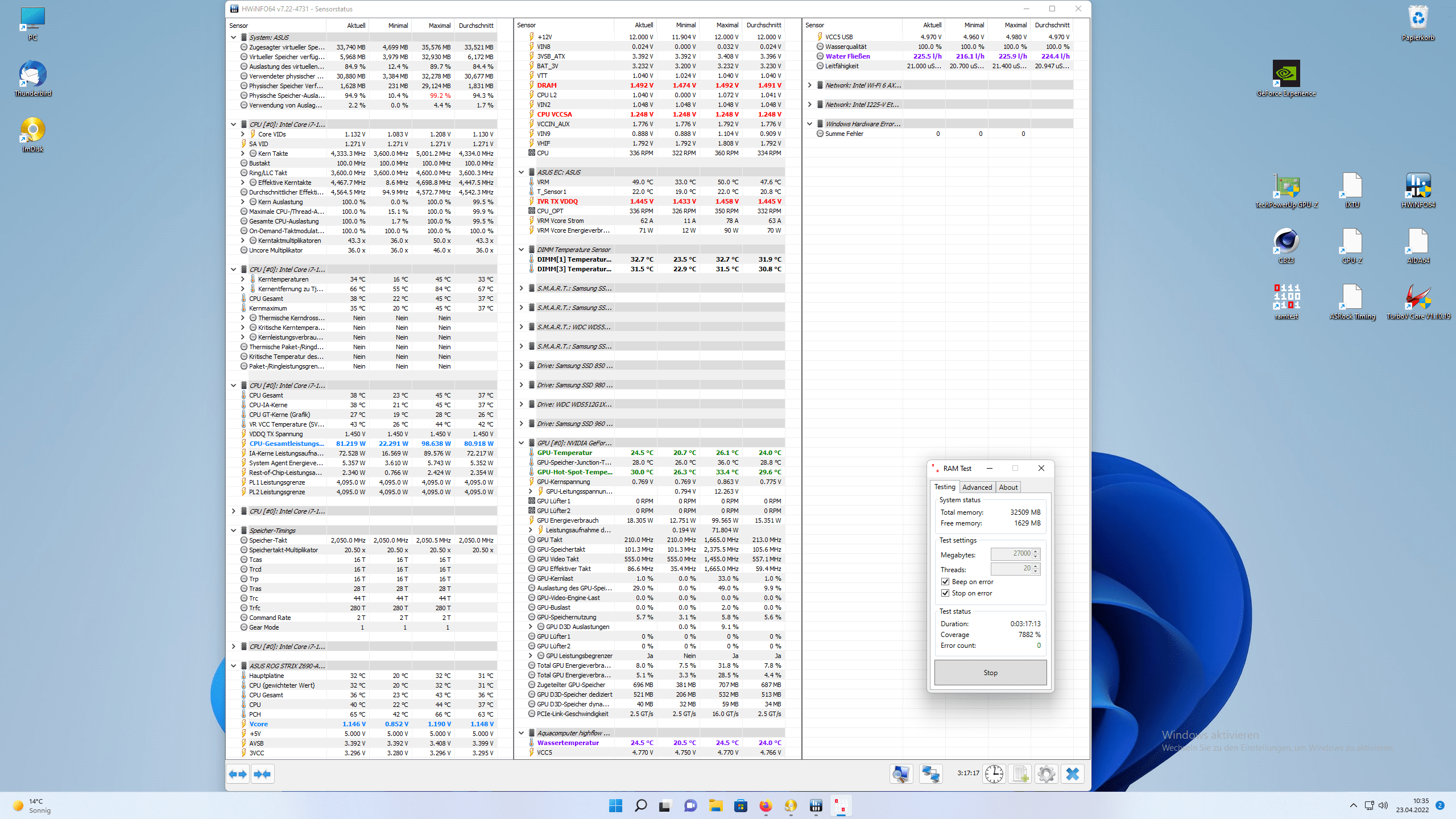

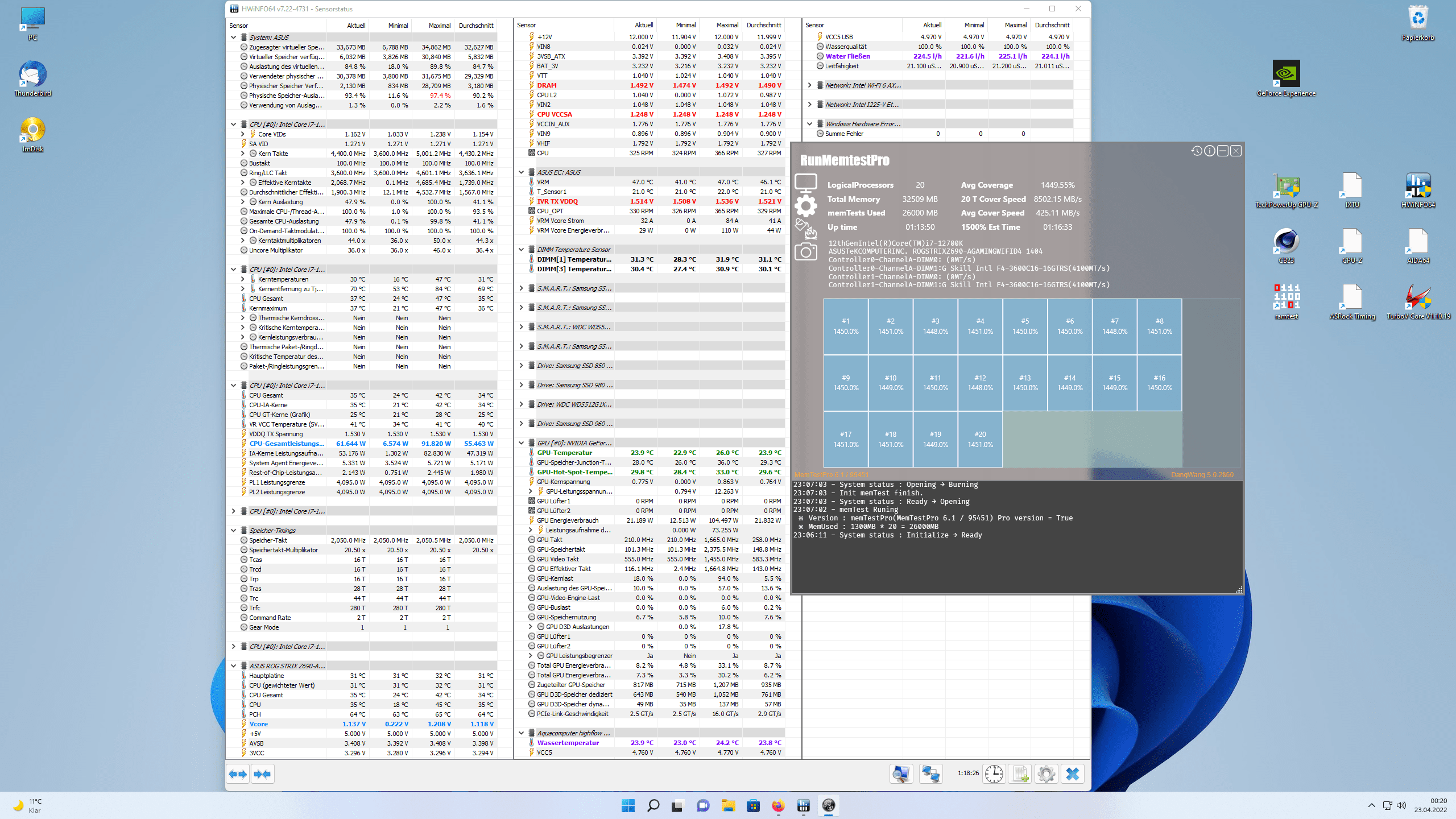

Ich bekomme GSAT (unter Windows 11) nicht mehr mit 27500 MB zum laufen. Auch die üblichen 27008 MB funktionieren nicht. Laut HWINFO64 habe ich jedoch etwas über 28GB Verfügbar.
Das fuktioniert bei mir nicht. Die Config angepasst, bringt nichts. Es wird nur die Hälfte des verfügbaren Speichers erkannt...

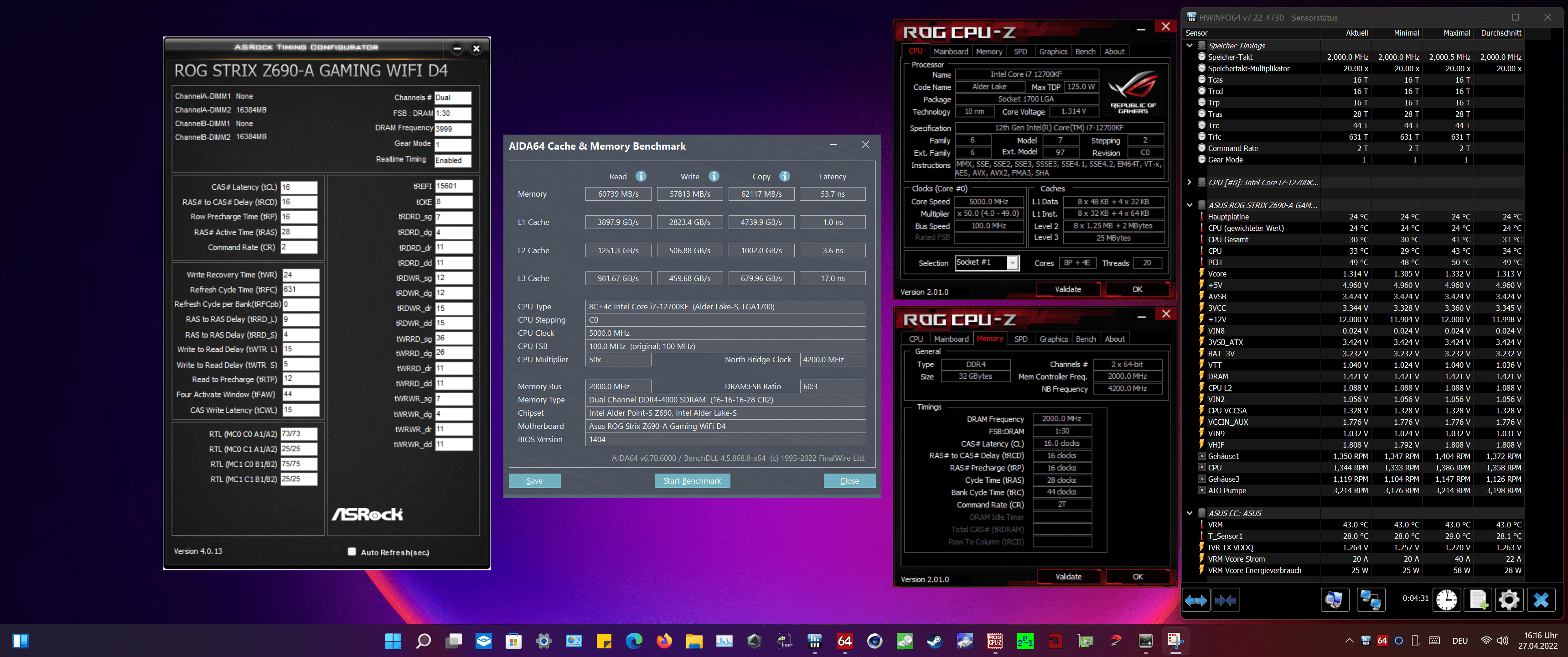

Die Rams laufen momentan mit 4000Mhz mit Auto Xmp2 Timings mit 1,412V Vdimm und IMC 1,275V, allerdings gab es dann erste
Probs unter Win11. Bis 3866Mhz lief P95 Custom (512K-800K) und HCI Memtest Pro ohne Probleme 2h durch,
@4000Mhz lief P95 Custom anfangs ohne Probleme, nach längerem Run ist Prime95 komplett abgeschmiert und wurde beendet,
jetzt die Frage liegt es an der Vdimm oder IMC Spannung?!
Habe mal paar Screenshot und Benchmarks angehängt. Der 1. Benchmark ist ohne OC der 2. mit OC, um die Unterschiede zu zeigen.

So problem gelöst für s erste, lag an der Vdimm, 0,010mv und prime is durchgerannt, jetzt noch memtest testen.
welche subtimings würdet ihr noch anpassen in meinem fall, damit die zugriffszeit bei Aida64 verbessert?

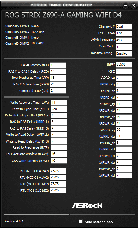

Diese Timings sollten auf dem Strix laufen.

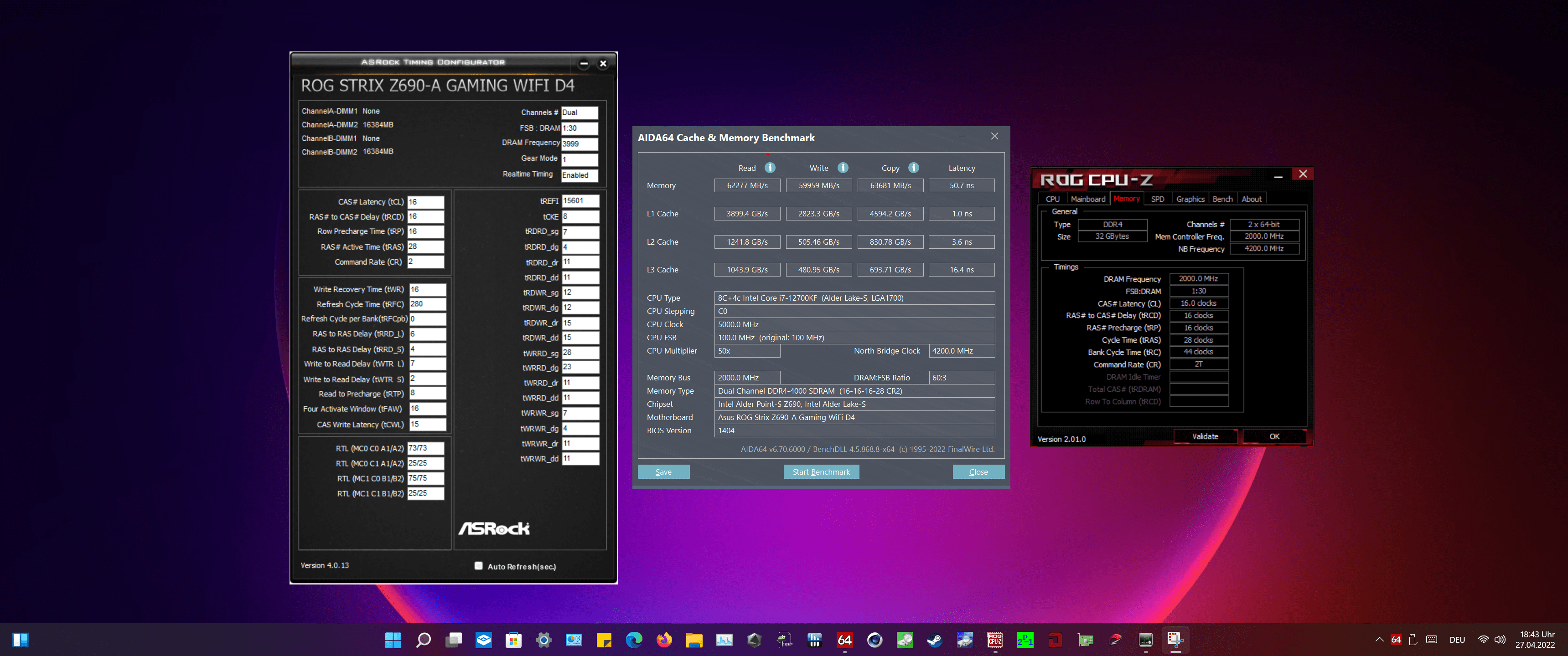

zeig mal was Aida ausspuckt.
Deine Zugriffszeit ist deutlich besser, liegt sicher daran das du 2x 8Gb verbaut hast oder an den primären timings cl15?!
Bei mir sind es 2x 16Gb double sided, deine müssten single sided sein, Double sided müsste bei der zugriffszeit langsamer
sein?!

Nein, daran es liegt nicht. Andere haben mit 2x16GB double side bei 16-16-16 4133MHz ~43ns.
Mit optimalen Timings sollst du auf dem Strix bei 16-16-16 4000MHz auch deutlich unter 50ns kommen.
Bei einem Aida Cache&Memory Bench wird das Ergebnis versaut, wenn viele Anwendungen im Hintergrund laufen.
Keine Angst vor der Vdimm. B-Die können 1.5-1.6V ab sofern kein Wärmeproblem Fehler erzeugt.

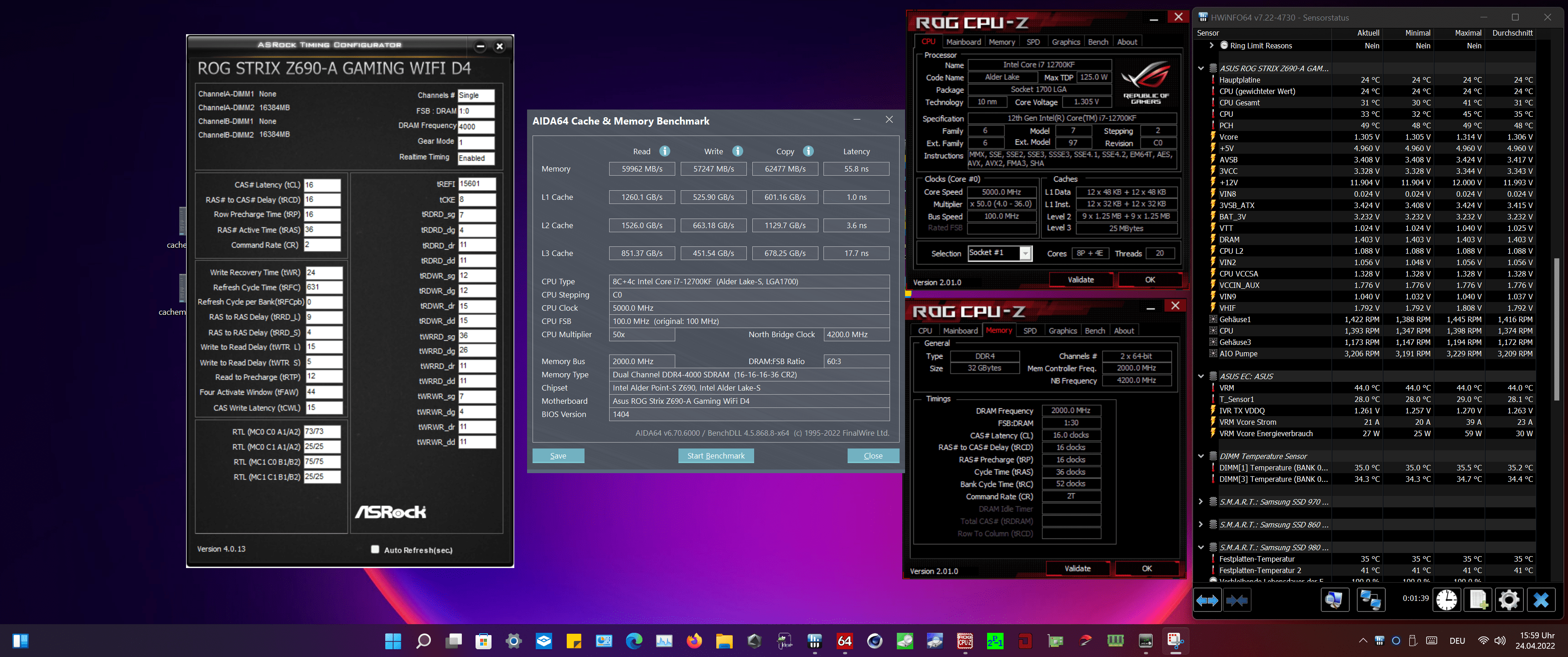

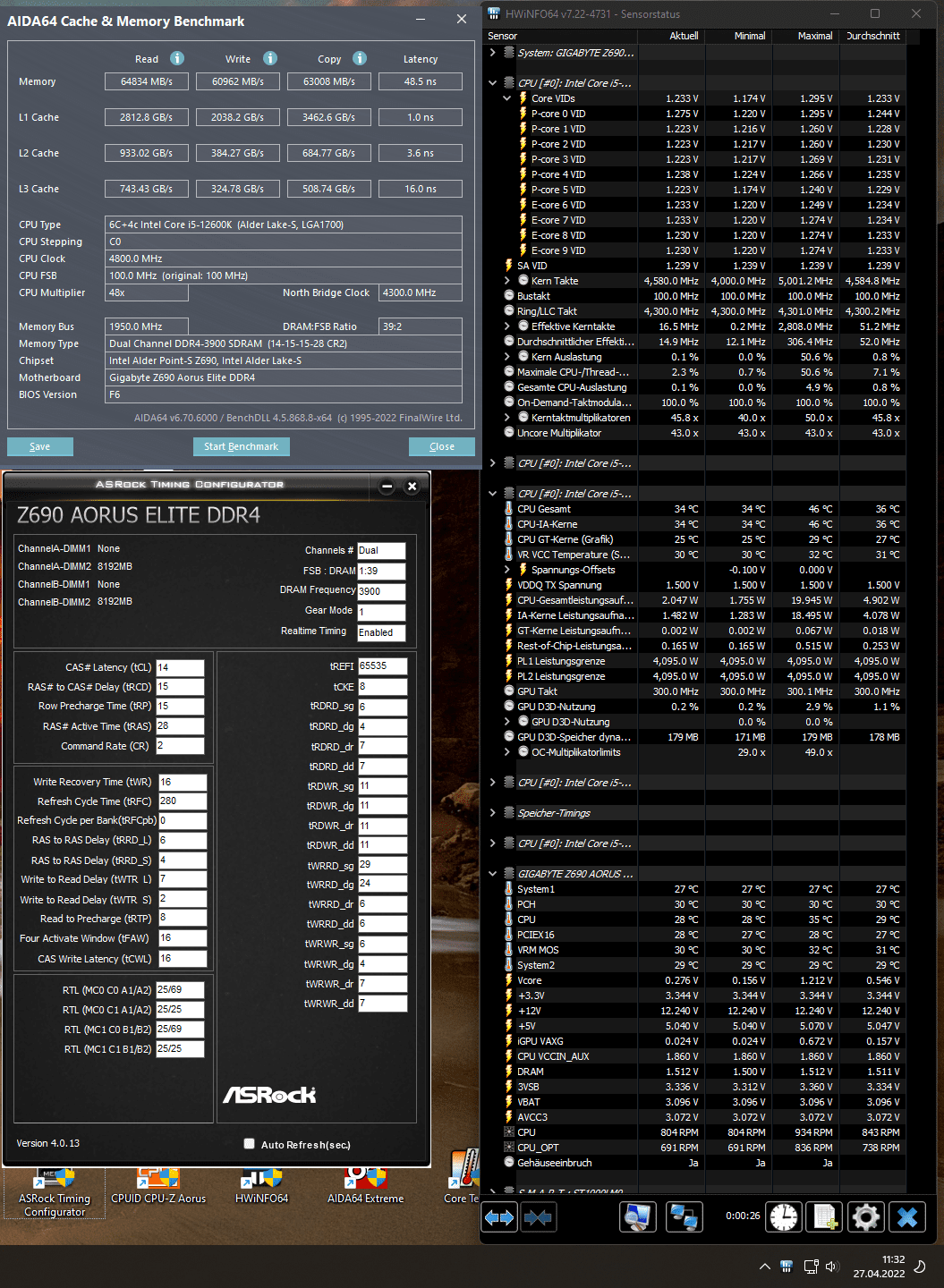

so schauts nun aus bei mir.. musste noch Intel Vmx und Speicherintegrität deaktivieren unter Win11, wegen Aida
warnung. im Hintergrund läuft nur minimal Apps, Nvidia und Smagician und Zwangsapps MsTools, Edge webview etc.

hat sich schon positiv bemerkbar gemacht nachdem intel vmx deaktiviert wurde, ziel sind die 50ns zu erreichen,
immerhin gegenüber Stock Ram settings @3600 7ns aufgeholt, versuche mal noch bissl an den Subtimings.
gute B-Die kits machen 4000C14/15 bei 1.5-1.6V irgendwo. kannst ja mal probieren. Subs sind halt noch unter alles kanone. da holst du nochmal gut was raus

so sieht es jetzt aus mit optimierten subtimings by Even aus, auch gleich seine Vdimm übernommen, sind ja nur 0,20mv mehr Spannung gewesen. direkt mal einen ordentlichen Boost bei Aida bekommen. 8-)(y)
Ist denn bekannt wieviel IMC Vddq Spannung even dafür benötigt hat und welches board? sieht man leider nicht
auf dem screenshot.

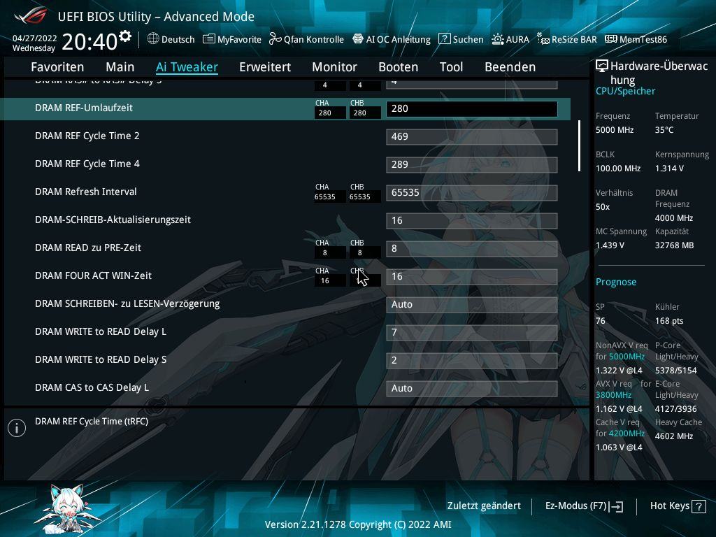

Im Asus Bios ist unter subtimings ist die trfc refresh cycle time Einstellung, gleich 3x vorzufinden, habe nur den
1. trfc wert auf 280 eingestellt, die anderen beiden trfc einstellungen hat das board selber eingestellt, sollte ich
die auch manuell einstellen?
Sollte man auch tWTR einstellen unter Subtimings, auf dem screenshot von even ist nur twtr-L und twtr-S Werte zu sehen?
Im Bios ist twtr - dram write to read delay auf Auto?!
Sieht doch schon gut aus....
Er hat auch das Strix. Vdimm hängt ja von der Güte des Ram ab. Er hat wohl ein High-Bin Kit.
Die tREFI kannst du noch auf 65535 stellen. Höherer Wert = schneller.
15 16-16 sollte auch noch laufen mit ca. 30mV mehr Vdimm.
Die VDDQ kannste ruhig wie die Vdimm setzen. Hab oft gesehen, dass auch weniger ausreicht. z.B. 1.5Vdimm - 1.45V VDDQ.
die trefi muss ich noch ändern, hab gar nicht daran gedacht.
Vdimm ist auf 1.439V und Vddq war bisher nicht mehr als 1,275V notwendig,
erste fehler gab es mit memtest86 noch @1.25V, danach die 25mv mehr spannung,
seither keine IMC Fehler.
Ok, hatte halt beobachtet, dass mein Brett die VDDQ @ auto wie die Vdimm einstellt.
Damit ist man gut unterwegs. Die SA ist für den IMC zuständig. Es kann natürlich sein, dass die VDDQ mit reinspielt und solch geringen Werte, also 200mV unter der Vdimm nicht gehen.
Mit der VDDQ muss man sich aber wohl keine Sorgen machen @ 1.5V
zu der dram trfc frage weiter oben... im Asus Bios habe mal ein Screenshot davon gemacht zur besseren
Verständigung. auf dem Screenshot ist erster trfc wert mit 280 ausgewählt, darunter die beiden werte
werden in der bios beschreibung auch als trfc beschrieben, sollte man die beiden ebenfalls auf wert 280 einstellen?
trefi ist jetzt ebenfalls umgestellt. (y)
(y)
Mein Gefühl sagt mir die kannste auf auto lassen. Vielleicht weiß ein Asus Owner dazu mehr.
