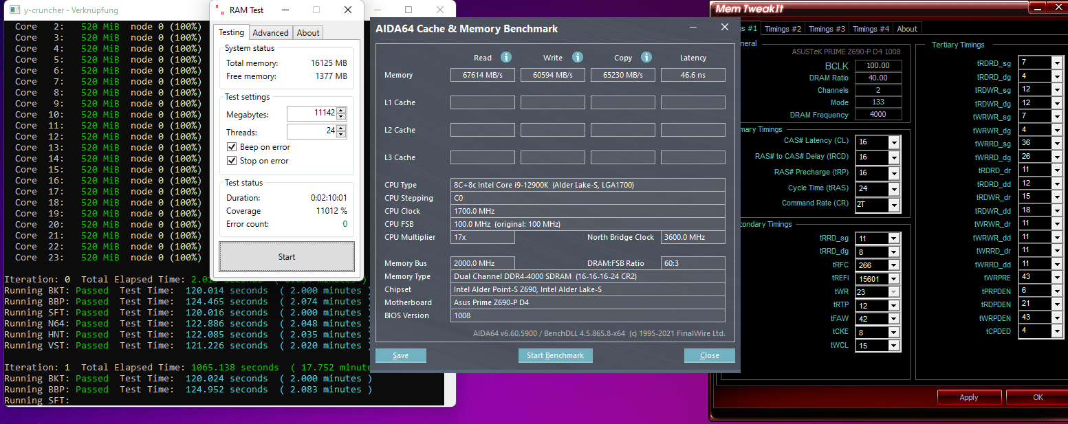

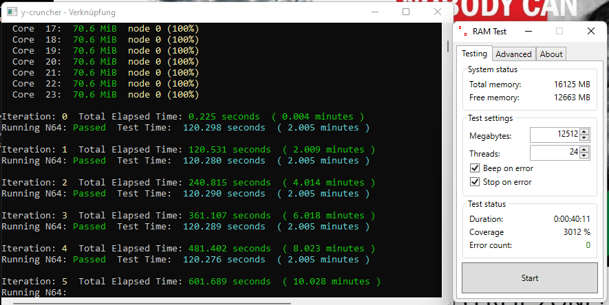

Auf die schnelle bin ich damit auf jedenfall erstmal zufrieden:

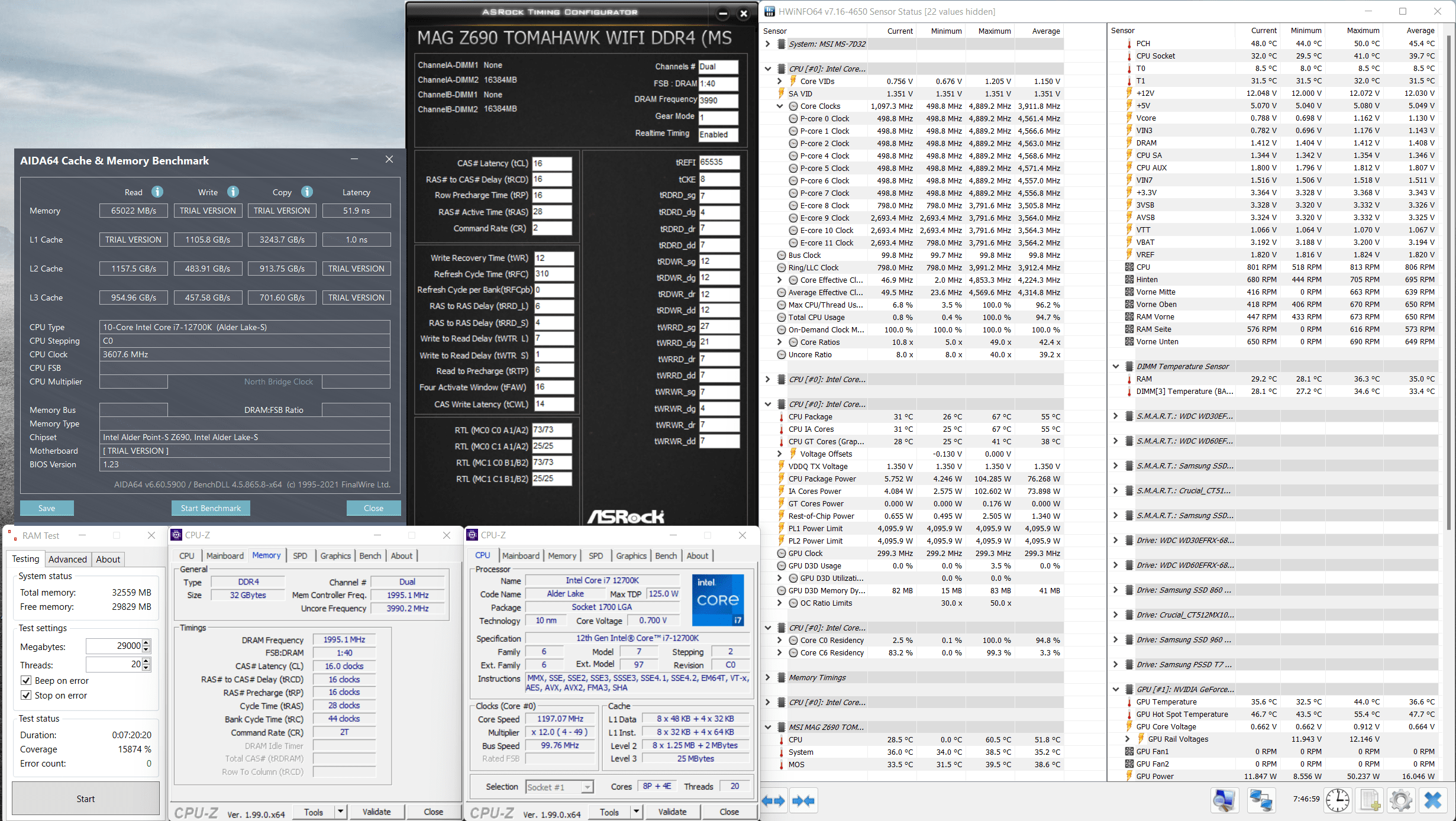

Nachdem ihr die Tertiarys noch nachgeschärft habe, sieht das bei mir so aus:
Die meisten Werte sind am Limit, bei ein paar geht vielleicht noch ein bisschen was, aber geschätzt ist das in Summe zu 95% ausgereizt bei 1,41 V.
Der Lesewert hat sich verbessert, aber die Latenz geht nicht weiter runter. Ich versuch mal, den CPU-Takt zu erhöhen, vielleicht hilft das ja.
Jetzt starte mich mal TM5, wenn das auch stabil ist, werde ich das so lassen, denke ich.

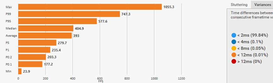

Hier mal eine CapFrameX Aufzeichnung von nem eSport-Match (41er Lobby auf Erangel) was ich grad gespielt hab:
(Aufnahme gestartet ~3sek nach Absprung und beendet ~2sek nach Tod)
Ich würd echt sagen mit 12900KS und neuen Treibern/Optimierung sind 400FPS AVG definitiv möglich (aber nur auf Erangel) :banana:
*edit* oh man wurde TOP5 Situ mit na Shotgun gekillt, ich verstehe nicht wie man wenns um Geld geht mit na Shotgun spielen kann :motz:

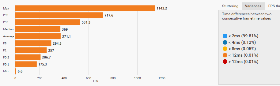

13er Lobby Miramar:

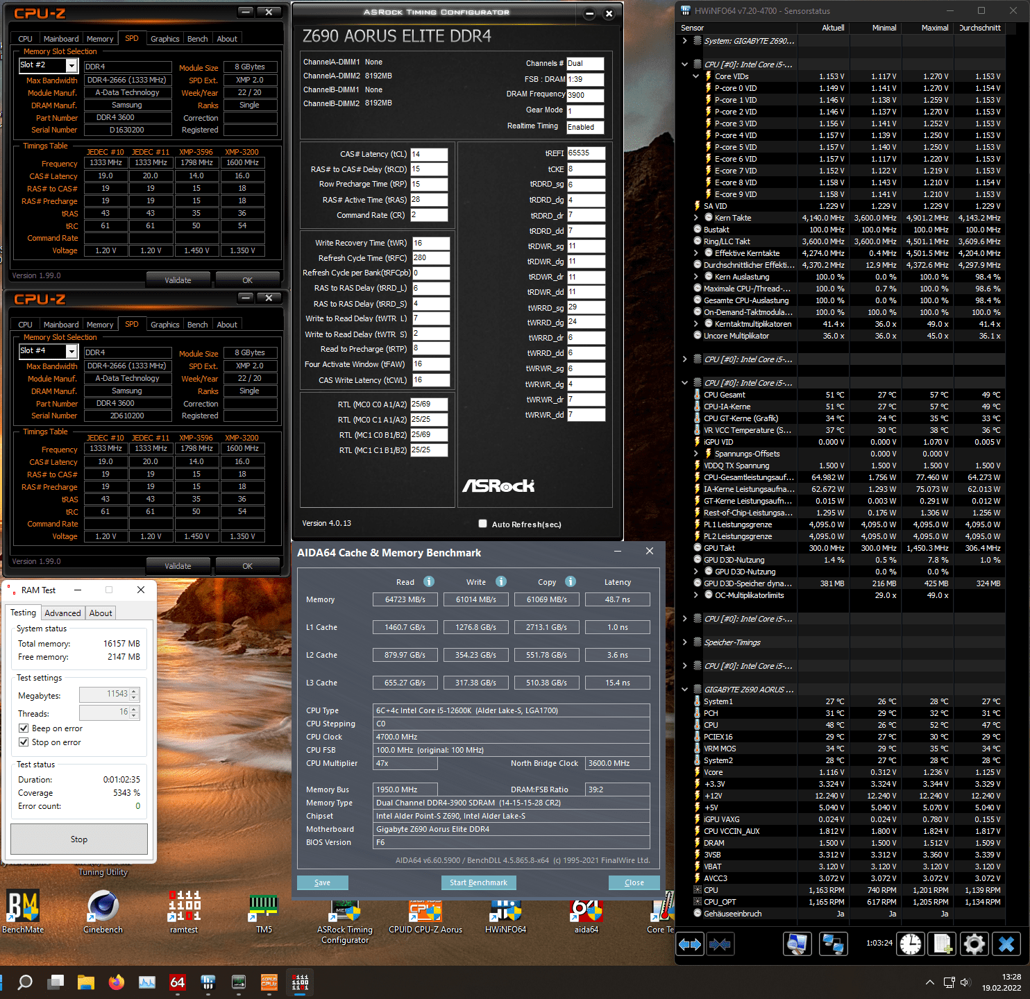

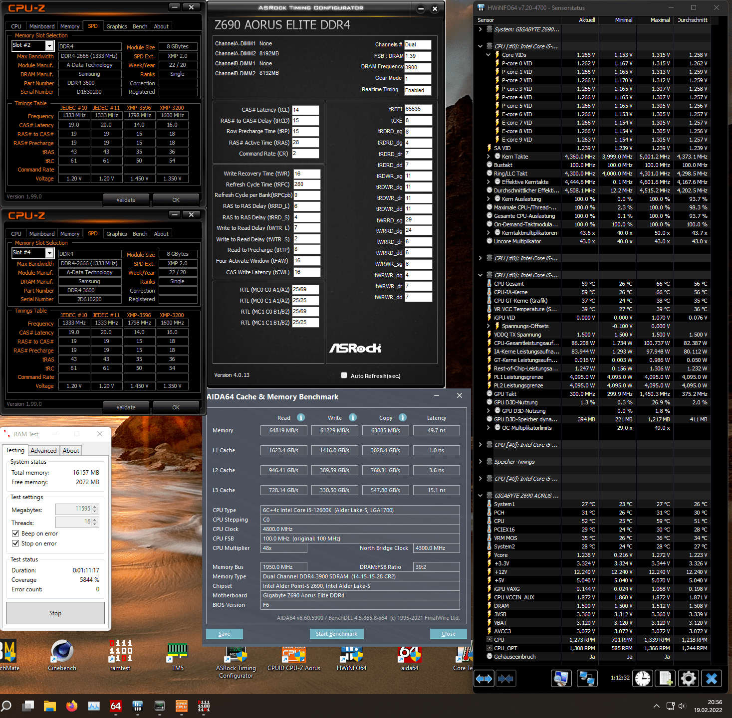

Eben der Run 3900C14 war CPU Stock.
Nochmal gestartet mit p50/50 48/48 46/46 e40 uc43 schmiss bei 3800% einen Fehler.
Bin gespannt, ob es die Vdimm oder die SA ist.
Dachte es mir schon, 10mV mehr SA läuft es.

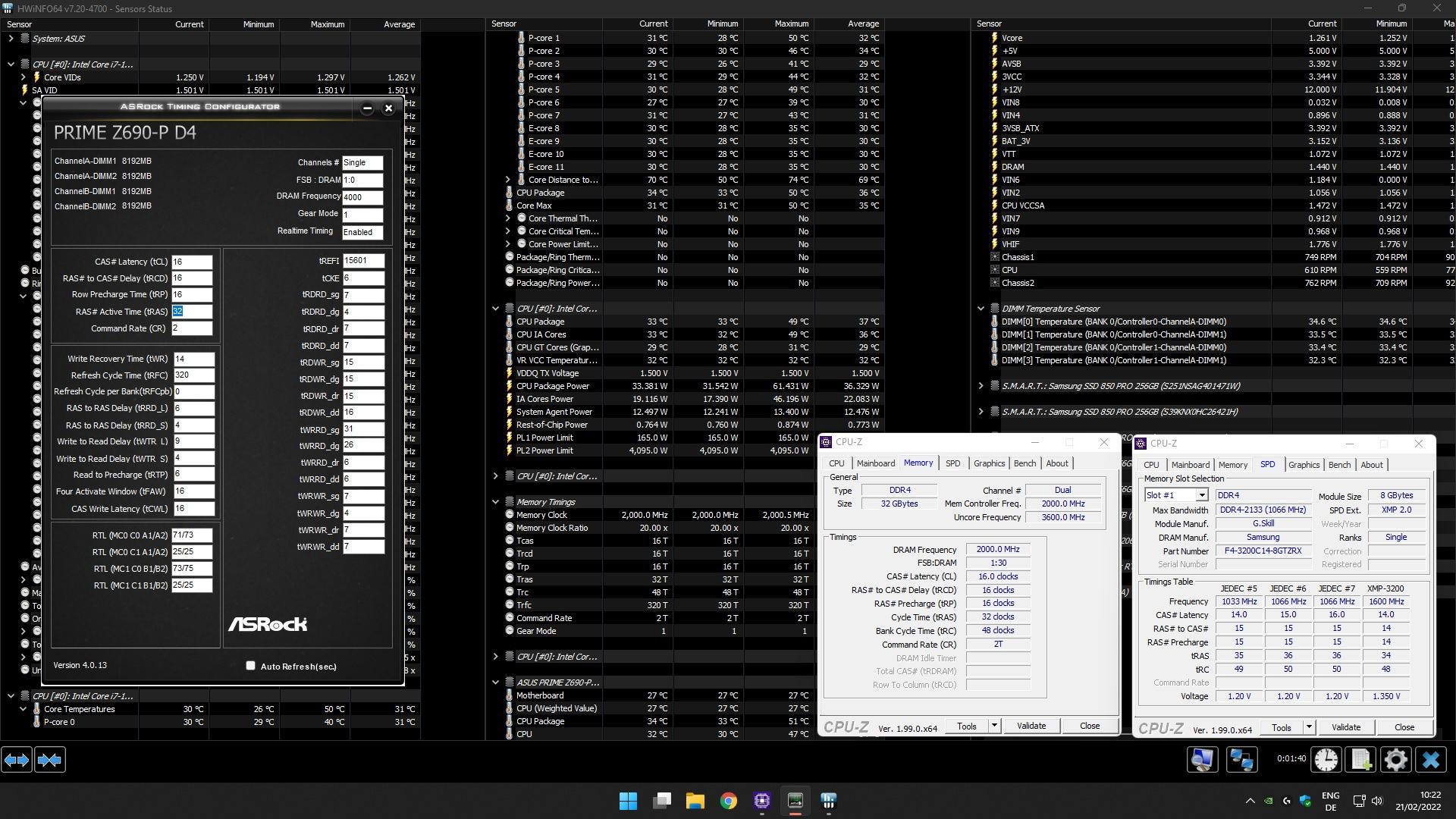

Noch nicht ausgelotet und auf Stabilität getestet. aber 4000Mhz 1:1 mit 4x8GB RAM Windows stable

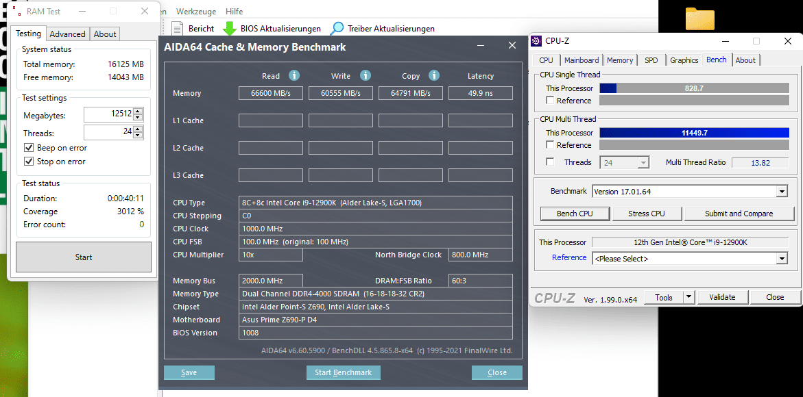

Ich fahre mit 4000 1:1 CL16 sehr gut (siehe oben) und dein Post hat mich dazu angeregt nochmal die Timings etwas zu straffen, zB hatte ich tFAW noch auf 42 (auto) :d
so siehts doch schon viel besser:

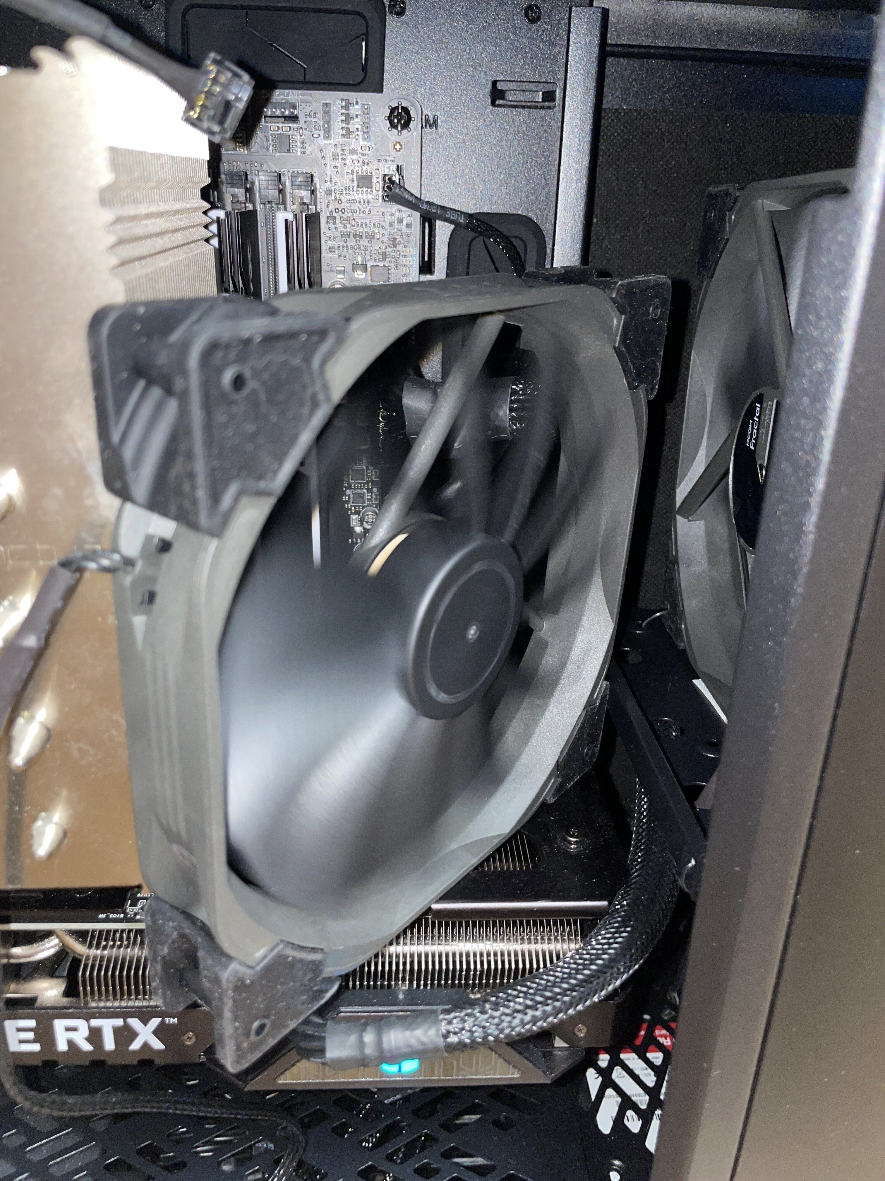

Allerdings nur mit nem Lüfter davor, da es ansonsten bei ansteigender Temperatur zu Fehlern kommt.

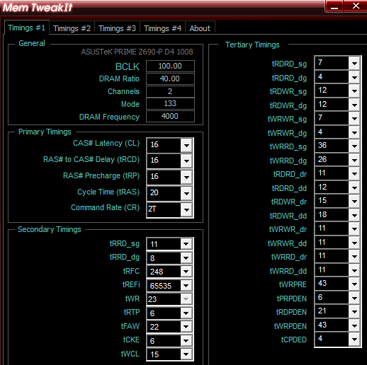

Also ich hatte jetzt grad einige Blackscreens und ab 233% Karhu Fehler, sobald ich niedriger als tWR 22 / tFAW 20 gehe.
und jetzt hab ich grad nen Fehler bei 771% mit den Werten und tRFC 248.
Dann gehe ich jetzt auf tWR 23 und tFAW 22
Dann hab ich wohl nen guten IMC erwischt :) Bei mir laufen deine Timings mit 4200 Mhz bei eier SA Spannung von 1,36V und VDIM 1,51V.
