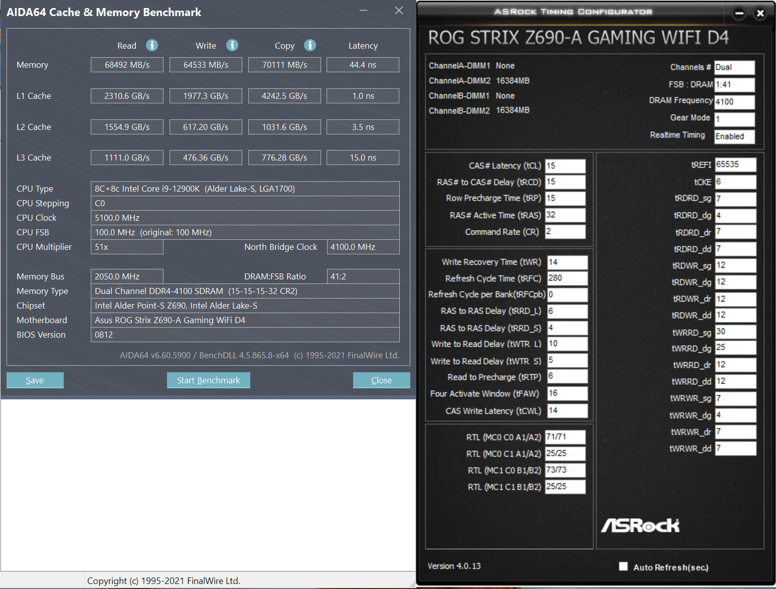

Depends on memory frequency and timings. I have a very good IMC and I use 1.35 for sa at 4000+. I would think you need more than 1.1v sa. Also depends on bios version. Changing bios to 812 on z690 strix d4 on dr b die I dropped sa / vdaa from 1.4 and 1.5 to 1.35 for each @ 4133c15 with tight timings.

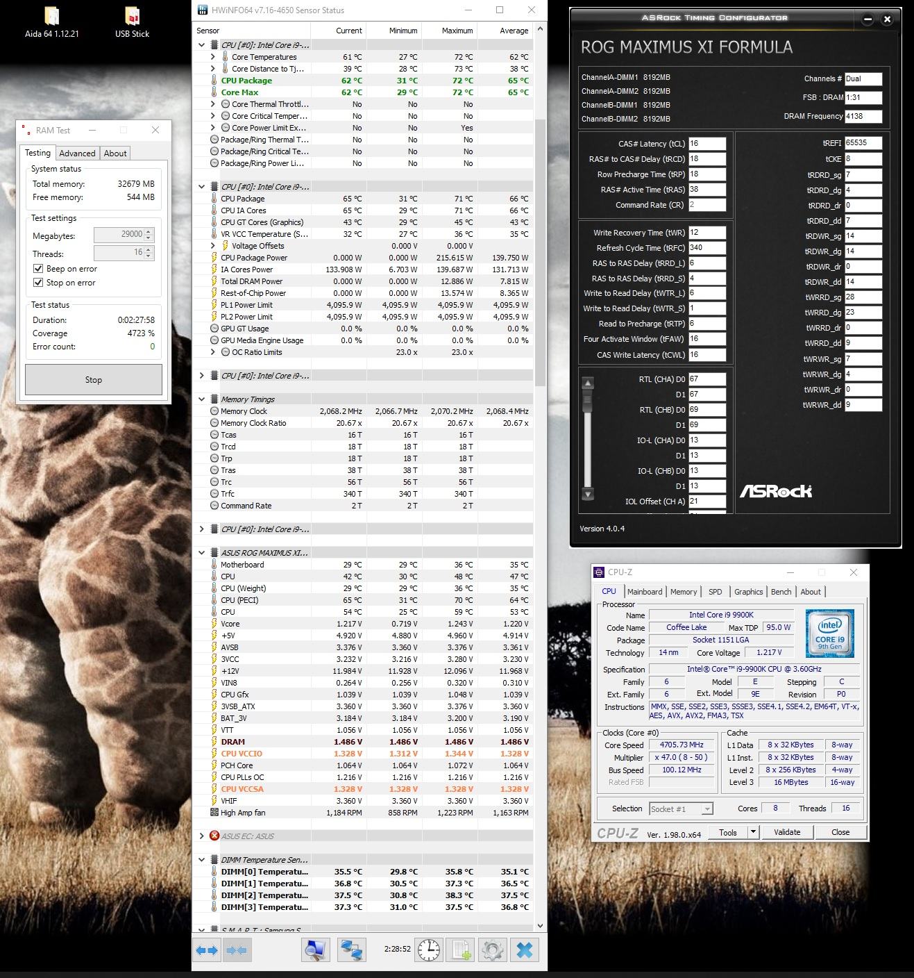

Zur Übersicht, diese Werte:
SA 1,05V, VDDQ_TX 1,25V, Speicher 1,475V --------------> Spiel funktioniert. (Game works.)
SA 1,1V, VDDQ_TX 1,3V, Speicher 1,5V --------------> Memtest86 macht besagten Fehler in Test 8, immer nach 2 bis 6 Wiederholungen. (Memtest86 gives mentioned errors in Test 8, every time after 2 up to 6 repeats.)
SA 1V. VDDQ_TX 1,2V, Speicher 1,45V ----------------> Memtest funktionierte im kompletten einstündigen Durchlauf, aber auch extra nochmal mit 16 Wiederholungen von Test 8, auch keine Fehler! (Memtest worked in entire 1 hour test. In extra 16 repeats of test 8 with again no errors!)
Obere Einstellungen mit 1,15V SA testen und Rest belassen oder welche von den Timings runterdrehen? (Test settings on top with 1,15V SA and leave other settings of this or reduce some timings?)

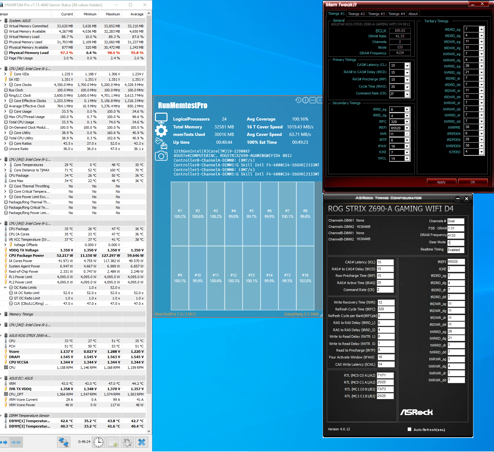

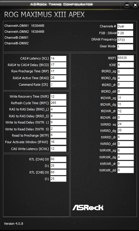

Habe heute versucht, die tertiären Timings fertig einzustellen. tRDWR_sg _dg _dd geben bei 11 und 12 nach etwa 2h einen Fehler im Ramtest. 14 ging, 13 werde ich die nächsten Tage probieren.
Hättet ihr einen Tipp (SA oder IO?)
Speicher ist mit Takt, primär und sekundär Karhu und TM5 stabil.
Werte in AIDA schauen folgendermaßen aus
Read 60004 - Write 63283 - Copy 57665 - Latenz 42.8

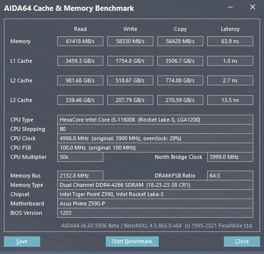

Ich finde die Latenz auch so schlecht für 4400-RAM. Die Ultras bekommen das sogar auf unter 50 oder gar 40. Ich bin bei ca. 54ns mit meinen geposteten Einstellungen.
Genau das meintze ich! :-)
Die Summe ist wichtig nicht wie man hin kommt?
Das man mit niedrigeren Latenzen höhere Durchsatzrate bekommt ist wohl jedem klar.
Aber ein Ram der einen überdurchschnittlichen lesedurchsatz hat, anhand seiner etwas geringeren Latenzen zu verurteilen ist meiner Meinung nach, nicht richtig!
Das soll ja nicht den RAM schlecht machen, nur kommt mir die Latenz zu hoch vor. Mein 3600er müsste auf Vanilla-XMP-Settings um die 56 oder 58 haben und der alte RAM mit 3600 und 16-19-19-39 müsste auch unter 60 gewesen sein, knapp.

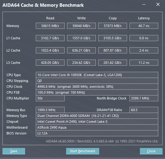

hab mir mal ne einstellung zum ausprobieren für intel und micron e-die rausgesucht, läuft mit 4x8GB Dominator RGB. Hat da jemand mehr erfahrungen bzgl. 4 dimm und e-die oc?
40,7ns sehen schick aus für 4000er-RAM.
