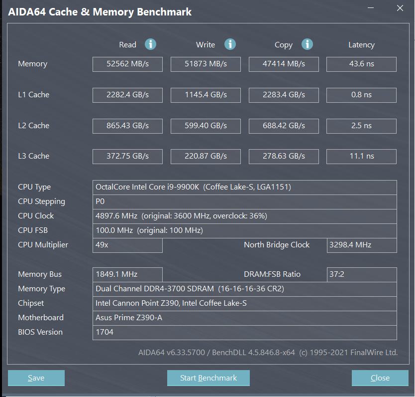

. . . also ich habe ein RAM Kit 2x8 GB Trident Z 3600 mit 16 16 16 36 - läuft so mit 1,368 Volt statt 1,35 mit 3700mhz
( f4-3600c16d-16GTz )
Voll zufrieden - aber mit der Latenz hat das wenig mit oc zu tun.
Beeindruckt bin ich schon von diesen die ich auch bei userbenchmark sehe, weswegen ich HyperX 3333 verkauft hatte.
Ich habe 0 - Ahnung. Kann ich so vergessen Timings zu straffen - oder gibt es einen kleinen Tip wie ich noch 7ms weniger zu schaffen ist?
Vccio2 gibt's wohl bei Z390 noch nicht. Als ich VCCIO zunächst mal einen höheren Wert eingeben wollte war gleich alles lila - da bin ich zurückgeschreckt, --> habe wirklich keine Ahnung

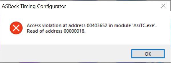

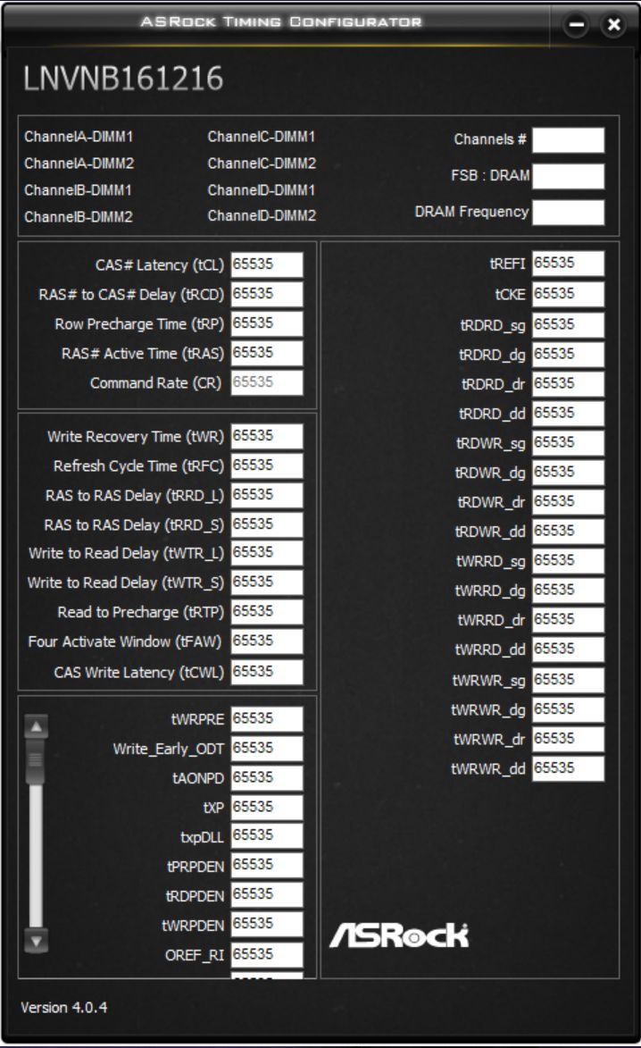

Ich packe meine Frage mal hier rein, in der Hoffnung die passende Antwort zu bekommen. Ich hab mir ein neues Notebook (Legion 7, Intel 11800H, 32GB (2x 16GB @ 3200 MHz) zugelegt und schaffe es nicht, meine Subtimings auszulesen. Kann mir jemand sagen, mit welchem Programm ich das schaffen könnte? ZenTimings schmeißt mir ein Fehler (CPU not supported) und geht direkt aus und AsRock Timing Configurator (4.0.4) haut mir ebenfalls ein Fehler raus und zeigt mir keine hilfreichen Daten:

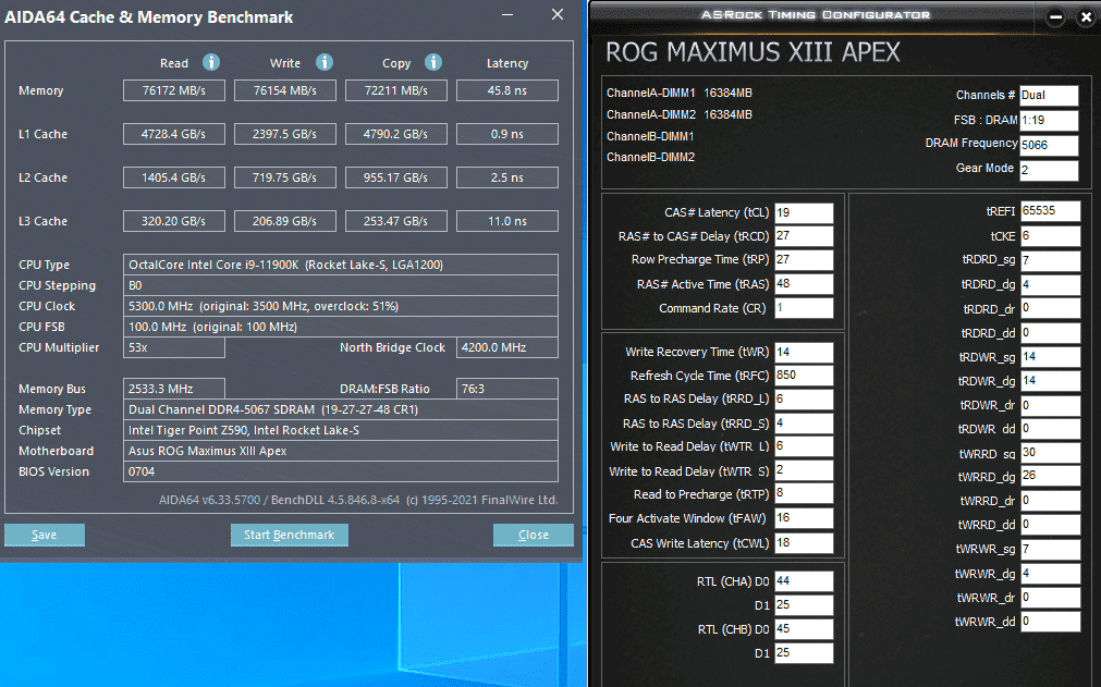

G.skill Ddr4-5333 im xmp-profil mit 11900k und rog-strix z590. Dursatz ist sehr hoch, latenz dafür etwas schlechter.
Durchsatz ist ziemlich schlecht für >5000, aber mit 11. gen hast du ja eh den teiler drin. Was hast du denn für subs?
Natürlich läuft die 11.gen mit 5333mhz im gear2. Das erhöht die latenzen zusätzlich. Beim durchsatz bin ich ganz zufrieden. Hatte mir mal ein paar duchrsatzraten von anderen ramgeschwindigkeiten angesehen. Der sinkt fast kontinuierlich mit abnehmender taktgeschwindigkeit.
Subs kann ich morgen mal abfotografieren. Händisch hab ich noch nichts versucht. Läuft aktuell wie gesagt im xmp profil
@Hei-Leo so sollte das mit halbwegs straffen timings aussehen. 5066C19-27-27-48 mit Micron 16GBit rev.B. Auf 5333 sollten so 80k+ MBps drinne sein. Musst dich aber selbst rantasten, du hast 8GBit Hynix DJR drauf, das sind komplett andere ICs.

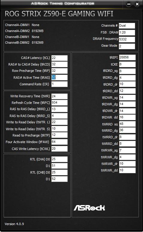

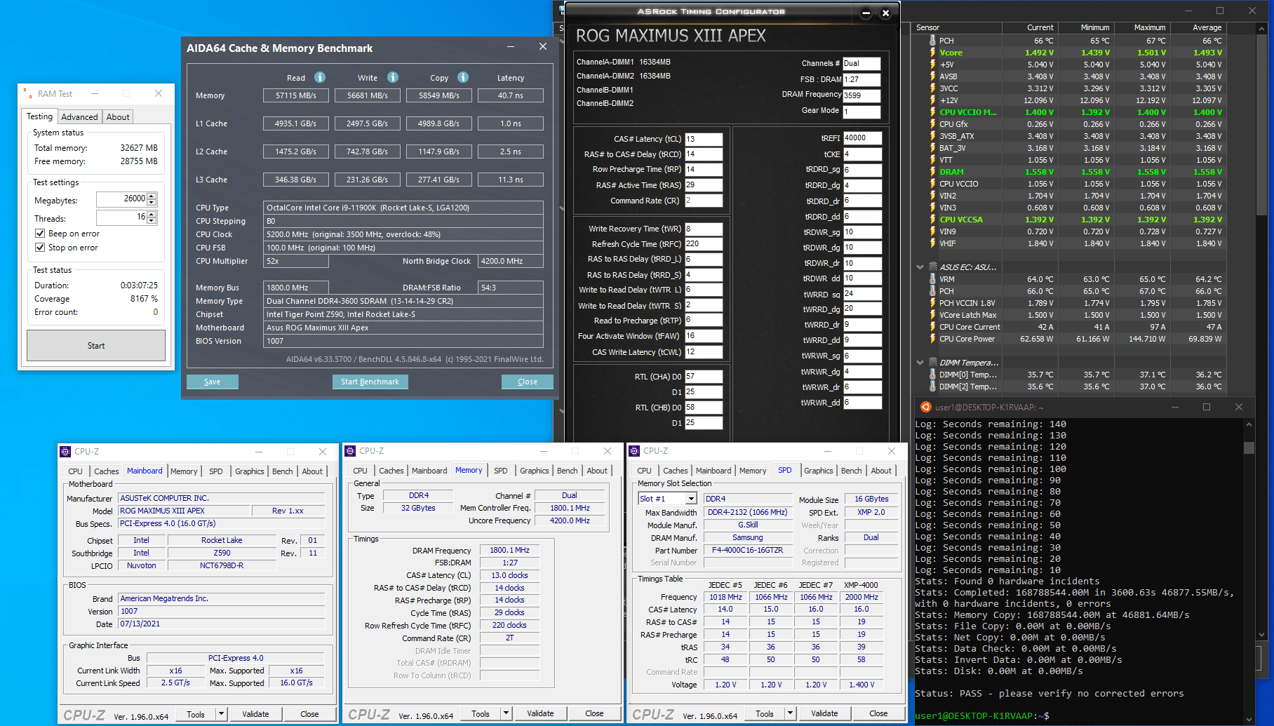

Habe gestern nach dem bios update mal die g,skill 5333er cl22-32-32-52 auf cl20-30-30-50 versucht, da kingston diese hynix ram's ja mit den cl20 timings anbietet. In kleinen schritten bis auf 1,8 volt und 52C° hoch. Leider ohne erfolg. Kein fehlerfreier test. Könnte es möglichwerseise an den subs liegen? Kühlung könnte ich ausreichend generieren. Hätte villeicht jemand die subs vom 5333er kingsten aus dem xmp profil zur hand?
schau mal hier auf Seite 1 des Threads und hier
dann kannst du mal bisschen dran rumbasteln

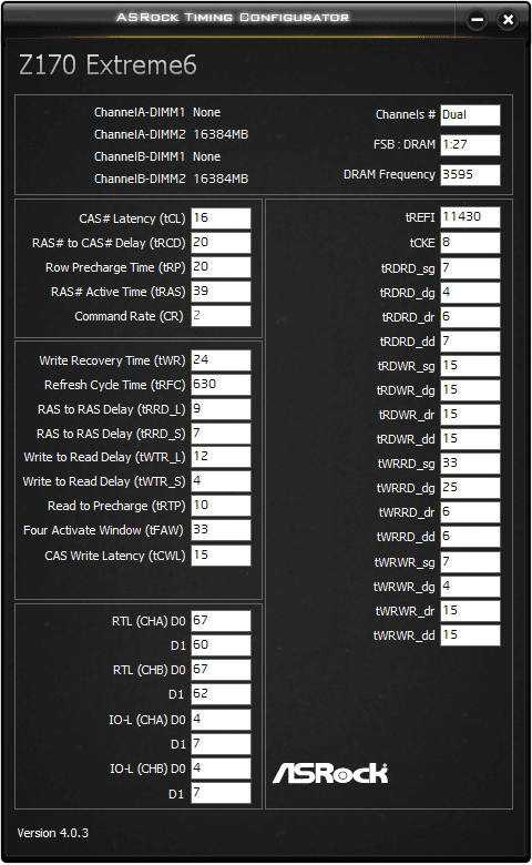

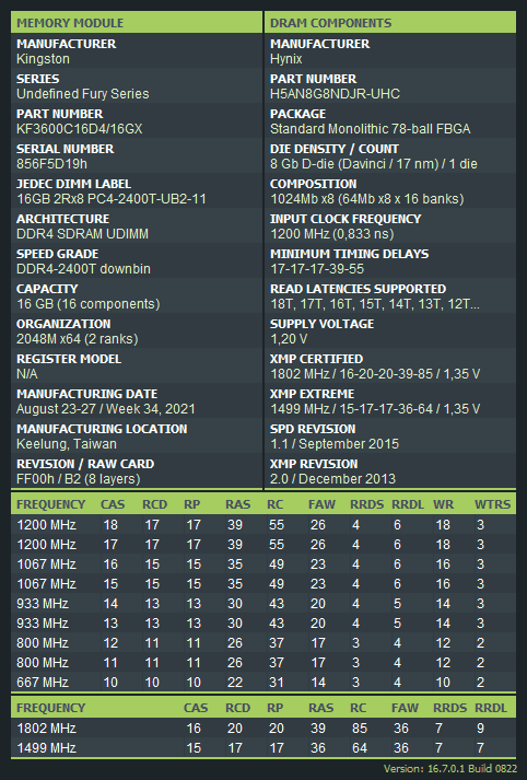

Wie weit kann man bei den Hynix ICs hier in etwa die tRFC drücken?
Hatte schon gut zu tun überhaupt DDR4-3600 zum laufen zu bekommen. Einfach XMP an und los wollte das Board nicht.
Allgemein bis 230ns etwa, siehe
Du wirst aber vermutlich nicht so weit kommen. Denn abseits der beiden OCF waren die ASRock Z170 Modelle nicht gerade für RAM-OC berühmt.

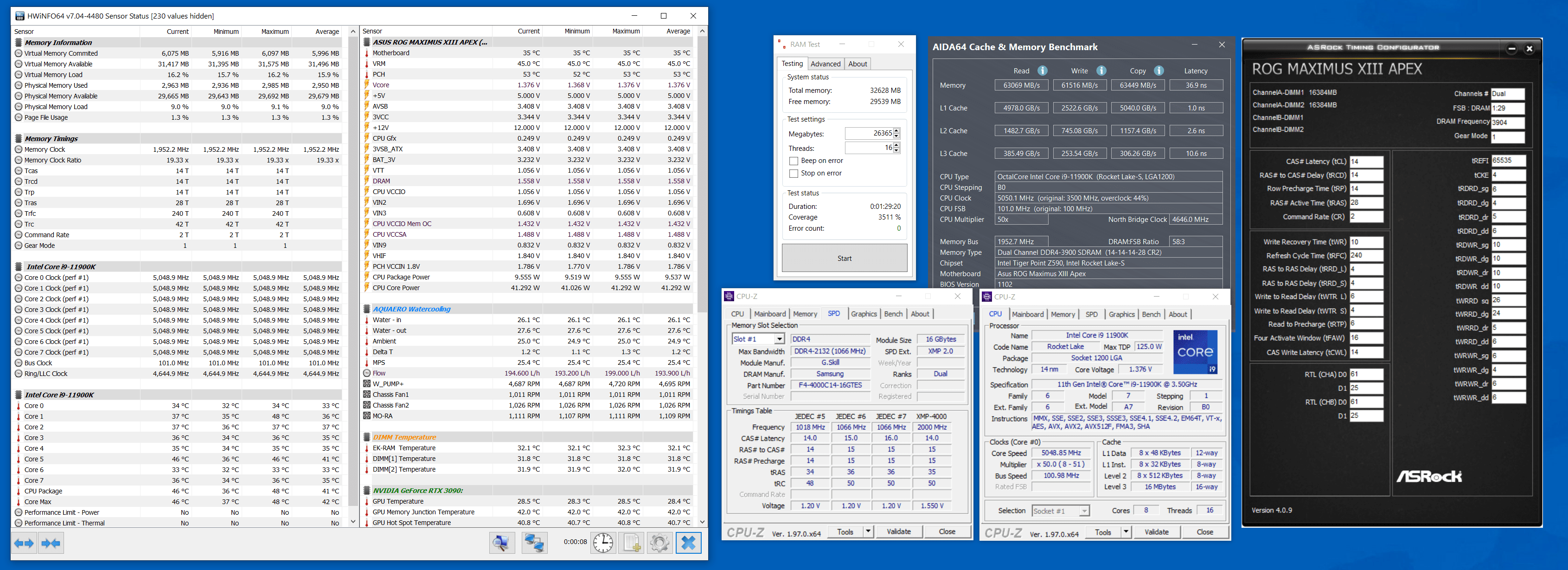

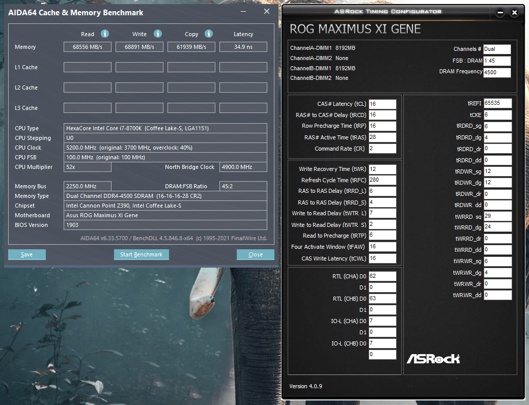

2x16GB @ 4.000 MHz CL16 vs 2x8GB @ 4.266 MHz CL16 vs 2x8GB @ 4.500 MHz CL16
Ich werd auf S 1151 nicht warm mit 2x16GB.
2x16 @ 4133 CL16 keine Option? Braucht jedoch ggf ein älteres BIOS.
Genau das ist das Problem. Ich habe keine Lust auf ein altes BIOS wo die 9th Gen R0 CPUs nicht drauf laufen. Habe ab uns an mal eine 9th Gen CPU hier zum Testen.
Ich kann auch sogar mit mehreren Training-Versuchen 4200 zum Booten überreden auf dem Gene - sogar mit dem aktuellen BIOS. Der Post klappt aber vielleicht 1 von 10 Anlaufen.
Das gleiche, nur in etwas abgeschwächter Form gilt für 4133. Ergo lediglich 4.000 MHz sind reproduzierbar zu booten mit straffen RTLs und IOLs. Das ist einfach zu wenig.
Vor allem würde mich mal interessieren wie die Ergebnisse auf einem Ryzen 5600X oder 5800X aussähen mit 3800C14 oder C16 RAM.
DotA Engine profiert sehr stark von Single-Core Performance wobei Ryzen da irgendwie nicht immer gut aussah trotz hohem IPC. Kann sich aber inzwischen auch geändert haben.
Tja, die Probleme mit Dual Rank und den neueren BIOSen kenne ich ja selbst zur Genüge. Wenn ein Downgrade nicht in Frage kommt, sehen die SR Configs natürlich gleich viel interessanter aus :d
Zen3 Benchmarks mit 3800 CL14/CL16 sollten nicht allzu schwer zu finden sein, das ist ja quasi das Brot & Butter Setting.
Man müsste das selbe Replay nehmen und im selben Abschnitt benchen - sonst überhaupt nicht vergleichbar.
Spiele sind mir fremd, dachte es gäbe dafür einen "genormten" Benchmark. Kannst dein Glück ja mal mit dem Replay im Ryzen Sammler versuchen...

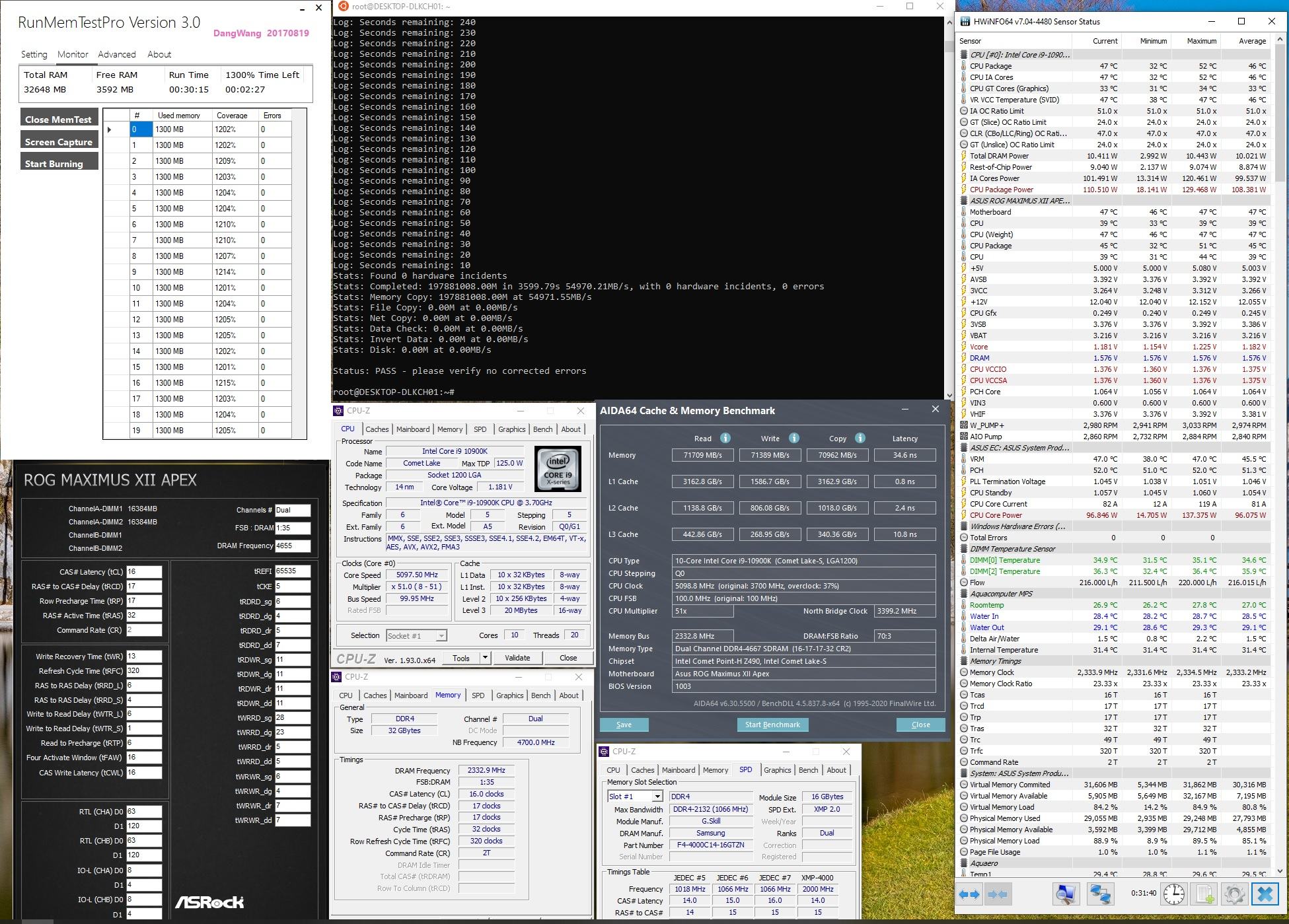

@xl_digit
Wieviel mehr VDimm kostet es dich eigtl. tWRWR_dr auf 6 zu knüppeln, bringt es wirklich noch Leistung?Schon krass das deine das packen^^.
Bei mir ist hier Schluss, 4700 ist einfach nicht zu 100% stable,zum zocken und Alltag würde es aber sogar reichen.Für mehr bräuchte ich nen besseren IMC wie du auch^^.
