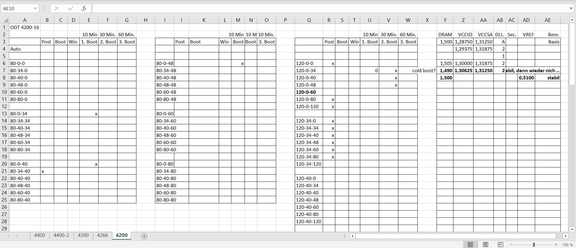

Also, gestern Abend hab ich die Frequenz von 4200 auf 4133 reduziert, heute früh leider wieder "b1" beim Cold Start.
Trace Centering ist disabled. Ich habe jetzt mal Early Command Training disabled und Late Command enabled.
Ich dachte Rank Margin Tool bringt nur was bei Dual Rank Sticks? Ich hab jetzt 4x8 GB am laufen.

Early Command Training disabled und Late Command enabled hat nicht geholfen.
Ich habe auch alle Tipps ausprobiert, ohne Erfolg. b1 bei jedem stromlosen Bootversuch. Auch mal VDRAM angehoben.
Dito und ist auch mein Kenntnisstand. Was soll's, ist doch eh Stochern im Nebel.
Also gehe ich wieder mal ODT-Kombinationen durch. Dachte wirklich, ich hätte das hinter mir. So ein Käse. :mad:

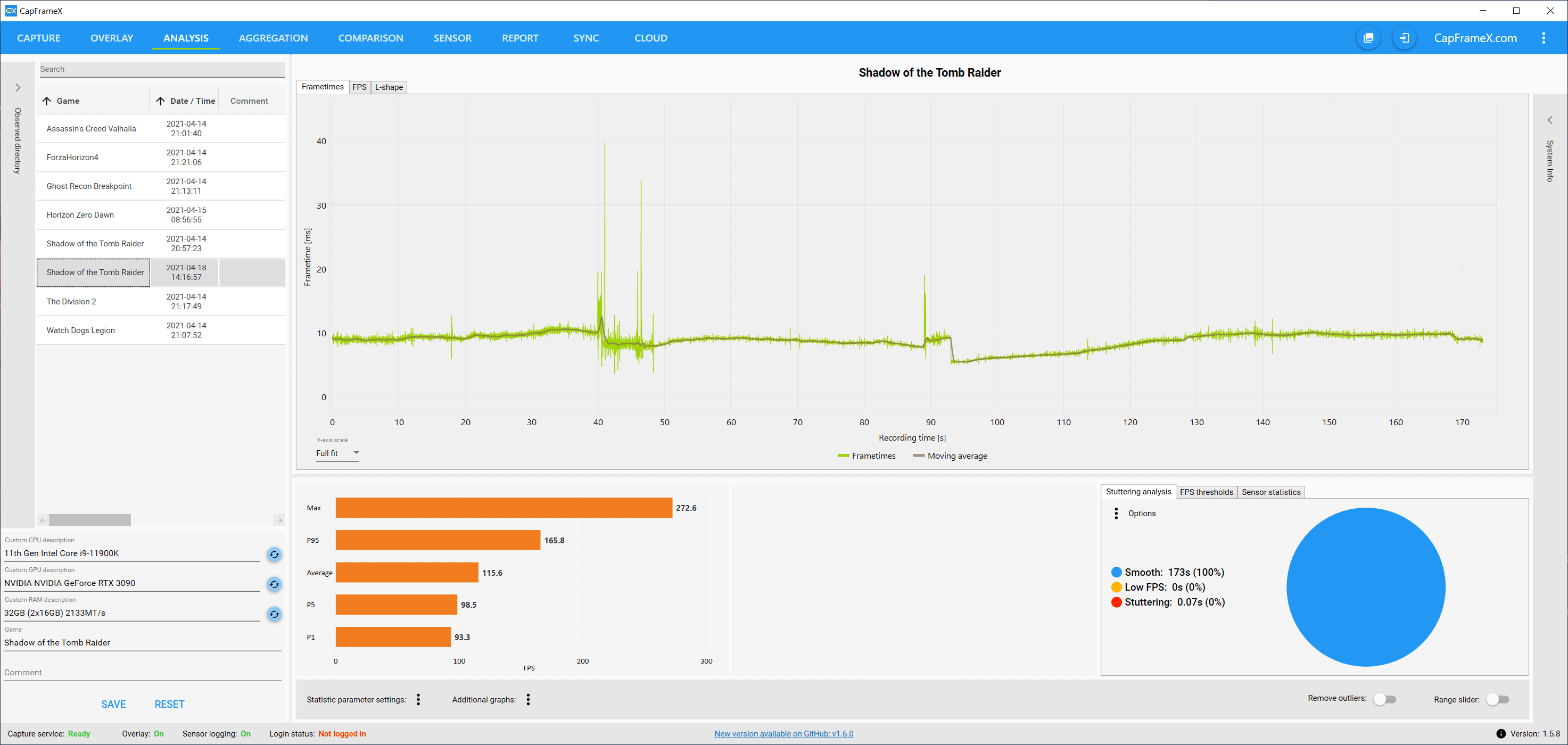

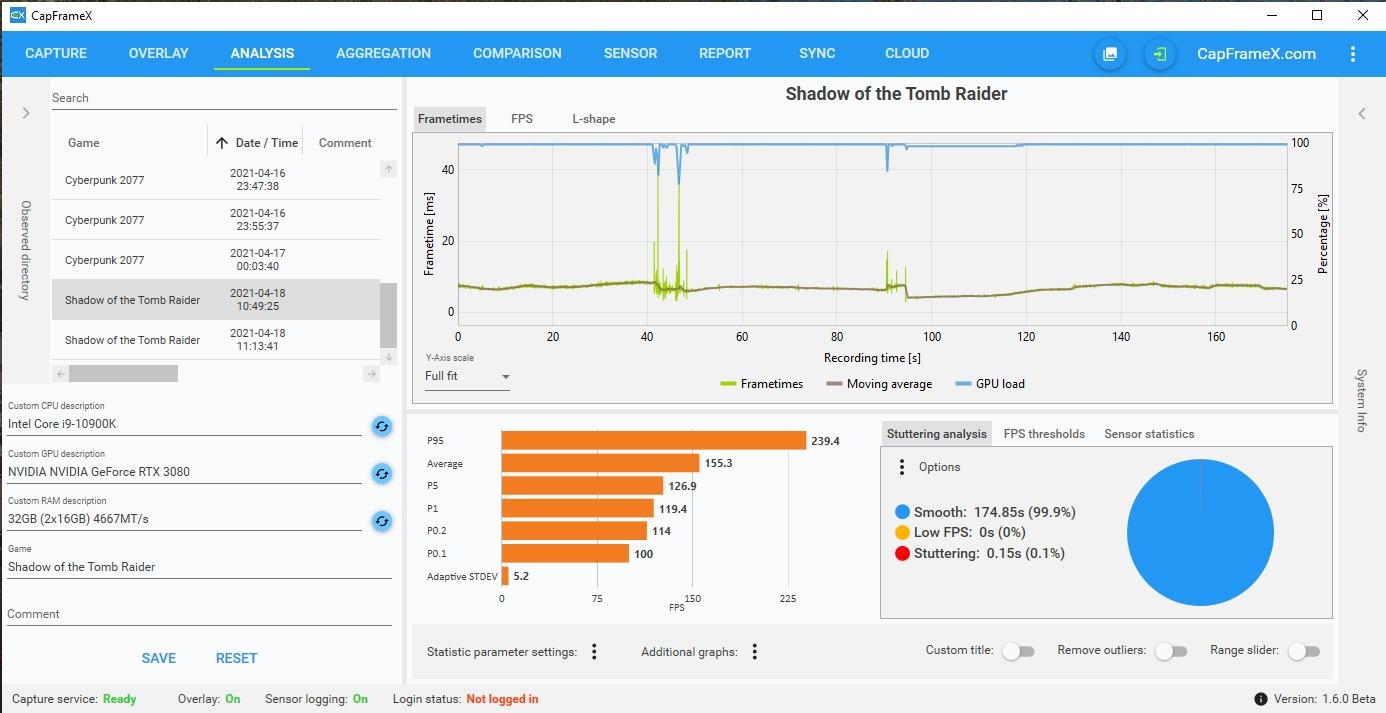

So sieht das bei mir bei TombRaider aus, Benchmark 175s 3080@UV, so sauber war das nicht beim 9900k und das sieht immer so aus.Obere Line ist GPU Load da sieht man gut wann er zum nächsten benchmark wechselt.

Hatte ich auch - aber eben die Leistung absolut nicht abgerufen.

Ne ne mir geht es da um die Frametime Spike's, ich würde halt gerne wissen wie der RKL bzw. die Architektur da abschneidet, weil nix nervt mehr als Frametimespike's.
Vielleicht kann das jemand ja mal bei TombRaider mit RKL testen, die FPS spielen keine Rolle nur wie sauber es läuft.
Keine der bisher bootenden ODT-Kombis funktioniert, auch einge anderen Stichproben nicht. Danke an @stiffmeister53 für seine Ideen.
XMP startet. Das kommt aber nicht in Frage. Further testing required.
Oder, sofern hier nicht noch ein weiterer Lösungsansatz genannt wird, der Rechner bleibt an der Steckdose, bis aus dem Beta-Bios ein reguläres geworden ist. Auch wenn ich das nicht mit viel Hoffnung verbinde.

Hier findest Du auch SOTR und die von Dir erfragten frametimes bei Rocketlake.
@Phoenix2000 falls dich etwas mehr als das dort zu findende interessiert einfach melden 😉

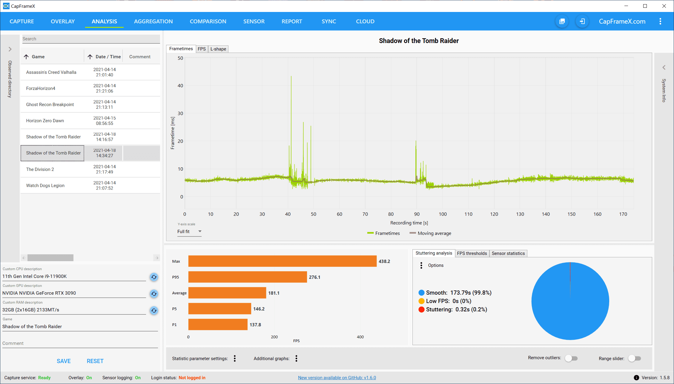

Ich guck mir das am Rechner an sobald Prime95 durch ist mit meinen neuen Daily.
Das ist jetzt Wqhd@Ultra 2xsmaa?
Sieht erstmal gut aus mir geht's da vor allem um nen Ruckler den ich immer Anfang 2.Graka bench beim 9900k hatte.

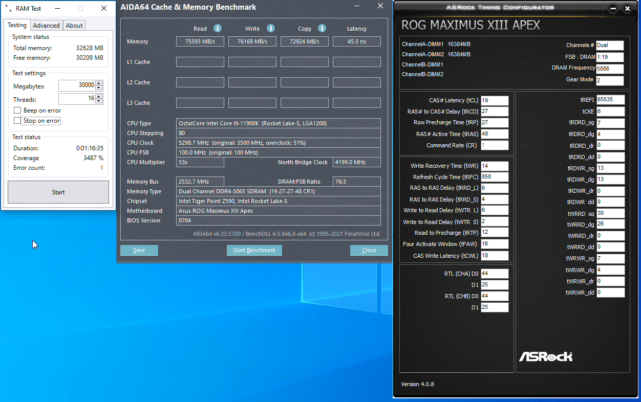

4666CL17-17 das läuft bei gleicher Spannung und ohne setzen der Slope's bis jetzt verdammt gut, also keine Fehlboots etc.
Bei 4700 geht das nicht mehr so easy.
Ich will das aber auch in den höheren KSize bei Prime durchlaufen lassen.Ich poste das dann dir nachher mal.Der 133Teiler läuft echt gut.
das war 5120x1440 smaa2x ultra,
hier ist 2560x1440 smaa2x ultra (da sind frametimes noch etwas besser)
@xl_digit
Ich zoom das nachher mal rein, von den rucklern her sieht das beim ersten run besser aus.
Ich hatte beim 9900k immer nen ruckler am Anfang vom 2.Graka Test.Auch generell hatte ich mehr Frametime Spike's beim 9900k.
So grob glaube ich aber ist das besser als beim 9900k.

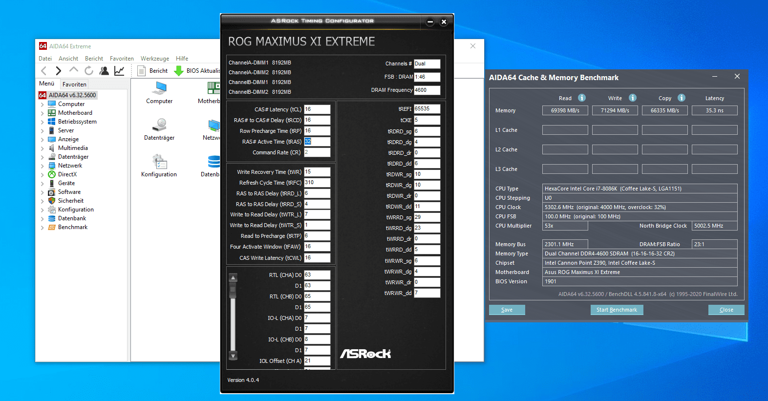

Also hier ich hab das jetzt ne Weile getestet auf reboot Stabilität, also nicht nur 10 Reboots, Gsat etc..
Ich hab das heute auch mal nach den ca. 5h Tests direkt rebootet und wieder GSat angeschmissen, alles Astrein.
Mir geht´s da halt wirklich um absolute Stabilität und da ist das 4700ér nicht so gut wie das hier.

Einwandfrei, super Setting was bewirkt der 133er Teiler?
Ich brauch etwas weniger Vref gleiche IO/SA 1,35V/1,35V Bios wie bei 4600, Vdimm bin ich auf 1,55V im Bios hoch.
Ansonsten etwas höhere RTL/IOL kommt dann auf gleiche Latenz, bei etwas unter 1k Copy mehr durch die "666Mhz" mehr.
Würde fast sagen das läuft einfacher da weniger Vref.

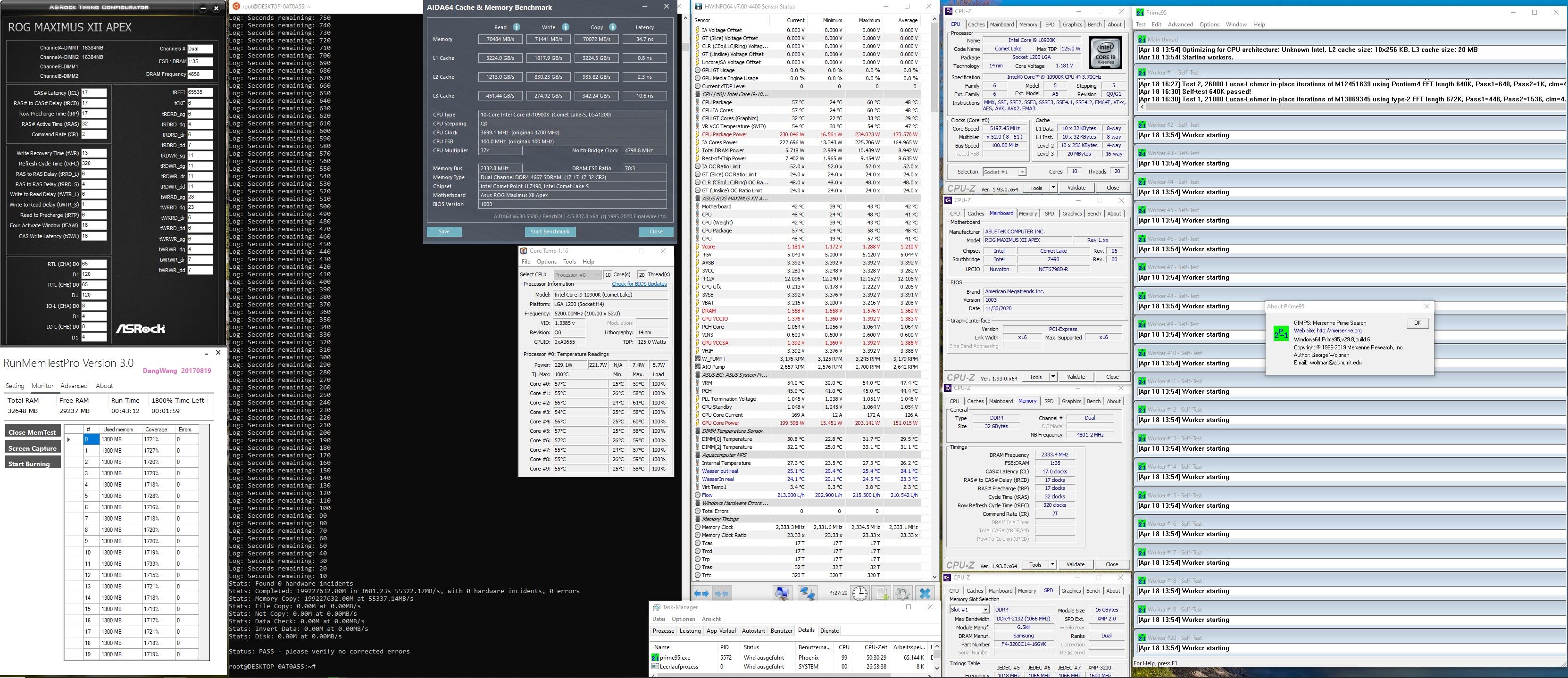

Da ich eh am testen war, hab ich mir mal einen Spaß erlaubt.
Die G.Skill 4600er zusammen mit den Corsair 4000C16 LPX als 4x8. Harmonieren erstaunlich gut. 4600 MHz habe ich bis dato noch nie bis ins Windows booten können. Natürlich nicht ansatzweiße stabil das ganze :LOL:

Oki muss ich auch mal probieren ob das noch läuft
Vielleicht läuft damit nen CL17-17 oder 17-18 immer beides testen.RTL/IOL trainiert der da andere, ist die IO/SA und Vdimm zu wenig trainiert er die RTL auch immer falsch.
Odt hab ich 80/40/34 vref musst du testen immer etwas unter Fehler 2C bleiben.
Also wenn 2C dann weniger VDimm oder Vref oder ODT Park ist zu hoch.

Vielen Dank für deine Tipps👍 Schade das es kein Progi gibt mit dem man die Slopes auslesen kann... nach welcher Kriterien stellst Du die bei dir dann ein wenn die Kiste zickt?
Ganz ganz viel testen und Erfahrungswerte durch das viele testen halt.
Aber mal ganz ehrlich das Apex macht das auch ohne extrem super.
Ich brauch die weder für 4600 noch 4666.Erst bei 4700 und höher macht es wieder Sinn oder wenn man nochmal Spannung versucht einzusparen, aber bei mir war für 100%ige Stabilität halt auch wirklich etwas mehr nötig.
Also beim Z390 4Dimm hat das mehr Sinn gemacht, beim Apex fahre ich lieber ohne.
P.S.
Zum einstellen wann du woran drehst würde den Rahmen etwas sprengen, aber ohne slope´s gucke ich wann der 55ér kommt nach 31/34/3e/3f etc. und stelle dementsprechend das passende ein
ODT, VRef, Spannung, training etc..
