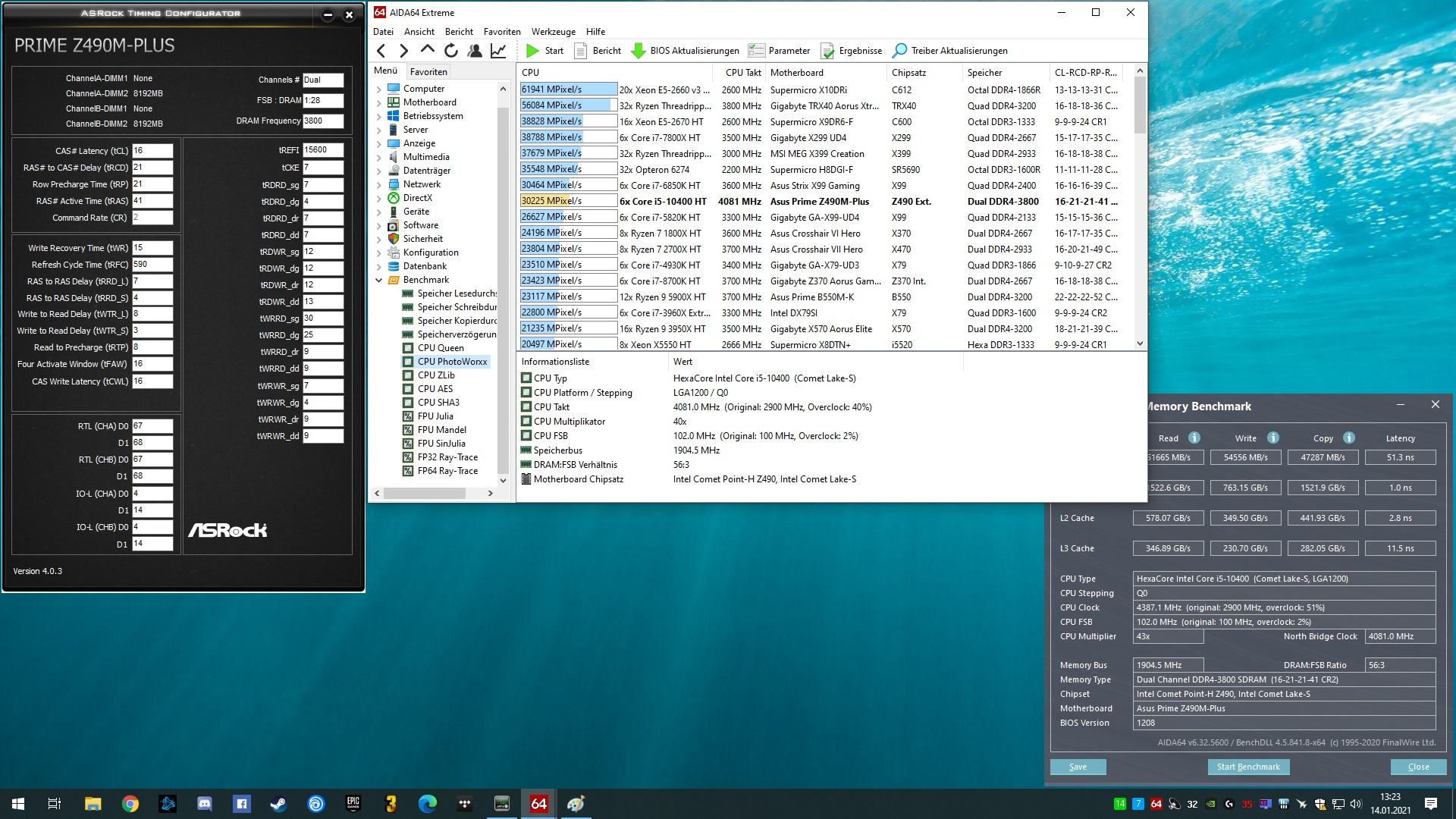

Kann mir nicht vorstellen mit Micron E-Dies unter 40ns zu kommen, zumindest nicht mit meiner Gurken CPU. Bin jetzt bei 2x8 GB DDR4 3820-16-21-21-41 und höher wirds schon knifflig überhaupt zu booten.
Da lieg ich bei 51.4ns

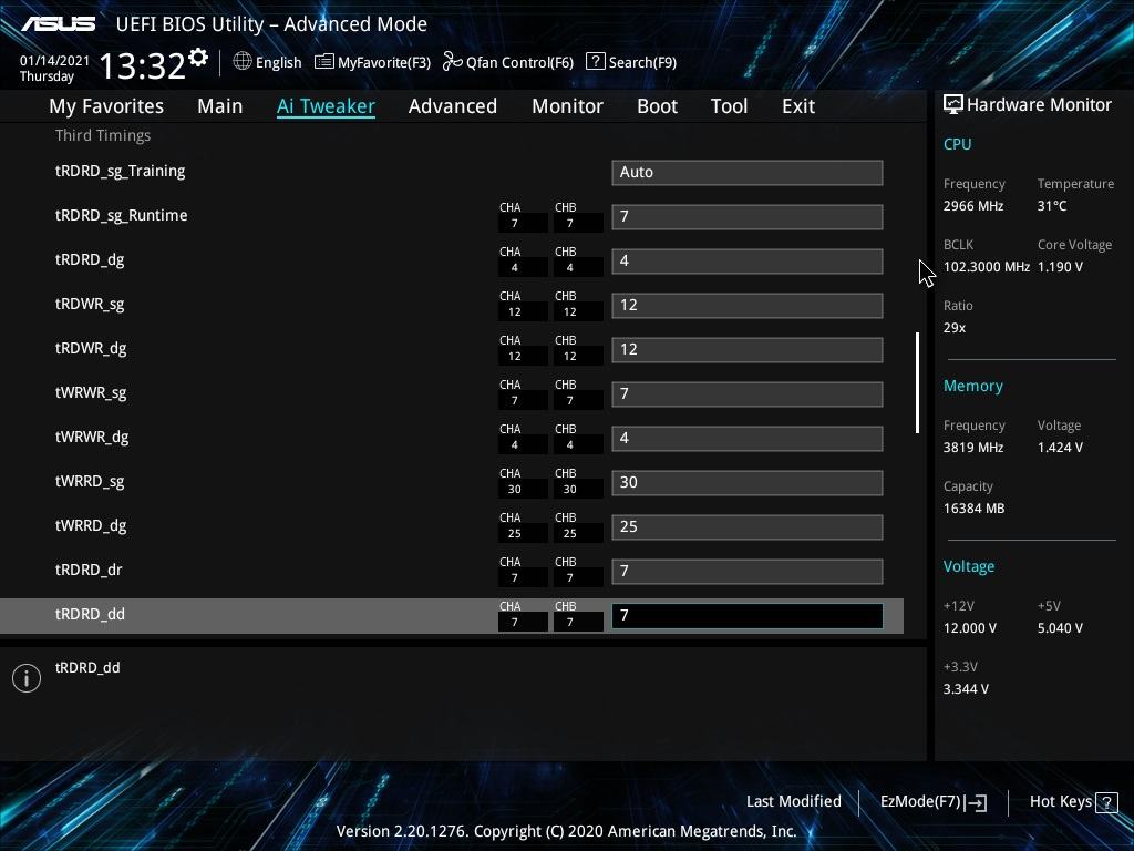

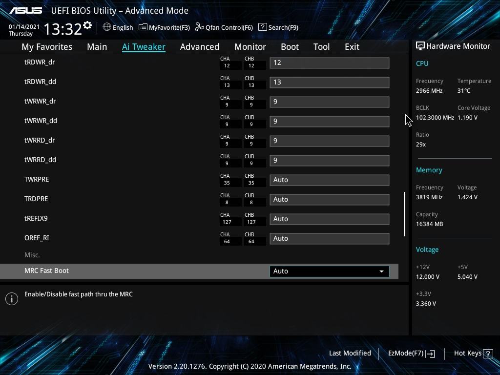

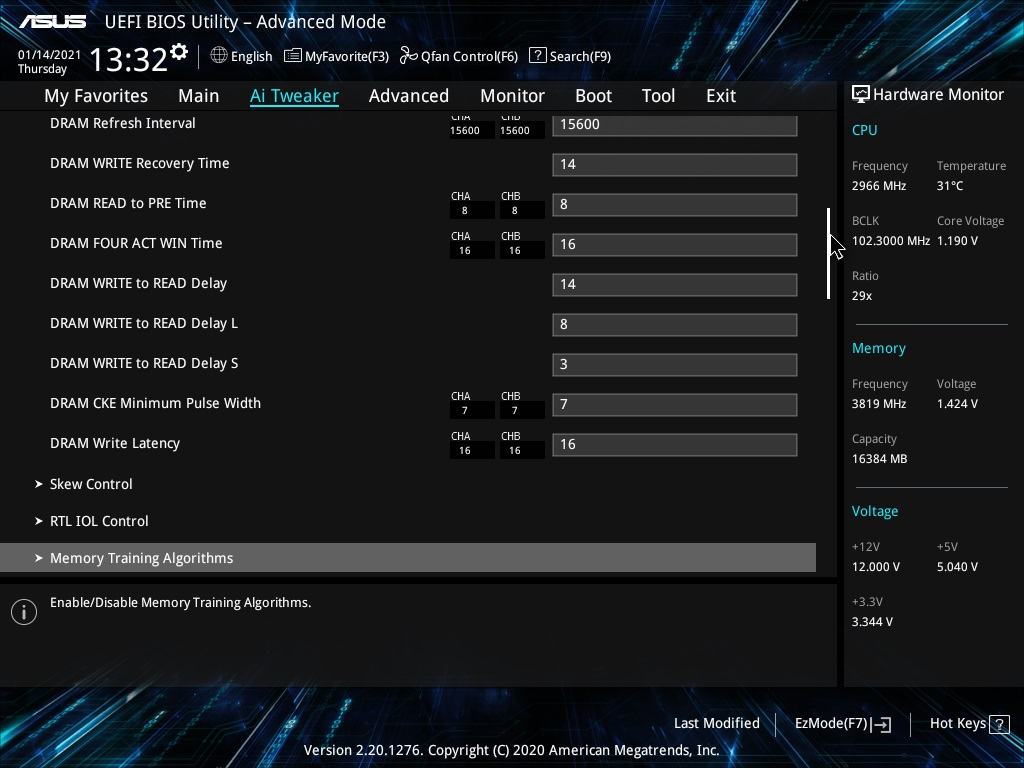

So hier mal meine aktuellen Settings.

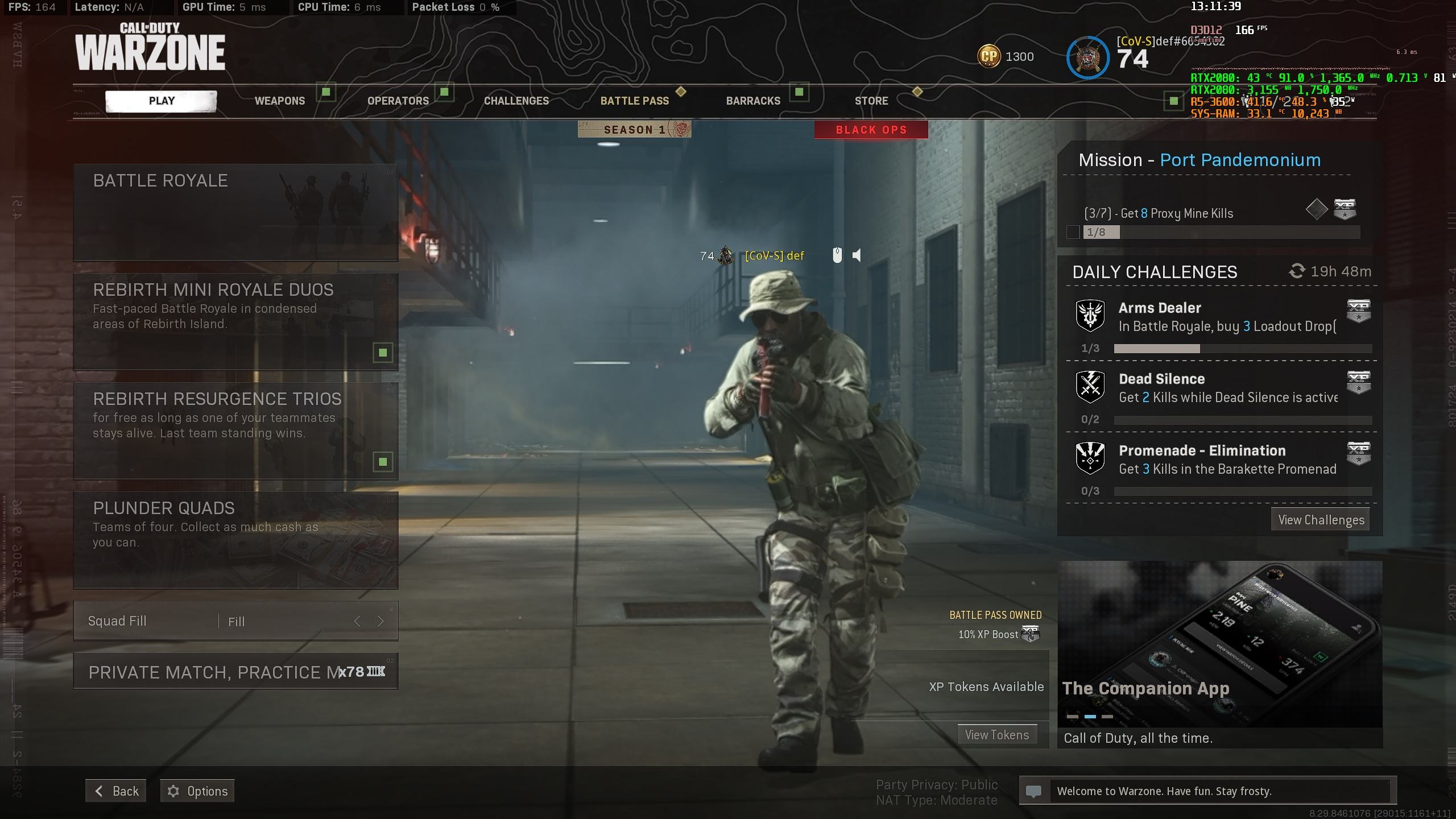

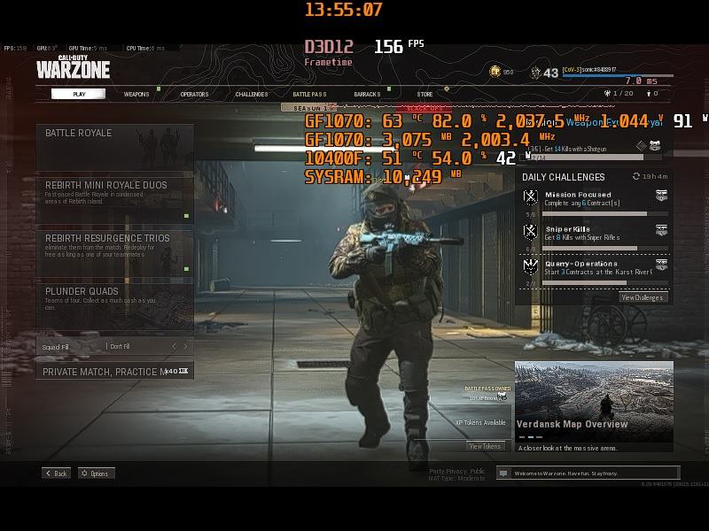

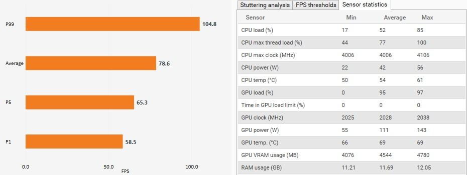

PS: scheinbar limitiert die 1070 so stark, dass ich dachte hier liegt ein reines CPU Limit vor... Warzone zeigt das etwas blöd an, da kann man nicht rein nach Auslastung der GPU gehen. Auf 800x600 schaff ichs endlich, dass die 1070 nicht mehr limitiert... heftig. Leider kann ich die 1070 aber nur auf PCI3.0 4x laufen lassen ( ca. 5-20% macht das wohl aus, also kein absoluter Weltuntergang ->
), da der Brocken den oberen Slot vom Board verdeckt, da der CPU Sockel extrem behindert angebracht ist auf dem Board... hätte ich eher drauf achten sollen. Auf keinem anderen Board hatte ich bisher die Probleme mit dem Kühler.
Zum Vergleich der 3600 @ 4ghz Allcore und B-Dies auf 3400-14-14-14-28 mit ner 2080
Bin dennoch etwas irritiert, da auf ALLEN namhaften deutschen Hardwareseiten der 10400F in Games (auch Warzone) schneller sein soll, als ein 3600 @stock, was schneller wäre als mein Setting (abgesehen vom RAM)
PS: Das ist warum ich anfangs dachte ich bin im CPU Limit... Das Game zeigt sogut wie immer CPU Limit an, auch wenn keins da ist
800x600 hier auf dem System eine Runde Warzone Plunder quer durch die Map mit Auto
1920x1080
Hi,
danke für die Mühen...
sehe quasi mit nem Z490 ist es auch nicht unbedingt einfacher ;)
Leider kann ich die Werte halt nicht auf meins übertragen, da wie gesagt, eine Art Schallmauer ab 3500 MHz zu existieren scheint mit meinen F4-3200C14D-32GTZ.
Bis zu 3500 MHz komme ich mit 1,35 VDimm / CL15 locker. Dann kann ich aber machen was ich will.
3600 Mhz / CL16-20 / VDimm 1,5 / IO 1,35 V / SA 1,35 V => kein booten.
Ich weiß, dass mit dem strix-f Z370 das nicht optimal ist und 2 x 16 GB auch ne Hausnummer.
Aber dass dann auf einmal garnix mehr geht?
also hab jetzt mal alles genannten Bios Varianten durch. Bringt alles nix. Ab 3500 MHz kann ich einstellen was ich will, es bootet nicht => anbei mein Setting was so geht.
Nun stell ich mir die Frage, ob ich mit nem Wechsel auf Micron E den Takt auf ca. 4000 MHz und trotzdem die Latenz evtl. kleiner als 40 ns kriege? Board ist halt nur ein Strix z370-f.
Wenn das möglich wäre, würde ich evtl. einen Wechsel noch vorziehen.
Kaum zu glauben, das bei 3500 Schluss ist, sorry hab jetzt nicht alles gelesen von deinen Beiträgen, aber im Bios ist, Asus Tweak Mode 1 Enable, Fastboot disabled, MRC Fullcheck enabled, Late Command Training enabled, Early Command disabled, Trance entering enabled, Roundtrip enabled.
Vdimm stell mal 1,45v IO/SA 1,25 für 3800 cl16-16-16-32 ein, die Sticks müssten das locker mitmachen, ausser Du hast echt sehr schlechte B-Die erwischt, könnte aber auch am Board liegen, der 8700K ist bei diesen popligen RAM-Takt keinesfalls am Ende...
Kaum zu glauben, das bei 3500 Schluss ist, sorry hab jetzt nicht alles gelesen von deinen Beiträgen, aber im Bios ist, Asus Tweak Mode 1 Enable, Fastboot disabled, MRC Fullcheck enabled, Late Command Training enabled, Early Command disabled, Trance entering enabled, vdimm stell mal 1,45v IO/SA 1,25 für 3800 cl16-16-16-32 ein, die Sticks müssten das locker mitmachen, ausser Du hast echt sehr schlechte B-Die erwischt, könnte aber auch am Board liegen, der 8700K ist bei diesen popligen RAM-Takt keinesfalls am Ende...

ja genau MRC Fastboot, achso das hat das Board nicht, DMI Voltage kannst noch 1,15v einstellen, zu finden unter tweakers Paradise... ja 8GB ist leichter zu takten als DR 16GB

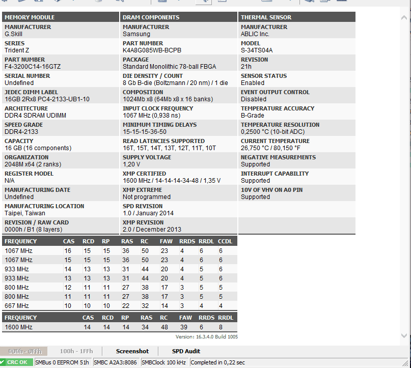

Haste mal nen Screenshot aus ThaiphoonBurner? Denke deine Module sind DUALRANK. Da könnte es noch etwas in Richtung Interleaving geben. Bis z490 war das irgendwo nicht ganz unkompliziert bzw. kontrproduktiv.

ok, ich habe mal Bild angehängt, ist es das was du meintest?
Gerne lasse ich mich bzgl. Interleaving beraten...
Kann man daraus was ableiten?

Der Screenshot passt. Links unter Organization findet sich "2 ranks". D.h. das diese Module Interleaving unterstützen
