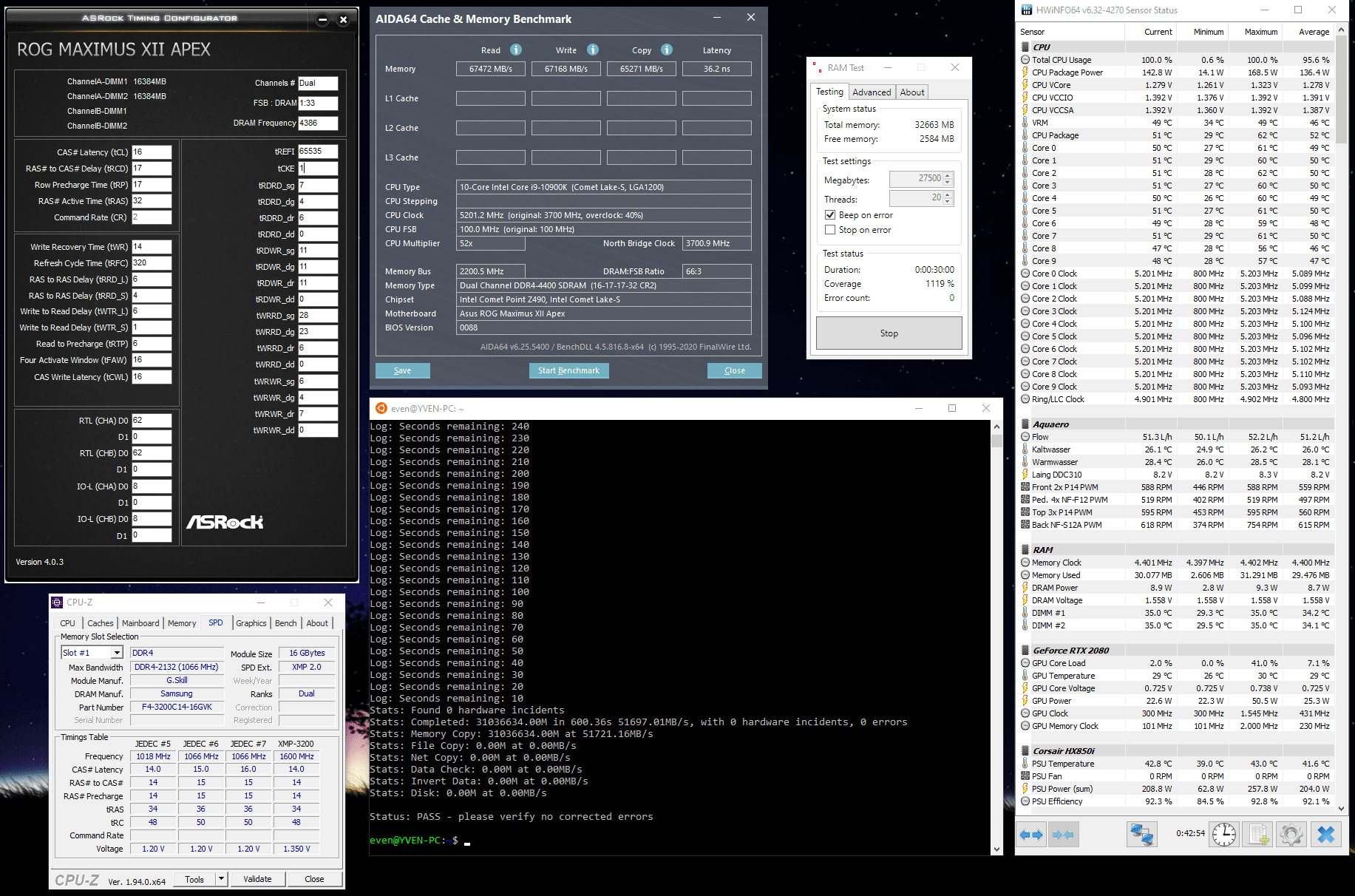

Wie kann es sein das gsat 3 Stunden ohne Fehler 4500 c18 mit macht und hci memtest bis 1500% läuft um dann einen einzigen Fehler auszuspucken?
Temps waren die ganze zeit unter Kontrolle.
1,46v 1,3sa 1,3io.
Gsat ist anders als Memtest. Gsat testet eher die Kommunikation zwischen RAM - IMC - Board, wenn dort Fehler auftreten tauchen die in Gsat auf.
Natürlich schlägt Gsat auch an wenn der Ram Fehler mach, aber HCI oder Karhu testen meist auschließlich den RAM auf Fehler.
Entweder zu wenig Vdimm, ein Timing zu stramm oder er packt das Setting generell nicht.

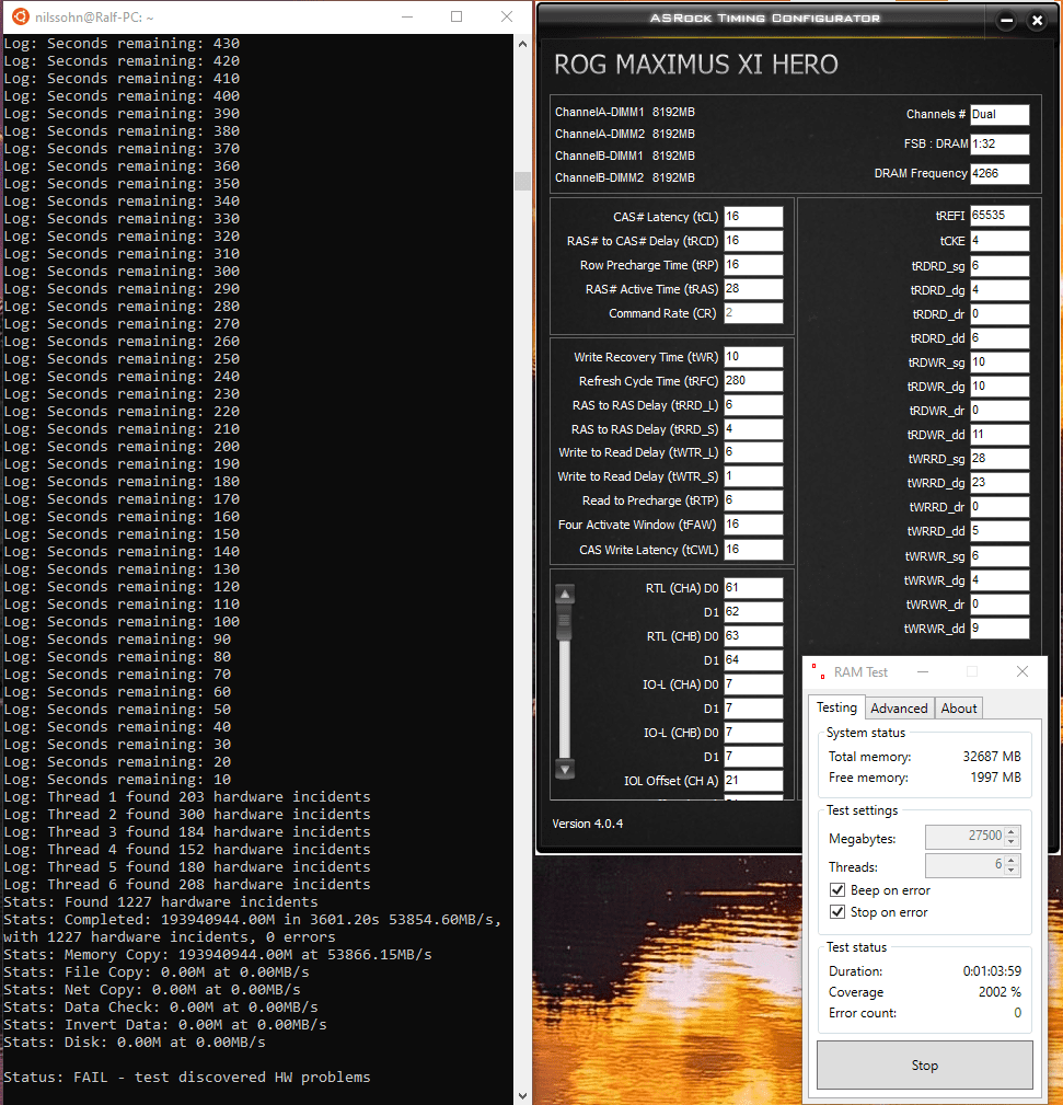

Während ich das schreibe, läuft 4266 16-16 (slopes auf Auto, RTL/IOL fixiert auf 61/62/63/64 7/7/7/7), bisher 20 Minuten mit vielen Fehlern, aber ohne Absturz.
Lief 60 Min. durch, mit 1227 Fehlern. Das ist viel, aber: Die traten alle in der ersten Viertelstunde auf; ab 2760 Sec. abwärts war der Lauf komplett fehlerfrei.
Klingt doch ganz vernünftig. Wenn ich 4300 16-16 nicht noch mit DLLBwEn-Änderungen auf ein ähnliches Ergebnis bringe, bleib ich vielleicht dabei.

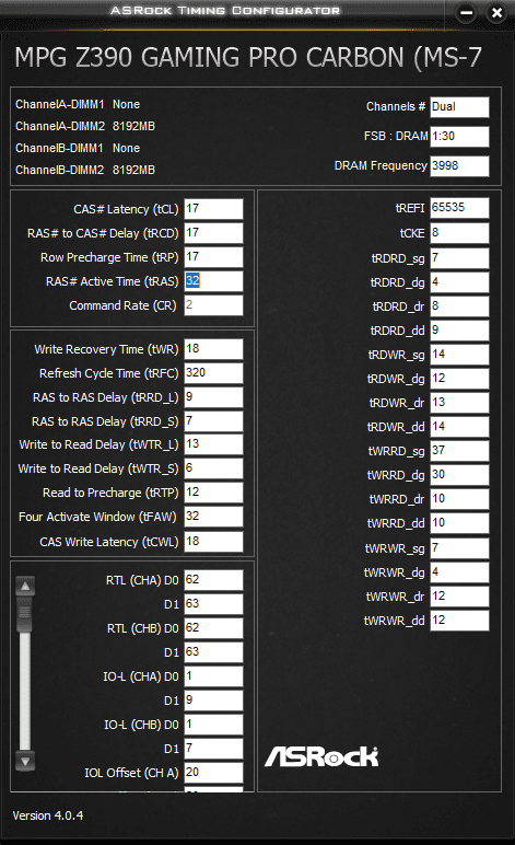

Mit tCKE auf 1 geht das ;)
Screen ist noch von meinen alten Ripjaws V 3200 C14
@snakeeeyes ja ich auch, aber ich hab mich gefragt warum er die dann nicht so einstellt wie "normalerweise". aber er kann es einfach nicht mit den einstellungen auf der frequenz. er ignoriert auch mal die tWRRD oder macht ganz hohe tWTR draus mit +10... aber 9/4 ist ja jetzt nicht so weit entfernt

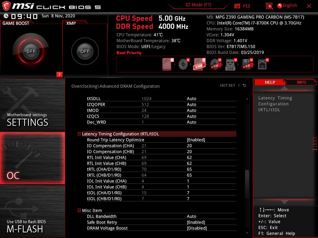

Ich habe festgestellt, dass ich auf meinem MSI Z390 Gaming Pro Carbon die Subtimings, genauer die RTL und IOL. Ich setze sie im BIOS per Hand, aber die Settings werden nicht übernommen:
Rechts sieht man was eingestellt ist (soll), links was übernommen wurde (ist). Das Gleiche spiegelt sich auch in Windows wider:
Jemand eine Idee, wo der Haken ist?
MSI Phänomen. Ist bekannt und nicht zu ändern. Wenn die Werte zu straff sind ignoriert er sie irgendwann einfach.
Nein, er übernimmt gar nichts. Ist wohl ein Bug im BIOS. Wenn ich die Werte als Profil abspeichere und dieses dann lade, dann übernimmt er sie! Dennoch komme ich nicht mehr auf meine alten Werte.
Was meint ihr dazu?
