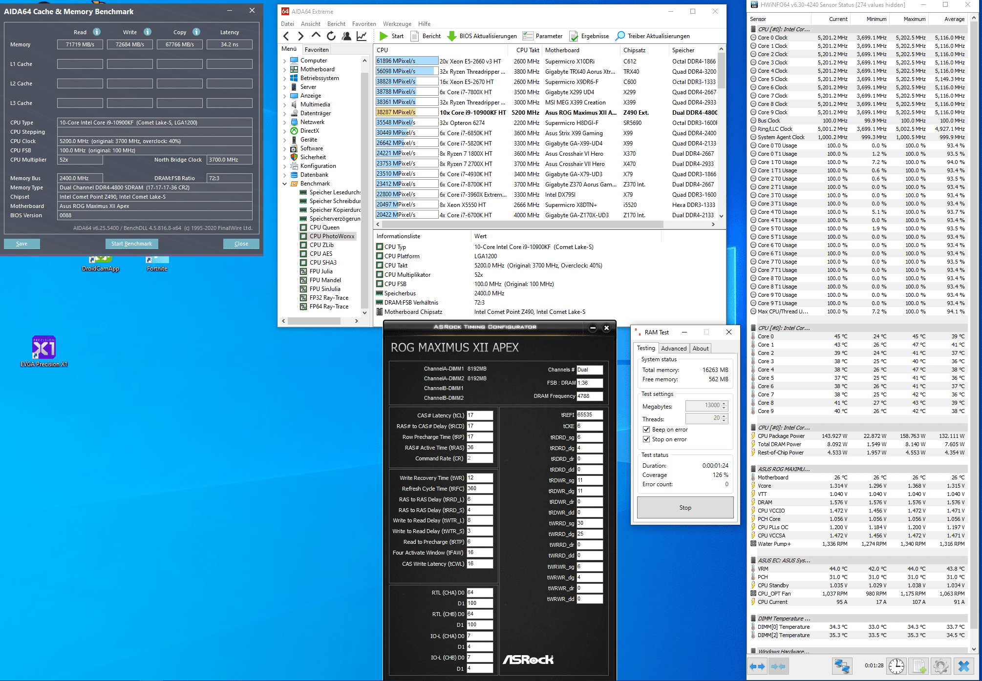

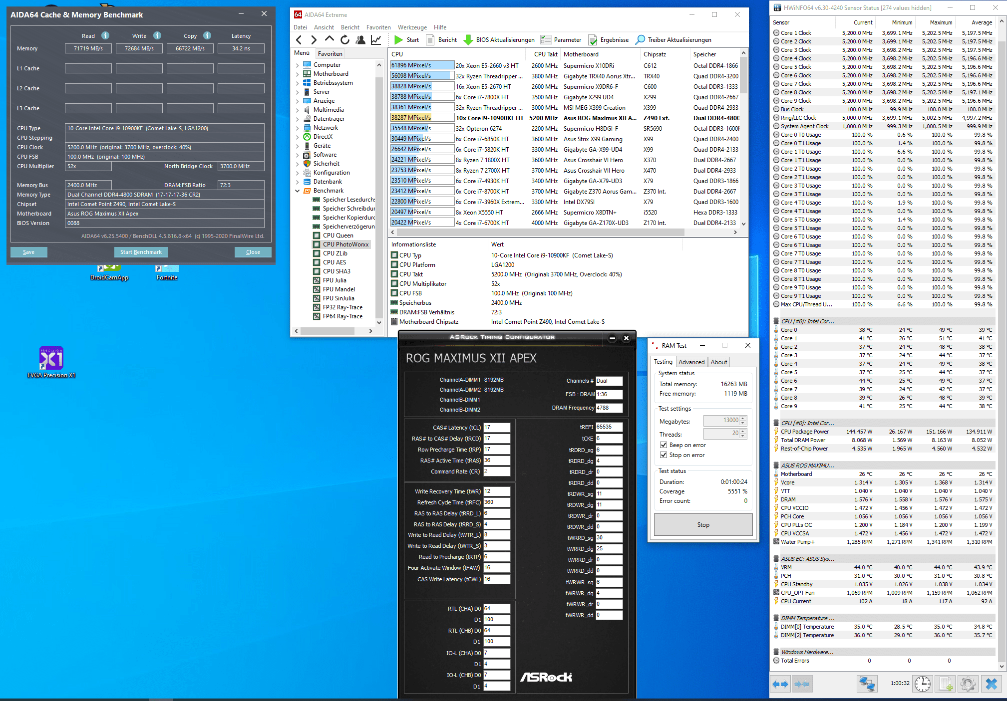

Mache ich sonst eher nicht, aber hab heute mal bissl memtest gejuckelt.
Hatte keine hohen Erwartungen, das Kit war zum benchen nix besonderes, scheint aber i.O. :d

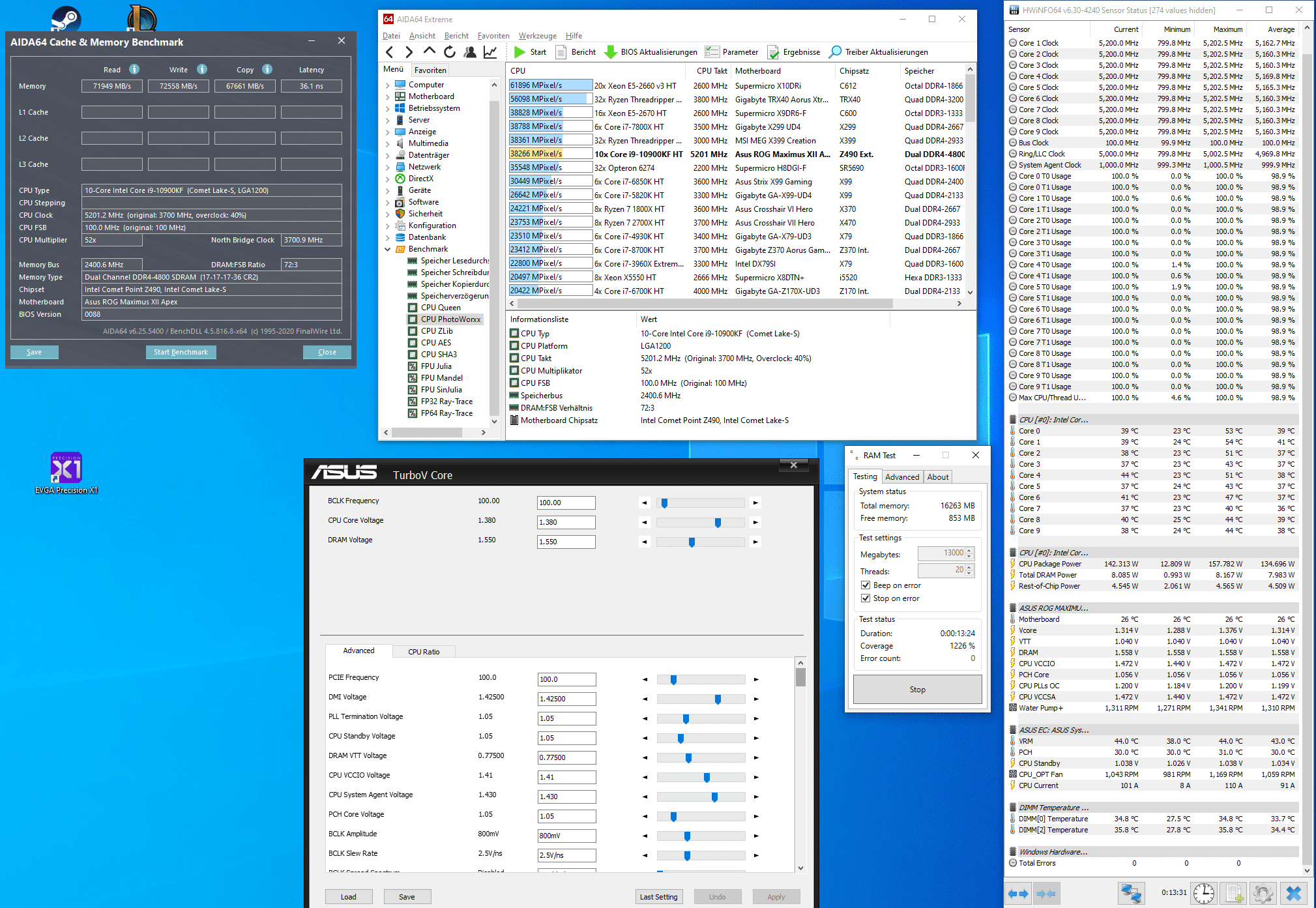

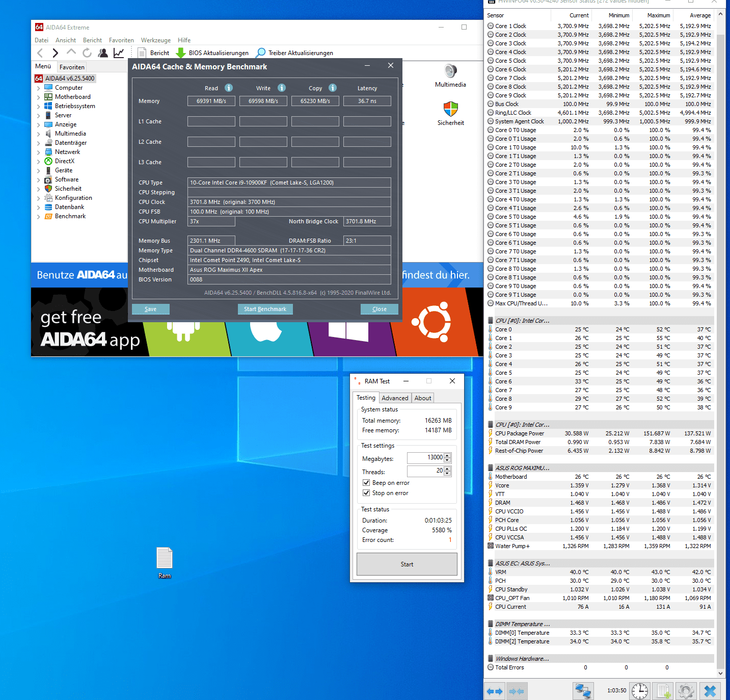

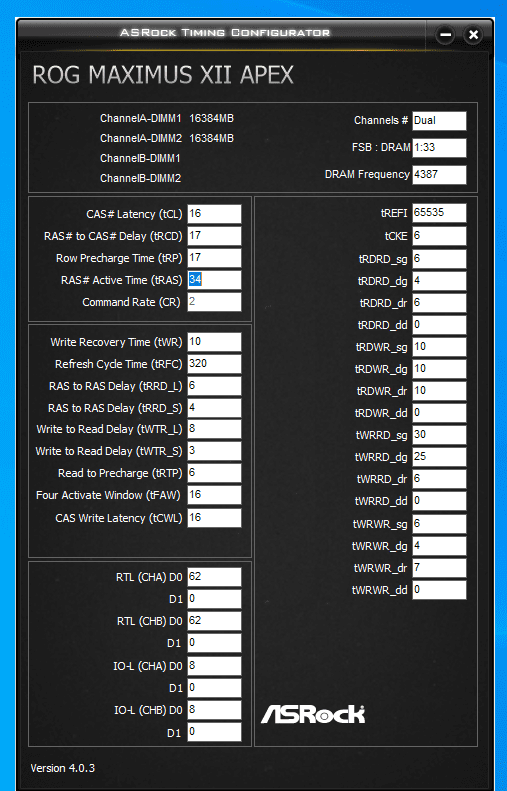

Mein beim Versand verloren gegangenes 3600cl14 kit ist heute aufgetaucht. Zum Glück, denn der Versender hatte es per Einschreiben verschickt ^^ und ich hab nur einen leeren Karton bekommen. Aber die Post hat es tatsächlich gefunden.

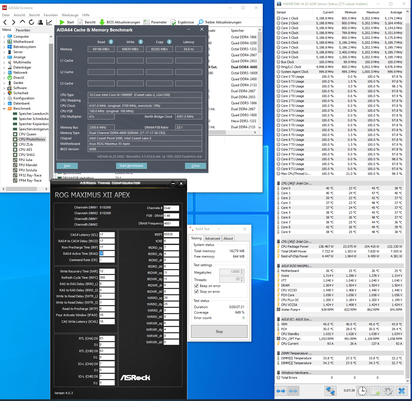

Mal eben nen schellschuß, mal gucken wie weit es kommt oder was noch geht.
IO/SA steht eigentlich auf 1,38/1.39v. Keine Ahnung warum der da so weit drüber geht.
Übrigens auch hier das Problem das nur 7/4 geht. Ich verstehe es nicht. Werde mal das Bios resetten und schauen ob es dann geht.
Biosreset hat es gerichtet.
Ach bei 2x8GB sind wir doch mittlerweil raus aus den 1,5v runs. Gehen wir direkt mal in die vollen.
Bin gespannt wann der Error kommt.
Edit: Beim posten ^^
Mit denen kann man arbeiten :d.

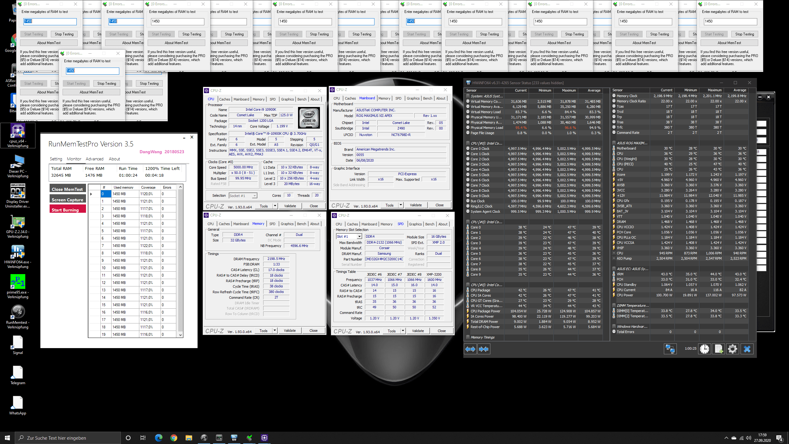

Der Copywert schwankt leider extrem, habe jetzt gerade noch mal schnell einen Run gemacht und dabei kamen dann 67.7k raus.

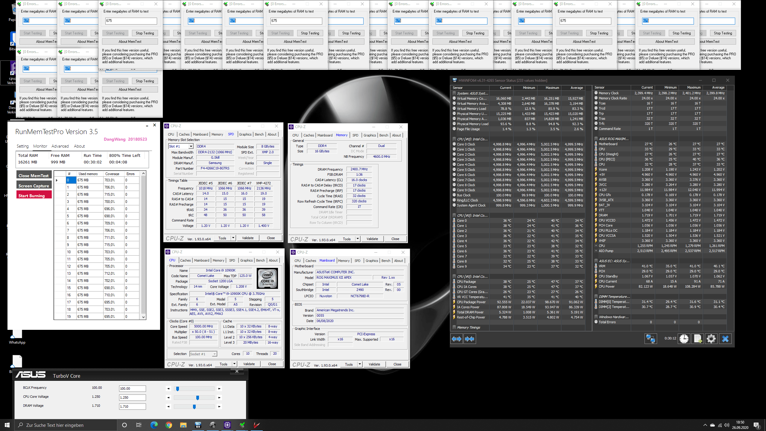

1h Karhu
Zweite run für Copy
Mit 5,1 Cache

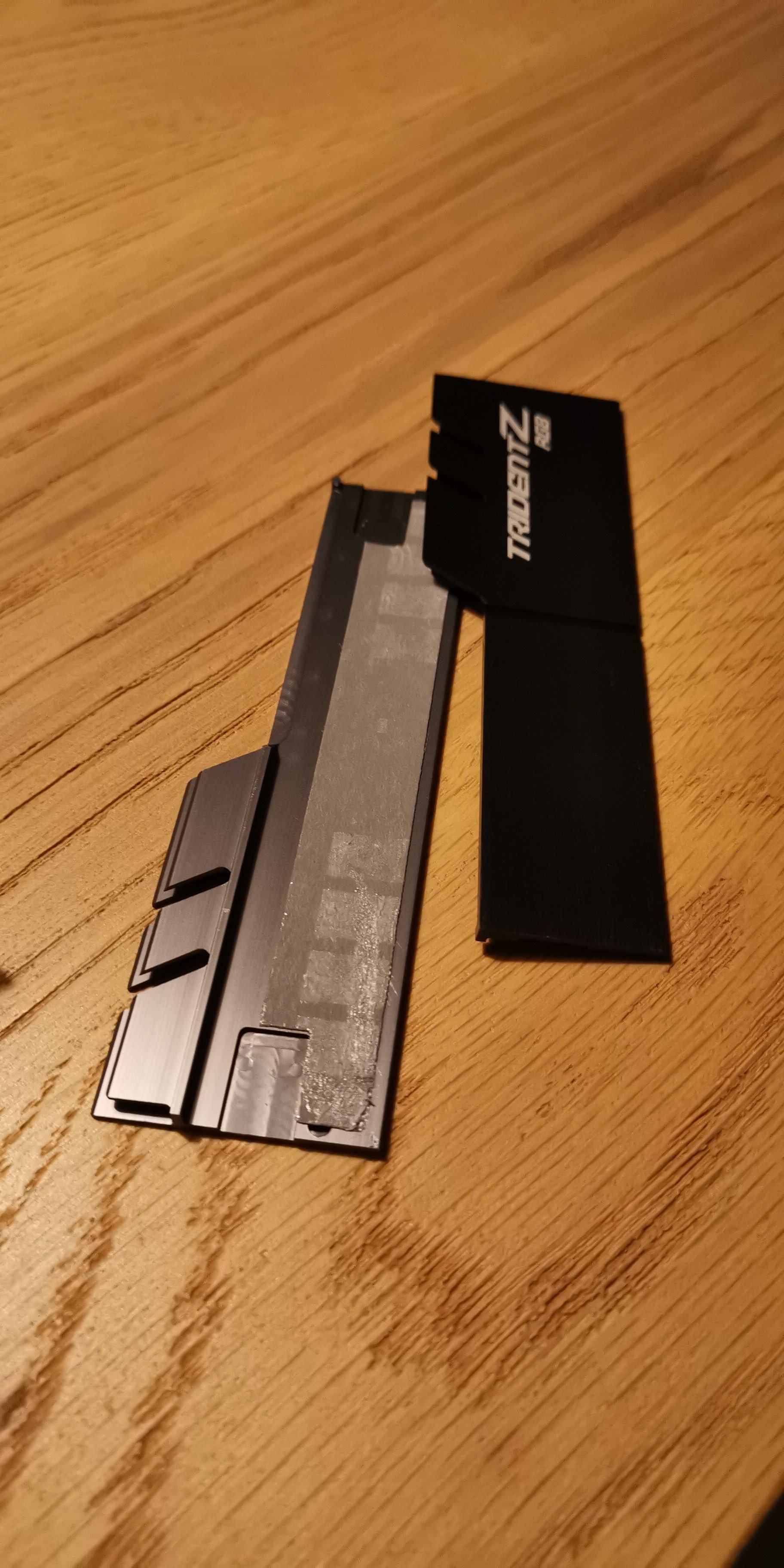

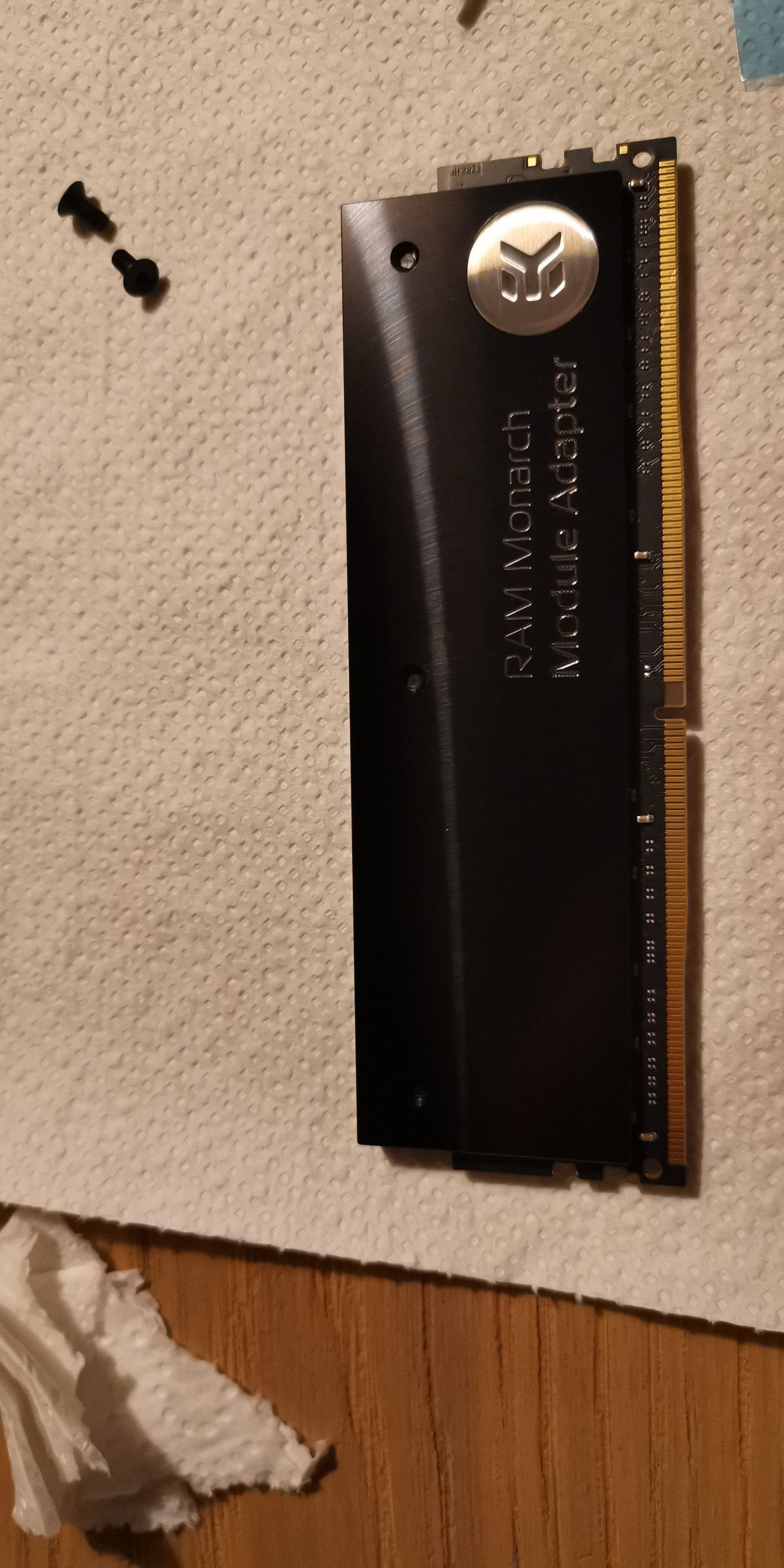

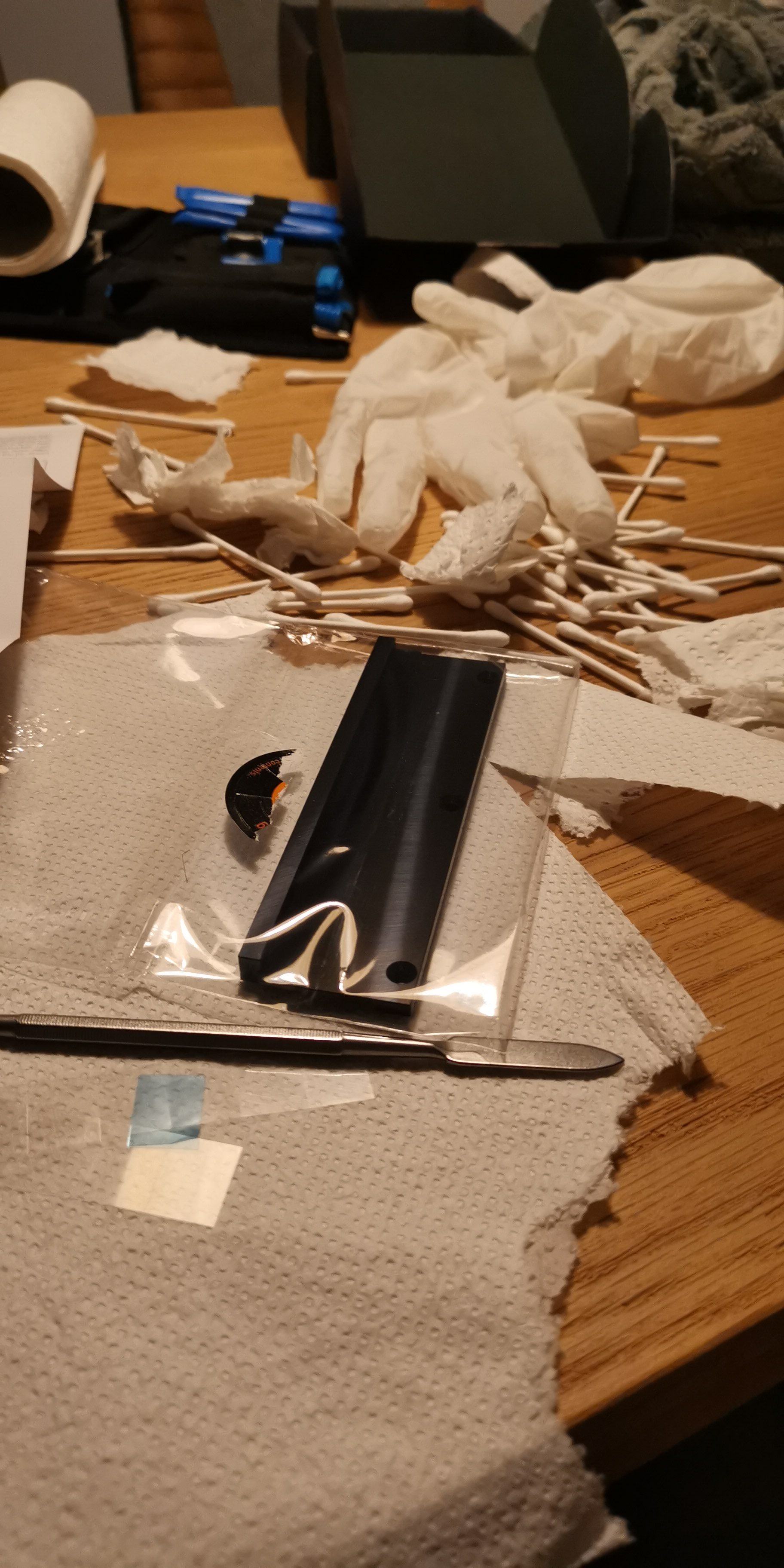

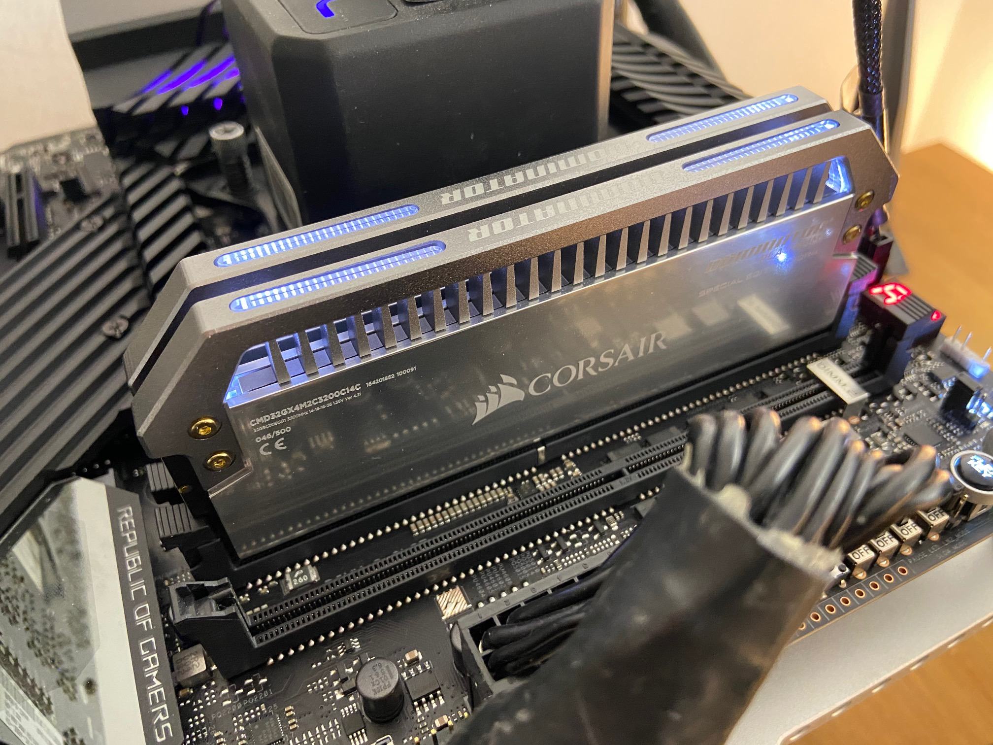

Hab gerade die Monarch auf meine 3200 c14 trident Z rgb gehauen.
Der Kleber ist echt das hartnäckigste was ich seit langem erlebt habe.
Scheint auch extrem schlecht Wärme durch zu lassen.
Hab vorher nochmal memtest laufen lassen um die temps zu vergleichen, selbst ohne wakü sind die rams mit Monarch 5-6c kühler als mit den trident Z heatspreadern.
Vorher hatte ich max temp 49,7 und nun sinds 43-44c.
Hab Btw den Föhn genommen, die Module halten locker 150-200c aus. (hab Jahre lang hauptberuflich pcb's repariert und drauf rum gelötet.)

Besser als Hitze ist richtig kalt machen, dann geht es auch ohne Gewalt.
Wenn die Spreader mit Hitze ebenfalls einfach vom Stick abfallen, dann habe ich nichts gesagt. :)

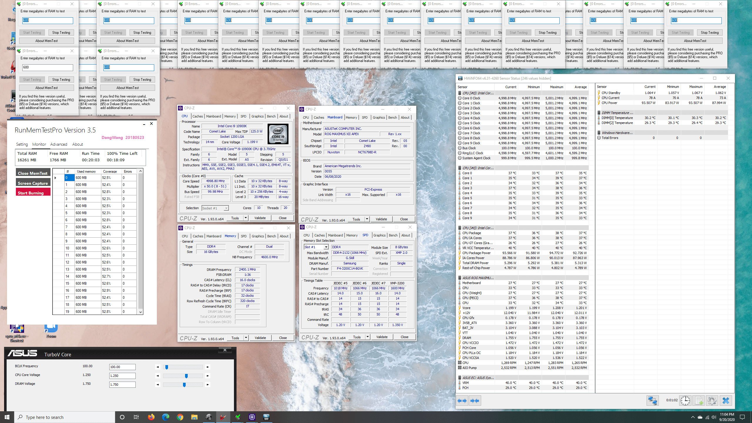

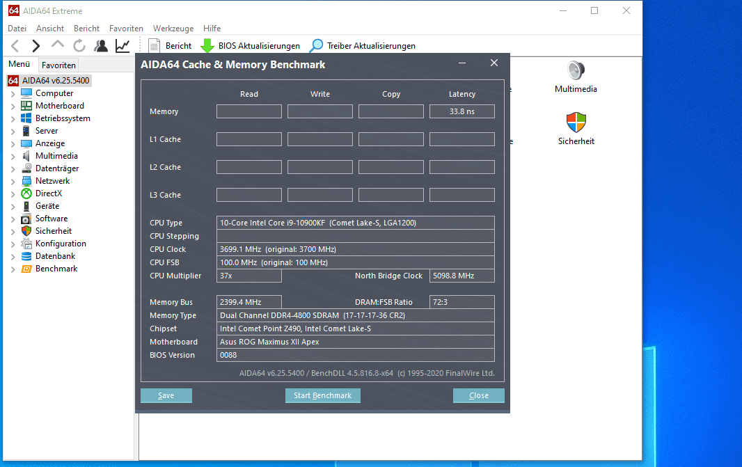

Ich habe hier ein 2x8GB Kit was 4800 C16 1T packt und ein 2x16GB Kit was 4000C15 auf Z390 packte. Was das 2x16GB Kit noch so alles auf Z490 kann werde ich testen und dann eben entscheiden was ich 24/7 drin lasse. Allein zum benchen behalte ich erstmal beide Kits.
@The Professor deine ehemaligen Domis habe ich auf Z490 getestet, für Corsair sind die nicht schlecht. Und jetzt zurück ins Regal damit. :fresse2:

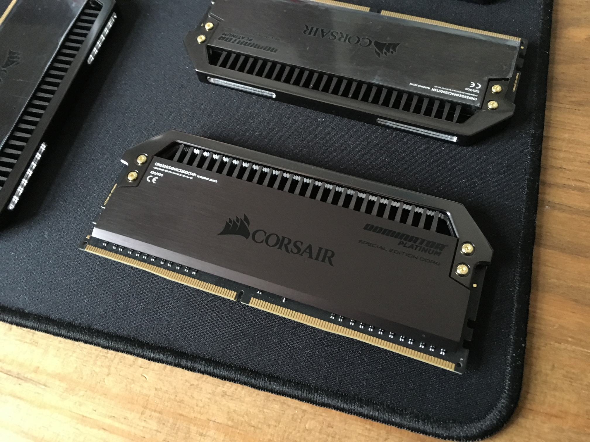

Ohh sieht gut aus. Allerdings für Corsair wirklich gut :) kannte sowas nur von GSkill Riegeln.
Wie viele liegen da im Regal? Ich hab nur 20 Grafikkarten im Regal :shot:
Relativ zahm mittlerweile, bevor ich mein C14 Testsetup hatte, war da ein ganzes Tray voller TridentZ :shot:
Die witzigste Verpackung in meinem Regal:
Der Drache ist der beste! Schön Platzsparend so RAM. Sollte vielleicht umsatteln, von Grafikkarten auf RAM.
GSkills gehen aber weiterhin doch schon ne Ecke besser wie Corsair?
Sehe gerade die Torque fehlen noch :)
G.Skill B-Die sind generell besser kompatibel und laufen mit niedrigerer TRCD. Keine Ahnung, ob das Corsair PCB schlechter ist, oder die einfach schlechtere ICs für einen höheren Preis verkaufen.
P.S: Büddesehr, Blackout, Chrome, Torque und Contrast. ;)
