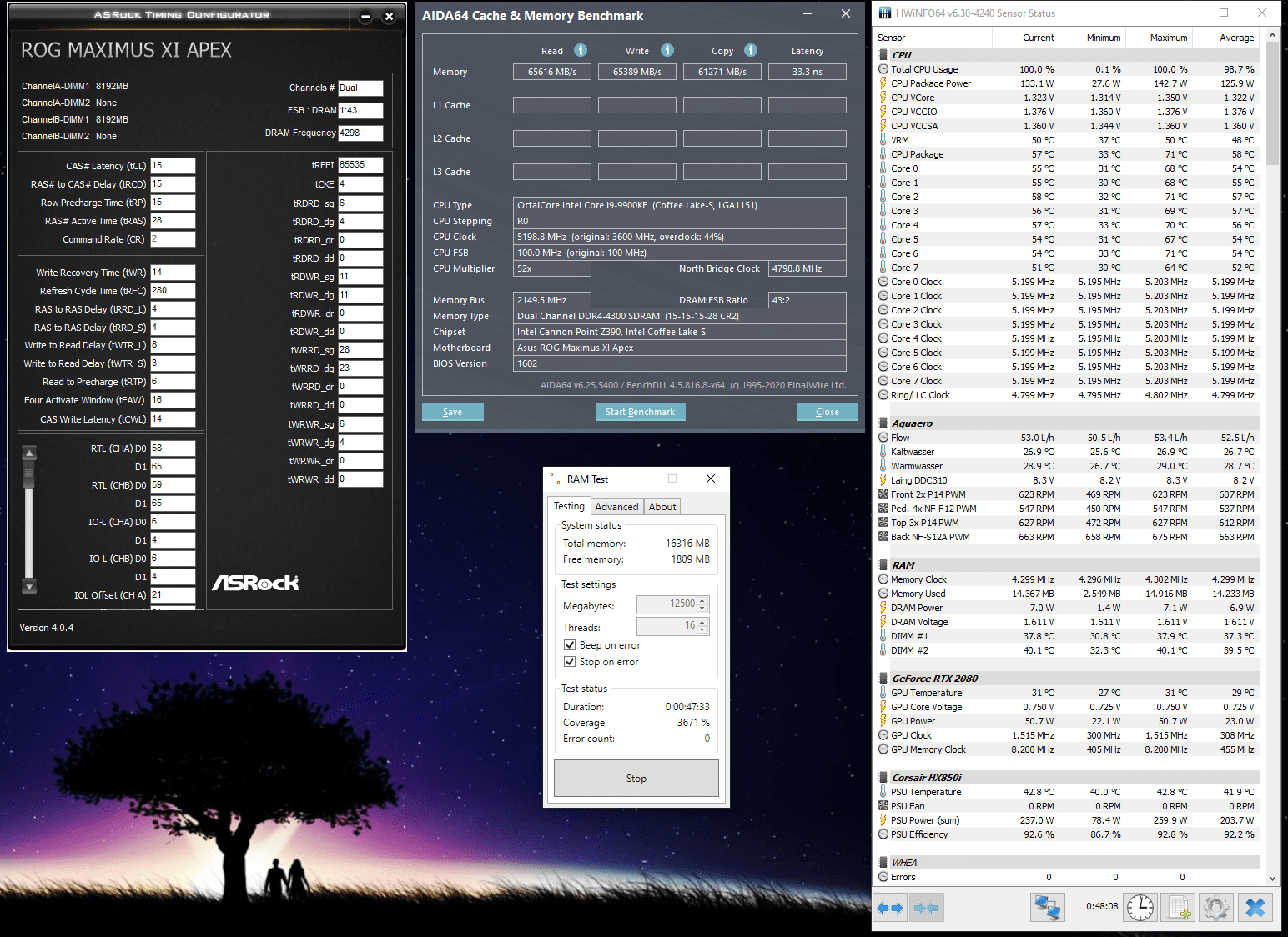

Wäre mal jemand so nett und würde diese Setting mit seinem 4600cl17 Sticks testen. Mich würde mal Interessieren wie da Vdimm bei euch aussieht.
Das sollte ja dann auch zeigen wie die Güte der Module ist, wenn ihr da viel weniger Vdimm benötigt sollte das schon was aussagen.
Aber mit den IOL´s das lässt mir keine Ruhe.
Das ist gsat und karhu stable so wie es da zu sehen ist.
ganz grob 1,58v (Bios) mit den TridentZ vom Herbst 2019 wobei ich 61/62 7/8 manuell gesetzt habe (hat irgendwas komisches trainiert)
Es laufen aber auch 61/61 7/7. 62/62 8/8 geht auch, aber auch nicht weniger Saft
also.... die Spannung wie ich auch für 4600C17 brauche...
somit wären deine 1,56v besser... wenn sie denn 4500C17 können
Okay, damit hätte ich nun nicht gerechnet. Danke fürs testen.

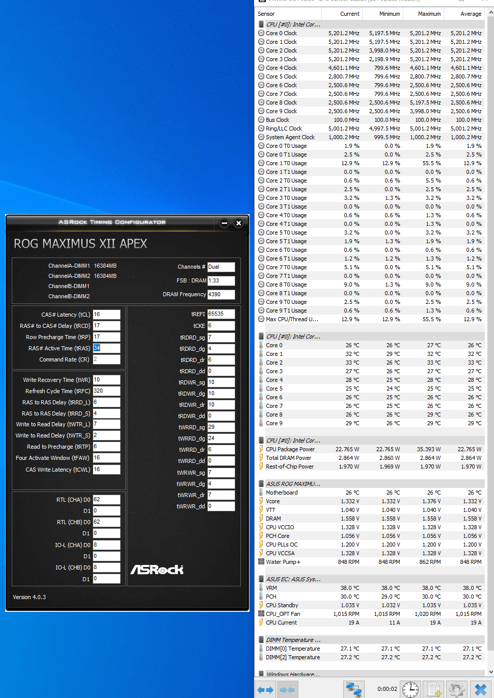

Mein neuer 9900KF hat nen ziemlichen Krüppel-IMC. Alles oberhalb von 4300 MHz will nicht mal posten. Nichtmal mit 1,40v IO/SA.
Dann eben ein straffes 4300er Setting :fresse:
Und was ist davon jetzt zu halten? 4300 ist ja wohl nicht dein gewohnter Standard?
