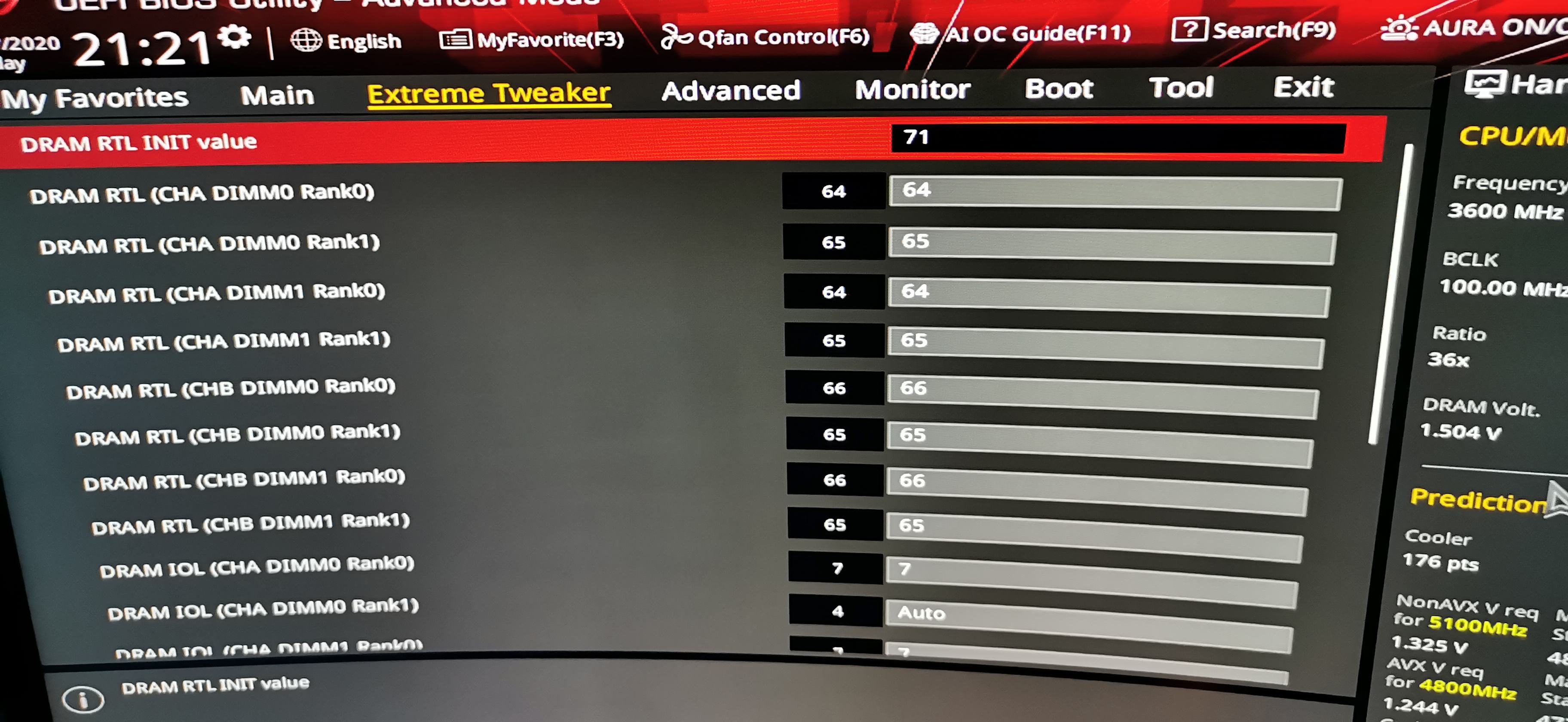

Ich würde dir folgendes raten, stell die RTL auf Auto und gucke wie weit du das bei Roundtrip auf enable sauber trainiert bekommst.
Das ist so in etwa der Bereich der so Pi mal Daumen max möglich ist, eher drunter als drüber.

Alles Auto und bei Ram Training Round Trip auf Enable und guck wie weit er sauber bootet 4400 ist 63/64/65/66 und teste mal das 1302.
Genau, 63 64 65 66, das hat er mir mit Init 71 trainiert. Weiter runter komm ich nicht. 70 kein Boot.

Bei Round Trip brauchst du kein Init einstellen einfach alles andere Auto.

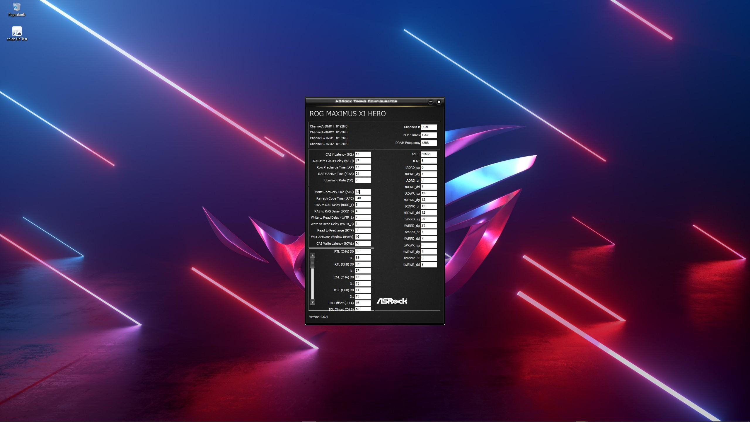

Hey Leute :wink:
Ihr kennt euch hier ja super gut aus, könnt ihr vielleicht über meine Settings drüber schauen ob irgendwas verkehrt ist?
Ich hab den Startpost komplett durchgelesen und versucht nach bestem Wissen und Gewissen den RAM einzustellen :fresse:
Mir geht's nicht darum möglichst hoch mit dem Takt zu kommen, bin mit 4000MHz absolut zufrieden. Es geht darum ob irgendwelche Subtiming noch krumm bzw. nicht optimal sind.
leider auch noch nicht stabil :censored:
Bekomme relativ schnell bei karhu bei ca. 127% einen Fehler. Keine Ahnung was jetzt am sinnvollsten wäre? Timings entspannen, Spannung hoch? :unsure:

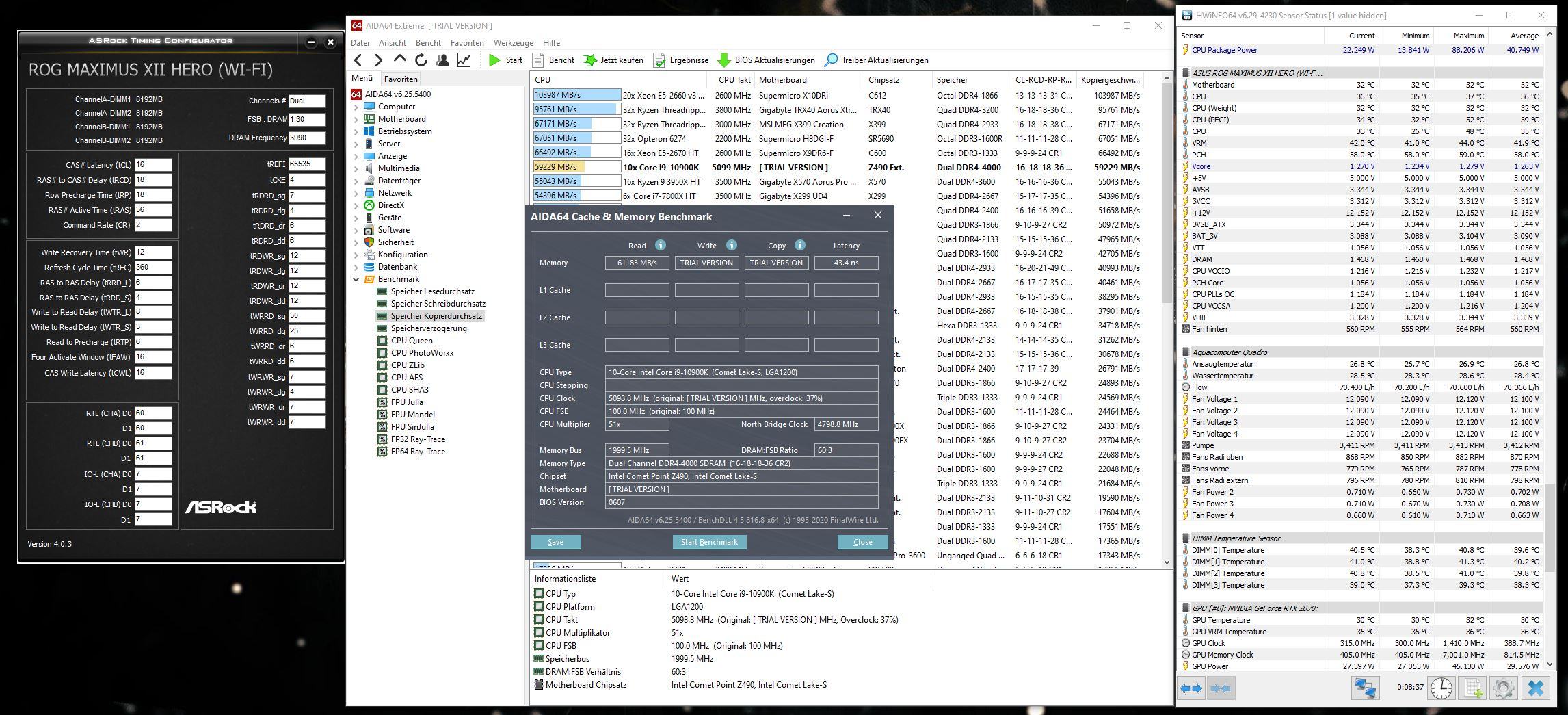

Karhu und GSAT laufen natürlich, aber hier mal nach ner Runde DotA 2 und Rocket League. (Temperaturen exemplarisch bei 25°C Raumtemp)
Echt ein verrücktes Kit.
Ich versuchs mal, korrigiert mich, wenn ich falsch liege.
tCKE auf 4 ist möglich, aber sportlich. Vielleicht erst mal auf 6 stellen.
tWRWR_dd auf 7 ist wohl schwierig. Stell das auf 9.
Wenn das läuft, kannst du versuchen, tRDRD_sg und tWRWR_sg auf 6 zu stellen. Der Rest sieht meiner Meinung nach gut aus.
Vorher würde ich die Spannungen erhöhen. Mindestens VCCIO und VCCSA, vielleicht auch DRAM.
