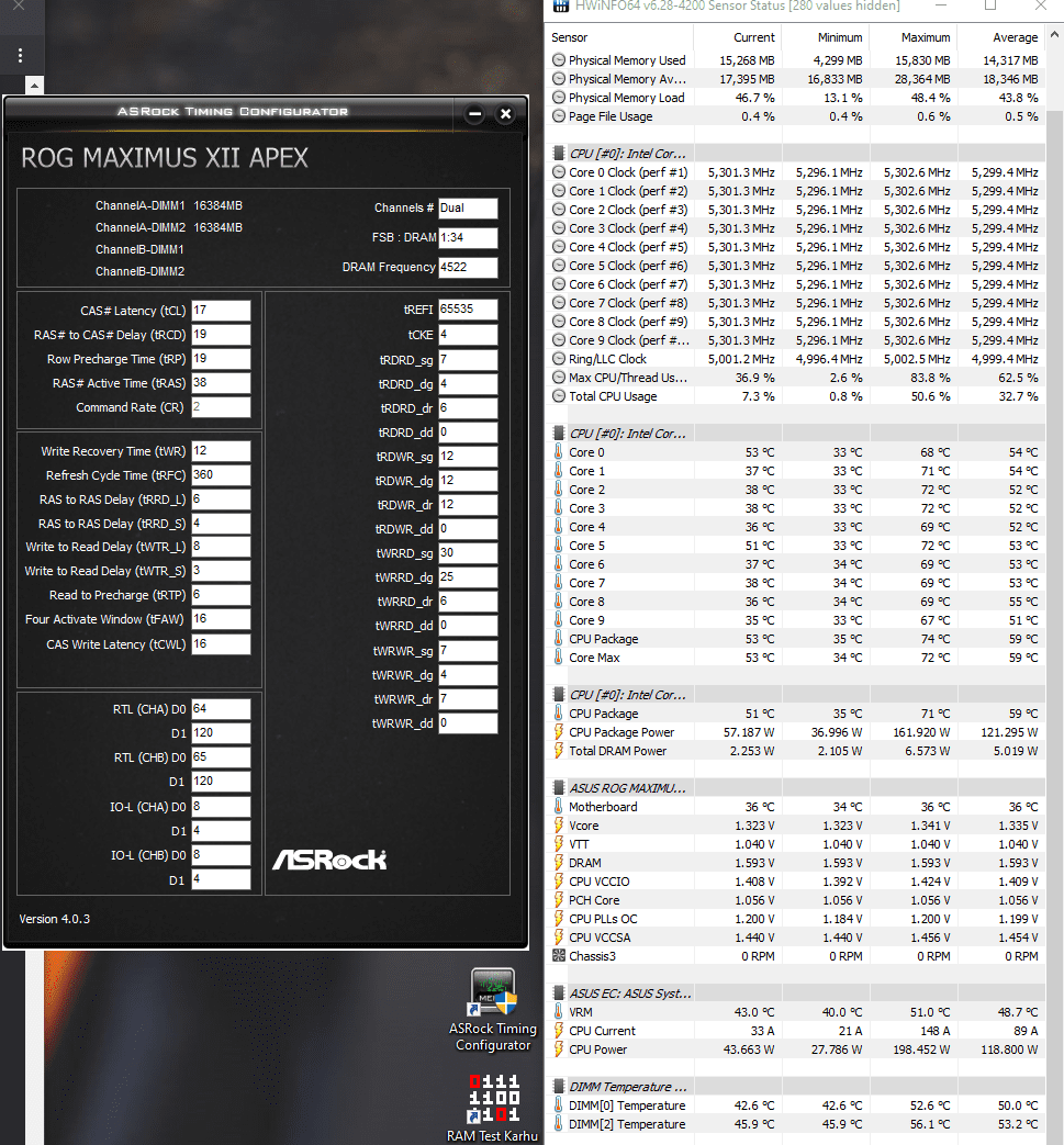

4533 CL17-18 schmiert leider ab ~48° ab. Wollte dann mal 17-19 testen und hatte in dem Zuge auch gleich mal tXP&PPD im Bios auf Speed gesetzt. Njoa, plötzlich schmierte Karhu nach 350% wieder ab, trotz langsamerer Timings. Also per Memtweak in Win ausgemacht und es lief wieder:
Hab es dann wieder auf 4/0 gesetzt kurz nachdem Screen und bei 3412% direkt wieder Error.
Übrigens ist 4533CL17-19 gerade mal 1-2° Temp stabiler als 17-18. Ich glaube das läuft nicht ohne aktive Kühlung, aber mal sehen.

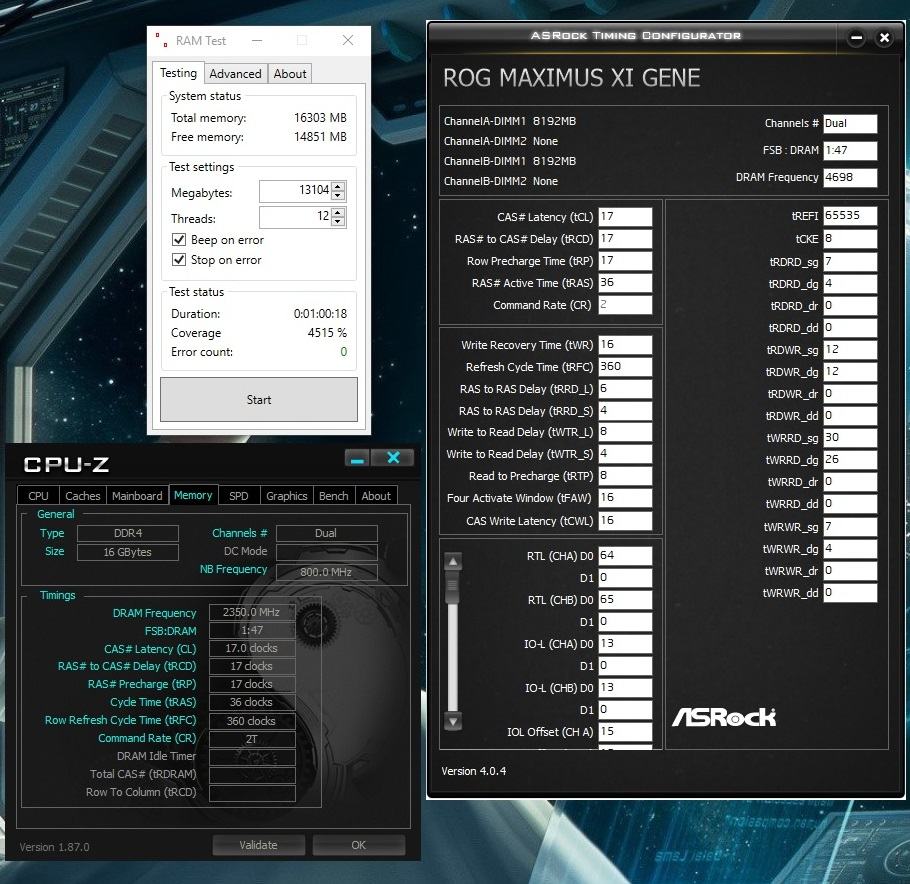

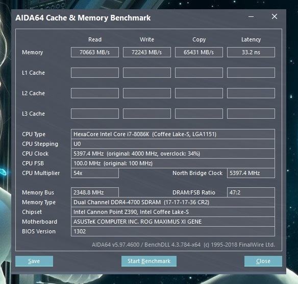

TeamGroup T-Force Xtreem 130$
4700Mhz 17-17-17
Und die 5,4 Cache sollen stable sein? :d

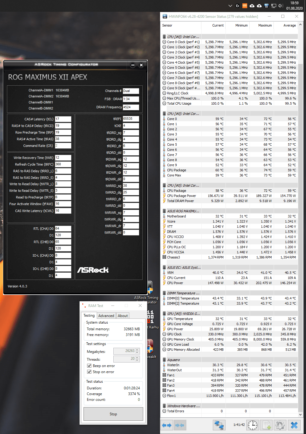

Apropos Temps. Ich habe gerade 1h55Min. BF V gezockt. Zu meiner Verwunderung ist das nicht abgeschmiert:
Der Riegel zwischen dem linken und dem Dimm.2 brutzelt bei bis zu 56°, hat das aber durchgehalten. Gehäuse ist zwar offen, aber sollte bei mir nicht viel ausmachen.
Die Module laufen mit 1.59v statt 1.57v in Karhu ca. 4° Temperaturstabiler.

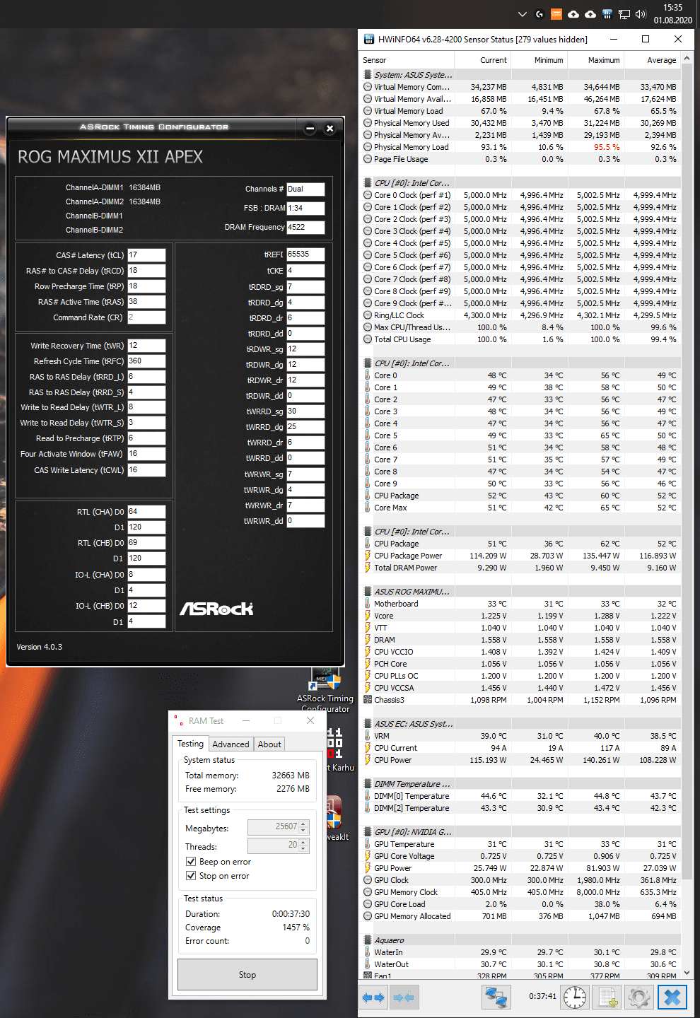

Hallo zusammen :)
@The Professor hatte mir etwas zu meinen Rams gezeigt wie ich sie ungefähr einstellen könnte damit diese mal etwas ordentlicher laufen.
Vorab: Ich möchte kein übertriebenes Setting haben. Die Rams sollen einfach besser laufen aber stabil.
Folgende Settings hatte ich jetzt mal getestet, siehe Screenshot.
Was sollte ich noch ändern?
°C Der Rams war bei ca.60°C nach 30 min und 3 x Prime Tests. Liegt daran da meine Lüfter auf silent laufen.
Bei Karhu hatte ich bei 700% einen Fehler im Ram, lag aber glaub ich daran da ich ein Programm gestartet hatte im selben Moment.
