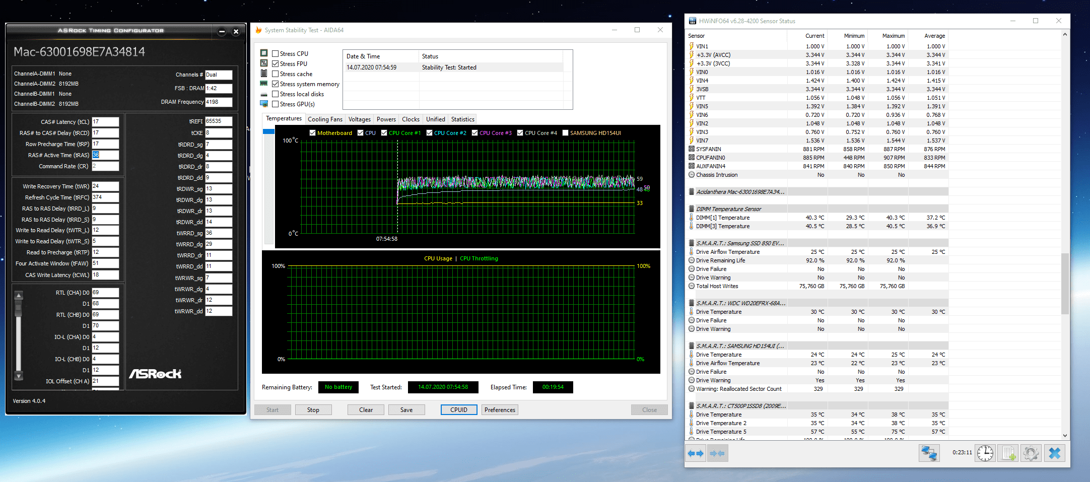

nabend zusammen,
ich brauch mal einen Tipp wie ich die DDR4400 stabil bekomme ? :rolleyes2:
Mit den Infos kann dir niemand helfen.
VDIMM, VCCIO, VCCSA, VCORE und die Temperaturen der Sticks wären sicherlich Hilfreich.
MSI Z390 Gaming MPG? na viel spaß. max 4400MHz mit 2 DIMMs... die Herstellerangaben sind immer so lala. ggf. mehr spannung von VCCIO und SA. ich würde auch erst mit stock CPU testen. wenn du pech hast must du ODTs austesten.
32GB und über 4400Mhz ist haarig. Bin mittlerweile bei VDimm 1,58v, IO und SA braucht schon einen guten Aufschlag, gefühlt trainiert das Board recht zuverlässig bis 1,4v, um stabil zu laufen muss ich aber schon auf 1,45v hoch. Dann ist aber teilweise ein Kaltstart schon wieder nur mit Safe Boot möglich.

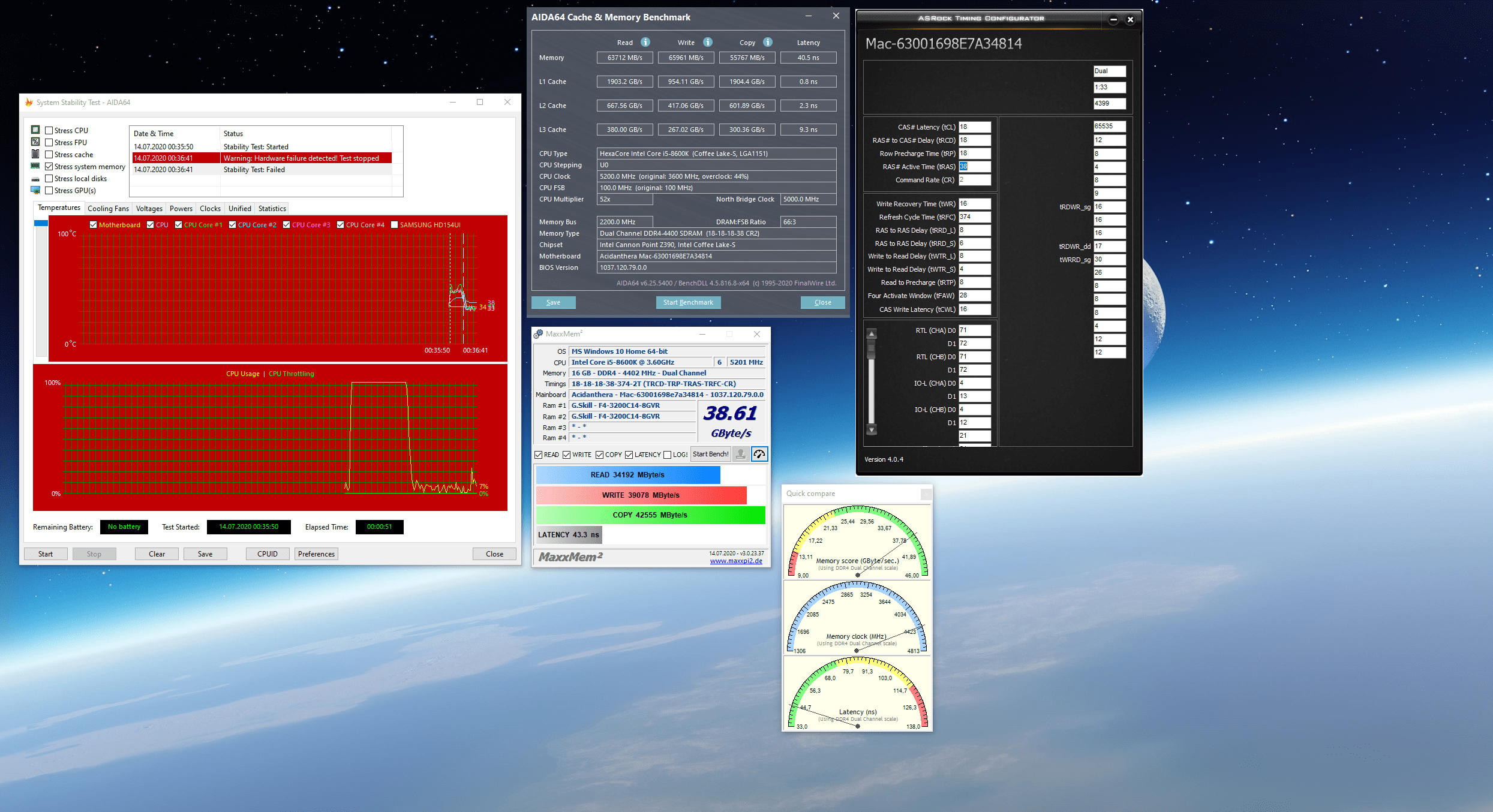

die 4400 - schmieren immer ab selbst wenn ich bis auf CL20 zum testen gehe, ich vermute es liegt nicht am RAM bzw nicht an den CL Settings, kann ich hier mit den subs etc was machen ?

ODTs sind alle auf Auto, noch nie angefasst, gibt es da Infos?
Wenn er mich ärgert, sehe ich 44 und dann nach 69 startet er neu (Lüfter ganz kurz langsamer) und wieder das selbe. Wenn es klappt kommt er über 69 hinaus bis b2 und dann 99 und A0
@Esenel 4400 sind stabil.
GSAT, wie lange sollte es laufen bei 32GB? reichen 10Minuten oder 30 oder 60...?
Lass 30 Minuten laufen. Den Rest testet man einfach im Daily Use. Bringt ja nichts wenn alles durchläuft aber trotzdem FaillBoots und App Crashes hast.
44 69... das siehst du auch mit 2x8gb wenn er nicht mehr will. Dann hängt er in der bootschleife und es ist ne never ending Story.
Hätte gedacht das es mit dem neuen bios wenigstens nen 55er oder 23 gibt ohne den automatischen reboot nach der 69.
Odt setzen hat da bei mir auch nicht geholfen.
Bei meinem 2x8 hat er zu 4400cl16 sofort trainiert und bei cl17 kam die bootschleife. Aber 4600cl17 waren dann wieder kein Problem.
