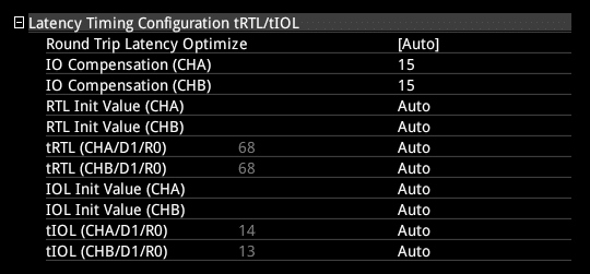

Wenn du Roundtrip benutzt senkt du mit höheren Offset die IOL bei gleichen RTL.
Benutzt du keine Roundtrip und fährst nen niedrigeren Offset senkt du die RTL bei gleiche IOL.
Bei Roundtrip sind die RTL auf den Asus Brettern zumindestens schon sehr straff, um bei höheren Frequenzen da ohne Roundtrip und niedrigeren Offset schneller zu sein, brauch man schon extrem guten Speicher.
Als Beispiel bei 4000CL15-15-32 liege ich mit Roundtrip um die 36,3-36,5ns waren es glaub.
Um das zu toppen brauch man schon nen Offset von 14/14, das müssen die Speicher bei 4Dimm erstmal packen.35,7-35,9ns.
Hier Offset 14/14 4x8gb4000CL15-15

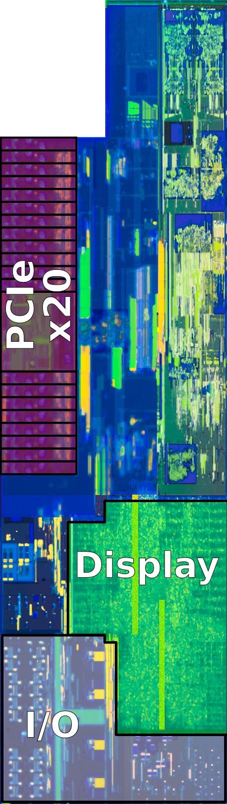

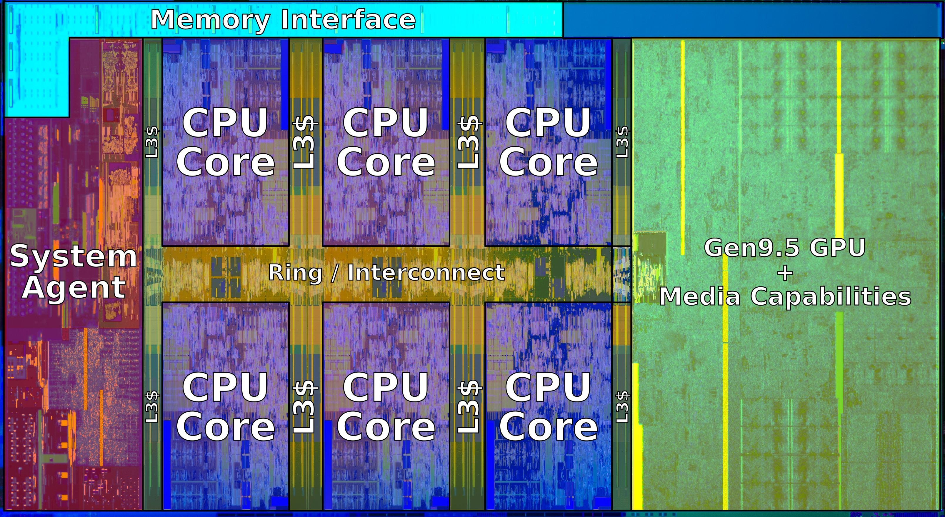

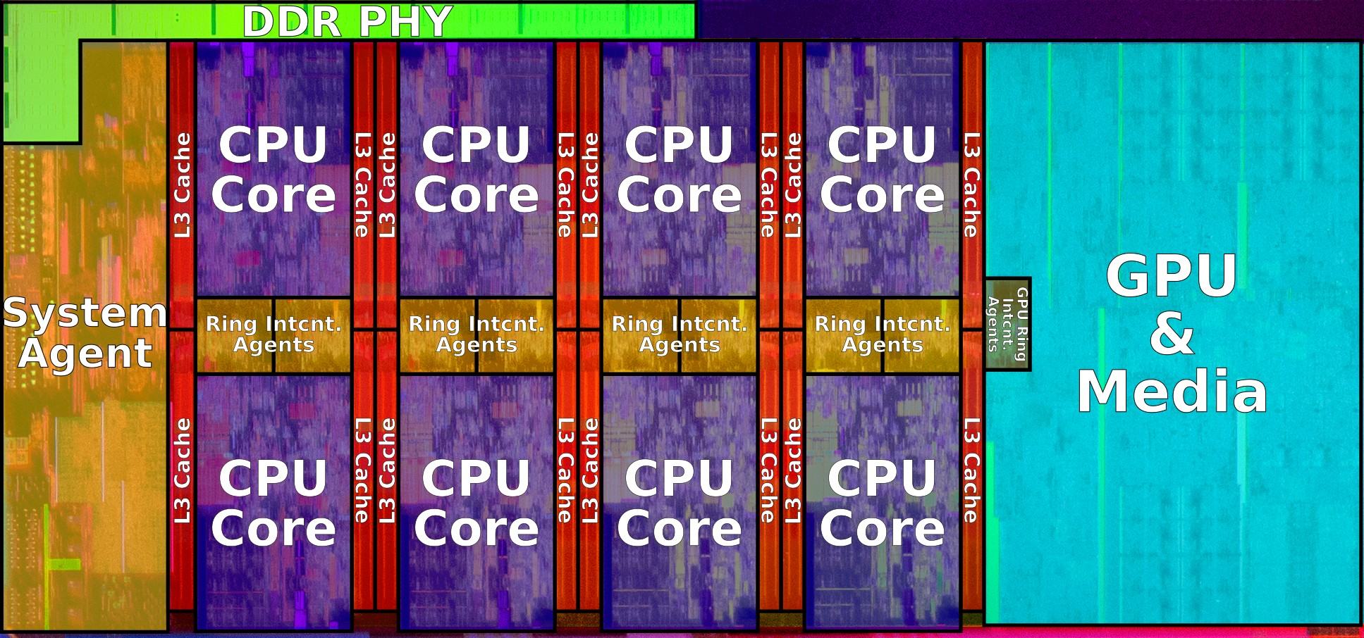

Moin. IO und SA sind Spannungen, die auf der CPU selbst anliegen und somit von den niedrigen Temperaturen profitieren, wenn der Chip wassergekühlt ist, richtig?
Ja, ist alles auf der CPU. Hier als Beispiel ein Coffee-Lake-Hexacore:
Hier ein Octacore:
Hier der SA-Bereich im Detail, mit I/O-Bereich unten:

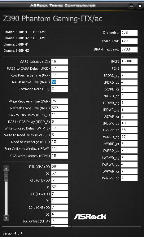

Also das neue/alte System:
Ich habe das Asus Gene XI durch das Asrock z390 Phantom Gaming ITX ersetzt. Neustes Bios ist drauf (4.40).
Vorher ging das Kit (Gskill 2x16gb DDR4-3200 CL15-15-15) auf dem Gene auf DDR4-4000 CL16-17-17 . 4100 oder mehr bootet nicht stabil oder meistens gar nicht.
Jetzt hänge ich an 3733mhz fest. Mit 3866 bootet nichts. Ich hänge an einer ähnlichen Wall fest. Ich habe die Werte von stiffmeister53 (gleiches Board) ohne Erfolg kopiert.
Was könnte ich probieren?

Ich habe es umgekehrt gemacht, Asrock z390 Phantom Gaming ITX gegen das Asus Gene XI.
Allerdings 2x8gb. Das Ergebniss war Fiat Punto gegen Alfa Romeo Giulia. Asrock bekommt seit Z390 Bios RAM nicht mehr in den Griff.
Ja 2x8gb ist einfacher. Ich überlege fast schon auf 2x8gb bei dem System zu wechseln.
