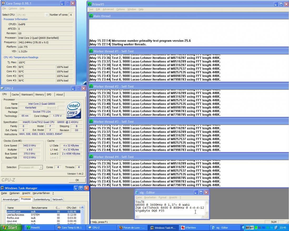

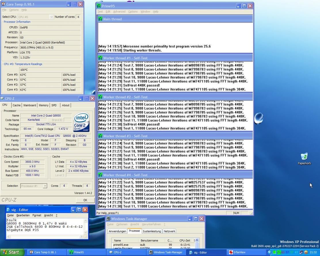

Hab gerade mal die 3400 geprimt,konnte die vcore um 0,1v senken.
Nochmal zusammengefasst:
Batch: L746A589
Vid:1,3125
3600MHz/isulk/Q6600/Stepping G0/1.47V/FSB 400/2x1024MB Cellshock6400/4-4-4-12 @ 2.1V/Gigabyte DQ6 P35/Wakü
3400MHz/isulk/Q6600/Stepping G0/1.37V/FSB 378/2x1024MB Cellshock6400/4-4-4-12 @ 2.1V/Gigabyte DQ6 P35/Wakü
