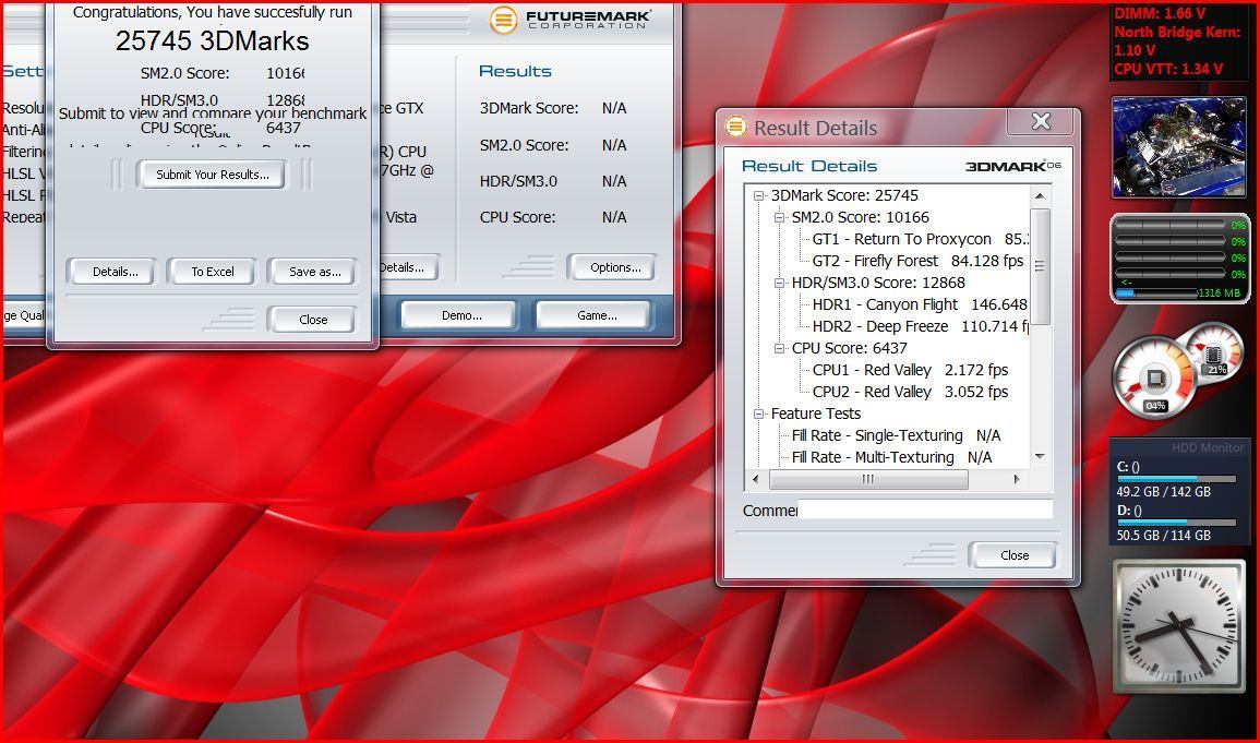

Was willst den belegt haben Butsche,das ich mit HT off 3D 06 2000 Punkte mehr reisse oder super PI eine sekunde schneller bin oder Turbo Off alles kühler und schneller ist beim gleichen Takt???
Vergiss es,bei gleichem Takt ist nie und nimmer super pi 1Sec.schneller und 2000 Punkte mehr bei 3dmark ist schwachsinn...wenn du schon sowas postest solltest du auch ein paar screens folgen lassen,damit man dir glaubt...ich glaub es erst wenn ich es sehe...

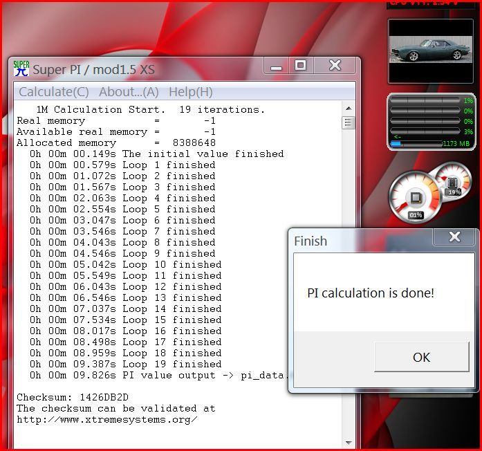

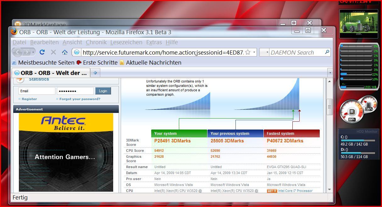

Da schau her Lis,an der vista sidebar siehst ja wenn HT on.
Was meinst du dazu??? Alles bei 1-1 die gleichen settings nur HT wurde enable/disable.
Bei gleichen takt ist ohne turbo alles kühler bei mir(20x200 oder 21x191)
Kann nur 3 screens aufeinmal posten ,poste dir gleich auch die screens mit HT on
Das Problem liegt am Vista
Das Vista kann nicht zwischen Realem und unrealem Kern unterscheiden daher gibt vista es irgendeinem und wenn du pech hast ist es ein HT Kern bei HT of ist die Chance das es ein Realer Kern bekommt größer ;)
Ordne das Pi mal mit HT on einem Kern zu und Teste mal alle durch dann bekommst mit HTon die selben 9Sec hin ;)
Das gleiche für den 06 mach Vantage der ist ausgelegt dafür und Vista Ordnet die Kerne im gegensatz dazu richtig!
Wir sollten das auf ein technisch etwas besseres Niveau heben:
Es sind 2 HT Units/Kern. Wir haben es nicht mit abwechselnd realen und unrealen Kernen zutun sondern schlicht mit 8 HT Einheiten. Es liegt übrigens auch an der Software die Unterschiede zu erkennen und entsprechend der Architektur zu arbeiten...

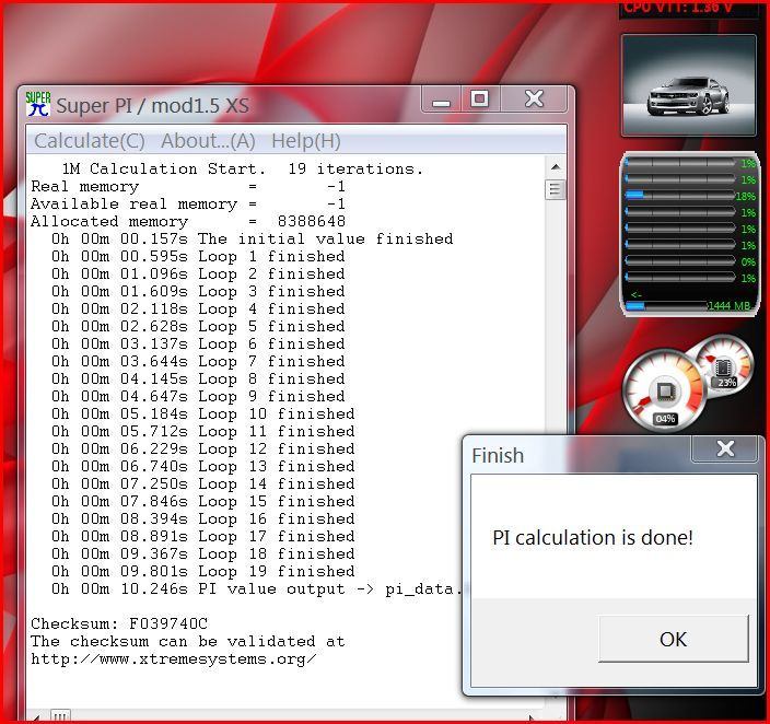

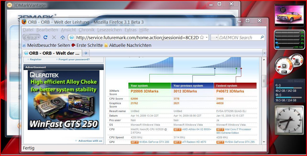

@Lis und hier hast die gleichen Benchmarks mit den ein und selben settings.
Nur HT wurde enabeld,was meinst Du dazu???
Habe Mir das nich aus der Nase gezogen.....
Ps: Sag Niemals Nie ;)

spricht ganz deutlich für HT on bei Vantage (CPU Score). Mit HT off schafft der gerade so das selbe was meiner (3960MHz) mit HT on schafft...

Das was du hier postest ist kein Vergleich...
Das ist ein Vergleich:
4595Ghz HT Off
4575Ghz HT On
So kann man besser nachvollziehen was gemeint ist...
