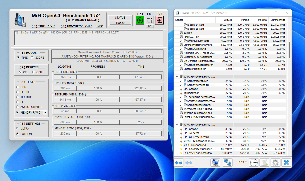

Kurze Rückmeldung zum EK Velocity2 Montage und Temps auf Asus Apex,
Montage war kein Problem, hab hier mal die CPU strak belastet und in der Spitze ca. 80 Grad erreicht:
Delta? Sieht ganz schön warm aus.
Wasser Starttemp etwa 25 Grad.
Ja ist nicht optimal schon klar, da ist sicher noch Optimierungspotential ....
Bei 5.2 GHZ brennt das die CPU auch ganz schön was weg ... bei 5 GHZ sind die temps schon deutlich geringer .,..
Bisl über 200w sollte aber eigentlich nicht wärmer als 70-72grad werden. Was ist dann bei ü250w ?
Dann geht es bis 100 Grad hoch /:

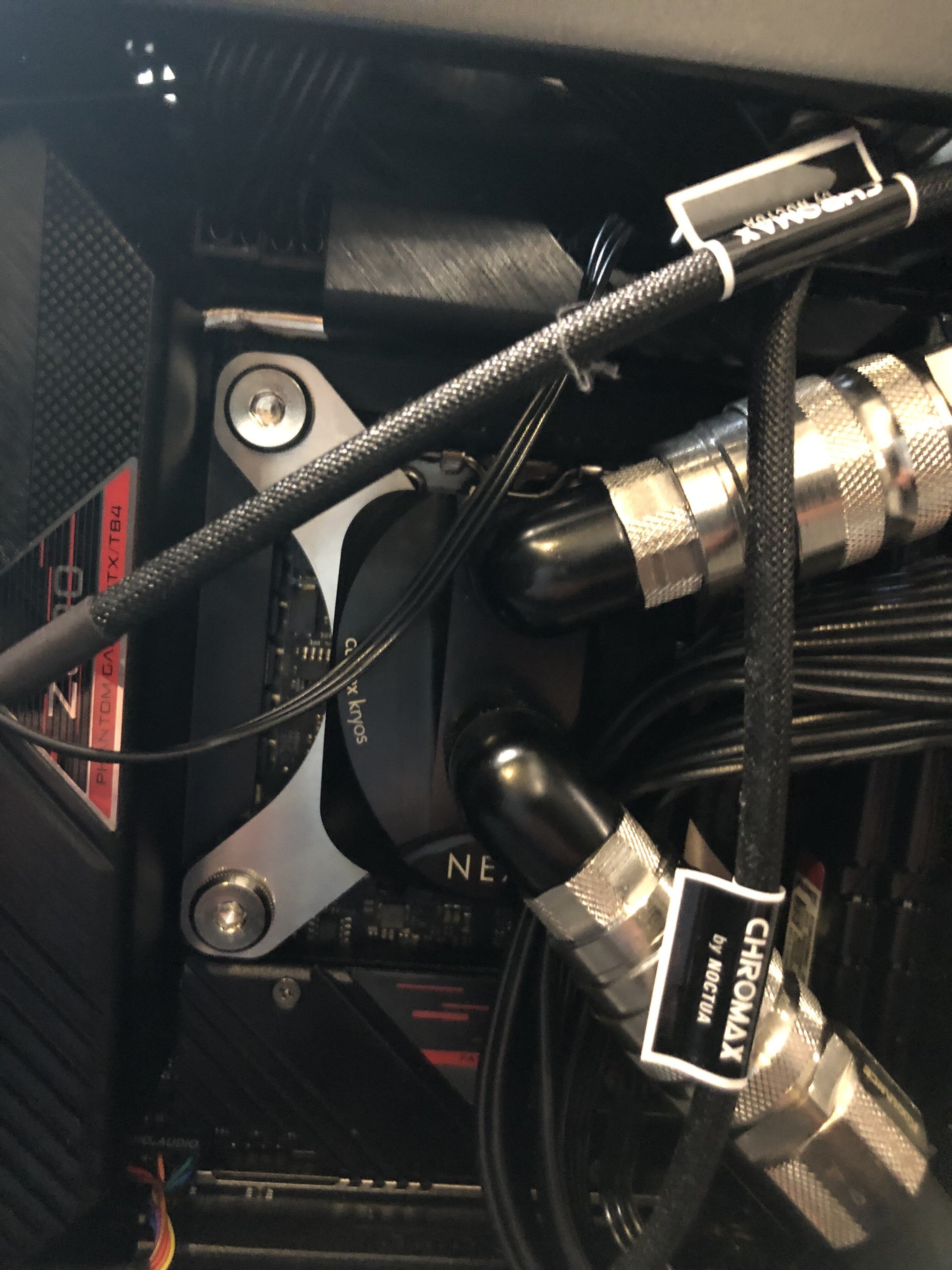

Passt gerade zu meiner Situation.
Will gerade mein System in Betrieb nehmen.
Rechner bootet kurz ins BIOS…bekomme eine Temperatur von 115 Grad auf der CPU angezeigt 😳
Was ist da faul?
Alles so wie es sein soll
Nope, kürzlich erst zusammen gebaut.
Alles nagelneu.
