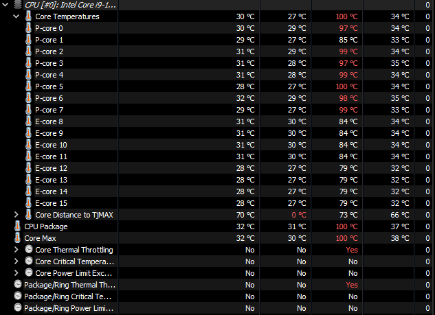

Ich bin gestern von AiO auf einen Custom Loop mit Alphacool XPX Block gewechselt und das Teil wird immer noch derbe heiß.

Ich verstehe nicht warum meine Temps so schlecht sind.
Hab leider momentan noch keine Anzeige für Durchfluss und Wassertemperatur.
Immer schwer zu sagen gerade ohne Wassertemp. Kannst ja aber im Quatscher zB mal dein Setup zeigen und man kann ggf drüberschauen. Meine Temps sind bei einer Wassertemperatur von ca. 30°C-31°C.

Deine Vermutung klingt schon plausibel, aber ich denke irgendjemand bei Alphacool wird es ja wohl getestet haben, denn 99°C Grad bei den P-Cores kann ja nicht das Ziel gewesen sein.
Naja getestet sicherlich, funktionieren wird es auch. Ich meine theoretisch funktioniert es auch komplett ohne Anpassungen mit Leistungsverlusten. Mit der Lösung mindert man die Leistungsverluste wahrscheinlich einfach etwas ab und sieht es als ausreichend an. ALC hat mMn nicht den Anspruch von Perfektion, dafür musst zu anderen (deutschen) Herstellern greifen die das nach den technischen Spezifikationen genau auslegen und optimieren. ALC ist halt günstig und funktioniert, mehr aber halt auch nicht.
Davon ab sind aber 100°C bei einem Custom Loop deutlich zu hoch. Aber mehr dazu dann sicher im entsprechenden Thread.

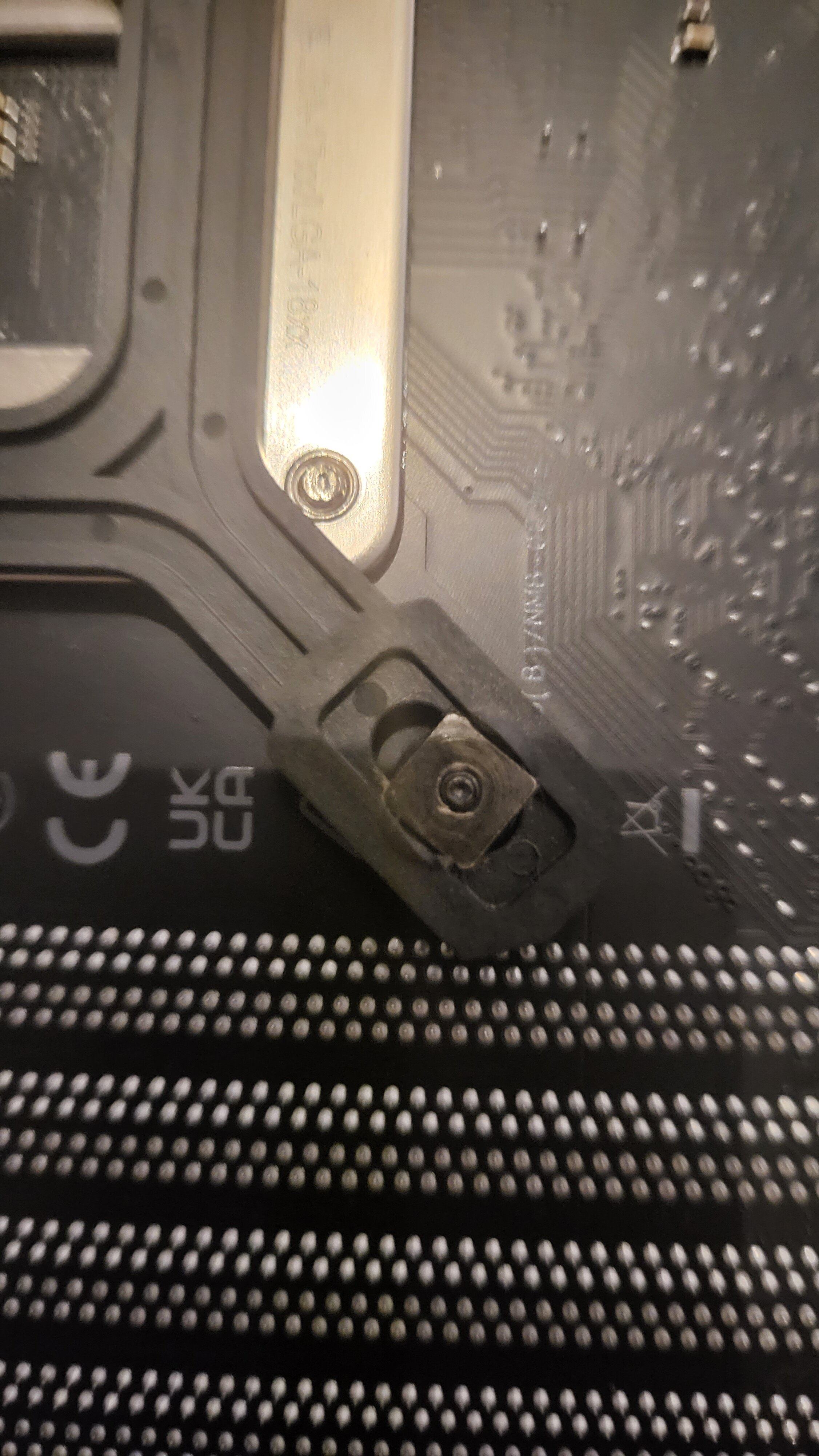

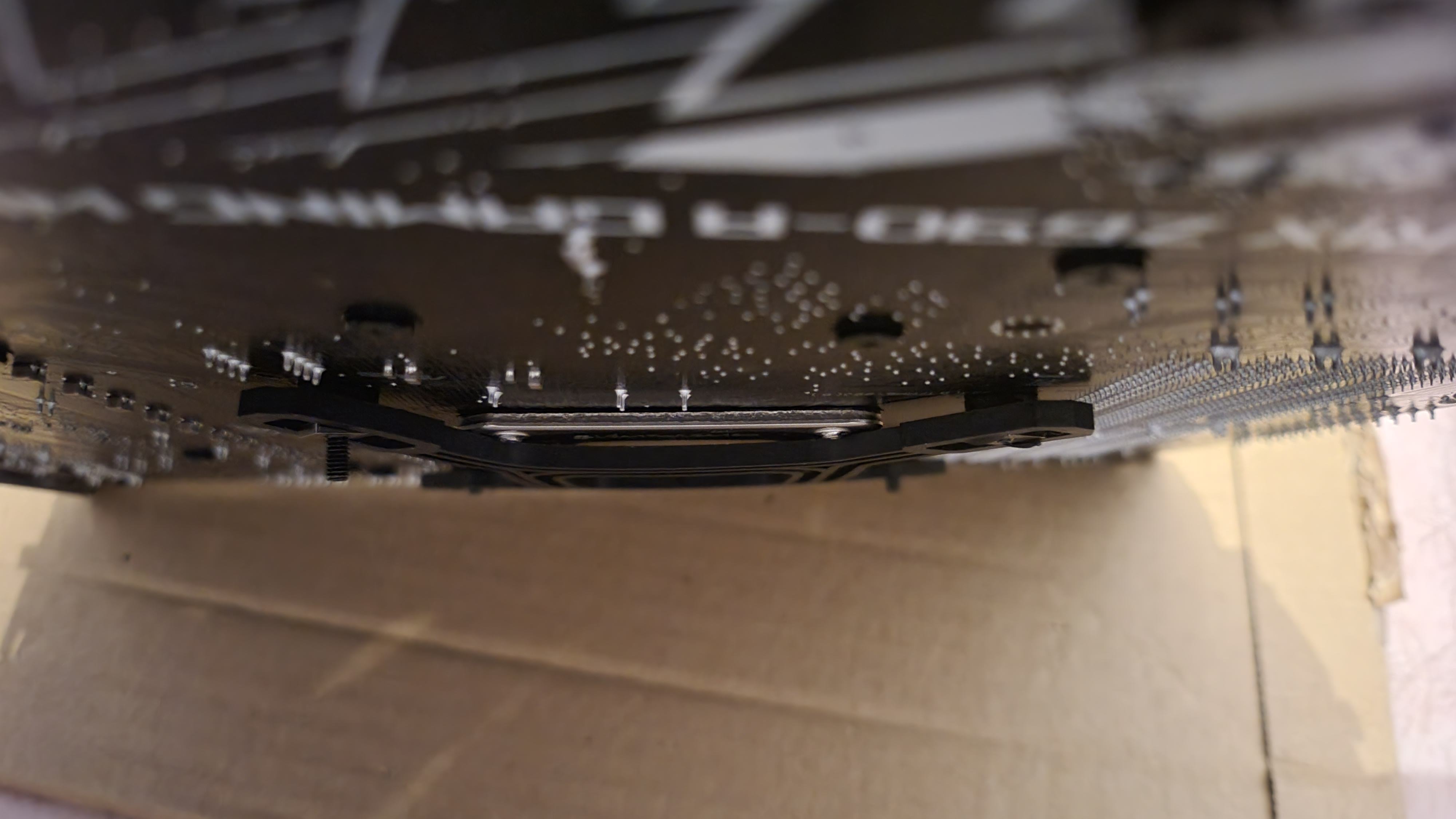

Nie wieder nen alphacool Block, das ganze Mainboard sieht schief aus, nur weil die denken ne plastik backplate soll ausreichen.
Ich hab nichtmal stark geschraubt während das MB auch noch nur vor mir liegt, also gar nicht im case eingebaut.
Weiß nicht ob ich den Müll jetzt überhaupt einbaue :fire:
Wozu überhaupt die federn, wenn alles andere vorher zerbricht
Ne Backplate aus Plastik ist echt ne geile Idee :fresse2:
zumindest funktioniert noch alles, glaub aber dass der anpressdruck wirklich fürn popo ist. die e-core cluster sind schon lustig im sync

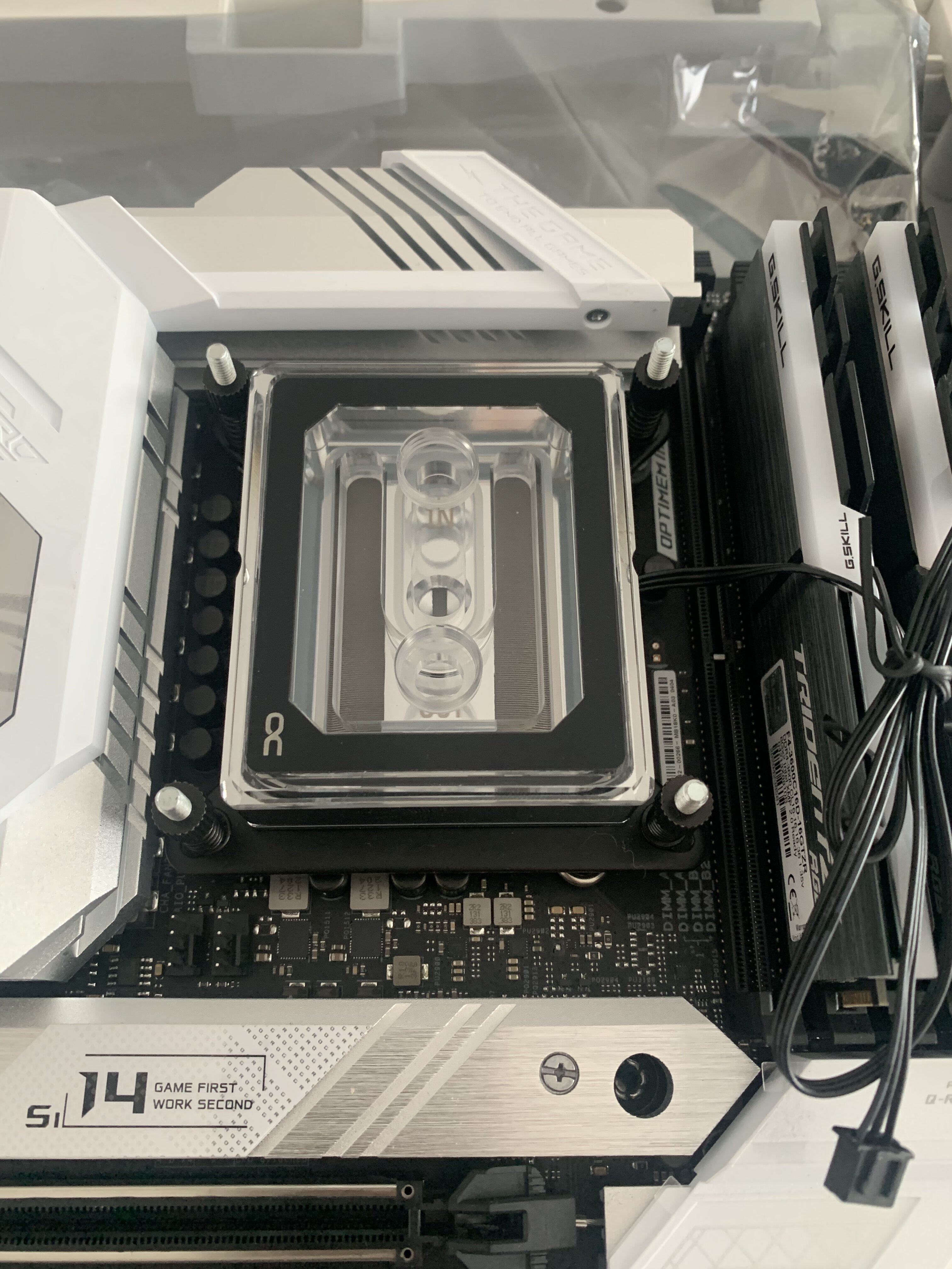

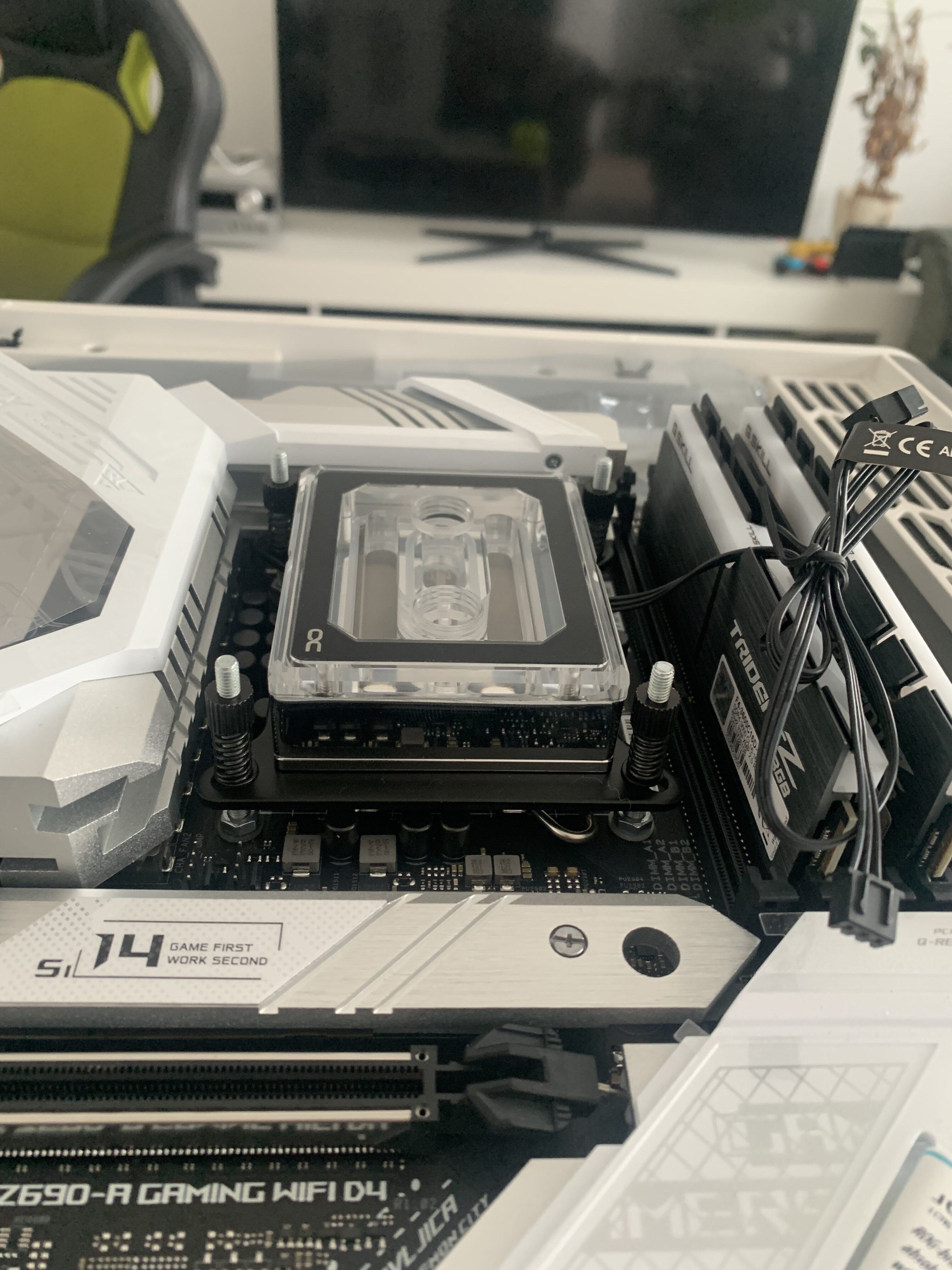

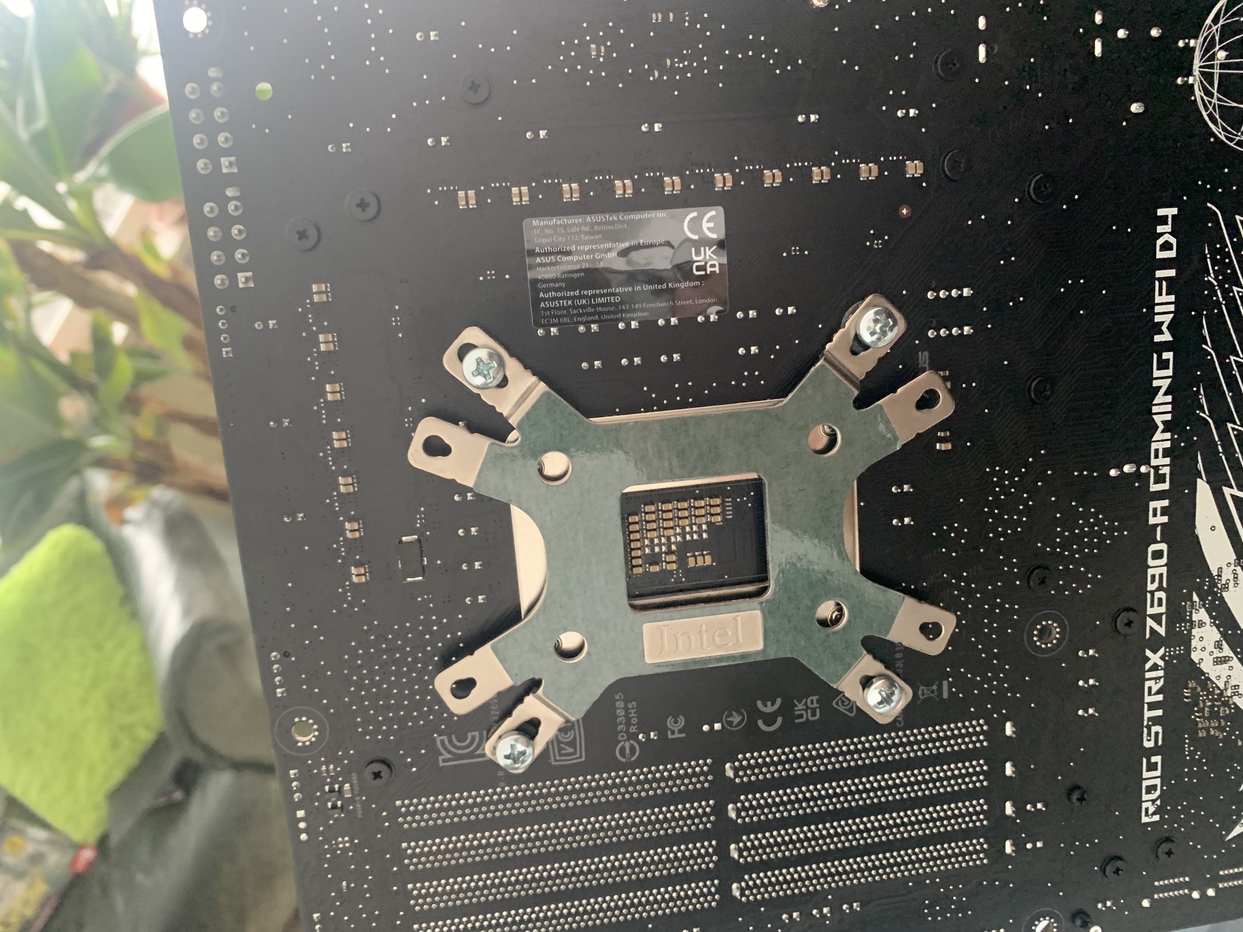

Hat hier einer zufällig nen alphacool eisblock xpx aurora pro? Bei mir fehlt die Backplatte, is das immernoch so das sie falsches montagezeug mitschicken ? Bin leicht genervt weil ich den pc eig brauche … man findet die auch nirgends zum bestellen
die sie dir liefern können ist sowieso nur aus plastik, wodurch die schrauben schnell durchdrehen. kauf dir lieber nen anderen block

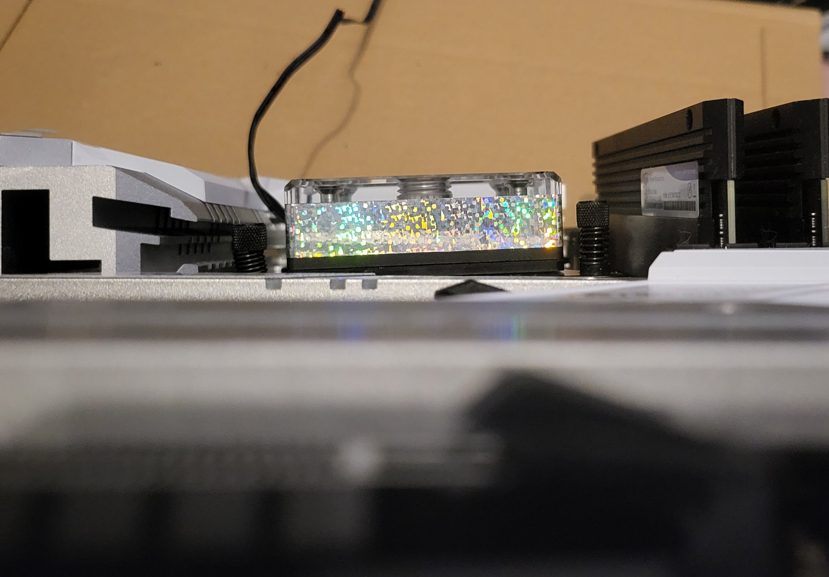

So bin kurz an die cnc gegangen und hab mir selbst was gemacht bzw ne alte Halterung umfunktioniert … Tests stehen gleich an … hab gemerkt ich hab das komplett falsche kit bekommen …

Könntet ihr evtl mal nen cinebench test mit normaler vcore (1.3V) mit jeweiligen kühlern posten? Bin kurz davor das alphacool teil rauszuwerfen, mMn funktioniert meine eigenbau halterung gut... aber trotzdem is die wärmeentwicklung mMn zu hoch (80°C , da war mein 5960x mit 1.5V 400W+) noch angenehmer....
Hast mal geschaut ob der Anpressdruck passt?
In welcher Reihenfolge hast du den Kühler montiert?
Das mitm anpressdruck is meine vermutung, klar is der IHS leicht oval... aber alphacool kann erst ne halterung in 3 wochen liefern (also 5 wochen seitdem ich den kühler habe...). Hab mir jetzt selber was gebaut, scheint aber nicht 100% perfekt zu sein. Reihenfolge is CPU, GPU, Mora, AGB (hatte auch schon noch nen 360er als puffer dazwischen, ändert nix). Wassertemp is auch eig top (26-28 °C) im wohnzimmer.... Ich frag mich echt wie leute das teil mit 1.4V gekühlt kriegen ....
