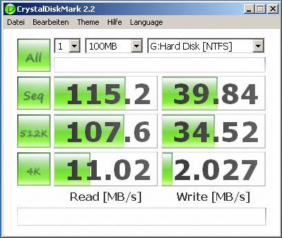

Meine 25€-Transcend kam auch gerade an und die Lese-/Schreibwerte kann ich bestätigen.
