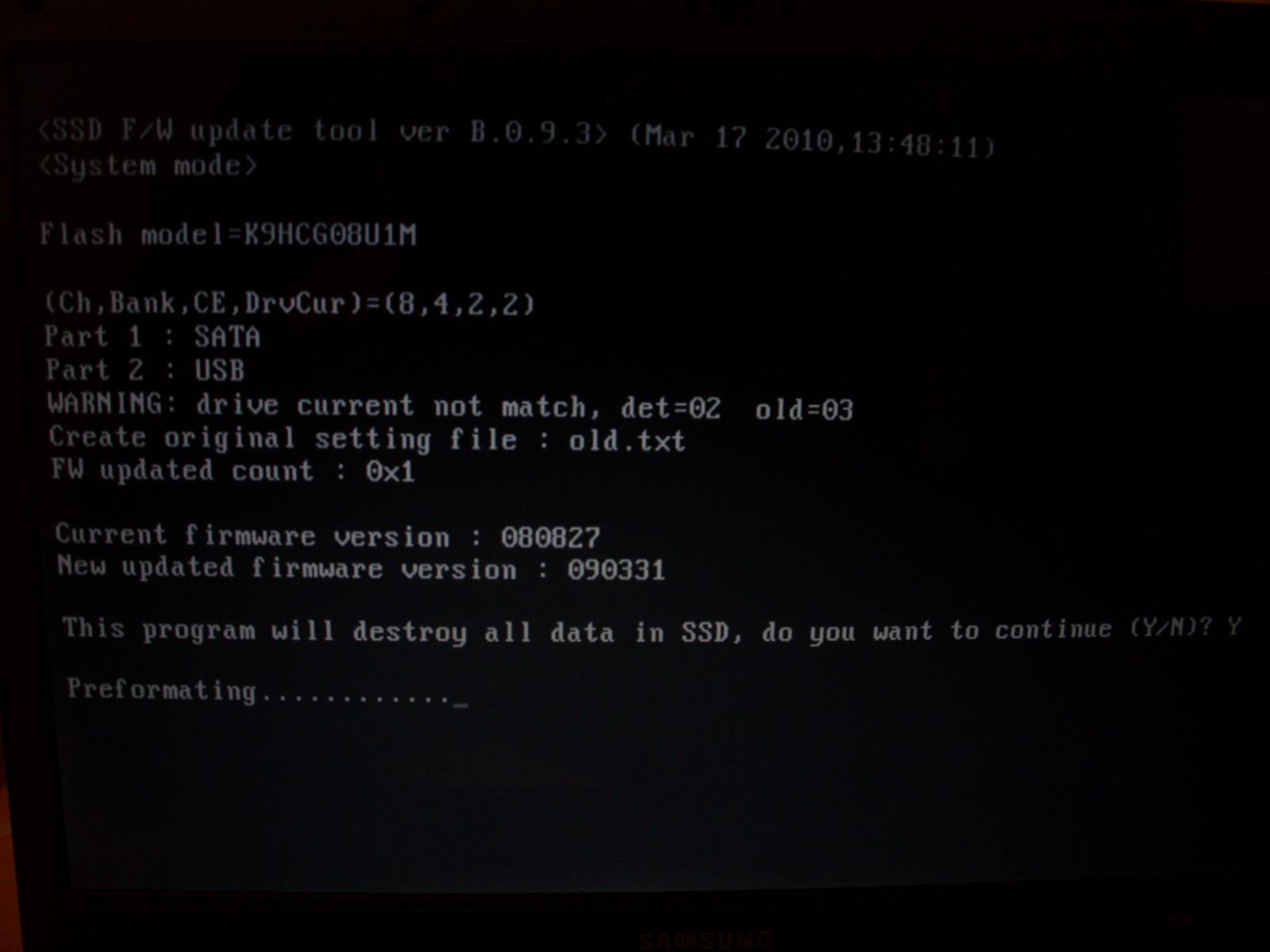

hmpf, wie hast du denn den usb stick bootbar gemacht? auf die schnelle find ich da nix :O
kk danke, gerade eben hatte ich auch was gefunden *g* ssd ist geupdatet. secure erase hatte ich in erwägung gezogen, allerdings schreibt das tool auch etwas von "formating" - so schnell wie das geht kann das nur ein secure erase sein.
falls doch nicht auch nicht so schlimm, laut anandtech bringt ein secure erase bei der ssd praktisch nichts... (0,x mb/s mehr sequentiell.. wehaw!...)
Sind nach dem Flashen nun die alten Daten noch drauf, oder ist alles gelöscht?
alles gelöscht, siehe auch hier: SDC10052.jpg

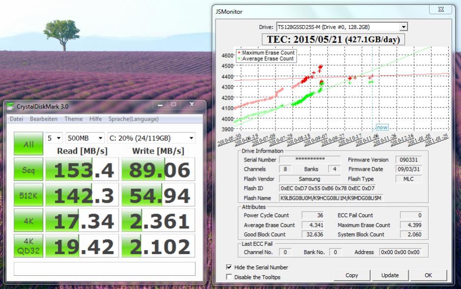

Es ist ja als normal zu erachten, dass die Write-Count-Werte nach der Überspielung des Images (immerhin 50GB) nach oben gehen. Der Average-Erase-Count-Wert ist auch sprunghaft angestiegen allerdings sind nach dem FW-Update laut JSMonitor die Maximum-Erase-Count-Werte geringer (viel näher am AVG-Wert dran).
Würde mich brennend interessieren, was da dahintersteckt (also hinter dem Update...)

so siehts bei mir aktuell aus. bin ganz zufrieden. keine ruckler, nix. schön flüssig!

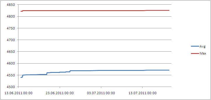

Leider gibt es für Linux kein Tool wie js_monitor. Da ich trotzdem die Erase-Counts wissen wollte habe ich selbst ein Script geschrieben.
Funktion: Es schreibt bei jedem Aufruf das aktuelle Datum als Timestamp und ausgeschrieben sowie Average-Erase-Count und Maximum-Erase-Count in eine CSV-Datei.
Per Excel o.Ä. lässt sich dann prima ein Chart erstellen:
attachment.php
Im Anhang findet sich das Tool ("smartlogger" sowie die leere CSV-Datei). Damit es benutzbar wird muss noch das executable-bit gesetzt werden ("chmod +x smartlogger"). Es nutzt das Programm "smartctl" um die SMART-Werte abzufragen, ggf. muss dieses also installiert werden (war bei Ubuntu aber zumindest dabei). Das Programm benötigt su-Rechte, da diese zum Auslesen der SMART-Werte verlangt werden. Um das tool automatisiert ablaufen zu lassen, muss also smartctl in der sudoers-liste ohne kennwortabfrage erlaubt werden (bei bedarf helfe ich gerne).
Hoffe, es hilft dem einen oder anderen :)
