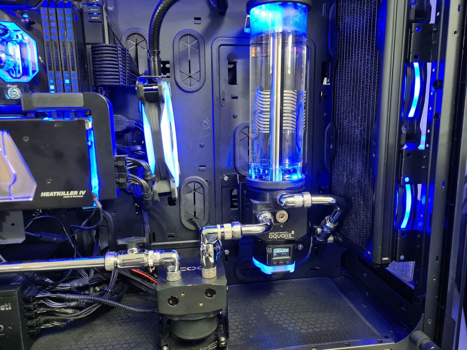

2. Pumpe Standalone mit Top im Gehäuse. Ich bevorzuge getrennt - habe in beiden Rechnern je zwei D5 Next, je einmal am AGB und je einmal auf Shoggy mit Messingdeckel.

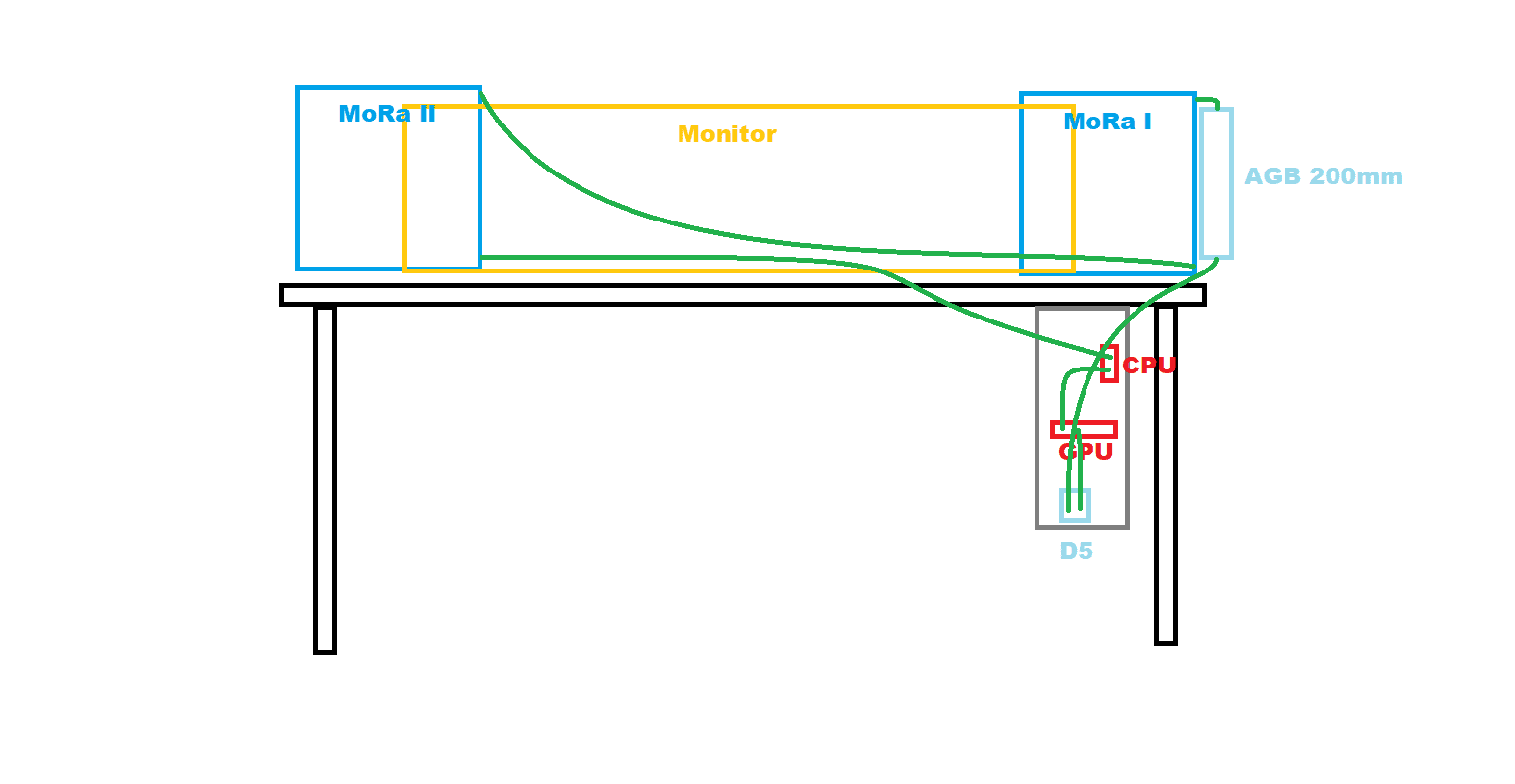

Zum Höhenunterschied kann ich nur soviel sagen, dass die Pumpe auf dem Boden des Gehäuses steht, welches sich unterm Schreibtisch befindet. Der AGB wird am MoRa auf dem Schreibtisch stehen. Dazwischen nicht mehr als 1/2 - 1m Schlauch, eine Schnellkupplung und max. ein 45° Winkel.
Die MoRa's würde ich am Ende der Strecke aufstellen.
AGB -> Pumpe -> GPU/CPU -> MoRa I -> MoRa II

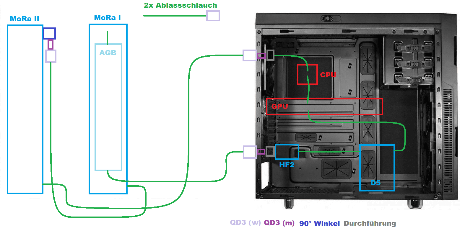

So langsam trifft alles ein und mein Plan nimmt immer exaktere Formen an.
Es fehlt noch die EWBK active Backplate (geht Retoure zu Alternate - die korrekte ist aber schon geordert) und alles von Watercool 😬 (MoRa's, CPU-Block, Schlauch, Fittings, Winkel, QD3 (m) ...)
So soll das ganze dann mal aufgebaut werden
Und so würde ich das alles anschließen (man beachte bitte die Legende für die Schnellverbinder, Durchführungen und Winkel). Den HF2 würde ich direkt an die Slotdurchführung mit so einem Teil befestigen, damit der nicht am Schlauch in der Luft hängt.

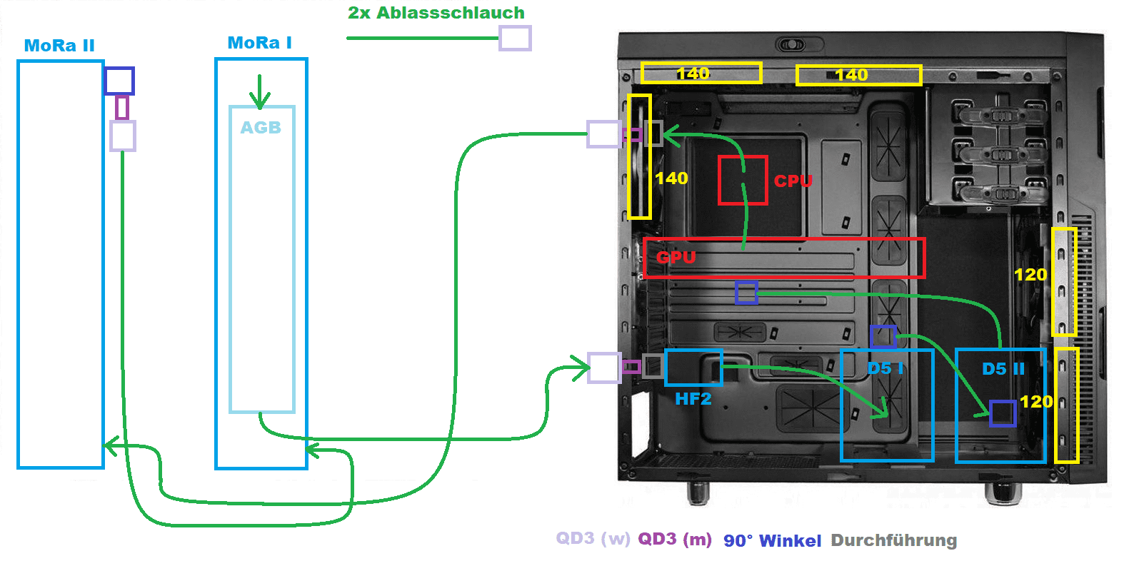

  2. Als zweites überlege ich mir, ob ich gleich eine zweite Pumpe einplane um beide Pumpen mit weniger Umdrehungen laufen zu lassen (geringerer Geräuschpegel) und den Durchfluss zu garantieren. Was meint ihr? Reicht eine Pumpe? Bisher habe ich ja eigentlich noch nicht so viel Winkel und Schnelltrenner eingeplant. Im Gehäuseinneren kommt evtl. noch der ein oder andere Winkel hinzu (aber Optik ist dort der Funktionalität untergeordnet).

Schicke Planerei, gefällt mir sehr gut - da bin ich beim ersten Mal deutlich "ungeplanter" ran gegangen 🤯
Was mir auffällt: Du hast die Gehäuse-Schnellverschlüsse direkt am Durchgang. Gleichzeitig sehe ich keine geplante Ablassmöglichkeit, oder übersehe ich was?
Wenn Du die Trenner 10-15cm außerhalb des Gehäuses einplanen würdest, könntest Du dort gemütlich außerhalb des Gehäuses ablassen.
Edit: Tomaten auf den Augen: hat sich erledigt, hast ja auch nochmal Trenner am Mo-Ra 2.
Ist bei den Mo-Ras unten rein und oben raus vorgesehen? Mal doch evtl. mal Richtungspfeile für Doofies wie mich ein 😅
Ich habe in beiden Systemen 2x D5N, da ich die Ausfallsicherheit und möglichst geringe RPM wollte. Anfangs lief mein System mit den 2x Mo-Ra und 3x GPU aber auch mit einer D5N problemlos. War aber für mein Empfinden deutlich zu laut bei ca. 4000 RPM und brachte so 65/70 l/h.
Hehe, dachte vom AGB Richtung Pumpe wäre klar. Sonst bekomme ich das ganze nicht entlüftet 😇 Geplant ist bei den MoRa's unten rein und oben raus. Zum Ablassen brauch ich eigentlich nur zwei Schläuche für den PC. Die MoRa's könnt ich dafür ja auch in die Wanne stellen 😅

Hm, die Geräuschkulisse kann ich leider noch nicht beurteilen und ich habe wenig Lust später nochmal Wasser ablassen, auftrennen zweite Pumpe platzieren, anschließen und wieder entlüften 😬Daher überleg ich das gleich zu machen.

Falls Du genug Platz hast, würde ich zwei separate Pumpen(Tops) empfehlen. Dann bist Du flexibel, falls doch mal eine ausfällt. Bei der Duallösung brauchste erst wieder ne zweite Pumpe, falls es akut wird.
Die AC Messingtops Black Mirror sind übrigens ziemlich supi, da superschwer und dadurch "beruhigend". Dazu dann jeweils noch nen Shoggy drunter, dann ist Ruhe im Karton ... k.A. ob das schon Thema war?
Okay, werd mir also noch so ein Shoggy-D5-Messing-Konstrukt hinstellen. Platz dafür habe ich. Hab das Verschlauchen an der Stelle dann etwas anders gestaltet.
Was mach ich mit den Gehäuse-Lüftern (alles NB eLoop's an der Gehäuse-Lüftersteuerung). Momentan hört man sie auch auf geringster Stufe. Wobei ich nicht weiß, was ich da gerade höre, CPU-Lüfter oder Gehäuse :unsure:
Benötigen würd ich die dann aber sicher nicht mehr, richtig? Zumindest die zwei 140er oben sollten weg. Was ist mit den zwei 120er in der Front? Reicht der 140er nach hinten raus? Ich glaub ich werd sie erstmal drin lassen und entfern sie, wenn ich nach dem Umbau immer noch was höre.

Zumindest einen 140er Lüfter vorne & 140er hinten würde ich drinne lassen. Du brauchst schon etwas Airflow im Gehäuse, bzw. um ungekühlte hitzige Parts des Boards und ggfls. (NVME-)SSDs "bei Laune" zu halten.
Sollten die NBs weiterhin zu laut sein, könntest Du Dir z.B. 2x 140er Noctuas holen, von denen hörste bei 400 rpm nix bei geschlossenem Gehäuse. Ich vermute aber eher, Du hörst aktuelle den CPU Lüfter, also erst mal mit den NBs austesten.
Ja, deswegen werde ich die bestimmt nicht ganz weg optimiert bekommen. Vorn hab ich leider nur zwei 120 er (rein mit Staubfilter). Die 140er pusten alle raus.
