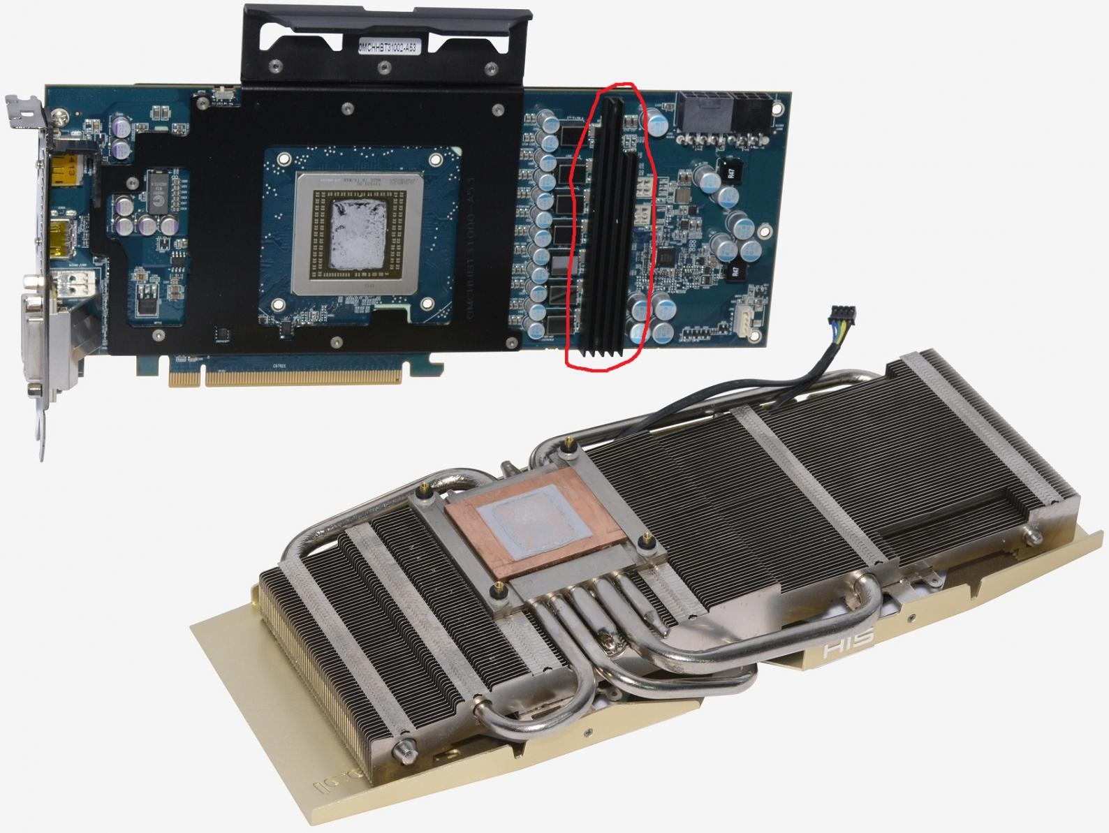

wie schon in ein paar anderen posts erwähnt habe, bin ich allerdings kein freund der his r9 390. ich kann kein ordentliches review finden, aber in meinen augen ist die kühlung des vrm1 bei der his nicht gut. schaut euch doch mal den kleinen heatsink an. und der wird gekühlt von dem -bereits aufgewärmten- luftstrom, den 90mm fans durch die relativ engen lamellen des großen kühlkörpers pressen.
ich kenne diese problematik von meiner r9 290 und ich kann mir beim besten willen nicht vorstellen, dass es sich bei der 390 (gleicher chip, höher getaktet) anders verhält. falls hier jemand die 390 von his hat, soll er ein screenshot von der vrm1 temp unter last hochladen und mich lügen strafen.

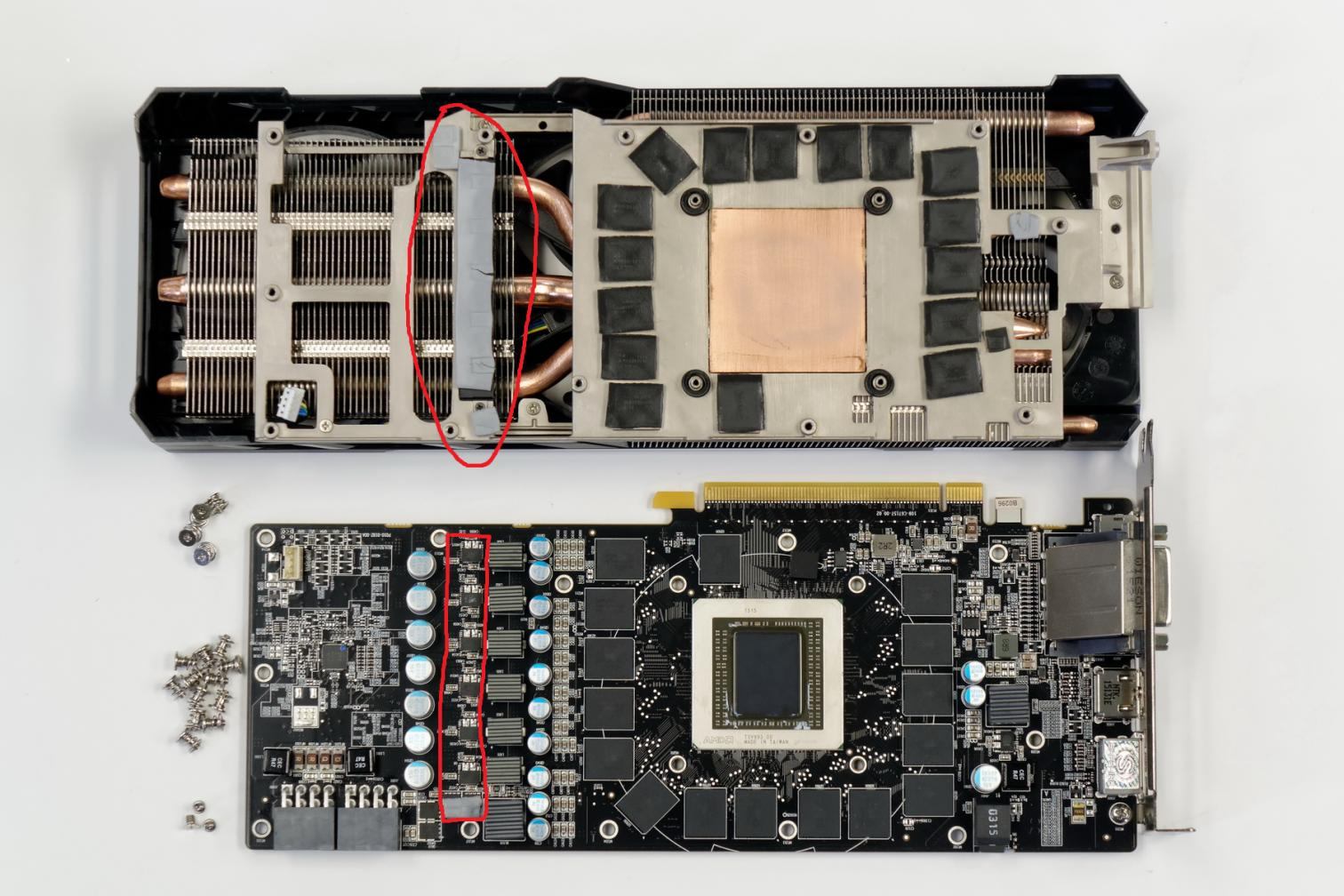

hier als beispiel die r9 390 nitro von sapphire:
darum plädiere ich für modelle, wie die sapphire nitro, msi gaming 8g oder gigabyte g1 gaming anstatt der his iceq x2, powercolor pcs+ sowie xfx/club3d/vtx3d karten.
die his ist super kühl und bei geizhals ist ein eng. test verlinkt.

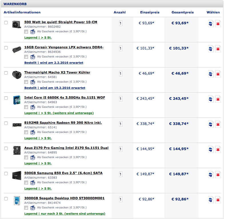

Habe meine Liste mal ein wenig aktualisiert.
Würdet ihr das so unterschreiben? :)

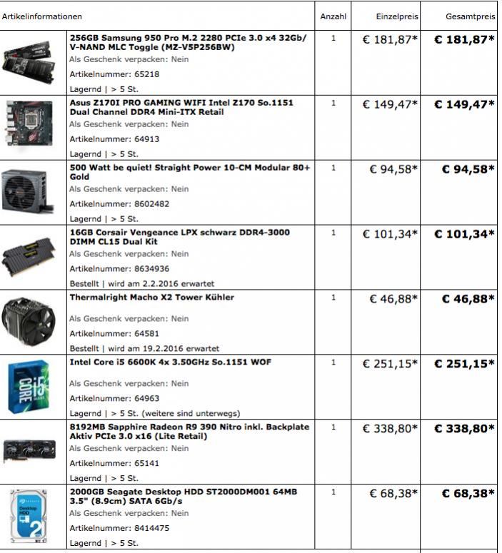

schmeiss die m2 ssd raus... du gibst unnötig geld aus
eine normale reicht hier völlig. gerade in einem gaming pc. dann wäre eine 500gb drin und du kannst dann auch ein paar spiele draufschmeißen
-denn dell gibts auch in 27". allerding bedeuten die zwei zoll einen aufpreis von ~180 euro... Dell UltraSharp U2715H, 27" (210-ADSN/210-ADSO/210-ADSZ/210-ADZM) Preisvergleich | Geizhals Deutschland
-bleibt es bei dem fractal gehäuse? wenn ja, warum ein mini itx brett? nimm doch das aus dem startpost oder das asrock aus post #4 (etwas günstiger).
-was haste denn mit der ssd vor? was spricht gegen sowas? Samsung SSD 850 Evo 500GB, SATA (MZ-75E500B) Preisvergleich | Geizhals Deutschland
-wenn die hdd als datengrab dienen soll, würde ich diese nehmen: Western Digital WD Green 2TB, SATA 6Gb/s (WD20EZRX) Preisvergleich | Geizhals Deutschland
- bei dem Gehäuse soll es bleiben, ich hatte mich da wohl ausversehen in der Reihe vertan bei der Auswahl.
- habe die M.2 ausgetauscht gegen die 850 Evo. Die M.2 wurde mir von einem bekannten empfohlen, da man den Unterscheid wohl merken sollte. Auf die ein oder andere Sekunde kommt es mir aber nicht an.

Habe den Warenkerb nun auch nochmal aktualisiert und würde mich freuen wenn ihr nochmal drüber schauen könnt.
Habe mir für die 3 TB Seagate entschieden als Datenplatte und ggf. eine Partition für Spielinstallationen.
