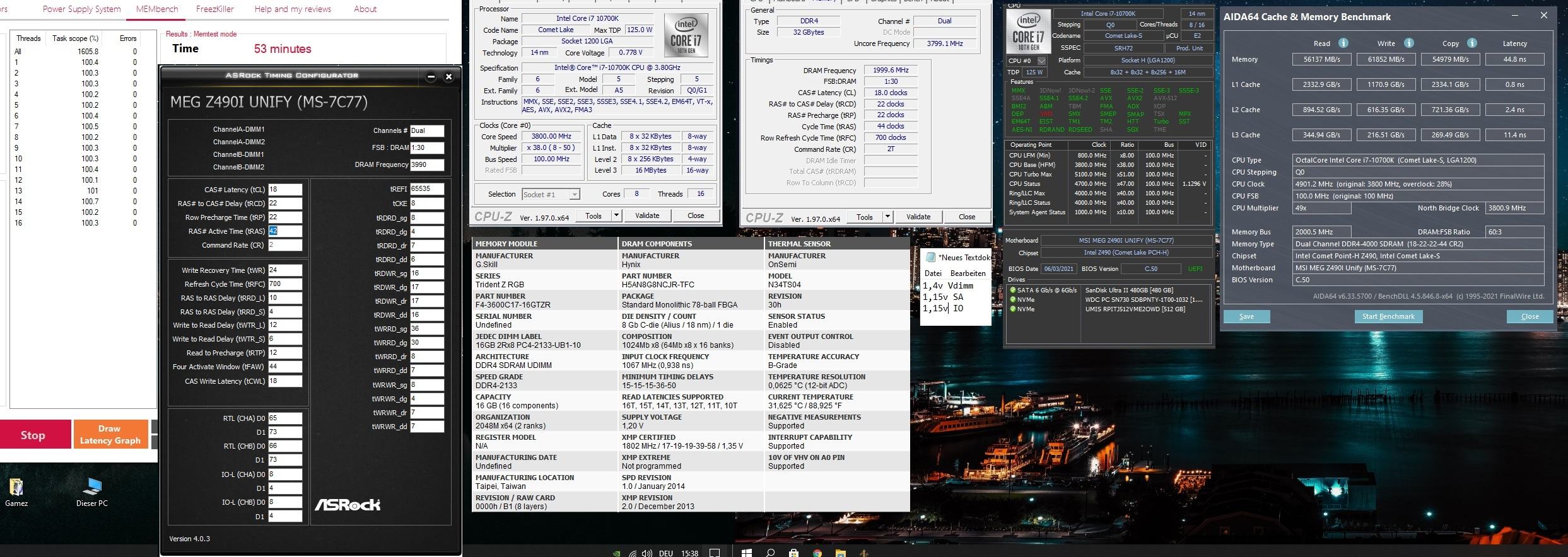

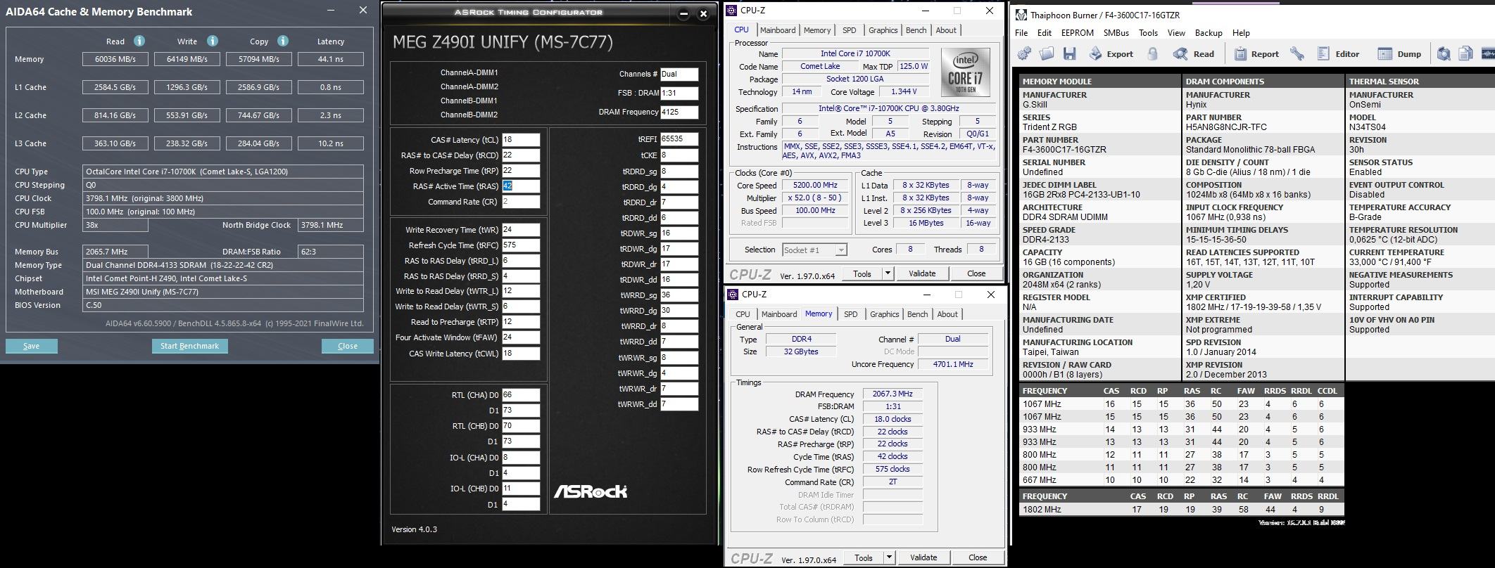

ich habe hier alle Seiten durchgelesen und wollte mal meine Chips/Settings beisteuern.
Ich habe was die Timings angeht noch etwas Spielraum aber mein Ziel war erstmal 4000 stable hinzubekommen.
Ich bevorzuge "Speed over Timings" und wollte mehr als 1.4 Vdimm nicht passieren!
Im Stresstest sind die Chips bei maximal 52 C°.
DDR4 4000 @ 18 22 22 44
Was mich wundert ist das ich garnicht soviel weiter mit dem tRFC (700) runter komme. Möglich vllt durch noch mehr Spannung. Grüße
Du solltest bei DDR4-4000, wie in der im Startbeitrag angehängten Tabelle, etwa bei 250/260ns landen mit der tRFC (500/520). Die Vdimm hat nur sehr geringen/keinen Einfluss darauf. Versuch allgemein unter 1.45V zu bleiben für Daily Settings. Wenn du deine Timings zeigen willst, würde ich dir dafür den ASRock Timing Configurator empfehlen. Der ist für RAM-OC mit den Intel Plattformen quasi Standard, nicht nur hier im Forum.
Edit: Wenn sich die tRFC nicht bewegen will, geh mal eine Taktstufe runter und probier dort mal, ob sich der Wert in den "normalen" Bereich reduzieren lässt.
@emissary42 Ich habe meinen Beitrag um einen Screeni vom ASRock Timing Configurator erweitert.
Mit der Bedingung maximal "1.4vDimm" sind kaum weitere Reduzierungen möglich.
Bringt denn RTL CH(A) CH(B) zu reduzieren noch einen Schub?
Bei den sekundären und tertiären Timings sollte eigentlich an vielen Stellen noch (reichlich) Luft sein. Da kannst du dich ggf an den Screens von anderen Intel Usern im Startbeitrag oder Intel RAM OC Thread orientieren. Geh sonst lieber mit der Spannung noch etwas rauf, wenn das für Performance & Stabilität notwendig sein sollte.
@ShoreLooser
Nur zur Sicherheit, der LotCode auf dem RAM Sticker sagt ebenfalls CJR?
@ShoreLooser
Hallo ,
Ja das sagt er.
Ich habe nochmal ein kleines Update.
Ich habe doch VccIO in meinem Falle unterschätzt. Ich musste diesen erhöhen um bpsw. die 4000er Marke zu knacken.
Ich habe das Gefühl es würde noch mehr gehen aber es ist leider sehr zeitintensiv jedes mal nach einer Änderung einen Stabillitätstest durchzuführen .
Aktuell bei 4133mhz @ CL 18 Vdimm 1.43v ( VccIO 1.25v VccSA 1.26v). Latenz 42.8 ~ 44.8 ns
CL17 hat auch einen 3 stündigen Test bei 4000mhz bestanden aber ich strebe lieber mehr Takt an.

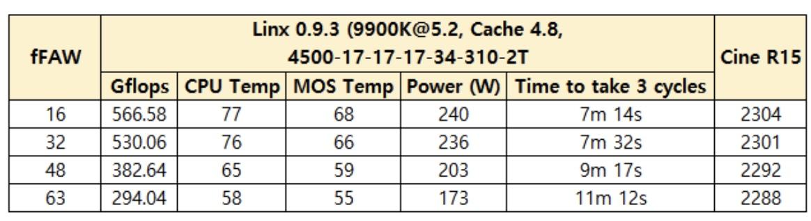

Mir ist aufgefallen das der Sprung beim TFAW von 44 auf 24 bei meinem 10700k gut 5-8 Grad im Mittel steigt bzw der Verbrauch um etwa 5-10 Watt gestiegen ist.
Ich habe dann nachgelesen und das hier gefunden:
Lower Tfaw = Higher Gflops
Habt ihr Erfahrungen wie sich das in Benchmarks und Fps umschlägt?

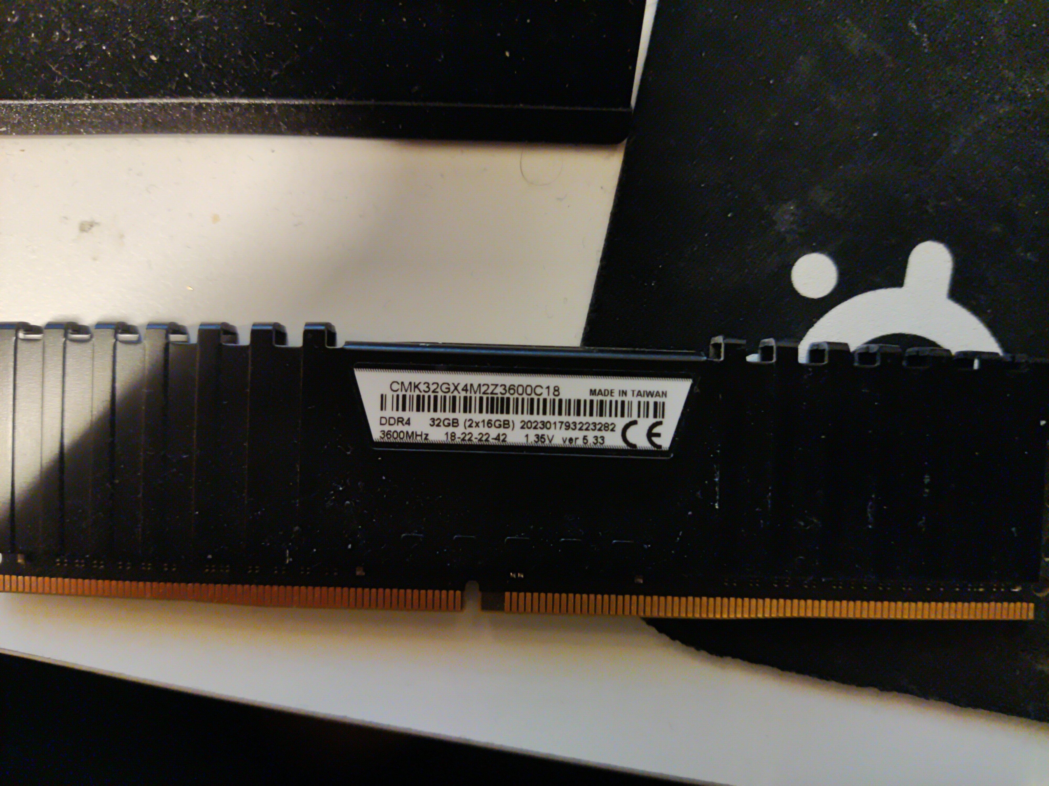

So I came to share a DJR kit that's not found in the first post.
It's Corsair LPX CMK32GX4M2Z3600C18 Ver. 5.33 DJR (according to Gigabyte's QVL PDF).
I've since replaced it with a Ripjaws 4000C16 (16-16-16) kit, but it's still around.
Great kit, very affordable.

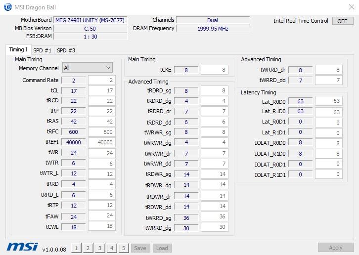

hier ist mein finales Ergebnis.
Meine Anmerkung dazu:
-CL17/4000mhz*2000 = 8.5ns
-10700k auf 5GHZ mit HT On und einer Vcore von 1.285 mit LLC6 (sehr droopi)
-Uncore/Ring ist auf 4300mhz reduziert um Stress auf den IMC und somit WHEA Error zu vermeiden in Verbindung mit RamOC + Cpu OC + L3 (Hyperthreading)
-tREFI ist NICHT auf 65k ausgereizt da beim Gaming mehr Wärme im Gehäuse ist und somit mehr Wärme auf die Dimms wirkt was zu schwer diagnostizierbaren Fehler führen kann oder leiser Datenkorruption (65k ist dennoch auf 500% stabil getestet wurden - rein zur Sicherheit)
-tRFC bekomme ich ebenfalls stabil auf 575 aber auch da habe ich Temperaturbedingt etwas federn lassen und somit 600.
Dimm Temperatur während MemStresstest = 38-42 C
Dimm Temperatur
während GamingSession (mehr CPU /GPU/Netzeil Wärmeeinfluss) = 48-55 C (deswegen kritisch mit tRFC/tREFI)
-ab einer VDimm von etwa 1.44v bekomme ich auch 4000 CL16 stabil nur ist mir das als daily driver ohne zusätzliche Lüftung zuviel.
-die maximal getestete RAM Frequenz bisher war 4133mhz mit 1.41vdimm (nicht weiter verfolgt da ich nicht auf Kante mit dem MC gehen will)
-tRDWR_sg/dg/dr/dd geht bis auf 11 stabil aber der Gewinn ist mir zu mager von daher SAFE 14.
-tRRD_s / tRRD_l /tFAW = 4 + 4 + 4 (tRRD_short) + 6 (tRRD_long) = 20 + (tFAW 24 ) = 4 ns delay . Alle AVX beinhaltenden Stresstests sowie Gamingtitel wie Battlefield 2042 mit AVX Instruktionen bedeuten deutlich mehr CPU Temperatur , mehr Vcore , mehr Stress ABER auch mehr Performance.
tFAW 4/6/24
Battlefield2042 = Packgagepower max 154 Watt. CPU Temperaturspitze bis 86 C / CPU Stromstärke 102A / Total DramPower 6,8 Watt
tFAW 9/11/60
Battlefield2024 = Packgagepower max 133 Watt. CPU Temperaturspitze bis 73 C / CPU Stromsträke 120A / Total DramPower 5,4 Watt
(Bessere Kühlung kann dieses Ergebnis ganz klar beschwichtigen !!!)
-bei meinem MSI z490 Board bedeutet eine Anhebung der vDimm immer auch schärfer trainierte Subtimings (RTL / IOL ) = gleiches Setting mit angehobener Vdimm können plötzlich instabil sein
-manuel angepasste RTL / IOL führen bei mir grundsätzlich zum non boot. ( Einstellung AUTO ist relaxter und FIXED sorgt für schärfere Timings)
-mit dem Tool MSI Dragon Ball ( für z690 konzipiert) kann man mit aktivierter "Intel Real Time Control" Timings on the fly ändern welches auf meinem Z490 wunderbar funktioniert hat und
ein paralleles benchen mit AIDA komfortabel macht. ACHTUNG : On the fly eingestellte Werte müssen nicht zwangsläufig booten je nach durchgeführten RAM Training beim Boot.
(MSI Dragon Ball habe ich als Zip angehangen)
Ich bin sehr zufrieden mit dem Ergebnis(sen). Ich hoffe meine geteilten Erkenntnisse können auch anderen helfen.
grüße

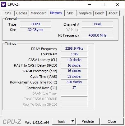

tatsächlich? mit ASUS memtweak funktioniert das nämlich nicht, wie @Phoenix2000 herausgefunden hat (thread: https://www.hardwareluxx.de/communi...thread-guides-und-tipps.1230518/post-29110597)
Ja funktioniert ganz klar.
Als Bsp. tREFI 14k vs 65k = sofort messbar im AIDA MemoryBench.
Zu scharfe Timings führen zum sofortigen Crash oder zu schwachen Messungen bzw. Leistungseinbruch.
GANZ WICHTIG. Vom Bios vorgegebene Grenzwerte können nicht überschritten werden!
Das CL übernimmt er nicht, die RTL/IOL werden ja auch beim Training festgesetzt.
Die restlichen Timings gehen aber glaub soweit, bei tcwl wäre ich mir da nicht sicher, da das auch ein größeren Impact hat.
Das mag sein . CL habe ich auf jedenfall nicht probiert da mir dieser Wert ohne Training zu heikel ist.
@Phoenix2000
1 CL 😂. Damit kann man ganzschön faken.Bloß gut das die OC Community eine ehrliche ist.
Es macht ja auch keinen Sinn, OC bedeutet das du aus deiner eigenen HW das beste rausholst.
Wenn du den Rechner anschaltest willst du ja auch das es ohne Probleme bootet und vor allem stabil ist und du einfach den Rechner nutzen kannst.
Schlussendlich sind die Erfahrungen der User als Hilfestellung zu sehen, was im Mittel erreichbar ist und auch max., das vereinfacht vieles.
Mit den letzten 1-3% kann man sich eigtl. den Popo abwischen, das ist nur Spaß an der Freude.^^

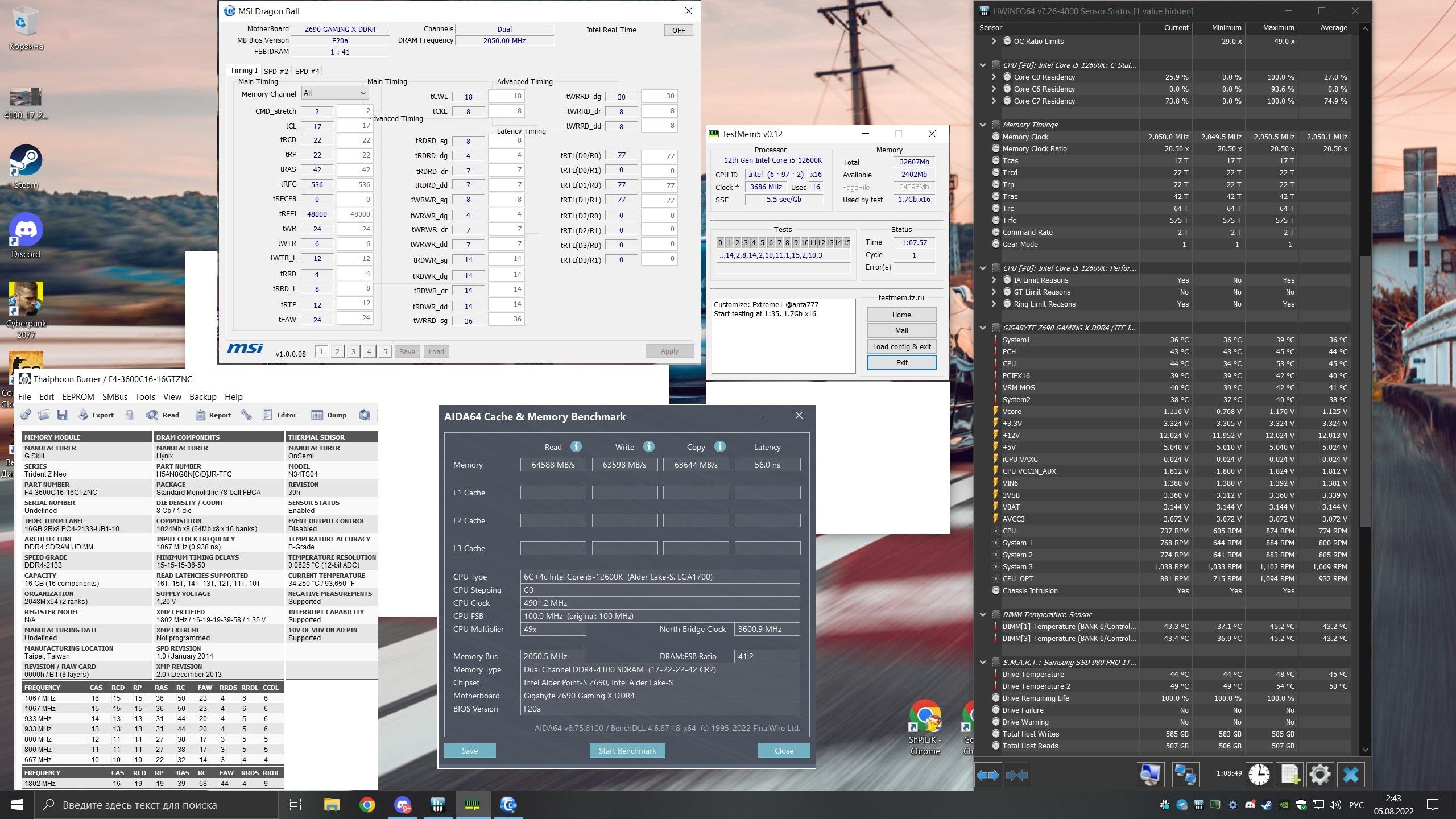

Hi guys, sorry for the English, but sometimes reading this forum via google translate. Specifically this topic helped me to oc my ram, after updating my pc.
So config are
12600k (stock, was finding stable oc on ram first)
gigabyte z690 gaming x ddr4 rev1.1 bios f20a
2x16gb F4-3600C16D-32GTZNC (c or d jr cant realise actually :-))
was starting with xmp, and step by step was changing auto config in bios with manual values.
So 4200@cl17/18 with 1.45v dram was unstable at all
I stopped at 4100@17 22 22 42, 1.4v dram, 1,34v vddq and vcssa, kept extreme anta's testmem preset for 1 hour.
Much thanks to 1st post with community examples.
And some questions:
1. There are all fine or i can adjust some values more to get better results?
2. Can i turn memory fast boot on auto, or keep it off in bios?
